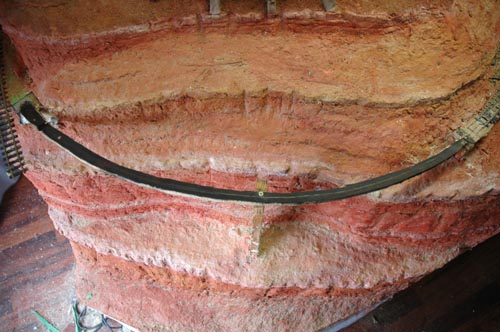

Un petit cours sur le procédé Tyrphon de construction des ponts.
Au début était une simple planche sur des tasseaux, avec de la voie toute bête. Cette installation avait d'ailleurs précédé le décor, et les trains roulaient avant la première couche de carton, plâtre ou papier mâché. A noter que les reliefs ont été sensiblement modifiés depuis cette photo.
Premier travail: enlever la voie et réduire la largeur de la plateforme à moins de 2cm (la prochaine fois, j'y penserai dès le début)
Ensuite, habillage des flancs par du profilé bois de 12mm de haut (ou 10 pour les ponts plus légers). on en profite pour ajuster le dévers en coube souhaité. Vue aussi sur la culée du pont en cours de fabrication.

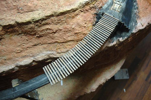

Pose des traverses en baguette de 4x4mm.

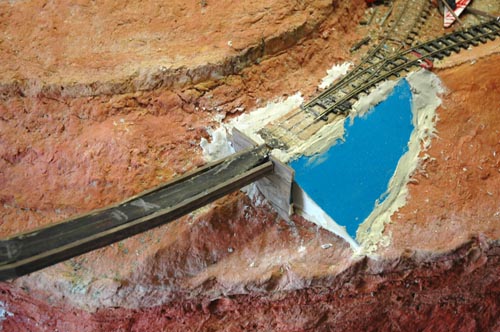

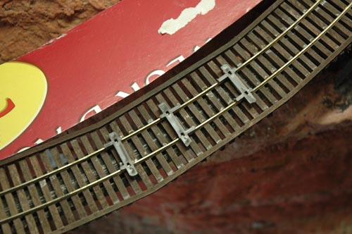

Pose des "guard rails" en bois (il faudrait du 2x4, mais je n'en ai pas trouvé) et des rails. Le tout est collé. Noter aussi le gabarit en carton pour ajuster le rayon de courbure. Sur un diorama, j'ajouterais des spikes et des clous, mais ici, j'en reste (pour l'instant?) à l'aspect d'ensemble.
Prochaine étape: les trestles en baguette de 5x5mm, qui remplaceront les piliers provisoires.

merci pour ce bavardage !! je suis avec attention !! les écarteurs pour maintenir les rails parallèles, c'est quoi ?? :D3
Messagepar La Mouette » 05 09 2007 à 12:21
Des traverses vraisemblablement.
Messagepar Tyrphon » 05 09 2007 à 16:43
La Mouette a écrit:Des traverses vraisemblablement.
Affirmatif, des taverses Peco. Je glisse les champignons du profilé à la place prévue pour le patin. Mais ce n'est pas d'une précision extrème : ma 2-8-0 Bachmann grogne en un point. Ca ne poserait pas de problème en ligne droite, mais en courbe de 60 cm (ou moins), il vaut mieux éviter tout sous-écartement.
Je précise que j'utilise de la cyano pour que ça colle vite.
