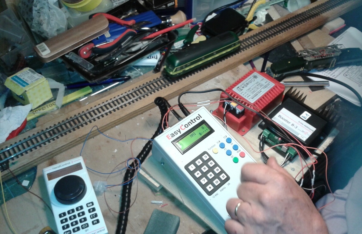

Je traduis la notice pas à pas.
Et je lis quelque chose d'intéressant.
Lors du raccordement, ne pas inverser les fiches.
Dans la centrale : fiche RJ 25 et dans la commande RJ 12.
TOUJOURS COMMENCER PAR LA FICHE DE LA COMMANDE POUR EVITER DE PLIER LES CONTACT EN ESSAYANT D'INSERER LA RJ 12 DANS LA CENTRALE.
Quand on a à faire à un bourrin, vaut mieux vérifier.
Bon, d'accord, je ne suis pas certain que c'est ce qu'il a fait.
Mais quand j'ai traduit ce passage, j'ai pensé à vérifier l'état de la prise de la centrale en comparant avec la mienne.
Et de fait, je vois les deux petites pattes extérieures légèrement enfoncées et pas au niveau des autres.
J'ai ouvert la centrale pour avoir un meilleur accès et, petit à petit, je tente de repousser ces satanées lames.
Je branche la centrale, je branche la commande. Rien ! Je fais bouger le fiche et, miracle, la commande se met en route normalement.
Il n'y a plus qu'à peaufiner le franc contact et c'est gagné !

Messagepar pelican » 24 04 2019 à 23:25
:ipb-251
et donc, ça venait de la centrale ... :F9

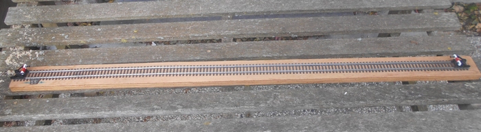

Concernant la fiche abîmée, c'est sans doute parce que la centrale est attachée sur une planchette, et que la prise de la commande à main était un peu dure à enficher
:F9
ce swaar, on va tester un crocodile ...
avec les crascras qui vont bien ??? C7

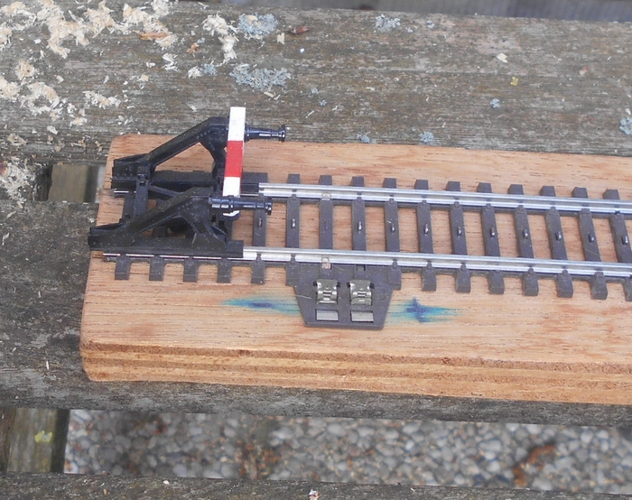

Non ... j'ai récupéré la voie d'essai de Jeanmi : 1,1 m de long sur de cp de 12 mm, avec un heurtoir à chaque bout, et une prise pour brancher l'alim ... du super lourd, comme Jeanmi aimait bien ... ;)
faudra peut être frotter un peu ;)

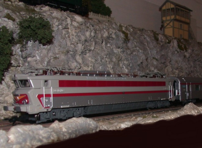

Zébu a écrit:
Zebu Diorama Z1..PNG (163.17 Kio) Vu 5748 fois
Zebu Diorama Z2..PNG (146.56 Kio) Vu 5748 fois
Simple mais excellent.
Oui, tu as raison : simples et excellents les rochers de ces deux dioramas !!! #B6
C'est du Z ??? :D3
Le château d'eau, c'est pour la future gare ??? :F9
