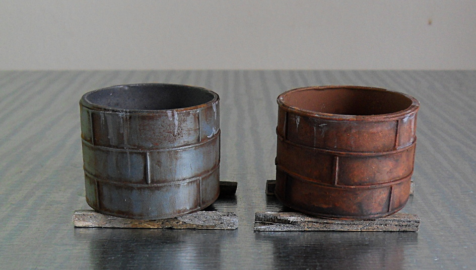

Il y a un truc qui me gêne un peu avec cette cuve: c'est taillé masse dans un brut de fonderie ou une récupération d'un oléoduc Made in CCCP :E1 Parceque des tubes de ce diamètre, j'en ai jamais vu.... :rod_siflet Bref, il manque un truc genre raccord entre des plaques de tôle pour former la cuve... Sinon, sympa #B6 #B5

oui Storm la cuve ne me plait pas vraiment et tu as raison on dirait une récupération d'un oléoduc. Mais pour l'instant je ne sais pas comment faire une jolie cuve... je réfléchi....
En plus j'ai râter mon eau dedans car la peinture n'était pas sèche et ça tout foiré... donc je dois refaire la cuve mais avec des raccord.... je réfléchi.... je réfléchi.... #B2

Un simple traçage avec des rivets repoussés suffirait je pense :maitre:

pour faire la mienne j'ai utilisé de la feuille d'alu (vendue en magasin de beaux-arts, mais de l'alu de barquette devrait faire l'affaire) repoussé au dos avec une pointe. Collé ensuite sur un tube de diamètre adéquat. La première que j'avais faite avec du profilé collé pour représenté les soudure, comme la première que tu as faite, ne me plaisait pas non plus ;)
Pour la version Pascal, avec des rivets, une molette à la place de la pointe #B6

J'ai refait le réservoir d'eau car l'autre était légèrement surdimensionné. il est à finir et en même temps j'ai changé la forme de la cuve. Egalement, j'ai fait l'édicule, le bac à charbon et le trottoir de la gare côté voie
