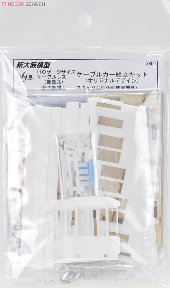

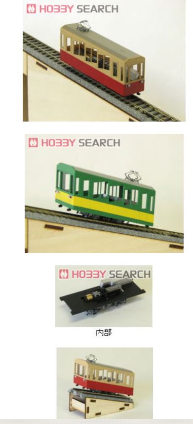

Messagepar Patrice Roussiale » 01 07 2017 à 14:29
Un concurrent Nippon. :mrgreen:
Pas compris le mode de fonctionnement. :D3
http://www.1999.co.jp/eng/10208008
Si cela peut aider...
Cordialement.
Apparemment c'est un faux funiculaire, juste un train classique sur une pente raide. La pente maxi est de 15° soit 27%. Ici j'ai 40%. Je pense que dans les courbes avec une pente pareille, ça passe pas.

Re: Un funiculaire en HO
Messagepar Patrice Roussiale » 01 07 2017 à 15:41
Exact ! :oups2:
En plus, c'est dans le titre : Cable-less H4
Bon courage pour la suite.

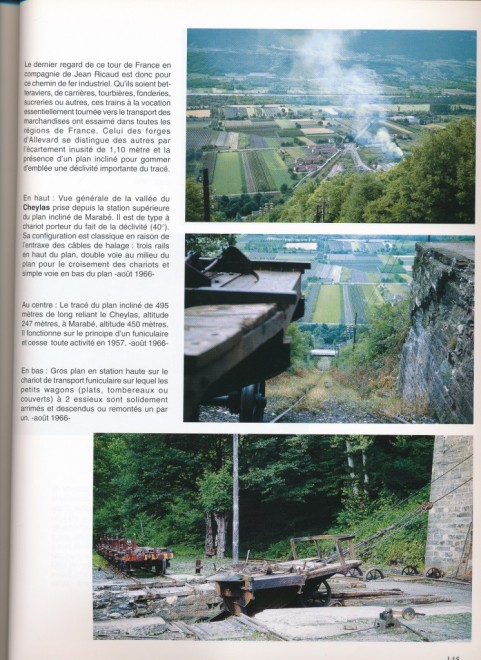

Messagepar Patrick ze rabbit Deludin » 02 07 2017 à 12:08
J'avais ça dans un de mes vieux projets jamais concrétisés. Mais ça devrait venir avec le matériel Bush et le décor devant dissimuler la boucle de retournement du réseau H0m.
Le problème sur lequel je butte est l'amenée du courant sur les rails du plateau.
Alors je me suis dit qu'il n'y en avait pas forcément besoin puisqu'il suffisait de pousser le wagon dessus sans y faire passer l'engin moteur.
...et mince, comment on dételle ??? Donc pousse sans attelage, et plateau (et module) bien horizontal #B6
Si mes réflexions peuvent servir :maitre: ...
Messagepar RichesHeures » 05 07 2017 à 10:45
Un petit bâtiment délabré et un quai en pierre pour le funiculaire version porte wagon ?
Délabré pas nécessairement, un moment ça été neuf. On va dire plutôt rustique ou bricolé.
Merci pour les idées, faut pas hésiter.
Pour l’alimentation j’ai une petite idée en utilisant des sortes de « ressorts à pile » comme butée. La plateforme ne serait alimentée qu’en fin de course.
Je pense mettre une légère pente sur la plateforme pour que le wagon soit bloqué pendant le mouvement de cette plateforme.

Messagepar Challenger60 » 10 07 2017 à 14:25
Projet très sympa que ce funiculaire! La version transport industriel du Cheylas m'avait aussi tapé dans l'oeil! Seul petit truc qui me chiffonne, c'est l'utilisation de roues en impression 3D. Pour le fonctionnement dans la durée, je pense que ce serait mieux d'utiliser des essieux du commerce.... 8-)
