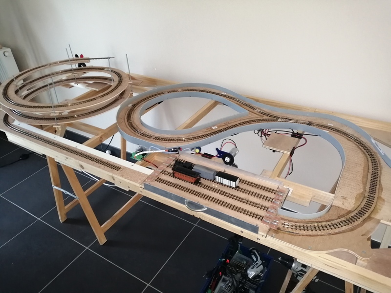

Comme beaucoup, mon réseau avance doucement....Mais sûrement ;)

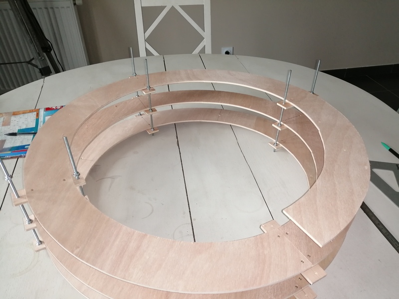

A la vue de la rampe relativement sévère qui part de la coulisse jusqu'à la gare (d'après le plan) j'ai décidé de concevoir une rampe hélicoidale qui me permet de récupérer environ 14 cms en hauteur et qui me permettra également d'avoir un peu de place au niveau de la coulisse en cas de soucis (déraillements et autres privilèges du modélisme ferroviaire ... :prrrt: )

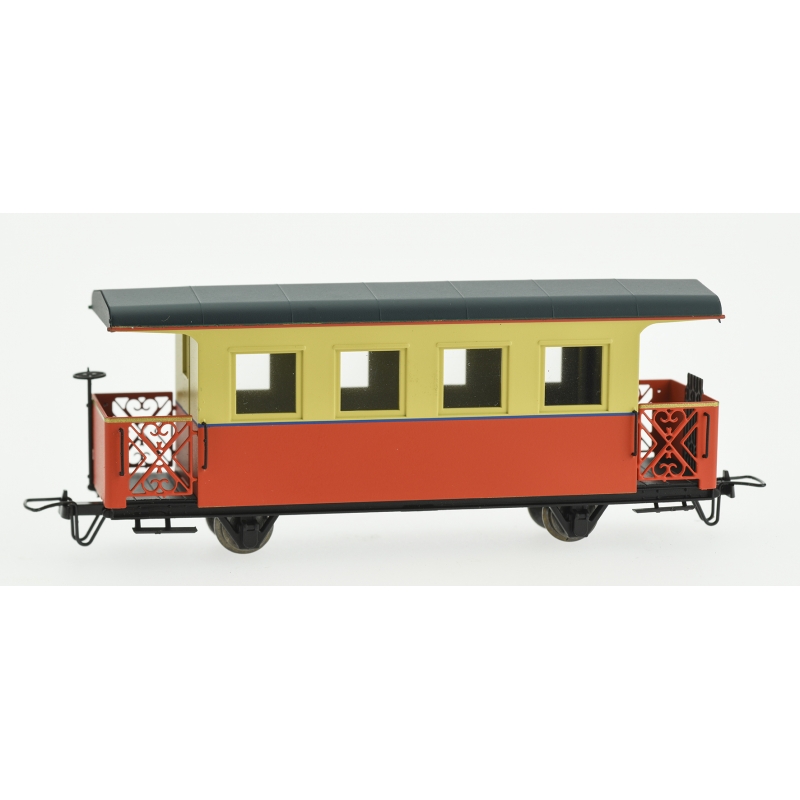

Les essais sont plutôt concluants , ma petite loco roco tracte une rame de trois wagons sans forcer et en douceur , il me reste à peaufiner et ajuster le pourcentage de la rampe avec les tiges filetées car j'ai une voiture voyageur qui est trop haute et qui ne passe pas en hauteur... H4 Et là je m'adresse aux propriétaires de voiture voyageur minitrains car j'envisage de me faire une rame avec ce matériel , une âme charitable pourrait elle me donner les dimensions (surtout la hauteur ) de ces voiture voyageurs afin que je vois si ça passe ?
Voici la rampe
D'avance merci ! @+ Camboui

Bonjour, ça prend bien forme, tu m'en avais parlé à La Salevetat, mais on apprécie beaucoup plus les photos sur l'ordi. Pour le MiniTrains, ne pas négliger que c'est en général beaucoup plus près du 1/76e que du 1/87e...... H4

Définir un pourcentage pour une rampe n'est pas chose simple, en théorie "tout colle" , mais en pratique je m'aperçois qu'il n'en ai rien ...Je me suis inspiré d'un logiciel de calcul pour la réaliser mais je suis obliger de "tricher" sur les valeurs pour que ça passe, pas grave , j'ai la solution pour que certains wagons un peu hauts puissent circuler , je vais réduire en épaisseur les jonctions de portions de voie positionnées tous les quart de tour (là ou sont les tiges filetées) je vais les réduire de 2mms en épaisseur. Ou bien je refabrique une rampe avec les jonctions au même niveau que la plateforme de roulement ... H4 De quoi devenir zinzin tout ça ! :rod_siflet

camboui a écrit:une âme charitable pourrait elle me donner les dimensions (surtout la hauteur ) de ces voiture voyageurs afin que je vois si ça passe ?
Voilà :
- hauteur (dessus du rail/haut de la toiture) : 34,1 mm ;
- largeur avec les mains courantes : 23 mm ;
- longueur de la caisse au châssis : 82,2 mm ;
- longueur aux attelages (sans les boucles) : 91 mm ;
- empattement : 44 mm.

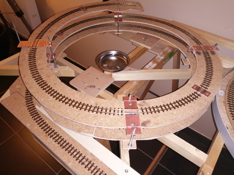

Tu fait tes jonctions avec du circuit imprimé sur le dessus (Epaisseur ~1,6mm, relativement près de l'épaisseur d'une traverse et c'est très rigide) :F5

Je n'y avait pas pensé , c'est une super idée, je vais gagner 5mm, donc réduire le pourcentage de ma pente et en théorie mes wagons plus haut pourront passer sans problème... Je re-démonte tout demain et je sort mes plaques d'époxy et la dremel ;)

Merci :maitre: , le diamètre de ma voie est de 540 mm et la hauteur entre chaque spire (de la semelle en liège jusqu'au haut de la spire supérieur ) est d'environs 44mm.
Ma petite vapeur roco arrive à tirer quatre wagons sans difficulté et sans forcer. J'ai suivi les conseils de Jean-Jacques en remplaçant les jonctions en bois par des jonctions en époxy fixées sur le dessus de la plateforme, il me reste quelques réglages avant de pouvoir passer à la suite ;)
Le liège à eu chaud lorsque j'ai soudé les rails au support... :C1

Non ce n'est pas compliqué, mais il faut respecter le pourcentage de la rampe pour ne pas avoir de mauvaises surprises...Il existe différentes façons de la réaliser,perso j'ai choisis la découpe "circulaire", les chutes vont me servir pour le décor.
Pour la réalimentation , j'ai prévu des "repiquages" à chaque étage , car tu as raison, au final ça fait une sacrée longueur... :rod_siflet Je ferais ça la semaine prochaine, en même temps que le câblage de la coulisse et de l'aiguille de la boucle car après je passe à l'étage supérieur.....
