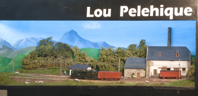

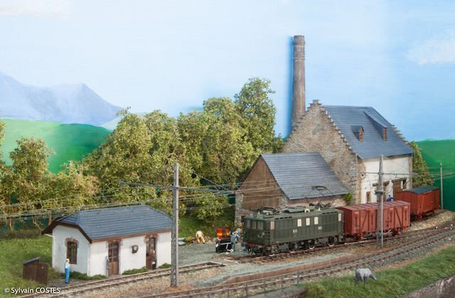

Mon réseau Lou Pelehique a été construit pour le défi "Ré-Pliques" lancé par le club de Sedan et François Fontana. Mais je l'avais construit à voie normale Midi, qui reste mon sujet de prédilection. C'est un réseau plus "sérieux" plus axé sur le réalisme que sur le jeu. Et à parler franchement, je m'emmerde au bout de 2h de manœuvres... :D5
Lou Pelehique vue d'ensemble.jpeg (70.91 Kio) Vu 10432 fois
Lou Pelehique-3.jpeg (138.65 Kio) Vu 10432 fois

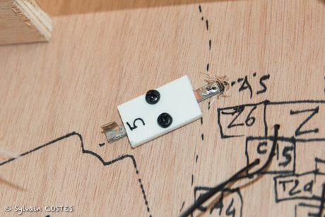

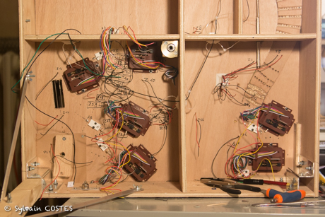

Messagepar BB4100 » 01 04 2017 à 01:18
Après une pause, les travaux reprennent avec la pose des moteurs d'aiguilles.
J'ai utilisé des moteurs Tillig dont la conception est très intéressante mais un peu fragiles et délicats à régler. Ils ne sont pas chers, mais c'est leur seul vrai avantage à mon goût...
Enfin, après une journée à râler, jurer et un peu bricoler, c'est en place
2017_03_31-Aiguilles Alphonse--3.jpg (155.62 Kio) Vu 10307 fois

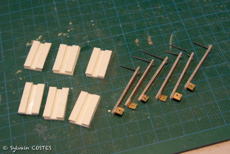

Les moteurs n'attaquent pas directement la traverse mobile, mais une coulisse rigide, ce qui facilitera grandement la maintenance et m'a bien aidé à régler les tringles de transmission.
Ces coulisses sont en époxy cuivré où est soudé sur une extrémité un L en laiton percé et, à l'autre extrémité, une tige en corde à piano qui passe au travers du réseau pour s'enfiler dans un trou percé dans la traverse mobile.
La coulisse est guidée par un montage en carte plastique de 2mm.
Les composants

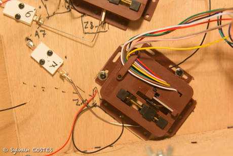

Une fois monté
2017_03_31-Aiguilles Alphonse--2.jpg (133.75 Kio) Vu 10307 fois

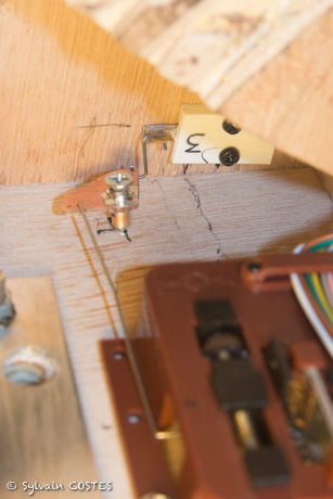

La tringle venant du moteur passe dans le trou du L en laiton
2017_03_31-Aiguilles Alphonse--5.jpg (141.71 Kio) Vu 10307 fois

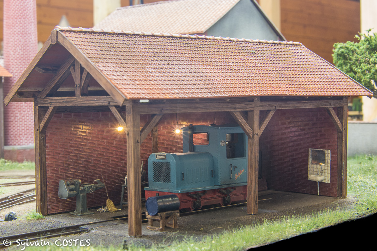

Ça y est, à l'approche de Sedan les travaux ont repris après une trêve estivale un peu trop longue...
Durant l'expo de Lille, un des moteurs Tillig à flambé... (Le pupitre de commande aussi d'ailleurs, avant l'expo, parce que je n'ai pas nettoyé le flux sur les soudures... :C1 )
Mais j'ai remplace le moteur HS par un MTB qui a vraiment tous les avantages: fiable, compact, silencieux, facile à poser. J'ai remplacé deux autres moteurs Tillig qui me causaient des soucis depuis.

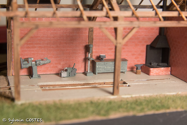

L'atelier des locotracteurs étant au premier plan, j'ai décidé de pousser son détaillage. Je le voulais bien équipé, avec du gros outillage et une forge.
Le hangar lui même est constitué d'une charpente en profilés Evergreen et d'un habillage en feuilles de laiton imitant les briques creuses Decapod.
Il manque encore pas mal de choses, mais ça y est presque :D

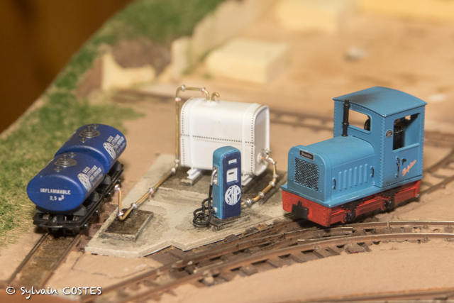

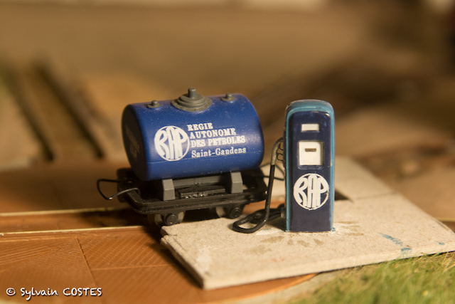

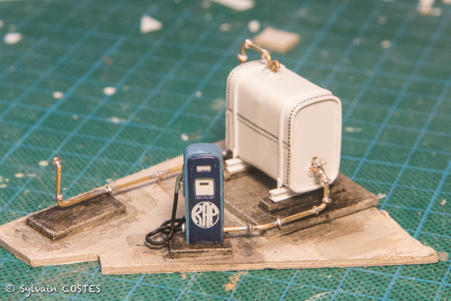

La pompe à gasoil des locotracteurs est aussi prête. La RAP était la compagnie basée à St Gaudens puis à Boussens qui exploitait notamment le gaz de St Marcet avant d'être absorbée par ELF. C'est aussi là que travaillait mon grand père.
J'ai juste rajeuni le logo pour lui donner un air années 60
2017_09_20-Pompe gasoil RAP.jpg (120.6 Kio) Vu 10039 fois

Messagepar BB4100 » 22 09 2017 à 20:51
La cuve est terminée, la tuyauterie aussi.
Il manque la pompe de dépotage et un coup de peinture et je pourrai passer à autre chose.
2017_09_22-Pompe gasoil RAP.jpg (236.99 Kio) Vu 9995 fois
2017_09_22-Pompe gasoil RAP-3.jpg (195.27 Kio) Vu 9995 fois

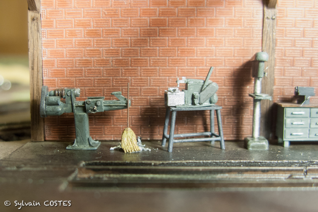

Messagepar BB4100 » 25 09 2017 à 21:03

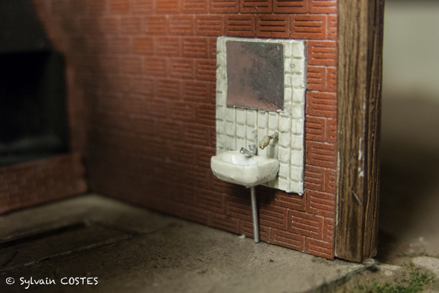

Le mécanicien est venu essayer son nouvel atelier.
Après avoir tourné du métal, il a balayé les copeaux...
2017_09_25-Tour copeaux.jpg (229.86 Kio) Vu 9932 fois
Puis il s'est lavé les mains

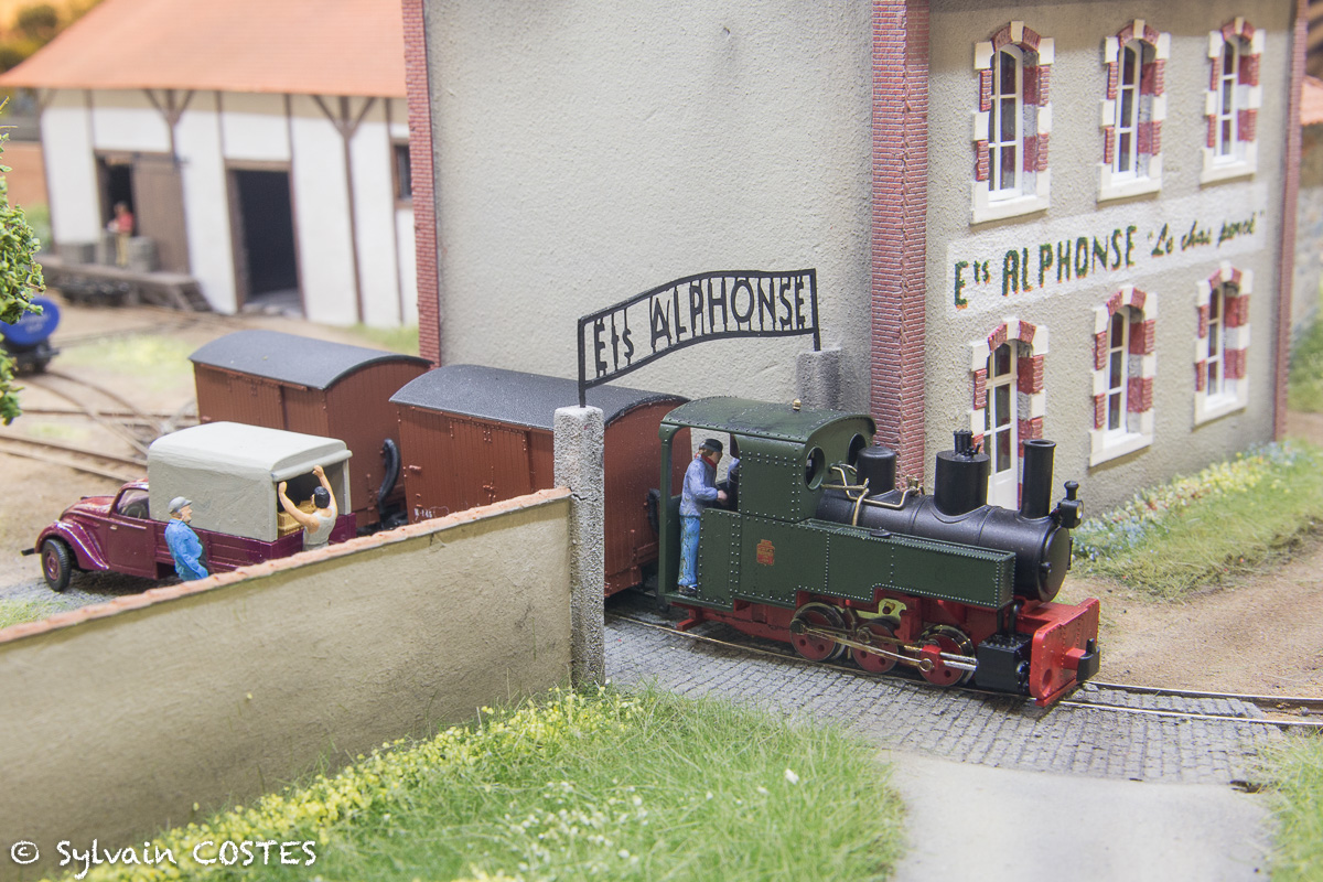

Messagepar BB4100 » 23 05 2018 à 20:42

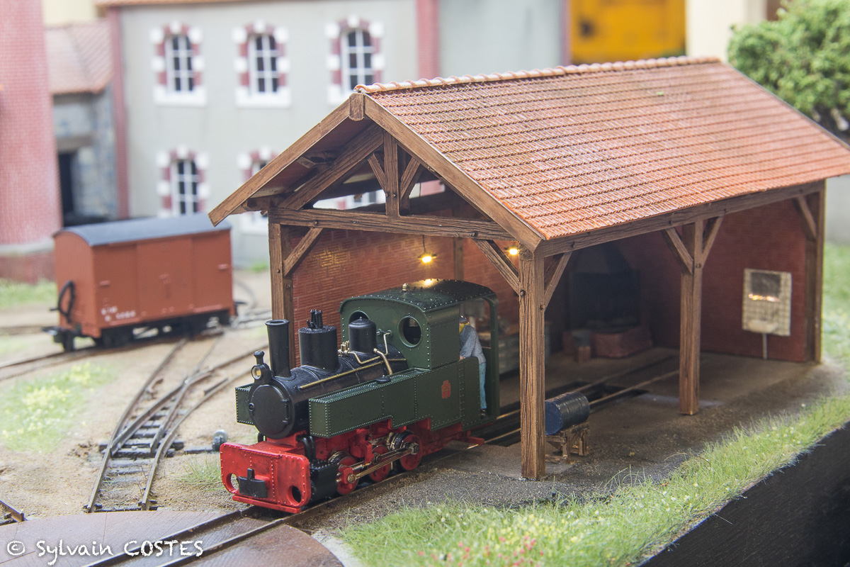

Voilà pas mal de temps que je n'ai rien mis ici. Le réseau est quasiment fini, il ne manque que des petits détails, ce qui ne l'empêche pas de sortir au rassemblements de croisées comme il y a eu le week end dernier à Samoëns.
J'en ai profité pour prendre quelques photos, notamment avec la 030T Decauville qui n'a pas l'habitude de venir sur ce réseau. :^)
Le locotracteur Gmeinder "Delphine" en révision à l'atelier
La 030T refoule dans l'atelier pour passer sur la fosse
La 030T sort de l'usine avec 2 wagons couverts des Voies Ferrées de Haute Garonne chargés d'aiguilles percées
