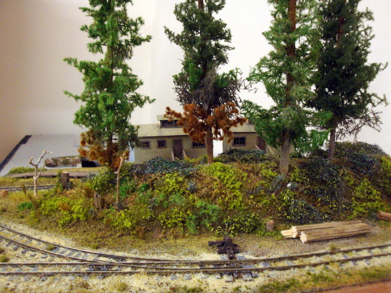

Quelques buissons herbeux ?
Superbe Bernard #B6
Messages: 24346
Re: [HOn30] The Spiral Hill R.R (un réseau simple d'expo...)
Messagepar 05mogul05 » 28 12 2016 à 11:39

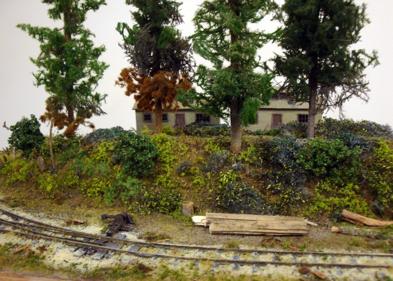

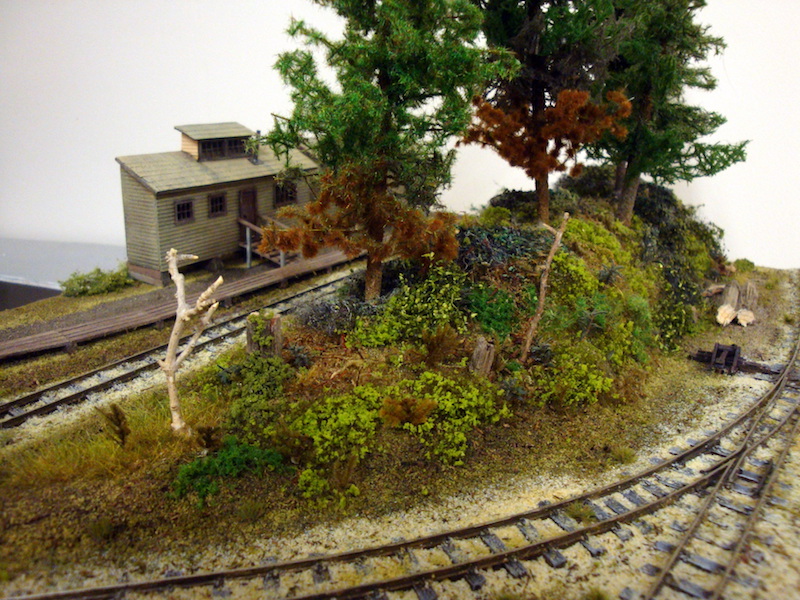

Galloping Goose a écrit:Bon après de nombreuses plantations, la décoration de la boucle est quasi terminée. en tout cas c'est certainement la aprtie qui m'aura pris le plus de boulot, mais le résultat est plutôt sympa visuellement....enfin, à mon idée..... :H1
Ce sera tout pour cette année :F5
Et bé, Bernard, ton idée, elle est plutôt bonne E2
Et ces (grands) arbres sont magnifiques ! #B6
Vivement l'année prochaine ! :maitre:

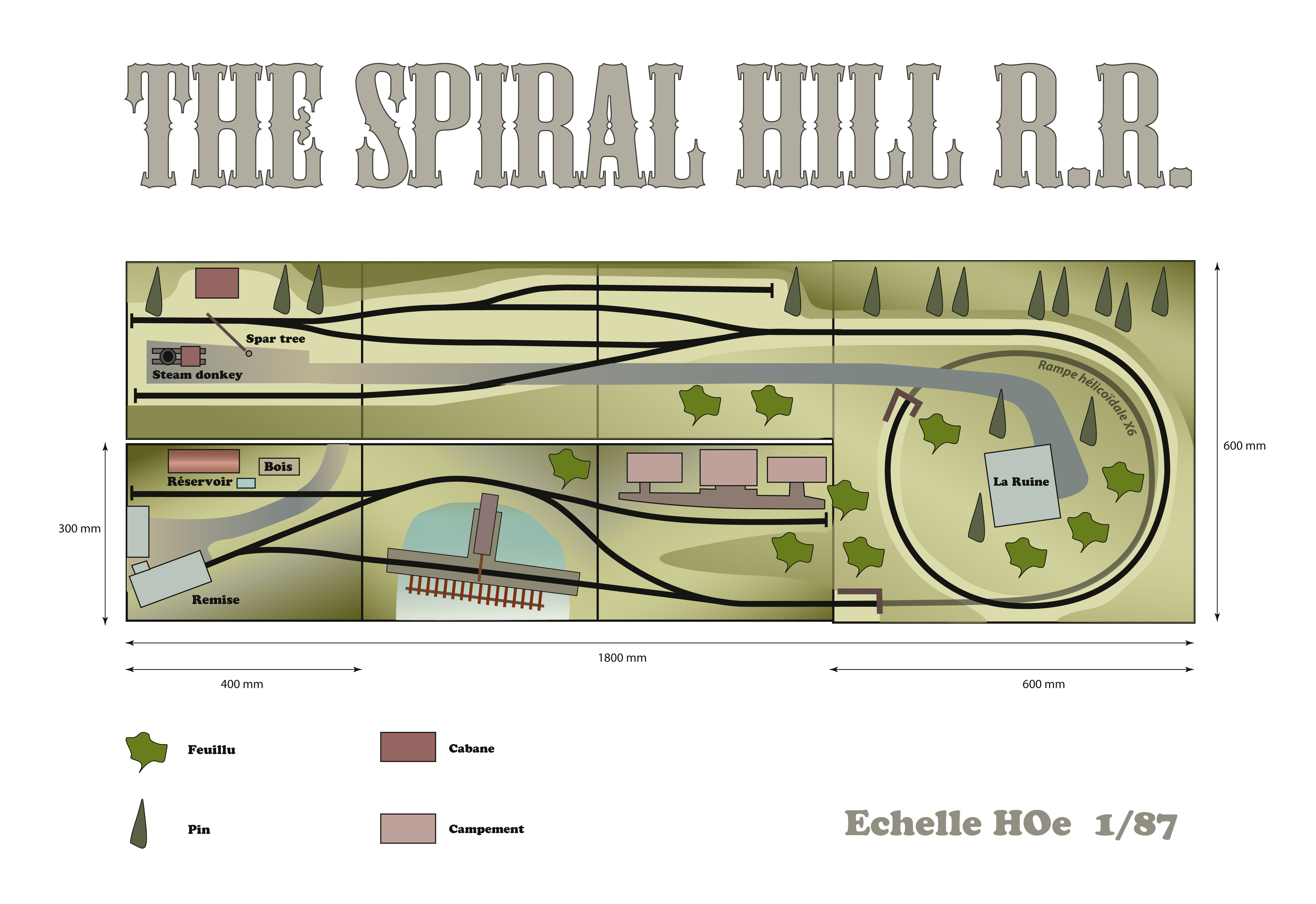

Petite "pause "avant de montrer les modules du bas qui sont quasiment terminés. Un ami modéliste a eu la gentillesse de me réaliser un plan vraiment bien fait pour illustrer et mieux comprendre l’architecture de ce réseau (le plan est tellement beau que j'avais presque envi de l'encadrer et de le mettre dans mon saloon salon :rod_mdr2 )
Bernard.

Messagepar Gilbert Gribi » 12 01 2017 à 15:06
Cette fois j'ai compris
Super projet et super idée, bravo E2 E2
Gilbert
Messagepar Tyrphon » 12 01 2017 à 19:15
Beau et bien conçu! E2
En plus, tu peux varier les terminus si l'idée t'en vient! #B6

Messagepar YVES » 12 01 2017 à 21:09
Quelle différence d'altitude entre le terminus haut et le terminus bas ???
Messagepar Galloping Goose » 13 01 2017 à 00:22
25 cm entre les deux niveaux..... #B5
Messagepar pelican » 13 01 2017 à 09:25
tu prévois une seconde spirale de l'autre côté ??? :rod_siflet :F5
Messagepar Galloping Goose » 13 01 2017 à 11:35
Pour répondre à André, pas de boucle prévue de l'autre côté. Par contre, je ne m'interdit pas de réaliser des extensions en bas et en haut (une plaque tournante, par exemple, serait du meilleur effet...) . Le principe de construction de ce réseau à base de cadres Casani est justement cette possibilité "évolutive". Du coup cela répond aussi à la question de Camboui puisque le principe est de réaliser de petit module (40x30) qui sont mis bout à bout. Et des modules de 40x30 empilés ça rentre dans n'importe quel véhicule. La pièce la plus grande étant le module "boucle", mais bon, il ne fait tout de même que 60x60. C'est aussi une taille tout à fait acceptable....

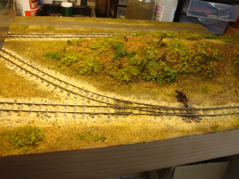

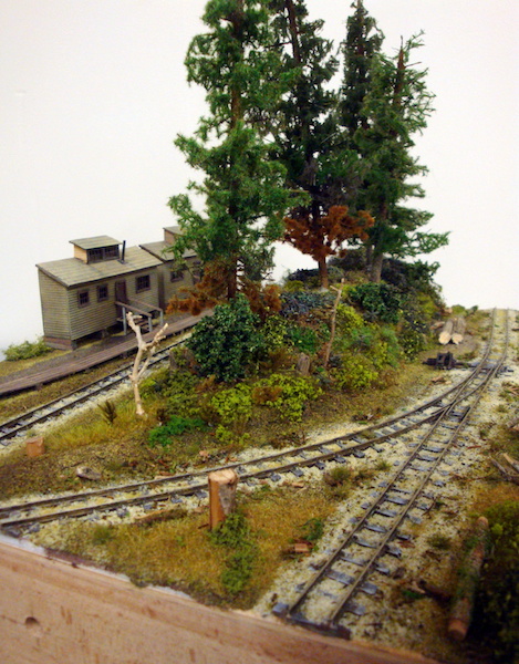

Messagepar Galloping Goose » 23 02 2017 à 10:40
Bon, "ça traine" un peu au niveau des photos, surtout que j'ai bien attaqué la partie du haut, à ce jour....
Bon, je ne vais pas vous refaire le topo de la "philosophie " de ces modules, donc je vous vous épargnerai la construction et la pose de la voie de ces modules. Ça ne présente pas pas beaucoup d’intérêt...voici donc quelques photos de la phase de construction et les modules quais terminés (du point de vue décor, car il manque pas mal de petits détails ) . Les modules sont numérotés de 1 à 3 en fonction de leur position par rapport au module boucle, le 1 étant le plus près.
Module 1:
Module 1-10.JPG (177.95 Kio) Vu 6796 fois
Bernard.
