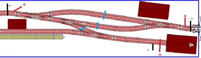

Messagepar Pirlouit95 » 30 10 2016 à 12:15
Bonjour à tous.
Je reviens vers vous pour la position des éclisses isolantes et le câblage du réseau.
Les aiguilles sont des PECO electrofrog.
Pourriez-vous me dire si ce schéma est correct?
Les lignes bleues sont les positions des éclisses isolantes.

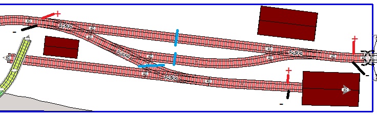

J'ai une autre disposition des aiguilles, selon une proposition de bernardhenri, qui permettrait de faire entrer 2 trains en même temps en gare:
Je bosse aussi sur la proposition de Yves pour mettre la voie H0f parallèle à la voie H0e.
Qu'en pensez-vous?

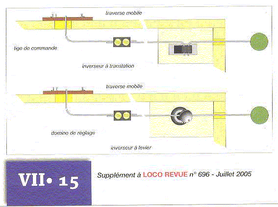

Messagepar matthieu » 06 11 2016 à 11:20
Sinon, il y a les blue point :
http://www.ngtrains.com/Pages/TRA/blue_point.html
Pas la peine d'acheter les accessoires chez eux, il suffit d'utiliser des accessoires RC.

Re: Mon 1er réseau en H0e
Messagepar Pirlouit95 » 06 11 2016 à 11:40
Bonjour Matthieu.
Merci pour le lien.
Mon anglais étant vraiment très nul, petite question:
Si j'ai bien compris la photo du modèle et ses légendes, on peut les utiliser en manuel et électriquement.
Messagepar matthieu » 06 11 2016 à 13:57
En fait, c'est le même principe que le tortoise sans le mouvement électrique des lames. C'est à dire que tu peux réalimenter ton coeur mais tu manoeuvres manuellement.
C'est le principe de la tirette mais tout prêt !
ça revient à 7 - 8€ en prenant un lot, perso je ne me casse plus la tête avec les tirettes, le domino, l'interrupteur etc....!
