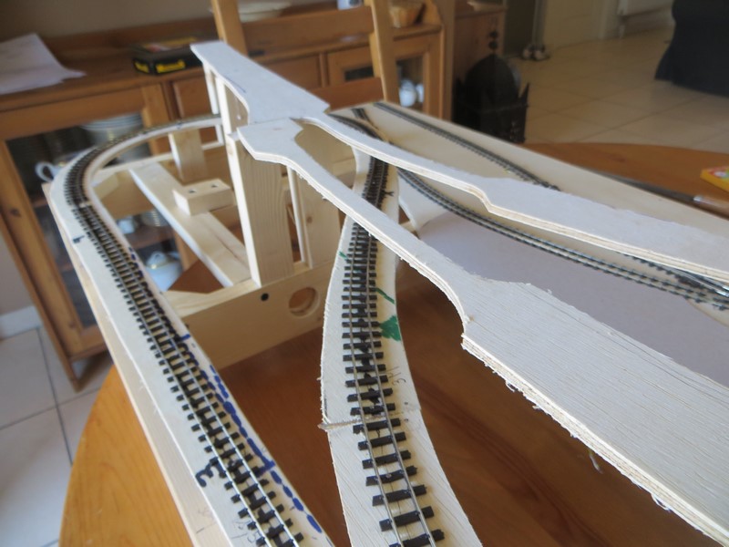

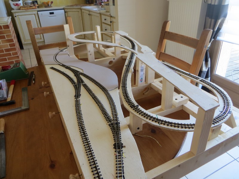

Houlala, la rampe ! Quel pourcentage ?...
Pour redescendre, rien de mieux que d'imiter la réalité : un train par gravité, comme Ffestiniog. Je parie que ça marche...
PS : un peu dans le même style pour le plan de voie, sur le forum "Voie Libre" :
http://forum.e-train.fr/viewtopic.php?f ... 95&start=0
Re: Un Tren turistico en Andalucia (HOe)
Messagepar stephane » 15 06 2016 à 21:08
Au plus fort de la rampe, juste au-dessus de la gare il y a 5%, les images sont trompeuses et peuvent laisser l'impression qu'il y a plus.
Le réseau que tu présente Yves est en effet très intéressant mais j'ai souhaité faire un tracé plus spectaculaire, pour l'instant je n'ai pas fait la moitié de la montée, j'attends le mois prochain pour commander la suite et pouvoir attaquer la première partie du Z.

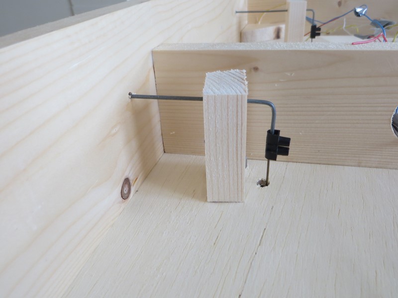

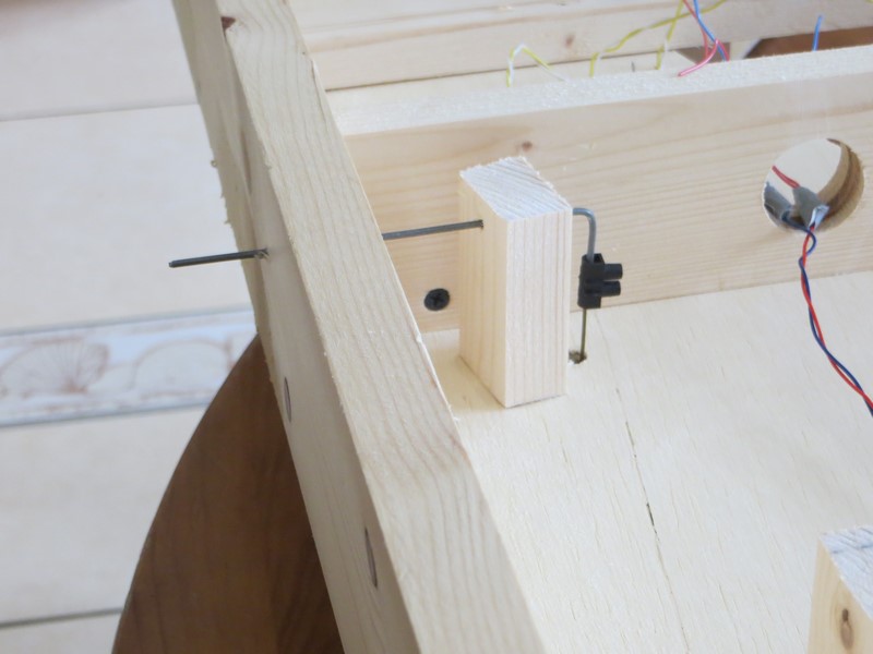

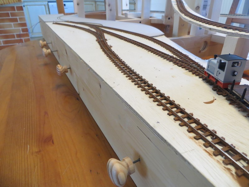

Aujourd'hui j'ai commencé la réalisation des commandes d'aiguilles par tirette et pour moi c'est une première. Alors c'est certainement très imparfait mais ça fonctionne très bien, du moins pour les 3 premières aiguilles, me manque plus qu'une dernière aiguille.
Des rayons d'un vieux vélo, de la corde à piano, un morceau de tasseau et un domino....... prix de revient imbattable et le tour est joué.
Voilà le modeste résultat en photos.

Bien les commandes ! #B6
Tes pointes de coeur ne sont pas alimentées ?
Jean-Michel
mikado
Messages: 1957
Messagepar stephane » 19 06 2016 à 04:31
Non Pamiot les cœurs ne sont pas alimentés, ces vieilles aiguilles de récupération fonctionnent bien et après avoir hésité, je cours le risque de ne rien faire. Comme tu as pu le comprendre quelques posts un peu avant les branchements électriques ne sont pas mon fort!!!!!

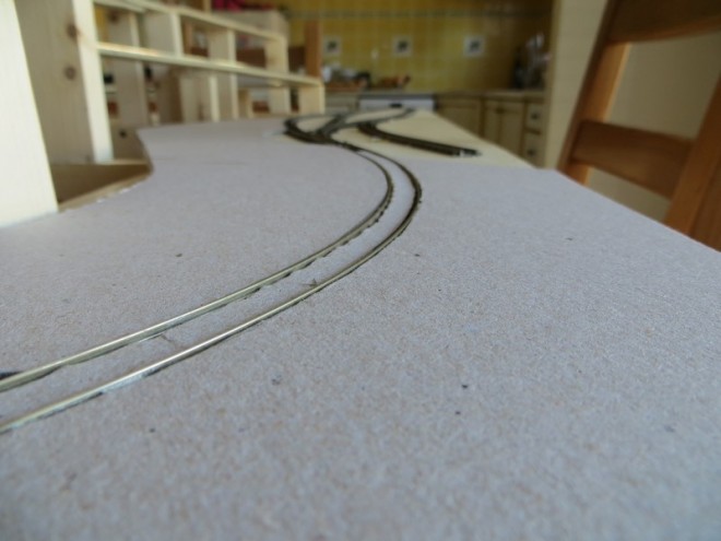

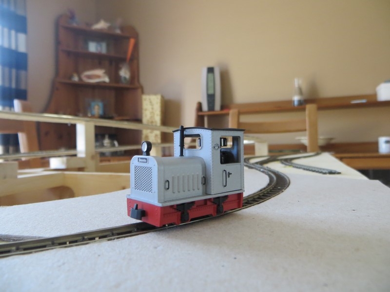

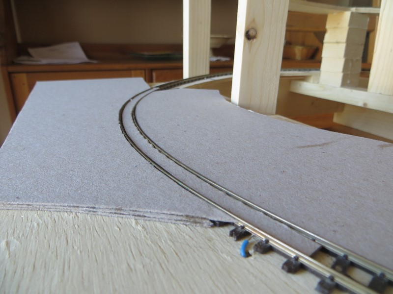

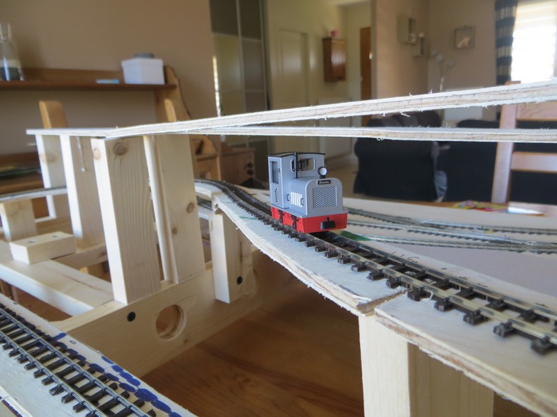

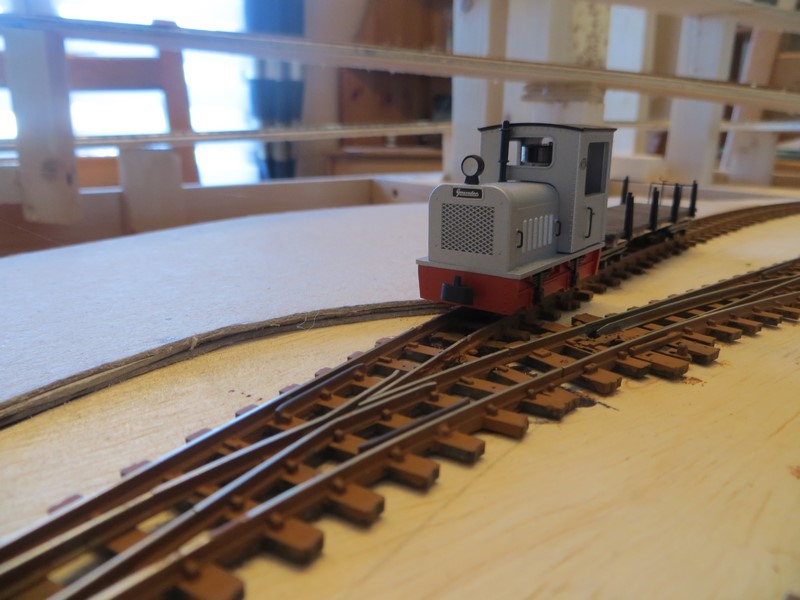

Aujourd'hui c'était jour de repos alors j'ai un peu travaillé sur le réseau.

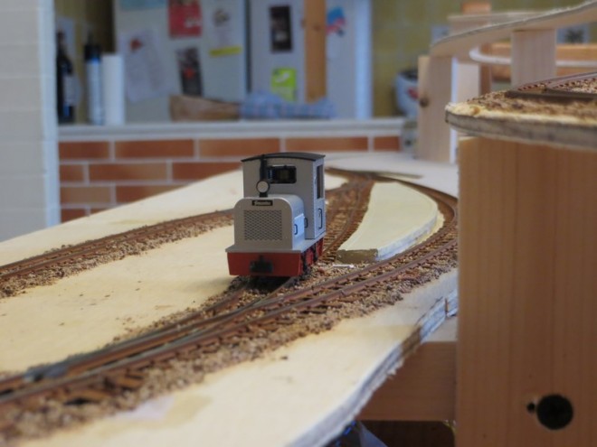

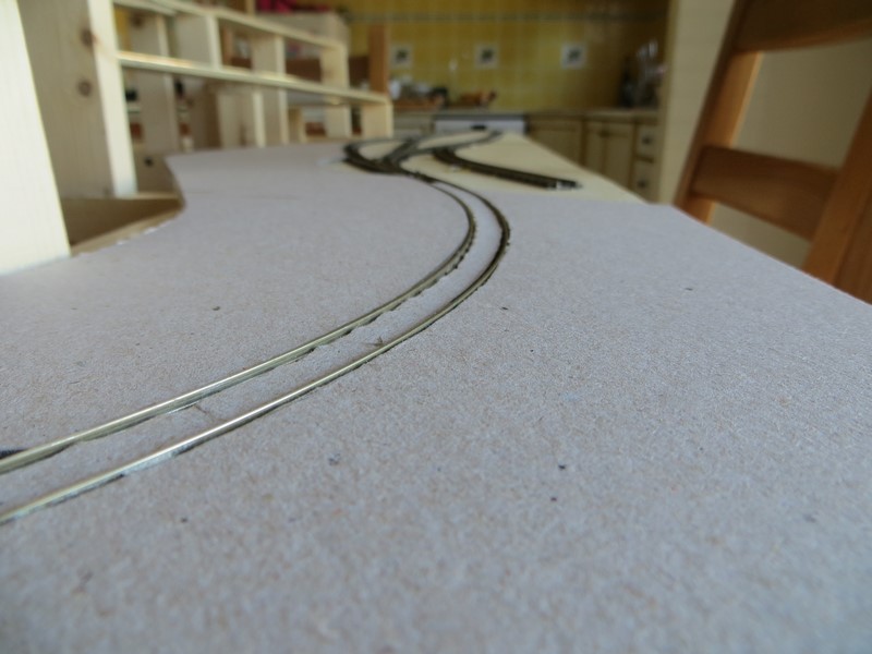

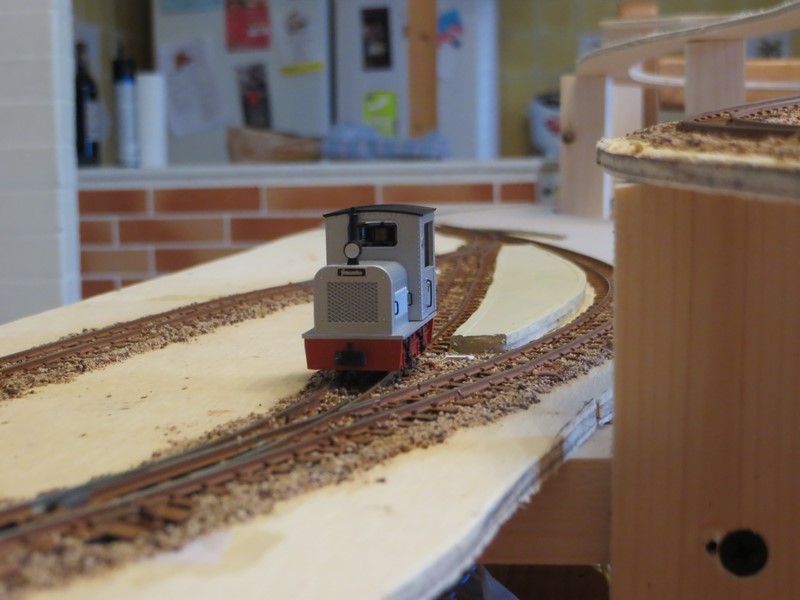

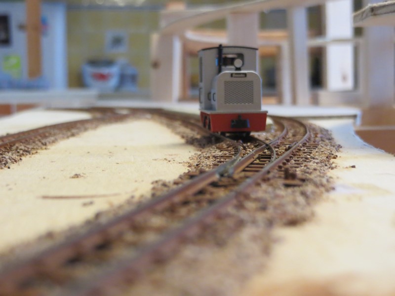

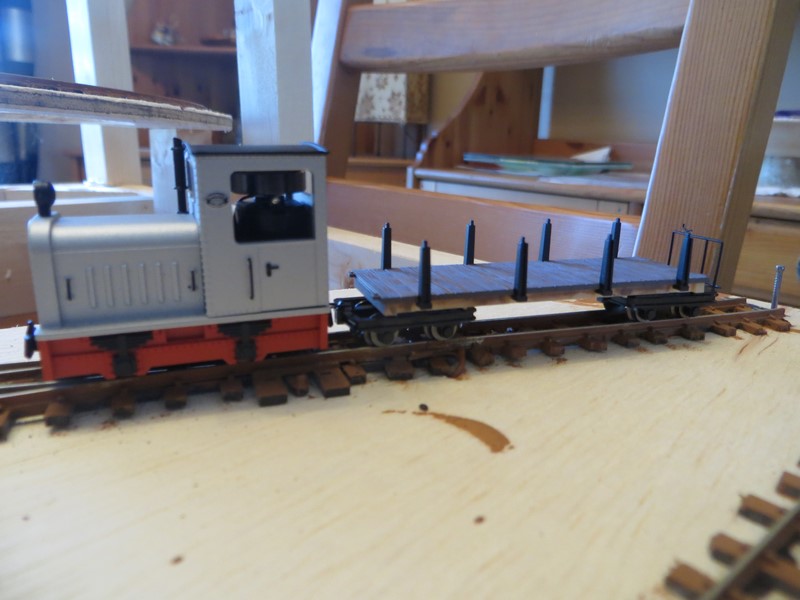

J'ai terminé l'emplacement de la rue du village et de la place de la gare grâce au collage de 3 couches de carton. Le plus difficile était l'habillage de la voie au franchissement de la rue. Après un moment d'angoisse le locotracteur avec sa rame circule sans encombres et le résultat me convient. La route affleure presque le haut du rail ce qui donne un aspect assez réaliste.
La première photo montre le locotracteur au passage avant que le revêtement ne soit entièrement terminé.
Le résultat une fois terminé.

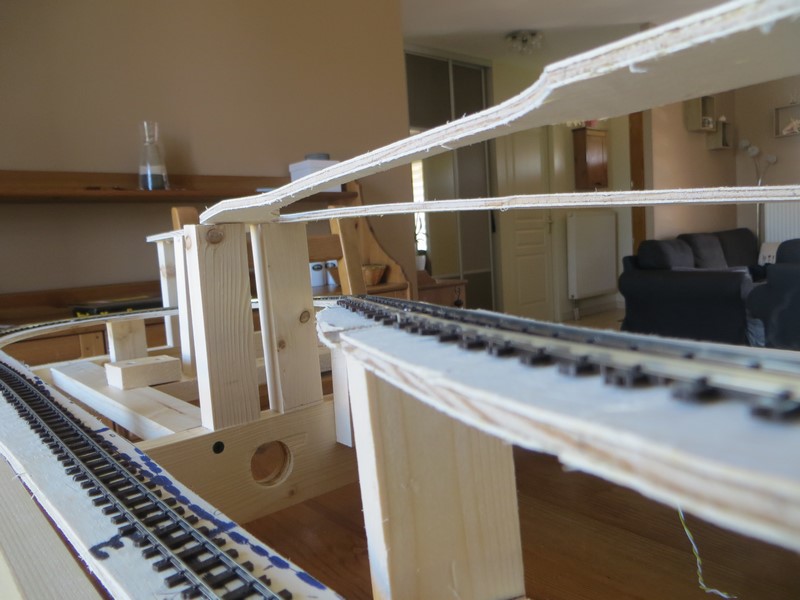

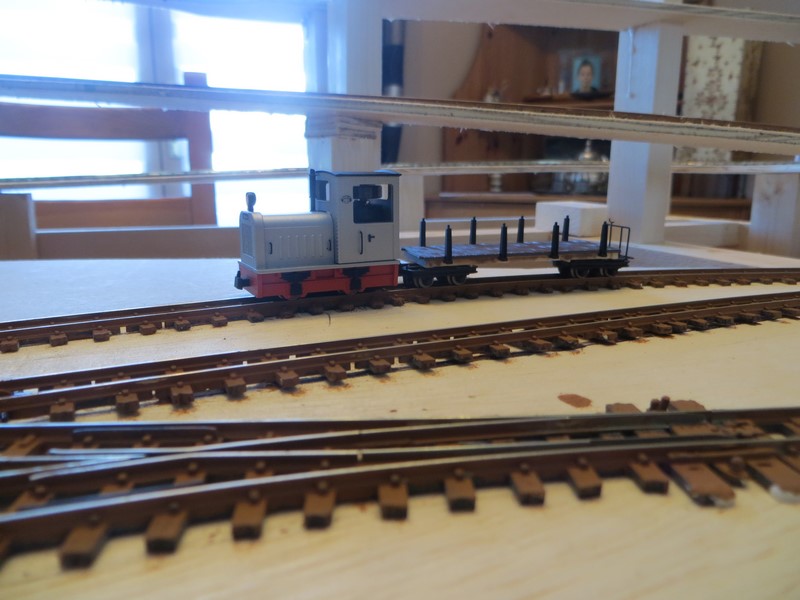

Autre gros travail de la journée, la plateforme du deuxième niveau de l'ascension se poursuit. On atteint la première partie du Z. Là ou la plateforme se rétréci, il y aura deux ponts et comme vous pouvez le voir sur la photo le locotracteur passe, j'espère juste qu'une petite loco à vapeur pourra passer, l'association espérant en acquérir au moins une.
A cette occasion si vous connaissez le gabarit des petites locos vapeur de Minitrains, je suis preneur!! Merci d'avance.
Messagepar pelican » 23 06 2016 à 08:17
en comparant rapidement mon locotracteur (idem le tien) avec la Baldwin, il y a ± 2 mm de différence, en hauteur ;)
Messagepar stephane » 04 07 2016 à 07:34
Merci Pelican pour l'info, donc l'acquisition dans le futur d'une petite vapeur ne devrait pas poser de problèmes.

Pour finir les tirettes de commandes d'aiguilles ont été habillées.

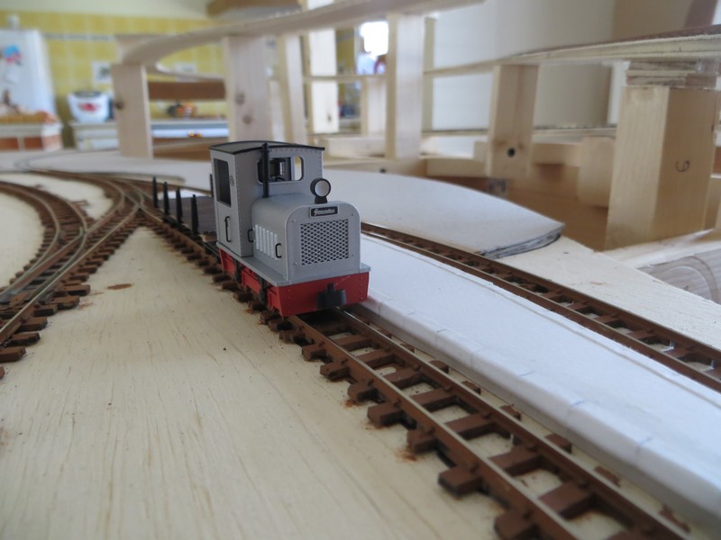

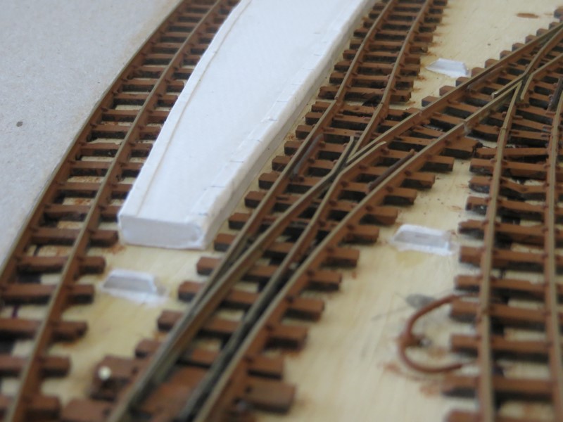

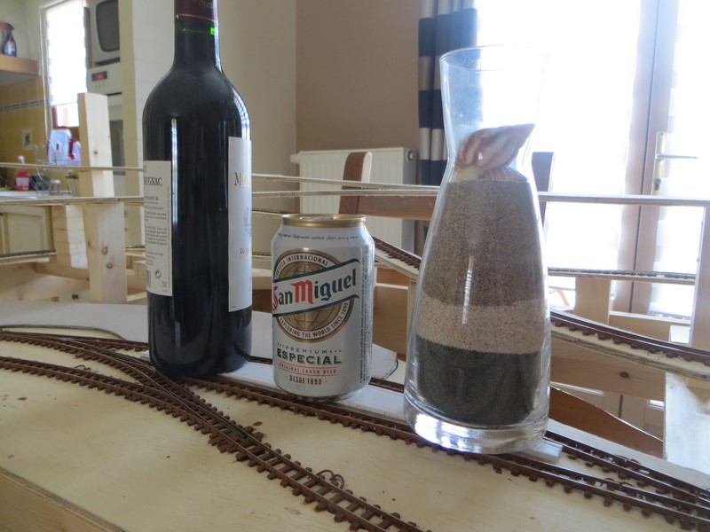

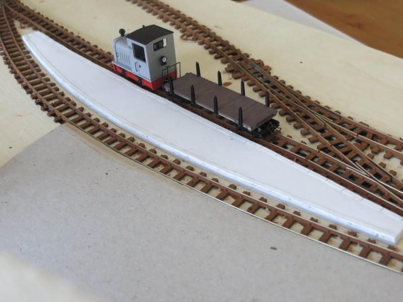

Après un essai de roulement avec le locotracteur pour vérifier que la mise en peinture ne provoque pas d'arrêt intempestif, aujourd'hui j'ai commencé la réalisation du petit quai central. Réalisé en carton plume de 5 mm et habillé par une feuille de Canson et de pierres de bordure, il a pris place au centre.
L'encollage du quai a nécessité de trouver des supports assez lourds.
Une fois sec voici le quai sous plusieurs angles. Il ne restera plus qu'à le mettre en peinture mais ce sera pour plus tard.
Autre petit détail du jour, l'installation des traverses de dégagement.
La mise en peinture n'est pas terminée, il manque à les zébrer de noir comme il est en vigueur en Espagne.
Moi j'aurai vider la bouteille et mis du sable a la place !!!Rrrrrraaaaahhhhhhh, Hip's

Quel supplice ! D9 Attendre que la colle sèche avant de pouvoir boire un coup :( H4

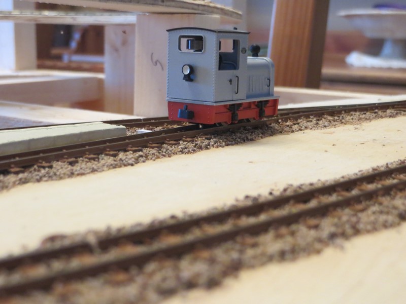

Bonsoir,

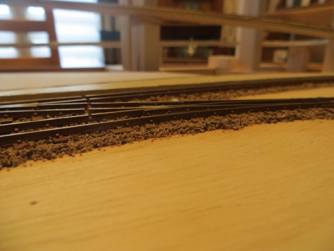

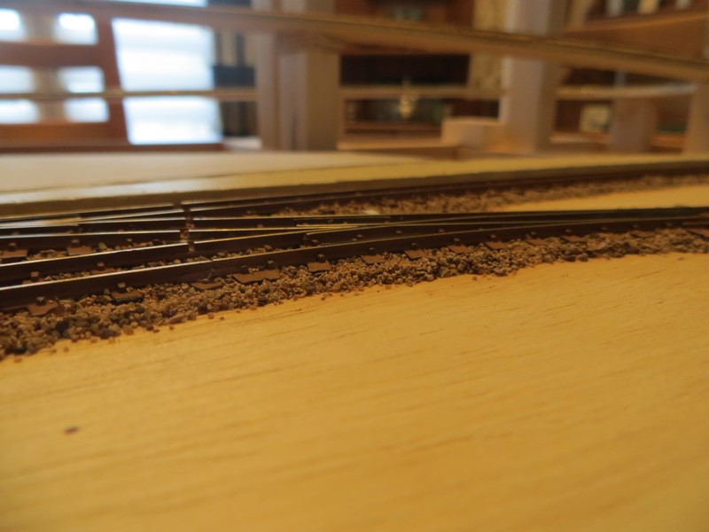

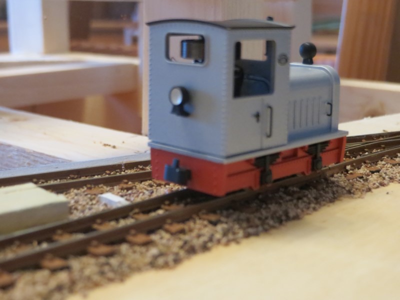

Ces jours-ci j'ai commencé le ballastage des voies, opération que je redoute car je ne la maitrise que très peu mais il faut en passer par là pour obtenir un résultat convenable.
Pour l'instant je ne prends pas le risque de ballaster la partie située sous les lames d'aiguilles. J'ai utilisé du ballast Woodland Scénic pour l'échelle N. Il ne me restera plus qu'à patiner le ballast et les traverses une fois cette étape terminée.
Autre travail du moment, la mise en peinture du quai avec une peinture acrylique. Là encore une légère patine apportera un peu plus de réalisme.
Voici quelques mauvaises photos vite faites pour avoir une petite idée du résultat provisoire.
