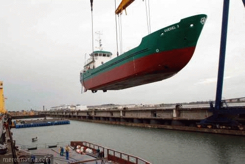

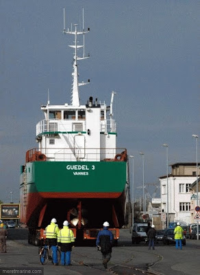

Exemple du Taillefer 3....sistership du Guedel 3 qui sont les caboteurs du Ponant ravitaillant Belle Ile, Groix et allant jusque Concarneau et les Glénan
Guedel 3 juste avant la mise à l'eau
Mise à l'eau 2009 du Guedel 3

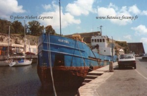

Le premier Guedel avec le nom peint au dessus de l'ancienne appellation en relief
Guedel.....avec couleur d'origine
A noter le coté vertical des flancs de ce fier navire bien usé à force de cabotages
