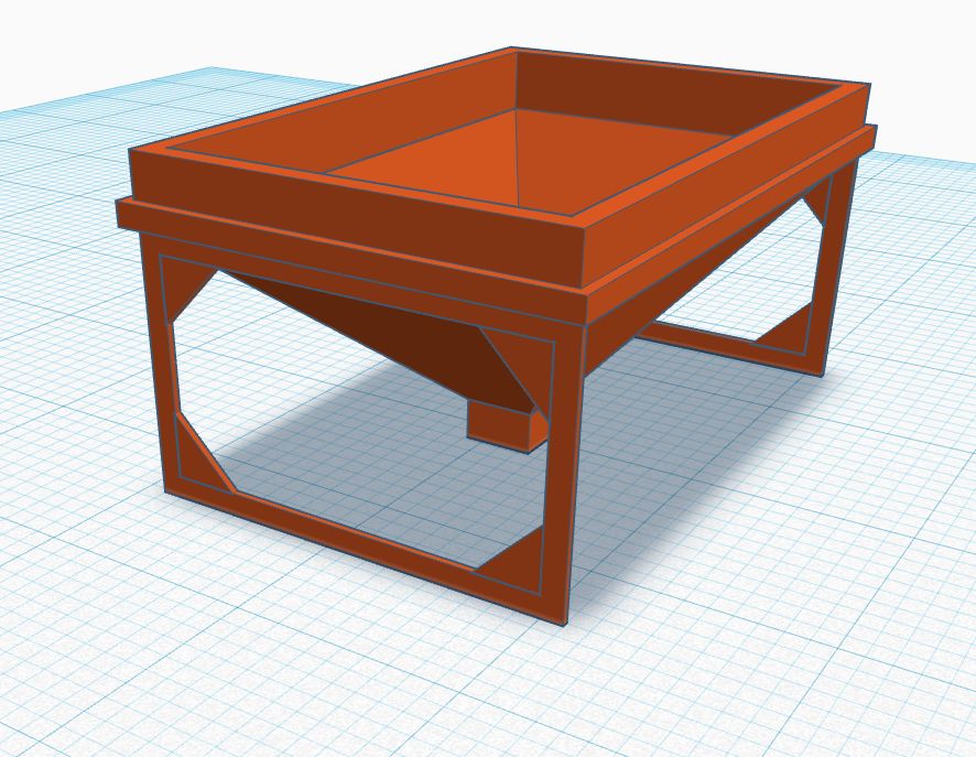

Après mûres réflexions, je me suis lancé dans l'impression 3D, heureusement, j'ai eu de l'aide : mon petit-fils (10 ans) a regardé un tuto d'une 1/2 heure, et a tout compris (et moi rien!)
Voici son premier dessin:
une trémie destinée aux wagons de service du train jaune

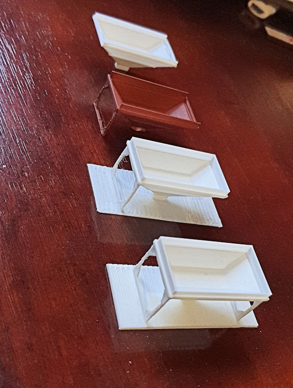

24 heures après la livraison de l'imprimante, voici le résultat, au bout de 4 essais :
comme on voit sur le 2ème essai, une fois peinte, la trémie rend relativement bien
Pour aller plus loin, et empêcher le tassement du bas de la trémie à l'impression, nous avons ajouté un socle, qui formera aussi le plancher du wagon Tillig modifié.
La trémie recevra d'autres pièces, trop fines pour l'impression 3D avant peinture
D'autres perfectionnements doivent être possibles, mais je pense que c'est déjà acceptable en étant partis de zéro il n'y a même pas une semaine.

Messagepar YVES » 27 04 2023 à 22:01
Bravo au grand débutant !
:ipb-73 :ipb-73 :ipb-73
Re: tren groc (le train jaune)
Messagepar pelican » 28 04 2023 à 08:44
C'est chouette, les ptits fils :ok
Messages: 50822
Messagepar Marcel » 28 04 2023 à 10:30
Bonjour à tous ! :^)
Bravo au jeune concepteur !
Une suggestion d'amélioration : faire les montants d'angle en "L", plus solides et (peut-être) d'aspect moins empilement de couches d'impression.
MJModélisme
Marcel
Messages: 2500
Messagepar déjipé » 28 04 2023 à 19:16
Bonjour à tous,
merci pour lui!
Oui, c'est la partie la moins réussie de l'objet, il est vrai que l'impression à la verticale de montants aussi fins n'est pas évident. Ils ont été un peu épaissis, c'est un peu mieux. Sans tout refaire, puisque je dois compléter la trémie par des profilés en PVC, j'en collerai une fine languette pour représenter les cornières.
Je passe à l'étape suivante: le dessin du châssis le plus compliqué sera celui des plaques de garde, lames de ressort et boites d'essieux, c'est très petit, je ne sais pas si l'imprimante sera à la hauteur.
déjipé
Messages: 152
Enregistré le: 22 04 2017 à 21:42
Messagepar Storm » 28 04 2023 à 19:30
Tu peux aussi imprimer tes pièces séparément puis assembler:
La cuve à l’envers pour avoir la plus grande surface sur le tapis, les cornières à plat et le plancher à côté même si je le ferais en evergreen. :maitre: tu assembles le tout à la fin :maitre: #B5
Messages: 24054

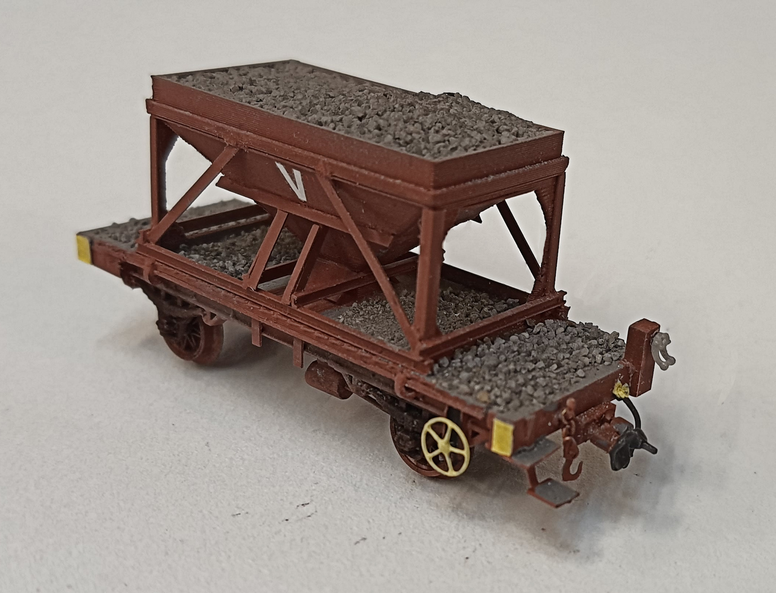

Messagepar déjipé » 03 05 2023 à 19:57
Bonsoir à tous,
Après quelques expérimentations, le meilleur résultat d'impression est finalement celui conforme au dessin, et à la position à l'endroit.
le premier wagon du 1er couplage a été assemblé :
la trémie a été complétée par des profilés Evergreen, le châssis est à base de wagonnet porte grumes de Tillig, il a été rallongé au centre et aux extrémités. les pièces de détail ont complété le tout.
ca n'est pas très fin comme construction, mais de loin, ca ressemble un peu au matériel réel
déjipé
Messages: 152
Messagepar Beyer-Garrat » 04 05 2023 à 08:18
Vue la taille de Tren Groc il est difficile a moins d'avoir le nez dessus de voir la finesse ou non Bravo #B6
Messages: 24399
Messagepar pelican » 04 05 2023 à 08:29
Excellent :ok
Et franchement, c'est très fin ... ça se mange sans faim !!! :ipb-251
Messages: 50822

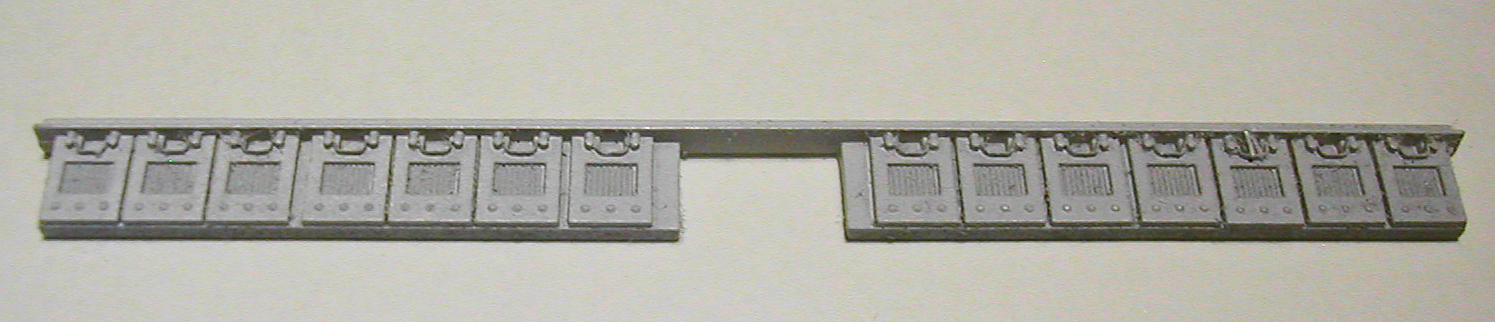

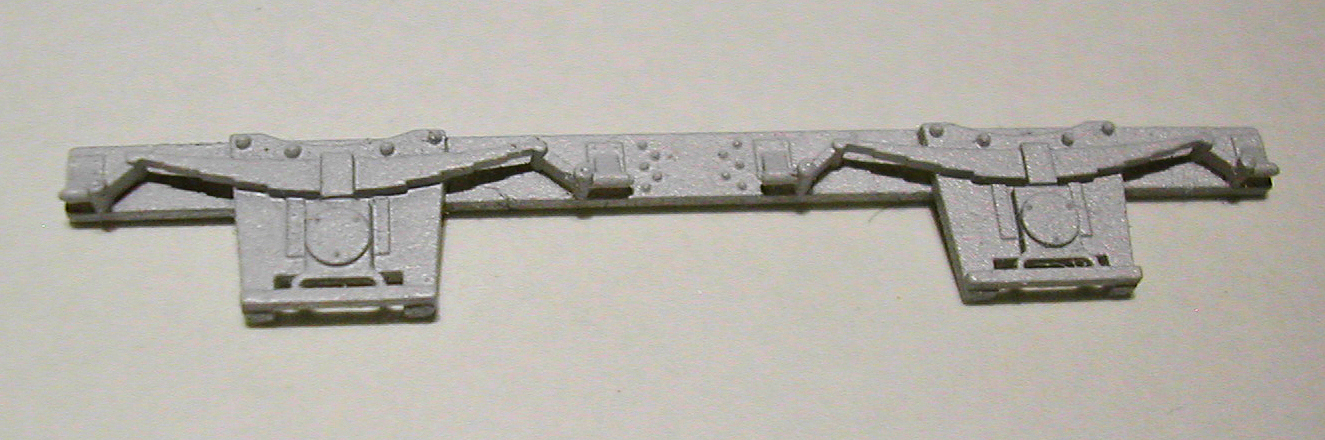

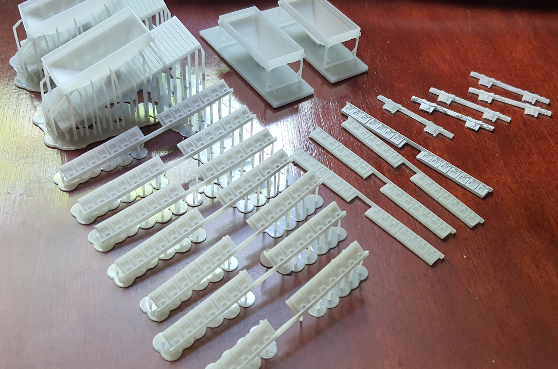

Messagepar déjipé » 03 06 2023 à 12:37
Bonjour à tous,
Après une première expérimentation de pièces 3D en filament, pour en obtenir de plus fines, je me suis lancé dans l'impression 3D en résine.
Technique radicalement différente, et le résultat obtenu, après quelques heures de formation, me satisfait bien:
tant que j'y étais, j'ai refait les trémies, en beaucoup plus fin.
Ici un bloc de résistances pour les Z 100 du TJ
Et là, un flanc de bogie pour ces machines.
le plus long ayant été la réalisation des dessins, même à l'aide d'un logiciel pour débutants.

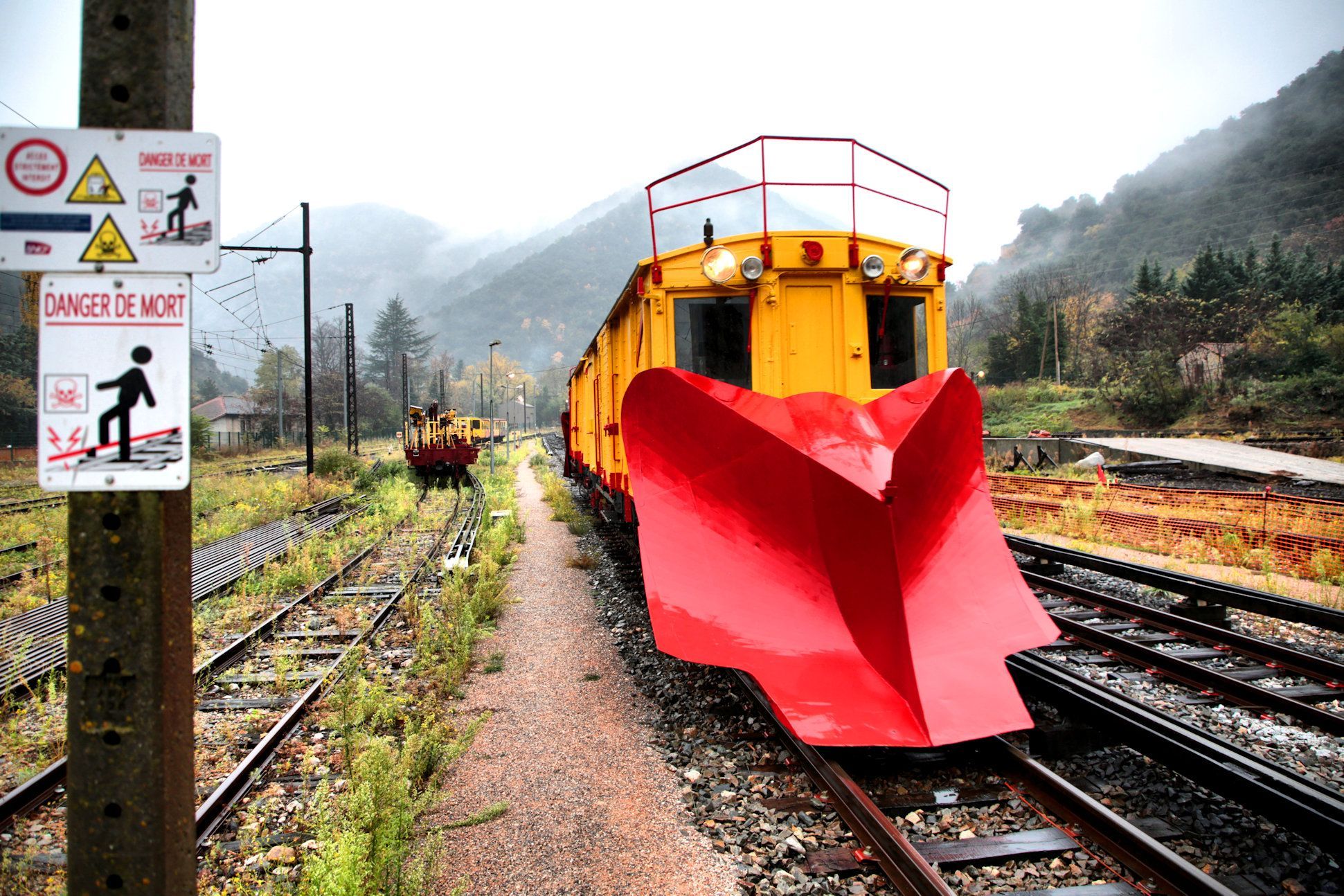

Je ne prévois pas de construction intégrale de wagons, mais des pièces modifiant les Tillig déjà en ma possession. par contre, si j'arrive à modéliser les étraves, je me lancerai peut-être dans la construction des chasse neige.
déjipé
Messages: 152
Messagepar Storm » 03 06 2023 à 12:47
Une étrave? Ca se fait mais faut un minimum de cotes. C'est un V ou une lame? :F9
Messages: 24054
Messagepar déjipé » 03 06 2023 à 14:01
Voilà la chose :
pas évident à reproduire !
déjipé
