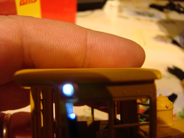

pelican a écrit:normalement, c'est un éclairage jaunâtre, mais bon ... si tu as des néons roses comme chez les madames de la chaussée de Bruxelles ... why not ... :F9 :H2
Pas eu beaucoup de temps ce WE.
La fibre est bien arrivée, souple et tout.
Dénuder un petit bout, arrondir l'extrémité à la lime pour créer un genre de déflecteur puisque cette fibre est directionnelle et voici le résultat. Juste une chose, l'APN voit tout, pas comme les yeux. Donc, sur la première photo, la lumière apparaît dans le conduit. Un p'tit coup de peinture et nous ne verrons plus rien.
En bleu, c'est bon aussi ?

Re: pelican creek en On30
Messagepar pelican » 17 01 2010 à 23:44
tu as laissé les ptites loupiottes ?? :F9
Messagepar Zébu » 18 01 2010 à 00:36
Juste pour l'essai.
Mais si tu veux, je les vire !

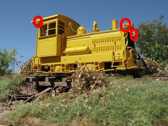

Messagepar pelican » 18 01 2010 à 09:28
je trouve que les petites lanternes sur le côté sont superflues et que ça alourdit l'aspect de l'engin !! ;)
votre avis ??? :D3
Messagepar potpotpetitrain » 18 01 2010 à 11:07
cet engin circule dans quel pays,et sur quel réseau?.Ces petites lanternes sont peut-étre pour la signalisation en vigueur :? :?
Messagepar Galloping Goose » 18 01 2010 à 19:51
Comme j' ai envie de faire l' :edm: ce soir, j' émettrai un petit bémol concernant l'éclairage de ces lanternes, en effet ce type de lanterne donnait un éclairage rouge à l'arrière et vert sur le côté. Perso, pour mon railbus j'avais donc acheté des lanternes avec des lentilles colorées et des micro-lampes à l'intérieur. naninanère..... :rod_siflet
Messagepar La Mouette » 18 01 2010 à 19:56
Quand il faut :edm: il faut :edm: correctement ! Merci Bernard ! :maitre: :H1
