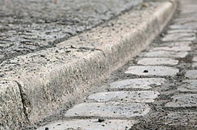

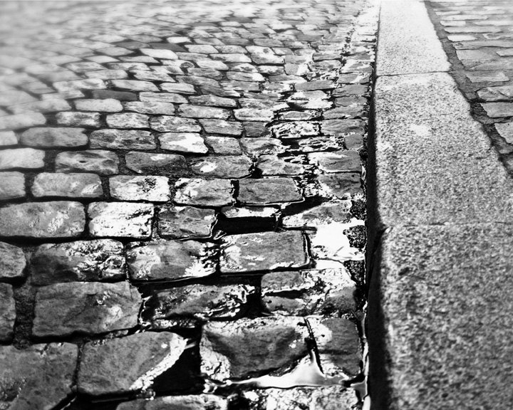

Messagepar ptitrain » 02 06 2016 à 21:46
Pour les "nuances", brush plus ou moins accentué et un jus aléatoire. ..
Pour les caniveaux je garde les pavés positionnés parallèles au trottoirs
Encore merci pour ton aide qui m'a évité de faire du n'importe nawak

ptitrain a écrit:Pour les "nuances", brush plus ou moins accentué et un jus aléatoire. ..
Et dire qu'ils y en a qui croient que l'on joue au petit train D9
Si si, on joue bien au p'tit train.
Sauf qu'avant on aura été architecte, menuisier, électricien, archéologue, bidouilleur, pinailleur (pour certains) etc.
Heu, la photo que tu montres, ce sont les célèbres pavés en arrondi...
(juste pour info : Les pavés droits se terminent souvent -mais pas toujours, notamment à Paris- avec des modèles plus plats et plus lisses, souvent en calcaire, contre les rebords de trottoirs, pour faciliter la circulation de l'eau. Donc ce que tu as fait est exact, aussi).

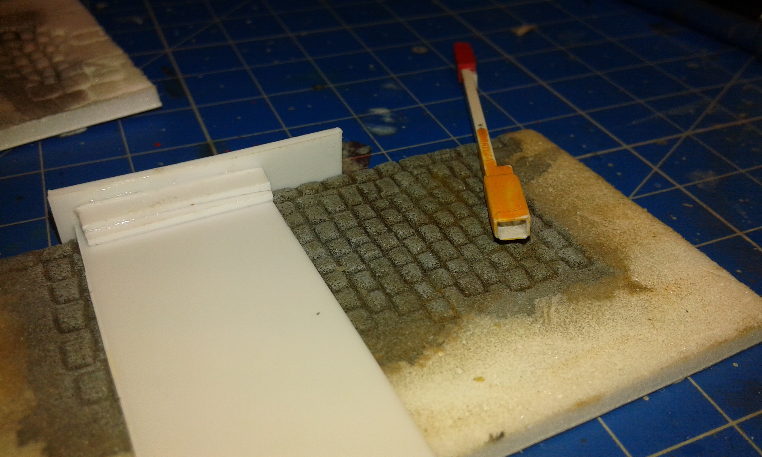

Je me suis confectionné une petite "équerre à chapeau" pour aligner un minimum syndical mes pavés pour pas que ça barre en sucette au bout de 3 cm
Photo avec vu sur l'outil pavé
Yapuka, yfaukon...

Messagepar YVES » 03 06 2016 à 20:16
Malin, ce p'titrain !
