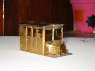

Beyer-Garrat a écrit:...j'aime bien cette petite draisine du Tralee et Dingle.
Bonjour à tous !
Je l'ai repérée également chez Worsley Works (mais au 1/87). Quelle motorisation as-tu installé dessus ?
@La Mouette : c'est bien de celle-là dont tu parles aussi ?

merci, Marcel !! #B6
pour le moteur, c'était fourni avec : un mashima 5 poles !

Mignonne cette petite draisine
Modèle Worsley Works
Perso je la motoriserai avec CECI #B6

Beyer, tu anticipes sur la motorisiation du De Dion TdA...
Que compterais-tu entraîner, 1 ou 2 essieux, et comment ?
C'est vrai que dans un espace si petit le micromoteur est séduisant, reste à mettre au point la transmission...

La transmission est intégré au micro moteur c'est ce qui donne tout son intérêt a ce modèle de micro moteur ,que m'a fait connaitre Cyril , ,un seul essieu entrainé suffi cette draisine étant minuscule longueur 40/45 mm #B6
Possibilité d'utiliser un Caramel pour le Hoe (voir ci-dessous)

Beyer-Garrat a écrit:Mignonne cette petite draisine ... Perso je la motoriserai avec CECI ...
Whouah !... petit petit... 8^>
Je crois que je vais sauter le pas : c'est vraiment ce qu'il me faut pour faire un nouveau châssis à mon petit GMC ! voire pour le De Dion aussi...

Beyer-Garrat a écrit:La transmission est intégré au micro moteur c'est ce qui donne tout son intérêt a ce modèle ,un seul essieu entrainé suffi cette draisine est minuscule #B6
[ http://www.letrainmagique.com/caramel-n/canb1_size.jpg ]
J'ai aussi utilisé ce moteur pour une rail-bus belge en échelle N - voie normale et pour un petit locotracteur en H0e MAIS la qualité de la traction est très mauvaise.
D'un coté on doit mettre plein de plomb pour avoir une bonne prise de courant mais de l'autre côté la caisse devient si lourd que le moteur ne peut plus tirer même un petit wagon... H4

Messagepar pelican » 15 01 2010 à 09:56
l'éternel problème des petits moteurs !! H4
je dois lester un peu le railcar pour améliorer sa prise de courant ! :F9

Messagepar Beyer-Garrat » 15 01 2010 à 10:04
C'est en partie pour cette raison que j'abandonne le Hoe C7
