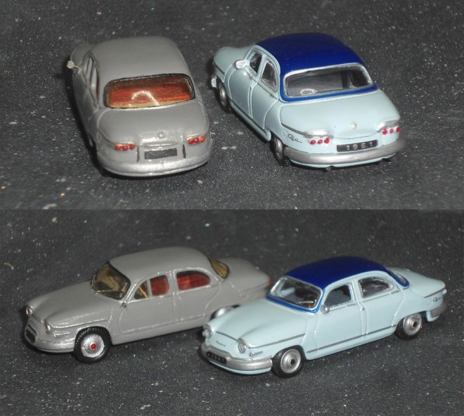

... et donc là c'est tout faux sur la panpan de gauche :rod_siflet
Faites ce que je dit, mais pas ce que je fait :rod_mdr2
Ps : c'est juste de "l'humour" ;)

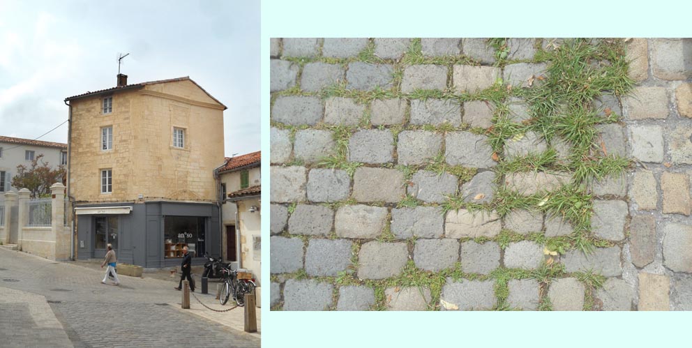

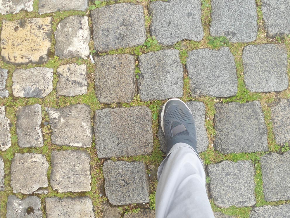

Bon, les pavés (là, j'ai révisé avant...).

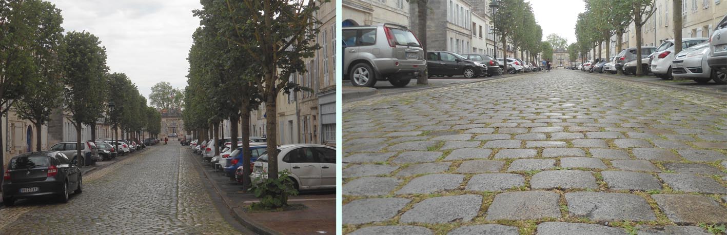

D'abord la rue des Petites Allées à Rochefort, au revêtement inchangé depuis le 17e siècle.
Voilà l'explication, notamment pourquoi l'on trouve du granit alors qu'il n'y en a pas dans la région.
La dénomination locale est d'ailleurs "pavés du Canada " :
La vue d'ensemble de la rue, le centre est bien bombé :
Les pavés, granit (bande de roulement) ou calcaire (caniveaux), sont posés perpendiculaires à l'axe de la chaussée :
Les pattes du lapin font 12 cm de large, les pavés 17 x 22 environ. Ils sont posés à joints croisés, donc les dimensions en "longueur" varient, notamment en bordure.

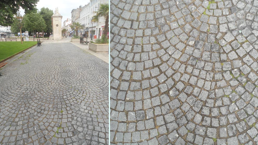

Pas très loin se trouve la place Colbert, les pavés sont posés rayonnants, le truc impossible à reproduire !! (enfin je dis ça, mais j'ai pas essayé...) :
Les pavés font 7 x 7 cm.

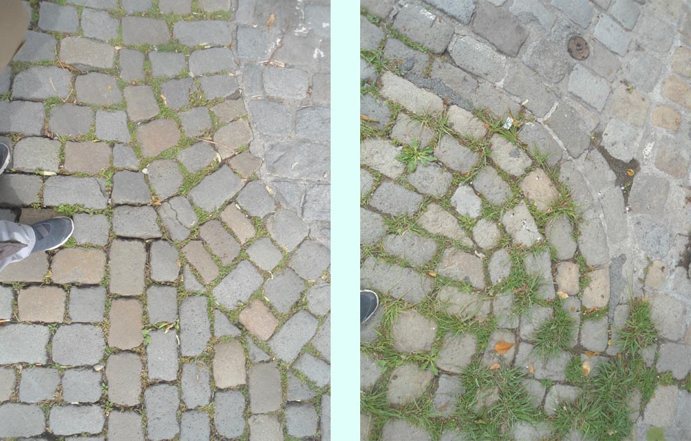

Un détour par St Martin, capitale de l'île de Ré :rod_coeur , près de la maison qu'habitait ce bon Sully, ministre d'Henri IV, lorsqu'il prenait des vacances (...envahis, déjà... H6 ).
On retrouve les mêmes pavés qu'à Rochefort, mêmes dimensions, même origine + l'Angleterre et les pays scandinaves (exportation du vin et du sel, le fameux "or blanc"), ce qui explique le panachage des couleurs :
J'admire toujours la taille et la pose en arrondi des pavés dans les angles de rues :
Tout ça date du 17e siècle, c'est donc posé "comme il faut", c'est-à-dire sur sable, les joints très fins bourrés avec le même matériau : la chaussée est plus "souple" (ah, la souplesse du pavé...) et surtout elle laisse passer les pluies, ce qui permet à la nappe phréatique de se régénérer. Aujourd'hui, on coule un dallage en béton, on pose les pavés à bain de mortier, et on étanche chaque jour un peu plus la planète :H2 :C1 . Inconvénient, l'herbe pousse dans les joints. C'est pas esthétique, l'herbe, dans une ville... En modélisme, c'est le détail qui tue.

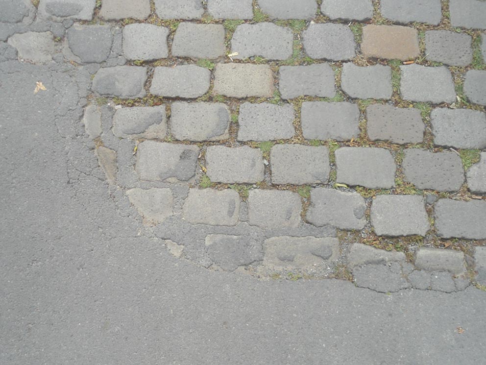

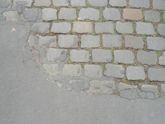

Mais bon, on avait commencé à étancher avant :
Sous le bitume, les pavés.
...et sous les pavés...

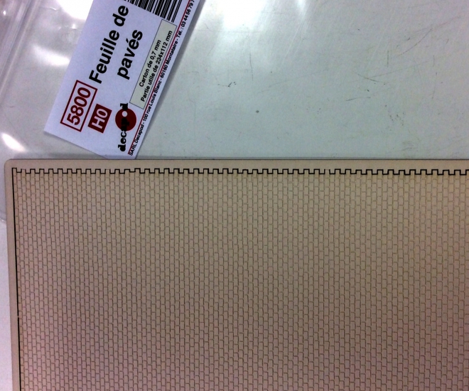

Peut être une solution : une nouveauté Decapod ..

...m'ont l'air un peu "rigides"...
Il faudrait leur proposer de réaliser le dessin d'origine à la main et en tremblant (j'y arrive, avant mes 2 verres de pineau D9 ), ça serait plus proche de la réalité.
Et qui c'est qui va se les faire à la main avec sa nouvelle matrice ??? :rod_siflet H6

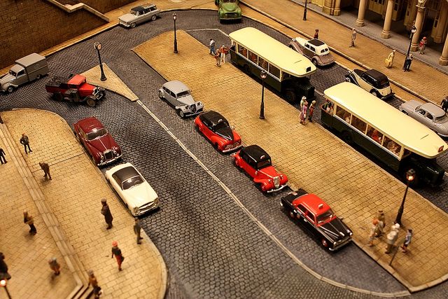

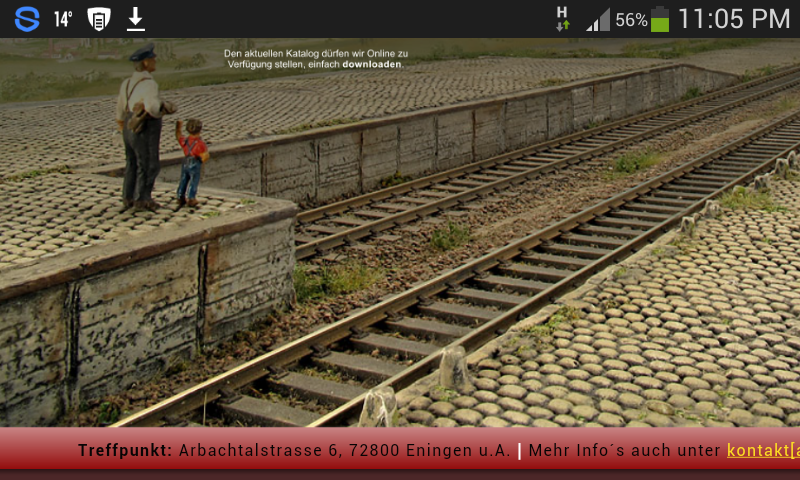

pour les pavés, il y a des moules pour platre chez spoerle
http://www.mist72.de/werkstatt%20spoerle.htm
c'est ce que j'avais utilisé pour mon module Hom "pélican rouge" ;)

Le catalogue est "copieux" mais.... en allemand :F9
Les pavés n'ont pas l'air mal malgré relief un peu prononcé. Faut voir
J'ai fait une recherche de Pélican rouge et je n'ai vu que des images trop vieille sur et donc... invisibles
ptitrain
Messages: 3173
Re: 2 BIS rue de la gare
Messagepar pelican » 01 06 2016 à 18:19
je vais essayer de remettre des images ... qui datent de 2002 ... ;)
j'en ai retrouvé une ... :rod_siflet
avec agrandissement ... :ipb-251

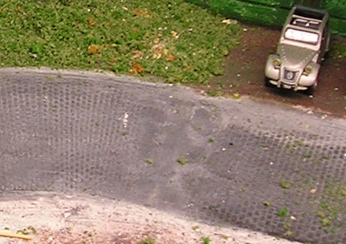

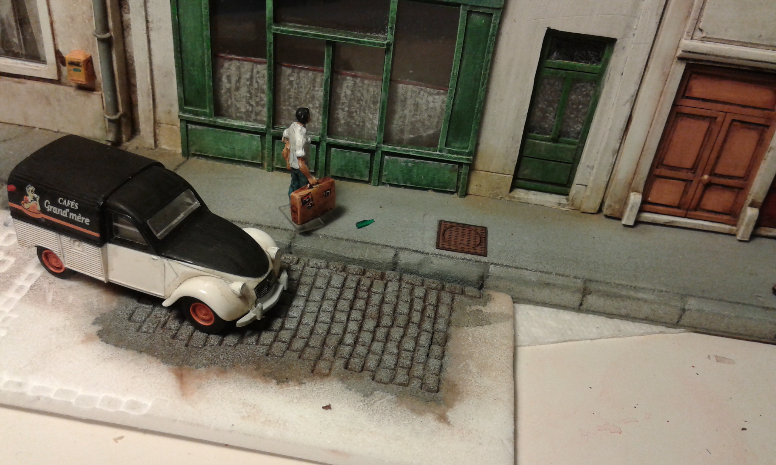

Messagepar ptitrain » 02 06 2016 à 21:14

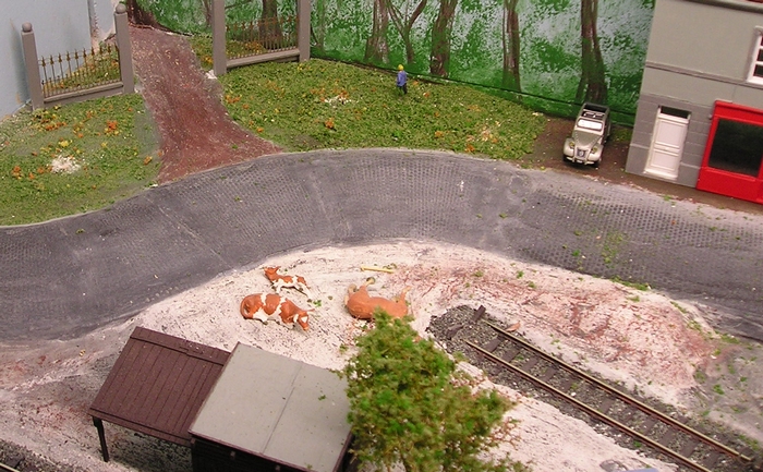

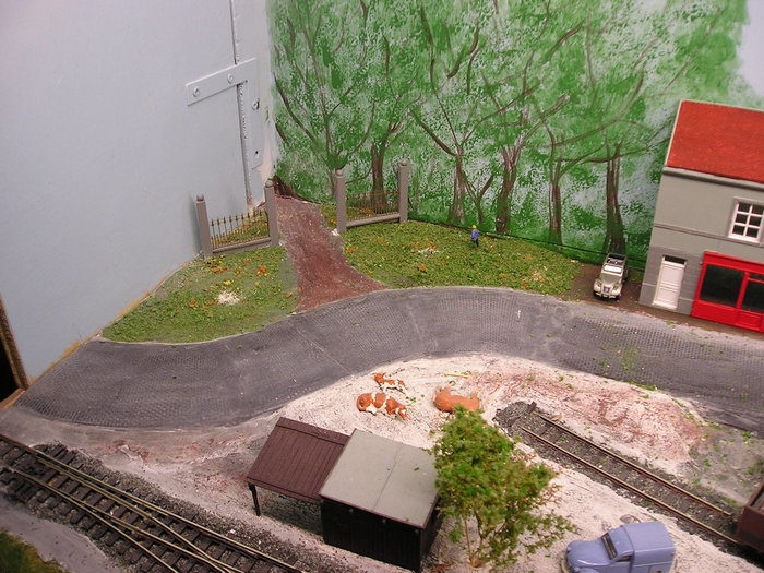

J'ai refait un essai (encore un...) ,
Pavés environ 25x17, peut être en faisant des nuances au niveau peinture. ..
Ça devrait le faire :B3
Je Suis pas loin de ce que je veux obtenir....
