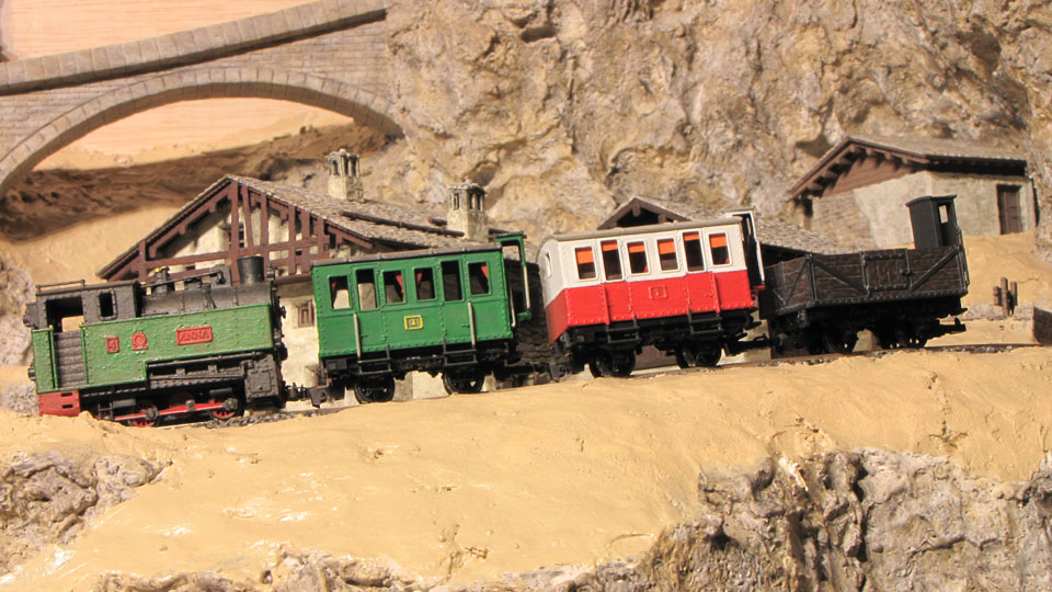

Voilà j'ai fini les wagons voyageurs.
Ces wagons sont conçus avec deux matériaux différents : le HDA pour le rouge/blanc et le FED pour le vert.
Finalement le HDA est un bon matériau, plus lisse, plus facile à peindre même si il y a des variations légères d'apparences d'une face à l'autre.
Pour chacun l'intérieur est aménagé avec des sièges et des rideaux qu'on verrait mieux avec un éclairage intérieur... mais que je ne vois pas trop comment faire.
Certaines peintures ont un mauvais pouvoir couvrant. Le rouge m'a posé pas mal de problèmes, j'ai du passer 3 couches ce qui estompe un peu les détails. Faudrait que je passe à l'aérographe...
Ça fait une petite rame colorée pittoresque.
Les wagons datent du début du XXe siècle, le wagon rouge/blanc étant une version modernisée du wagon vert (dans mon scénario).
Il me reste 5 wagons à créer. Je vais faire 5 wagons différents, chacun ayant sa fonction (fourgon, voitures voyageurs II et IIIe classe, fourgon à bestiaux, wagon atelier).

Pour avoir une peinture couvrante ( opaque ) surtout a l'aéro pour garder des couches très fines, sous une couleur claire, crème, jaune, vert clair ou bleu ciel par exemple, passer une couche de blanc ( peinture, pas d’apprêt, ce n'est pas pareil )
Sous une peinture foncé, rouge (teinte la plus difficile a obtenir ), vert foncé, bordeaux etc...passer une teinte gris argent ou une teinte ton or (même métallisée ), cela renforce tout de suite la couleur définitive.
Avec la base or, les teintes obtenues sont toujours légèrement plus sombres, faire des essais avec vos propres peintures.

Pour peindre à l’aéro des pièces en résine du style Shapways, j’ai obtenu de très bons résultats avec le primer « SURFACE PRIMER WHITE » diluer avec le diluant « LACQUER THINNER » de Tamiya.

Bon la prochaine fois je vais essayer de suivre tes conseils pour la peinture. Pour le wagon j’ai recommencé trois fois la peinture, je trouvais que les couches étaient trop épaisses… (2 décapages à l’acétone…)
@Gilbert Gribi
En fait maintenant j’utilise de la peinture Enamel diluée au white spirit. Ça évite les gros pâtés de peinture et ça à l’air d’accrocher (enfin il faut pas trop forcer non plus).

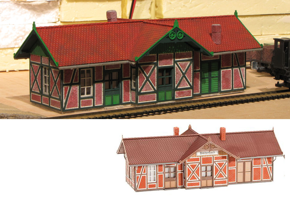

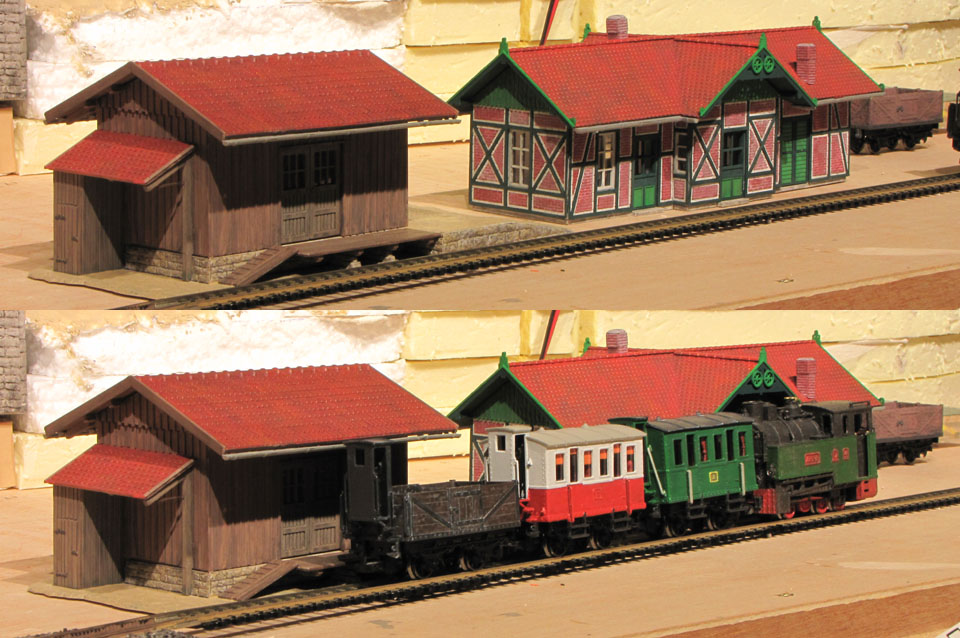

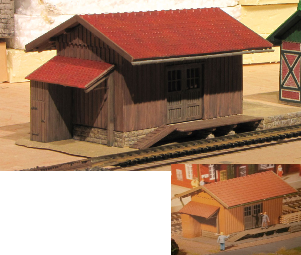

J’ai fini deux bâtiments de la gare : le BV et la halle à marchandise.
Le BV est un kit Faller 131214 qui n’est plus édité (ou édité par intermittence) et que j’ai du aller chercher sur Ebay. Il compte de nombreuses pièces étant donné la variété des murs. C’est un kit sympa, les portes manquent de détails mais on s’en contentera.
La halle est un kit Faller/Pola 802. Il n‘est plus édité et là aussi merci Ebay. La gravure est assez poussée mais il y a des défauts d’ajustages et de grosses bavures d’éjecteurs mal placés à poncer. Les limes à ongles sont très commodes pour ça. Les couleurs plastiques d’origines – gouttières vertes, pierres kakis… - sont horribles ! J’ai essayé d’améliorer mes techniques de peintures, notamment sur le bois qui est plus convaincant.
Le tout forme un ensemble harmonieux et coloré qui n’écrase pas le paysage ni le train. Comme on est en bas du réseau, les toits sont en tuiles alors qu’elles sont en lauzes en haut.

Le problème avec les bâtiments anciens en kit Faller ou autres c'est qu'ils sont traités au 1/100 vieille manie d'outre Rhin :B3 c'est particulièrement visible par rapport à ta halle à marchandise et ta rame .
Belle déco #B6

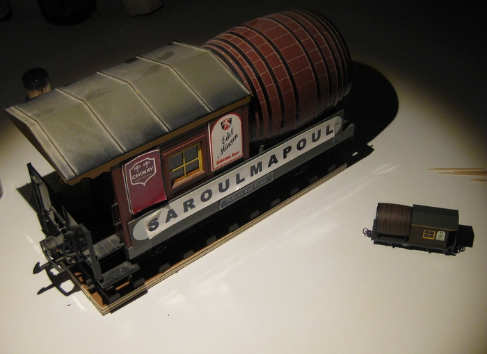

Ouaip !! j'ai le modèle LGB, et Zébu a transformé le modèle Lilliput Hoe en Hom ;)
malgré la différence de taille, j'aime bien le vieux faller .. ;)

Le problème avec les bâtiments anciens en kit Faller ou autres c'est qu'ils sont traités au 1/100 vieille manie d'outre Rhin c'est particulièrement visible par rapport à ta halle à marchandise et ta rame .
Y’a pas qu'outre Rhin que cette astuce est utilisée. C’est assez général en fait, particulièrement sur les bâtiments « périphériques ». Une remise à loco doit être à l’échelle pour des raisons pratiques mais un BV pas forcément et le décor « civil » est en général toujours plus ou moins réduits. Mais c’est assez normal, car l’espace sur un réseau est souvent compté et pas très réaliste aussi.
Pour ma halle, les personnages passent largement sous les portes, c’est le critère important. Il faut noter aussi que mon train a un gabarit assez haut, 40 mm au-dessus du rail (3,48 m en vrai). Il me semble que c’est plus encombrant qu’un modèle Minitrain.
Ici pour ce vieux kit Faller, ça craint quand on met des personnages autours (la dame sur le balcon, elle passe pas sous la porte fenêtre...) :
C’est plus du TT que du HO. Ou il aurait fallu mettre des perso TT…

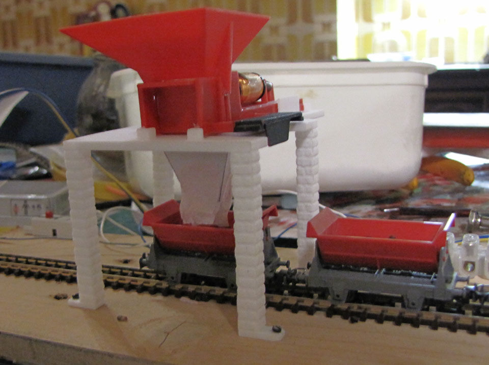

J’ai fait une première étude de la trémie qui se situera dans la gare.
J’utilise une vieille trémie Arnold (au mécanisme assez brutal) sur une base en 3D print. Le problème est principalement d’éviter que le chargement (des sortes de petites graines) ne se répande au sol. Hors la chute n’a beau être que de 2,5 cm, beaucoup de graines rebondissent hors du wagon.
J’ai mis un cône pyramidal en carton qui n’a pas trop arrangé les choses. J’ai donc ajouté des bavettes découpées dans des feuilles de PQ. Et là les pertes deviennent minimes (comme en vrai). Il reste encore à trouver un matériau plus durable que le PQ mais aussi souple pour ne pas faire dérailler le wagon. Du simple papier est déjà trop rigide.

Pour remplacer ton PQ, essaye le produit du slogan " restez couvert" si tu vois a quoi je pense :rod_siflet ou un morceau de doigt de gant de chirurgien (y'aura pas a nettoyer le lubrifiant): c'est légé souple, resistant, pas cher, facile a trouver (donc a remplacer) et plus durable que le PQ #B5
