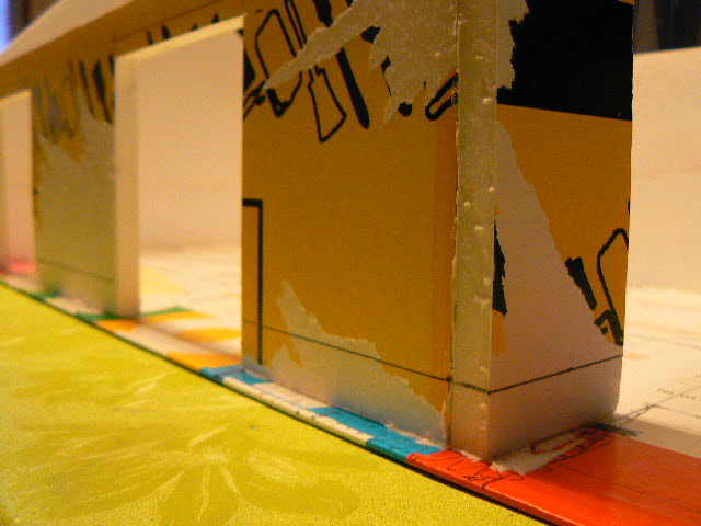

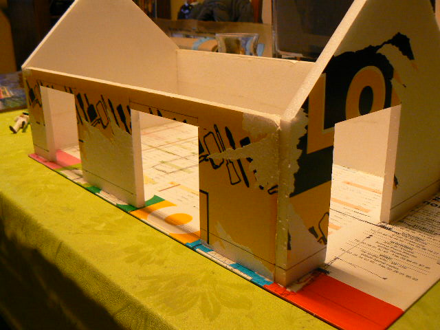

Messagepar cloclo57 » 13 12 2014 à 22:04
Bonsoir a tous

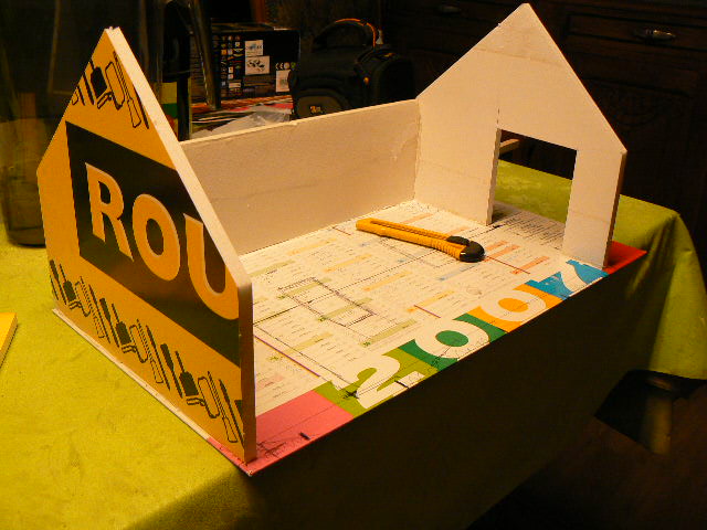

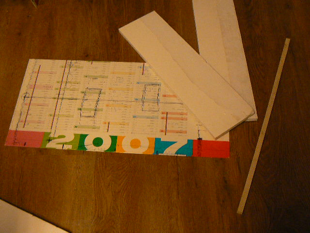

Bon a la réflexion pour la " cabane " prévue au départ pourrait se transformer en hangar de torchis , a la base un vieux calendrier , une chute de carton mousse ( ancienne entête de rayonnage sauvé de la poubelle de justesse ) quelques baguettes en bois ( une latte de vieille palette en peuplier coupée a la scie circulaire ) et voilà l'aventure est repartie.........

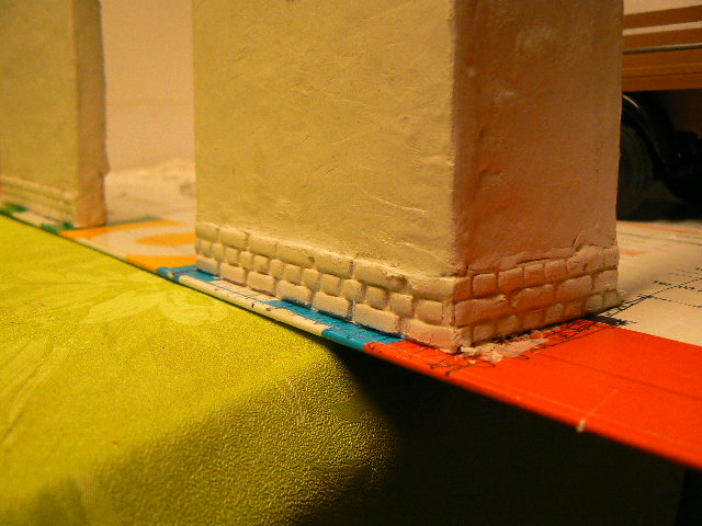

Messagepar cloclo57 » 14 12 2014 à 18:56
Bonjour a tous

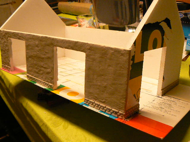

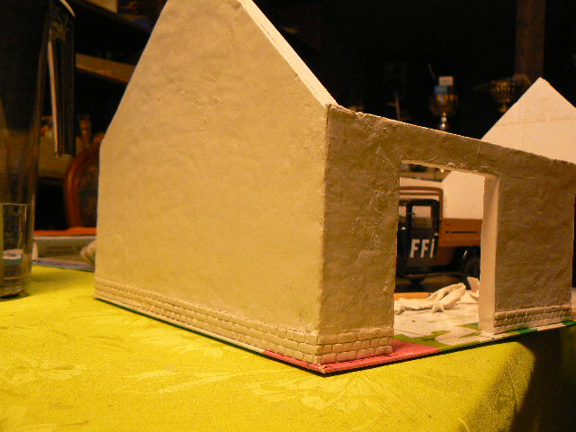

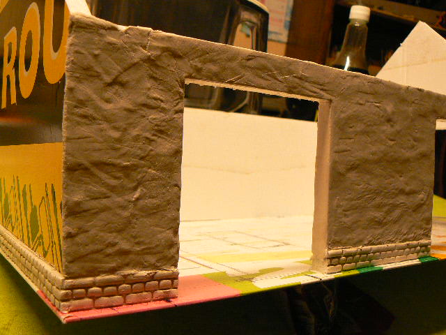

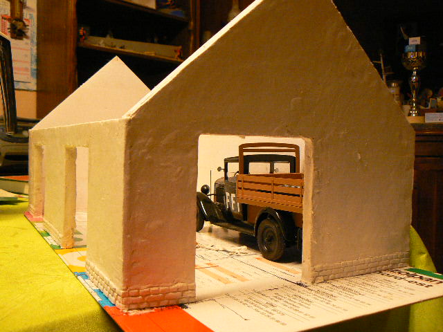

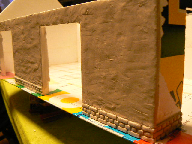

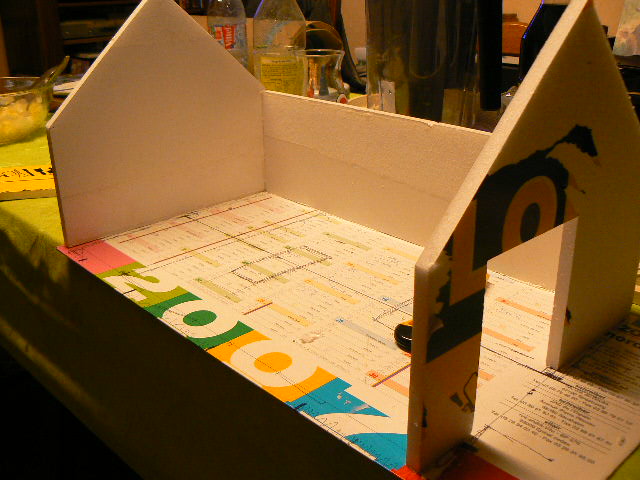

Voila la suite , donc maison en torchis, les 4 murs sont assemblés avec les découpes , séchage la nuit entière et cet après midi commencement du recouvrement d'une facade avec de la pâte a modeler qui sèche a l'air ; comme il se doit une base en brique 2mm épaisseur et au dessus le torchis 1mm épaisseur . Pour demain cela devrait être sec et attaquer les jours suivants les 2 autres faces .
Quelques photos ....... :F5

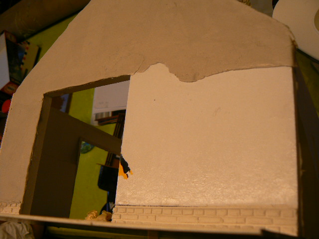

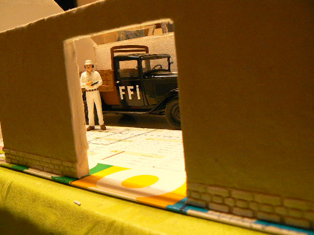

Messagepar cloclo57 » 21 12 2014 à 20:12
Bonsoir a tous

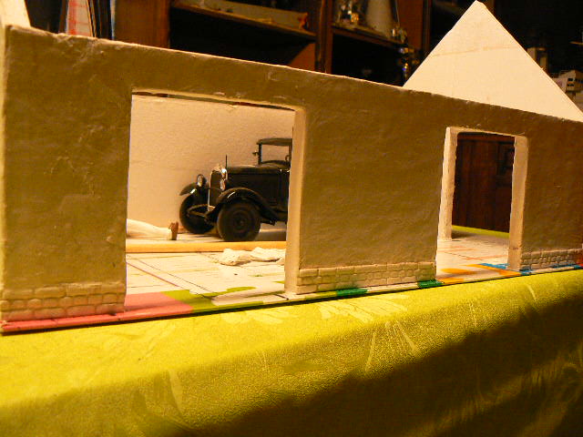

Voila les dernières photos du hangar en torchis ça y est c'est sec !! Je suis en train de voir comment faire la charpente malgré que l 'on ne la verra pas car recouverte de tuile ou de tôles ondulées....

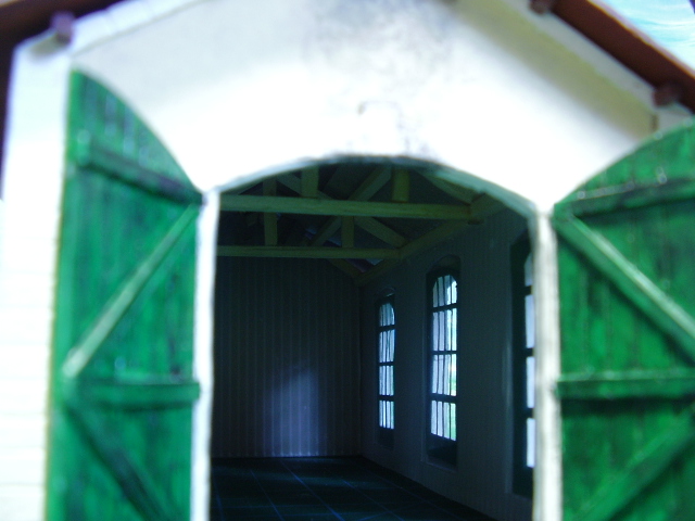

au 1/18, on peut regarder à l'intérieur des bâtiments, et voir la charpente ;)
superbe :ok

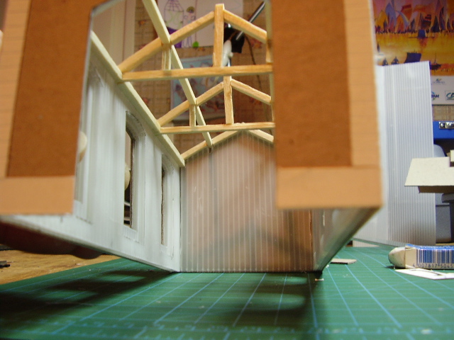

Carton ou petit bois, la charpente ?
:F5 :F5 :F5
Re: Mon réseau dépôt au 1/18em
Messagepar Kazh du » 23 12 2014 à 10:03
A cette échelle de la baguette en bois ce serait nickel.
J'avais utilisé des allumettes (grande taille pour allumer des feux de cheminées) au 1/87e et ça le faisait #B5

Super ta charpente kazh du , la mienne sera en baguette de bois que je taille dans de la vieille palette a la scie circulaire puis poncée section environ 10mmx 10mm pour les plus grosses pièces ensuite on verra....... :F9 :F9 :F9
