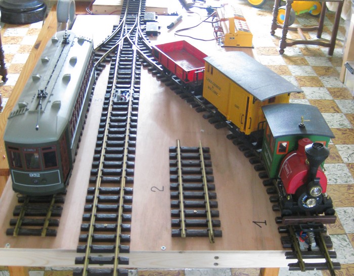

il restait encore un gros boulot à réaliser pour completer le réseau ... une coulisse digne de ce nom !! j'utilise actuellement la coulisse de Chimay dépot, juste une voie, et quand je veux changer le convoi, il faut retirer les véhicules et remettre les autres sur les rails, avec en prime, pour les tramway, les flèches et pantos à gerer !! H4
j'ai donc récupéré une aiguille triple, des moteurs d'aiguillage, des vieux pupitres de commande, et j'ai cablé tout ça sur une planche !! des années que je n'avais plus cablé de moteur d'aiguille ! ceux de LGB sont increvables !! c'est un véritable moteur qui tourne sur une crémaillère !! un des moteurs n'avait plus tourné depuis 20 ans !! et tout est reparti sans couac !!
juste un court sire cuit bien franc, que j'ai repéré au bout d'une demi heure de recherche ! :C1
en fin de soirée, tests et circulation ... tout fonctionne sans problèmes !! :ipb-251
je remercie Mme Pélican : j'ai du utiliser la salle à manger pour mes essais : je n'ai plus de place dans l'atelier !
reste à habiller tout ça, avec une entrée de tunnel !! mais ici, le plus dur est fait, le réseau est déjà pret à exposer comme ça, il ne reste plus qu'a fignoler le décor ! :mrgreen:

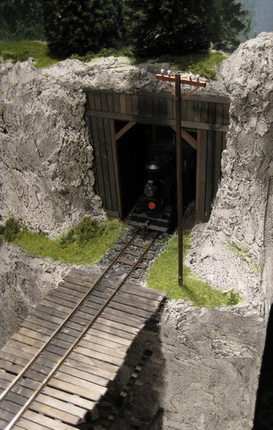

Messagepar YVES » 27 05 2011 à 18:39
Pourquoi un tunnel ?
Tu peux faire mieux, plus original. Par exemple un bâtiment masquant la coulisse, le Tram passe sous une arche puis disparaît.
Exemple sur un réseau de Don Sibley.

YVES a écrit:Pourquoi un tunnel ?
[ http://www.passion-metrique.net/pagesweb/manifestations/Froissy/reportage/P5260193_.JPG ]

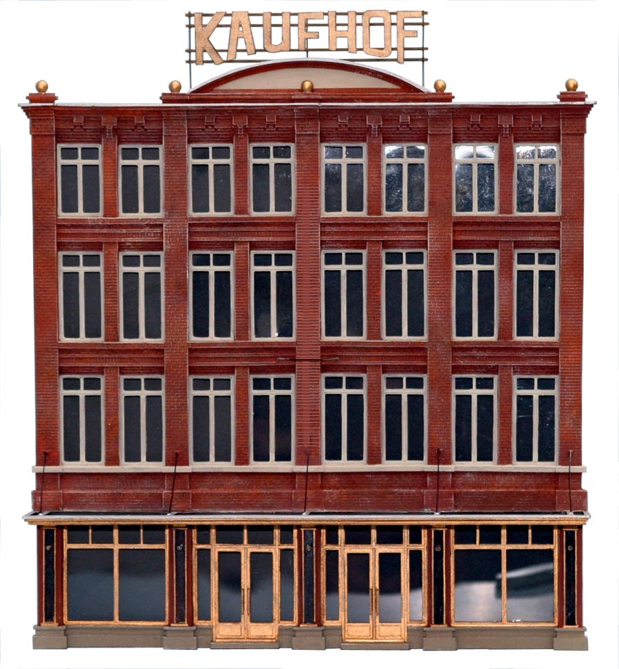

j'avais pensé à ce genre de "sortie" mais bon , il faut une certaine hauteur, et vu la place dispo, un bâtiment à cet endroit me paraissait disproportionné ! j'ai même fait des essais avec ce genre de bâtiment :
en modifiant la façade, en ajoutant un porche, mais c'est trop imposant ! un tunnel dans ce genre sera nettement plus approprié !

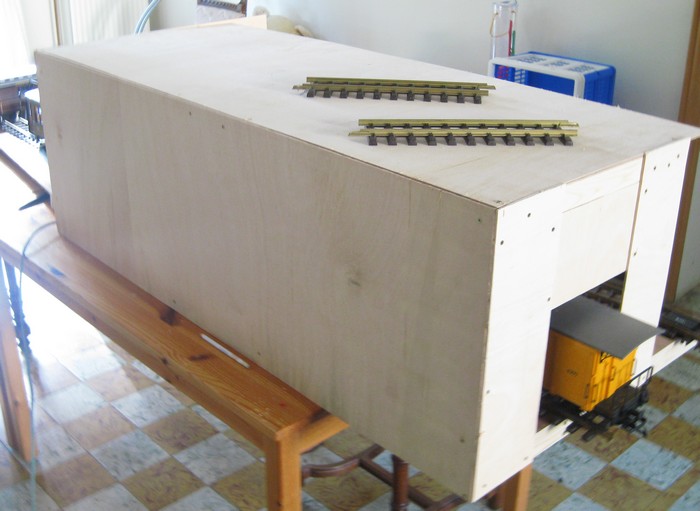

ceci dit, la coulisse est actuellement fermée, mais j'espère la transformer en module à part entière, avec une petite idée pour la sortie ! vu la proximité de l'expo, je n'ai plus le temps de le réaliser !
la coulisse fermée est aussi bien en expo : j'ai l'intention de placer des photos de la construction du réseau sur la façade, et exposer quelques modèles sur le dessus ! en outre, j'ai prévu une sortie sur l'autre côté ... vers d'autres modules ?? ;)
