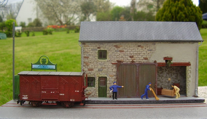

Pour mes toits en ardoises, je découperai de fines feuilles. Un simple coup de cutter suffira à marquer l'espacement entre deux ardoises.

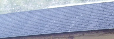

gilles a écrit:Il faut que je mesure la distance séparant 2 ardoises juxtaposées et l'epaisseur de ces machins et je modelise le truc.
Ce qui m'embete c'est que joints et epaisseurs au 1/87 vont donner des cotes de l'ordre du 10ème ou du 20ème de mm et je ne sais pas ce que ça peut donner, et le cas échéant jusqu'à quel point il faudra "surcoter". :C1
Je tourne en rond aussi depuis des années pour les toits d'ardoises en pose classique.
Les lignes horizontales qui devraient n'être qu'une simple surépaisseur ont toujours en plus un gros joint...on dirait des pavés !!!
Certains utilisent la brique (N ???), ça fait illusion dans l'ensemble mais en premier plan... :D3
Pierre. :?

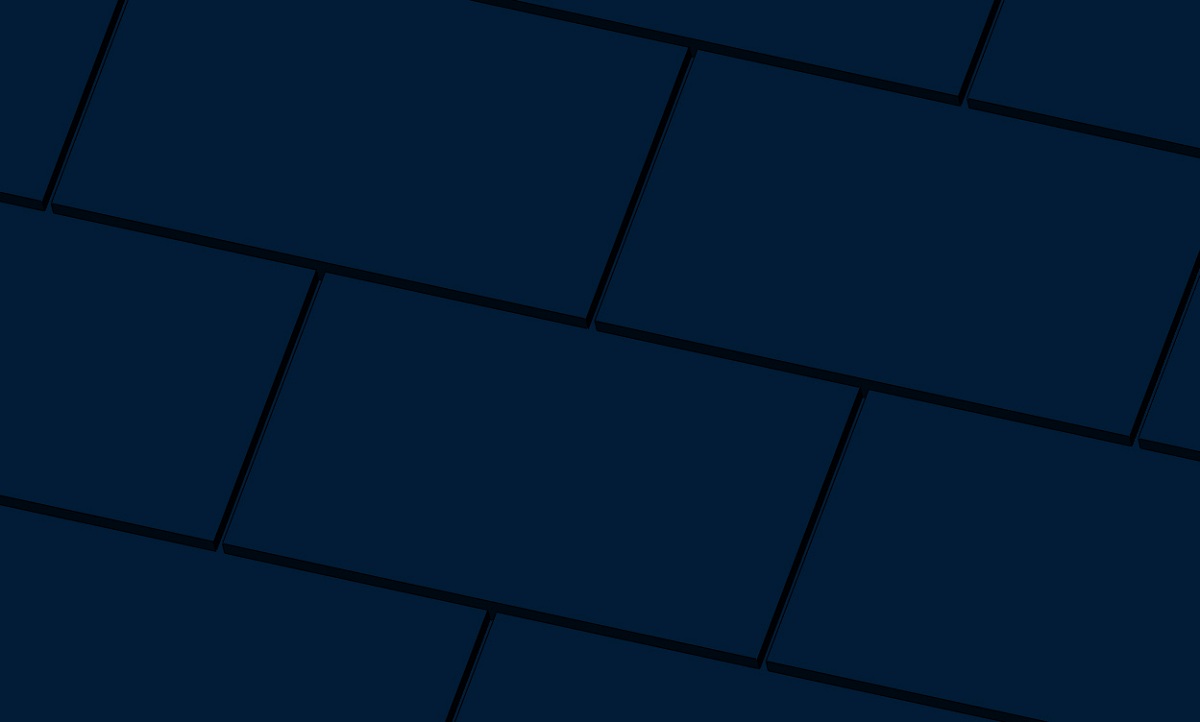

Modélisées en CAO, des ardoises 40*27cm avec recouvrement de 90mm.

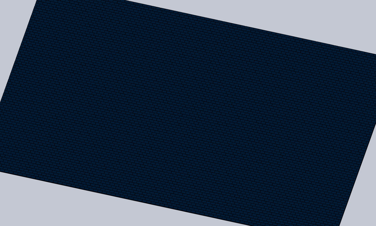

J'ai prévu une plaque de 144*252mm, son épaisseur est pour l'instant de 0.75mm (ce qui correspond grosso modo à celle des plaques slater's) ce qui est je pense trop faible mais bon vu qu'on l'épaissit en 3 clics de souris. :H1
la plaque :
le détail des ardoises :

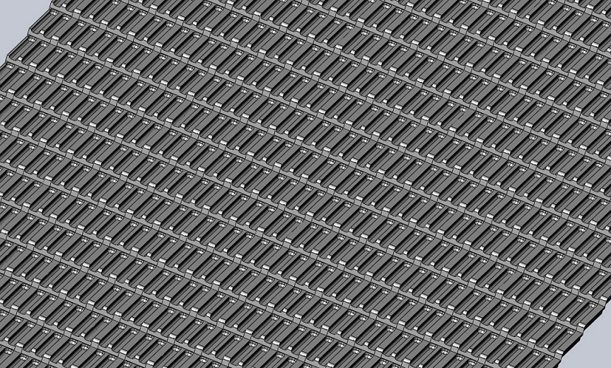

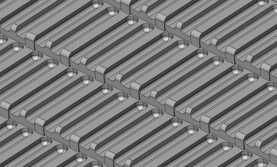

Bon comme j'avais quelques minutes à tuer cet après midi, j'ai modélisé des tuiles mécaniques simples, sans décalage :
(il y a une erreur corrigée après coup, au niveau du devant de la bande de recouvrement à droite des tuiles où il manque un peu de matière. ;) )
Comme j'ai une tuile losangée qui traîne dans le cabanon, je modélise celles-ci demain, leur pose diffère par un décalage d'une demi tuile par rang.
