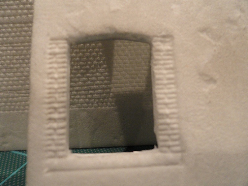

Vue d'une partie de l'arrière. Et toutes les fenêtres à l'arrière sont ainsi !

Un parement en briques decapod (tres fines laiton de 0.2) ne s'impose t'il pas pour ce type de travail !! D9

La Mouette a écrit:Un parement en briques decapod (tres fines laiton de 0.2) ne s'impose t'il pas pour ce type de travail !! D9

Trop tard !
C'est fait !
J'ai aussi des plaques de chez Slater. Au cas où !

Les decapod sont plus fines Zébu, elles permettent (quasiment) de s'affranchir de la gravure en profondeur du support pour dissimuler leur epaisseur. A l'inverse des slater's qui mesurent 0.75mm d'epaisseur (~).
Les dernièeres façades sur lesquelles je travaille, les N°s 10 et 11 (là où prendra place la vitrine) et le N°28 (la première que j'ai faite et que je vais recommencer integralement, son allure deproto ne me convient plus :H1 ) tout au bout à gauche seront faites ainsi.
Premières images, sans doute pas ce week end mais probablement le week end prochain !! :maitre:

Les chaînages en briques Decapod sont très réussis, mais ce produit est actuellement en rupture de stock. J'ai envoyé un message sur le site pour demander quand cet article serait à nouveau disponible, mais je n'ai pas obtenu de réponse. Aux dernières nouvelles, ce produit sera disponible à compter de la semaine du 10 février 2011. Dans le cas de Ferrières, le chaînage d'angle est en pierres de taille. Le Craftrobo est sans doute l'outil le plus approprié pour le faire, car il ne semble pas exister de chaînages de ce type tout faits.

Je ne suis pas convaincu que le craft robot s'impose pour les chainages de la bâtisse de Zébu, ils sont dans le même plan que le reste de la maçonnerie, pas en surepaisseur et pour ses fenêtres, vu la visibilité que l'on a généralement sur l'encadrement des ouvertures, l'utilisation de chainages ne s'impose pas, un simple appareil classique plié sera parfait.

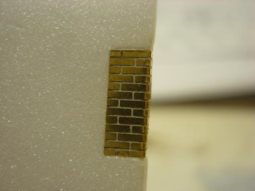

Tiens mon zébu, je viens de faire un essai :
Brique décapod (appareil anglais je crois, enfin bref standard) collé à la colle blanche sur du dépron 3mm légèrement entaillé en profondeur à l'endroit qui reçoit la pièce de laiton.
Ce petit bout de briques m'avait servi à tester le remplissage des joints il y a quelques temps avec ma méthode habituelle d'enduit à l'eau appliqué grossièrement puis essuyé avec un chiffon doux et un peu de salive. Oui je sais c'est beurk mais ça marche mieux que l'eau tiède ! :rod_mdr2 :rod_siflet

Merci beaucoup !
T'es un vrai pote, toi !
