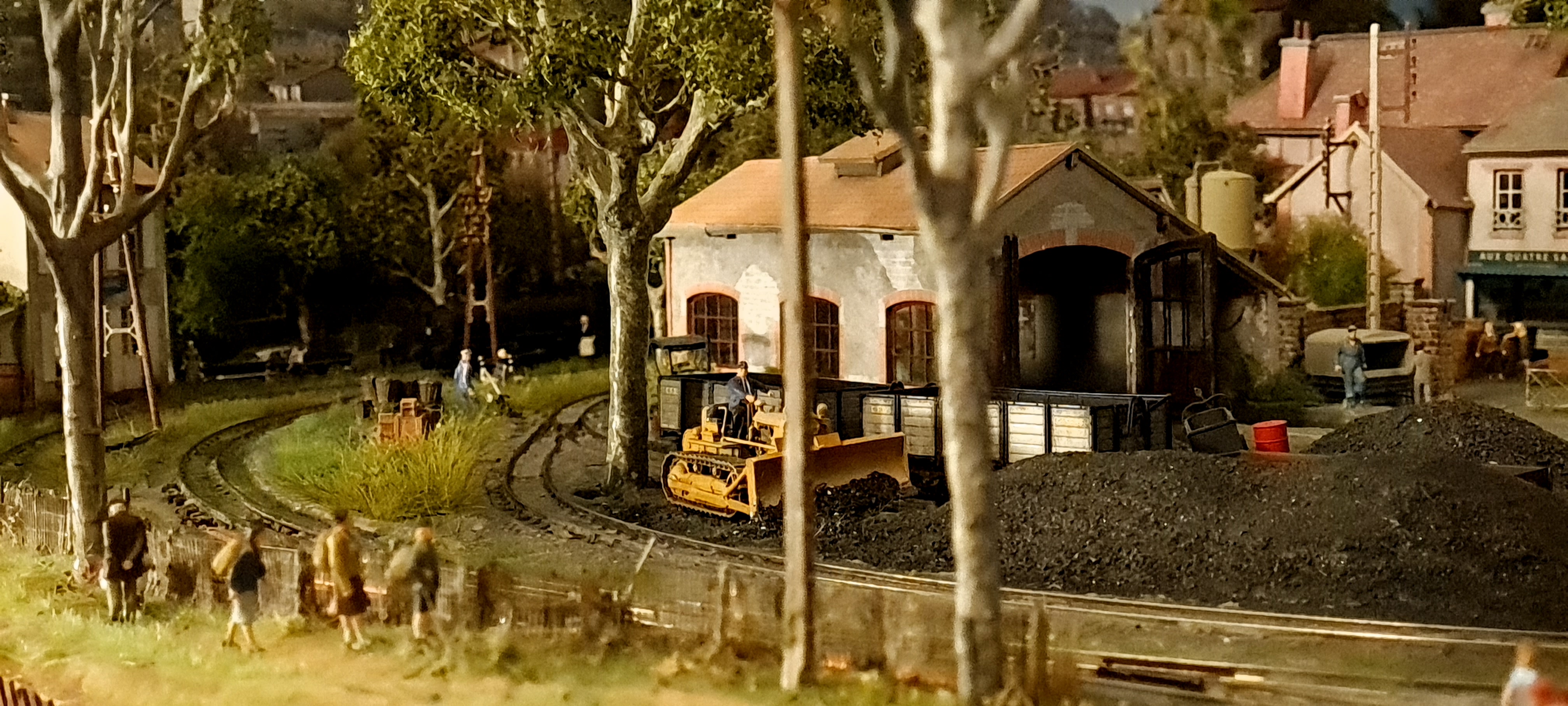

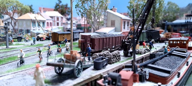

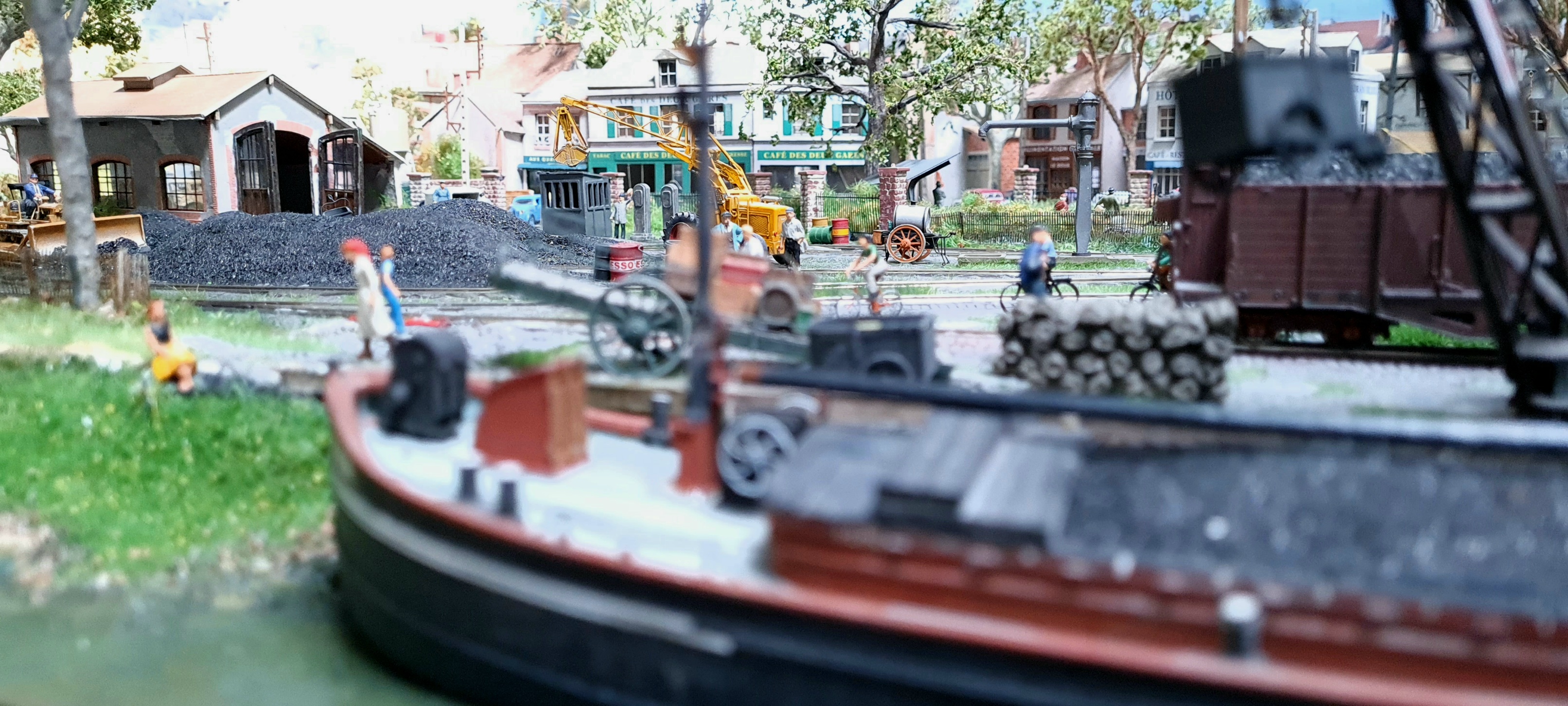

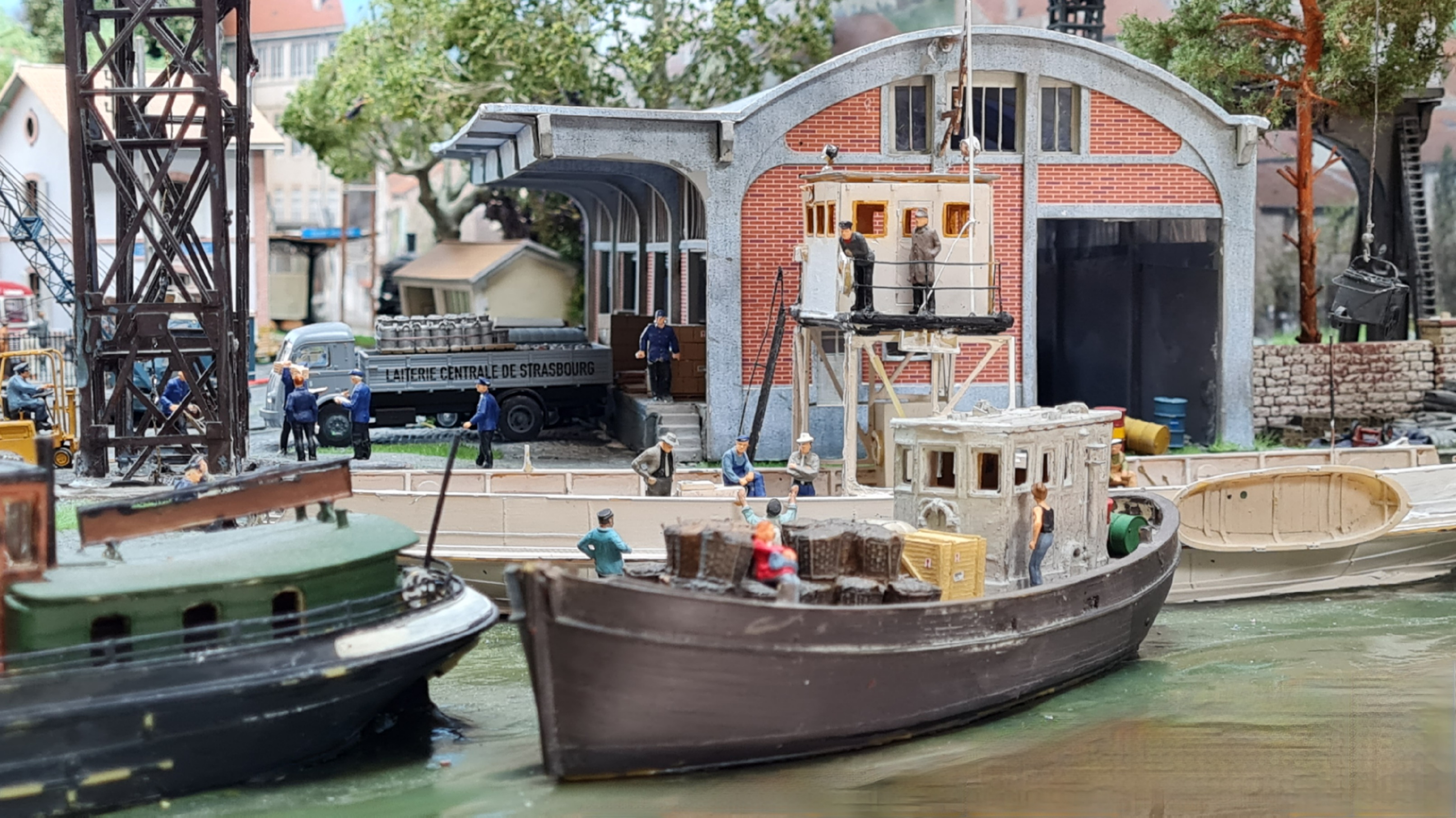

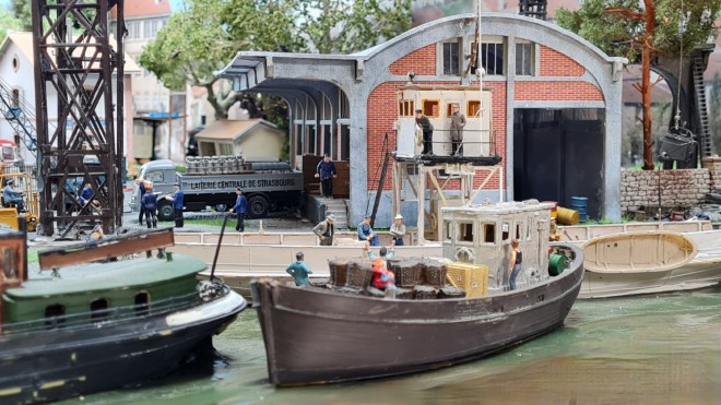

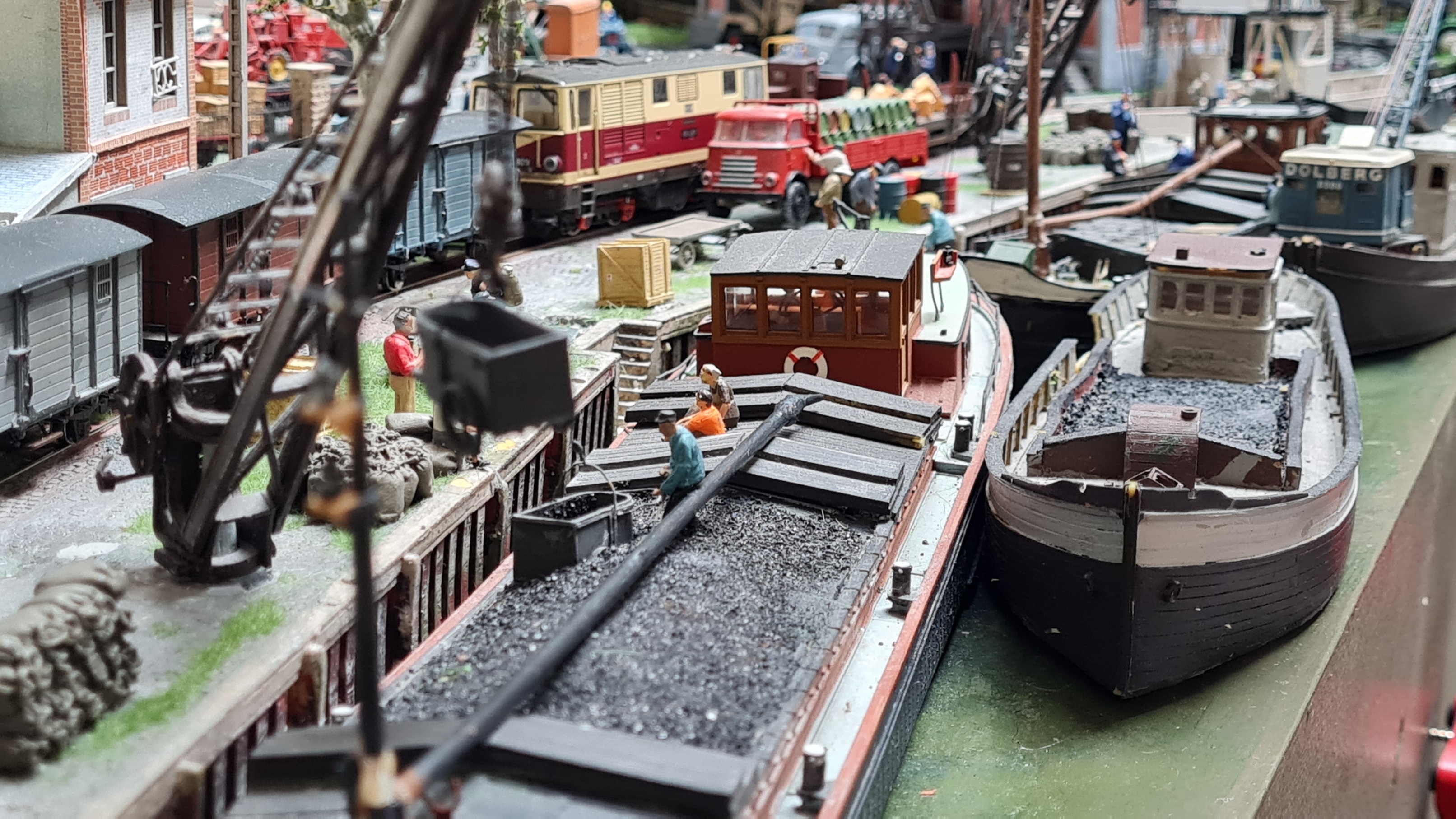

Messagepar pierrecab » 14 08 2021 à 08:41
Finalement les nouveaux bateaux non fait q'un passage rapide, il prenait vraiment trop de place
La lumière est écrasante aujourd'hui à Saint-Hilaire

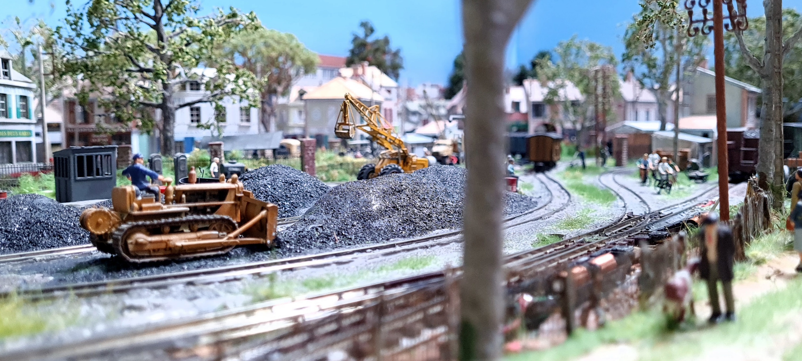

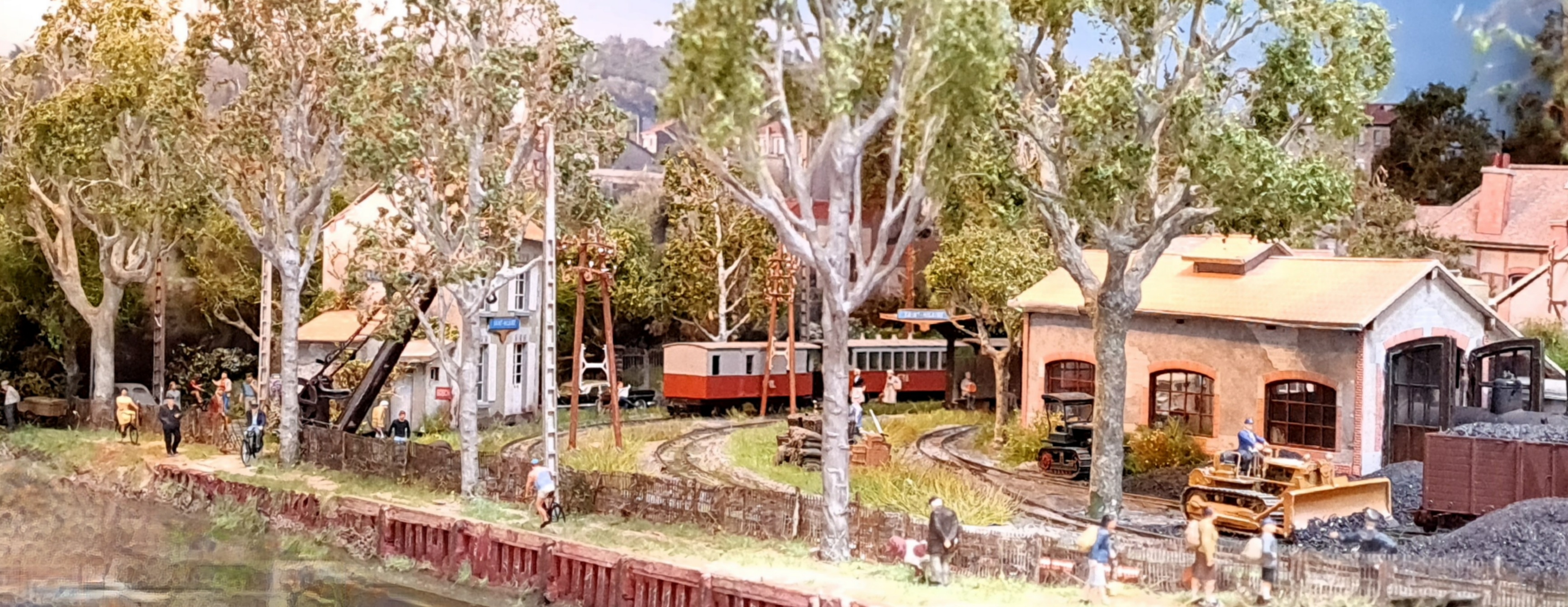

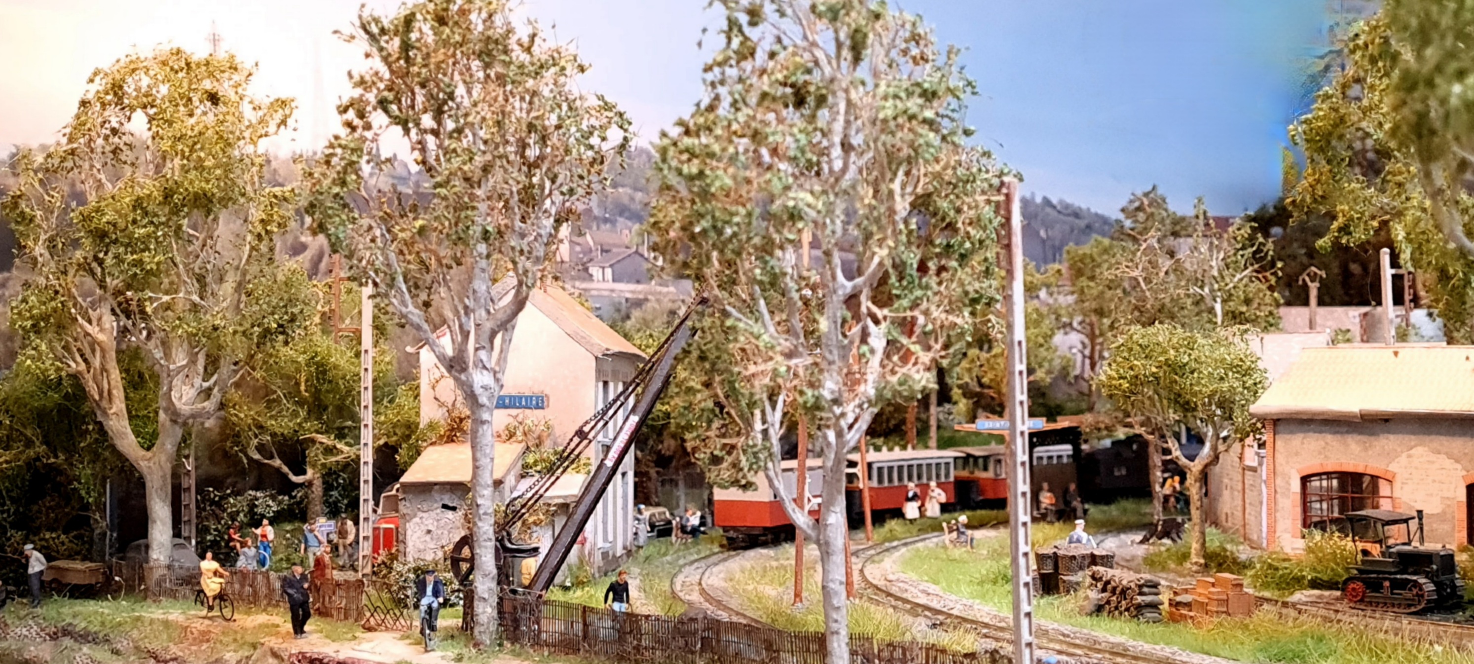

Messagepar pierrecab » 17 08 2021 à 13:13
Tentative pour agrandir l'espace de l'emprise ferroviaire du bâtiment des CFD en reculant au maximum l'abri de quai

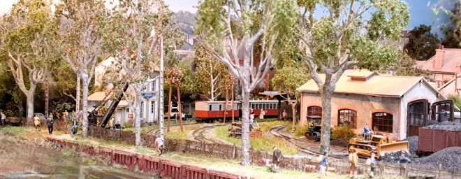

Re: Le café des deux gares
Messagepar pierrecab » 17 08 2021 à 13:23
En plan plus large le résultat est plus visible

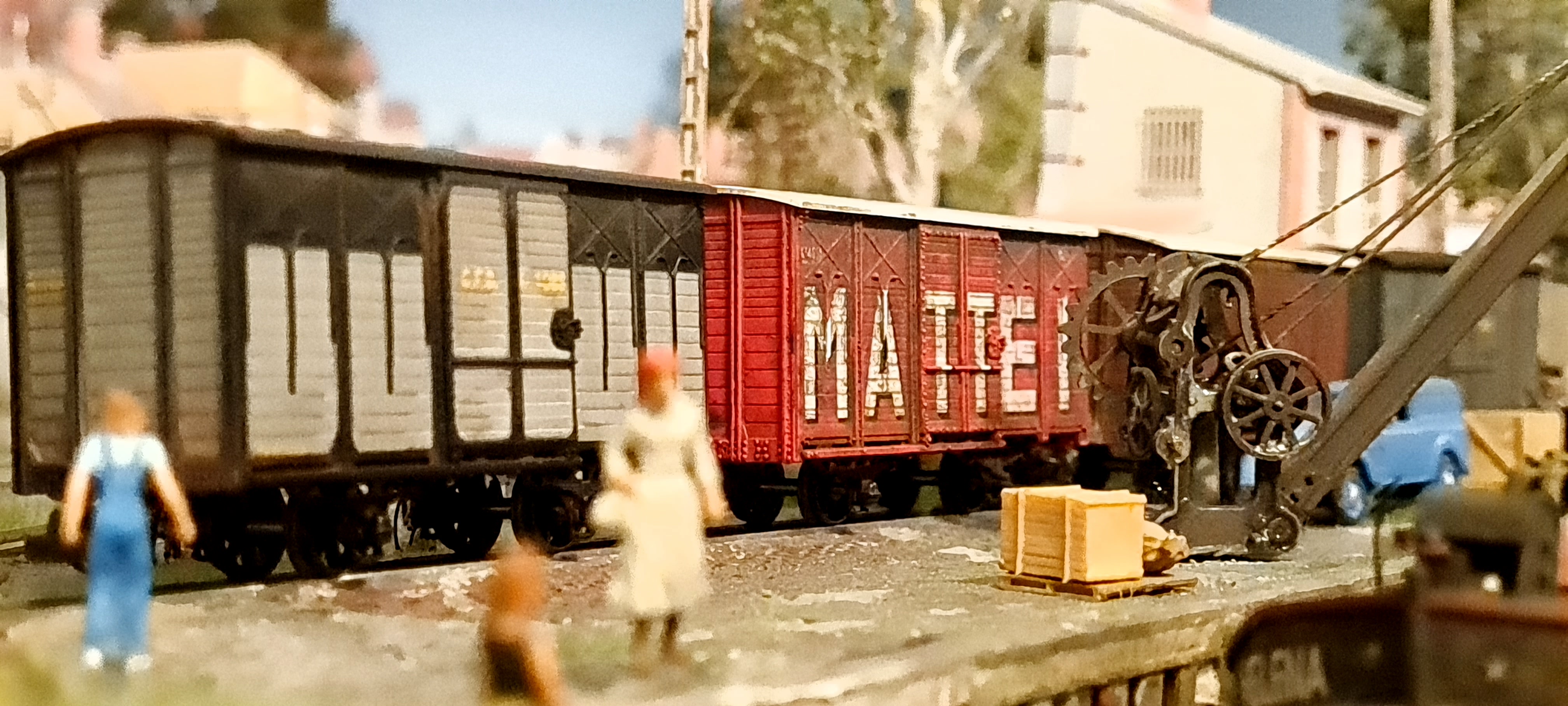

Messagepar pierrecab » 19 08 2021 à 02:32
Les wagons REE sont bien jolies mais décidément en version HOE ça ne marche pas vraiment bien
pierrecab
Messages: 1409
Messagepar pelican » 19 08 2021 à 08:17
Ah bon ??? caisse qui se passe avec les wagons REE ??? :D3
Messagepar pierrecab » 19 08 2021 à 09:15
Déraillent si j'en met plus de deux, sur certain passage délicat, aiguille ,courbe et contrecourbe, portion mal posée ect...la ou je peut mettre dix waggon roco sans soucis.
Apparemment n'aiment pas beaucoup le tout-roco, aiguille et profil de rail, peut être les roues sont trop fines ?
Donc j'utilise par groupe de deux, très jolie a regarder manœuvrer.
pierrecab
Messages: 1409
Messagepar YVES » 19 08 2021 à 09:23
As-tu vérifié ce qui pourrait se passer au niveau des boucles d'attelage ? J'ai l'impression que sur ton réseau cela coince au niveau courbe/contre-courbe.
C'est dommage, car ces wagons s'intègrent parfaitement dans le paysage.
Messagepar pierrecab » 19 08 2021 à 09:41
J'ai surtout vérifié ça, j'ai utilisé les nouvelles boucles spécifiques fournies qui descendent plus bas, j'ai aussi mis un petit point de cyanolite pour les empêcher de piquer du nez, j'ai même enlever une boucle sur deux et j'ai supprimé tout ce qui pouvait dépasser sous le wagon en super détaillage.
J'ai deux hypothèses :
Ces wagons sont délicats donc demande une voie très bien posé ce qui n'est pas le cas sur mon réseau effectivement les courbes et contre-courbe mais ne semble pas être le pire problème mais plutôt les aiguillages grand rayon HOE de chez Roco.
Sinon je pense pour un problème de profil de roue peut-être trop fin pour le matériel Roco.
Ou la rigidité des attelages qui augmentent les contraintes dans les courbes dès que l'on augmente le nombre de waggons .
Messagepar pierrecab » 19 08 2021 à 09:44
YVES a écrit:As-tu vérifié ce qui pourrait se passer au niveau des boucles d'attelage ? J'ai l'impression que sur ton réseau cela coince au niveau courbe/contre-courbe.
Je trouve aussi qu'ils apportent au point de vue ambiance un gros plus à mon réseau :rod_coeur
pierrecab
Messages: 1409
Messagepar minitrain07 » 19 08 2021 à 12:16
Bonjour Pierre.
Je pense que le problème est dû aux attelages qui ne sont pas articulés, car ils prennent sur le tampon.
C'est une modification de REE qui permet de les atteler presque normalement.
Cette société est, me semble-t'il, en train d'étudier un attelage fixé par un axe sous le châssis, et donc articulé. Ce devrait être disponible pour la série 3 de ces wagons.
A vérifier chez REE...
Sinon votre réseau est superbe et je me régale chaque fois que vous créez de nouveaux décors... Bravo!
minitrain07
Messages: 333
Enregistré le: 24 06 2019 à 19:08
Messagepar pierrecab » 19 08 2021 à 13:43
Merci pour les compliments, et pour l'info sur les futurs attelage. ;)
Ce matin j'ai réussi à améliorer les défauts de comportement, qui viennent probablement principalement de ces attelages, en ponçant les extrémités des attelages qui coulissent l'une contre l'autre, car un petit relief de fabrication avait beaucoup d'influence sur leur comportement dans les virages et provoquais des micro blocages qui permettaient aux roues de sortir des rails, maintenant je peut tracter et pousser jusqu'a 5 waggons ce qui est largement suffisant pour mon exploitation, par ailleurs un ou deux waggons rajouté à un voyageur mixte ne pose plus de problémes.
Mai je suis loin de la tranquilité d'esprit que me procure les waggons Roco quand un train tourne sans surveillance, mais biens sûr c'est l'Autriche ou rien C7 C7
