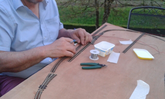

Messagepar Zébu » 19 04 2018 à 21:44
Ce soir, chantier à l'extérieur vu qu'il faisait particulièrement agréable.

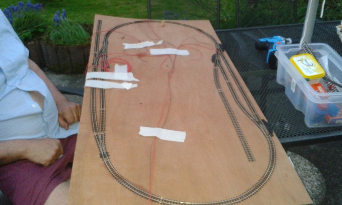

Fin de pose des voies sur la gare et câblage.
De fait, les brasures sur les éclisses Peco tiennent nettement mieux.

mais bon, "on" a aussi bien bossé : Zébu a soudé les fils de raccordement, découpé les rails, inséré les éclisses, et raccordé tout le bazar !!!

au final, la voie est pratiquement posée :ipb-251
il reste la voie de garage dans la gare principale, et puis on raccorde le tout en priant qu'on a bien posé les câbles et les éclisses isolantes au bon endroit !!! :C6

Le fil rouge sur le rail intérieur, le fil brun sur le rail extérieur !
Prends bien note sinon ça fumera comme sur le module de Canard et Beyer sera encore contraint de jouer de la pince coupante !
