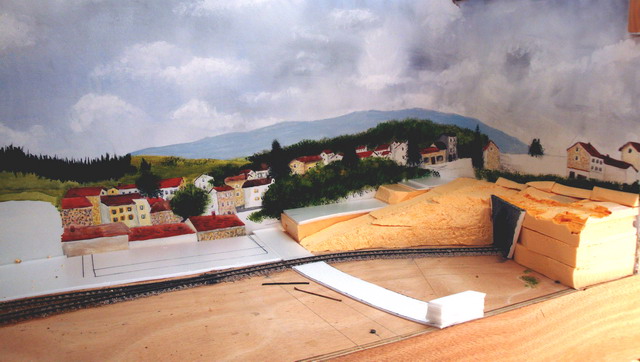

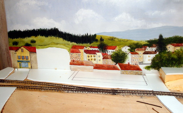

Bon, comme je vous l'ai dit, passage sur le module 2 pour changer un peu. Les volumes commencent à surgir de terre, mais j'ai quelques difficultés de mise en place. En effet, les "compressions" de longueur n'ont pas trop affecté la disposition sur le module 1. Ici, c'est pas la même. En effet, les distances sont encore plus compressées. La route qui monte sur le côté du tunnel est beaucoup plus pentue (on dirait presque, San Fransisco :H1 ), et il va falloir que je boutique les bâtiments et le décor pour que ça ne choque pas trop. Autre problème, la partie entre les deux P.N. Là aussi la compression joue, et dans la réalité, d'une part la distance est beaucoup plus grande, mais en plus, à la vue des dernières photos que m'a envoyé Strom la voie est en talus :cry: . Vue la distance qui me reste (marquée sur le sol par les traits noirs), je me vois mal en train de faire un talus en contrebas sur une si petite longueur qui paraîtrait complètement anachronique D9 . Alors je ne sais pas.... :F9 mais je serai peut-être obligé de faire une entorse à la réalité.... :F9 qu'en pensez-vous....

Tu peux faire un petit talus mais moin haut que delui du fond ;)

je penche pour l'entorse à la réalité : pour moi, il vaut mieux une belle évocation qui semble plausible que quelque chose de biscornu à force d'essayer de coller au réel !

Je suis aussi d'accord pour entorser la réalité, inutile de gâcher un aussi beau boulot en cherchant à tout prix la reproduction fidèle... #B5 #B5 #B5

L'imagination étant plus performante qu'une reproduction exacte, il est souvent préférable d'évoquer c'est plus simple et chacun voit alors ce qu'il a envie de voir :B3

Après avoir mûrement réfléchi, ainsi que vos différents avis (bon, je vais attendre jusqu'à Dimanche de voir notre Flèche des Cévennes ainsi que Michel Gachet E2 ), je pense que, effectivement, je vais faire une "entorse" à la réalité, et je ne ferai qu'une partie inclinée à partir de la voie (pas vraiment un talus, donc), et peut-être quelques façades de maisons derrières. En plus en regardant sur Google Earth une vue d'avion (ou plutôt de satellite dans ce cas...), je ne sais pas quand les clichés ont été pris, mais on y voit une belle rangée d'arbres à ce niveau. Rangée d'arbres que je vais peut-être reproduire et qui me permettra de "planquer" l'arrière-plan... #B5

Moi, j'ai d'abord remarqué le fond de décor. Du beau travail.
Pour le talus, entièrement d'accord avec ta solution. Et puis visuellement, mieux vaut un dévers, même léger, qu'un grand plat (à moins de reproduire la Champagne Pouilleuse...).

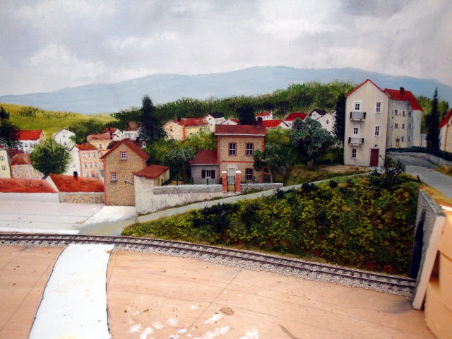

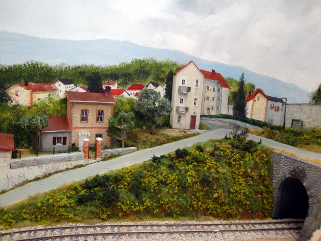

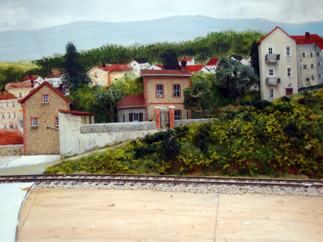

Messagepar Galloping Goose » 03 09 2010 à 17:13
Bon, ouf! je suis enfin arrivé à "meubler" mon coin de module, avec pas mal de difficultés d'agencement avec mes problèmes d'espace... H4
Comme vous le voyez, pour ceux qui connaissent le coin, ce n'est pas tout à fait conforme à la réalité, mais je n'avais pas d'autre solution....à part de rallonger ce module d'autant de longueur pour représenter la réalité D9 . J'ai repris un peu le fond de décor pour "coller" un peu mieux, mais je reprendrai certainement des façades qui ne me conviennent pas trop. Les façades ont été réalisées à une échelle un peu inférieure au 1/87eme histoire de "forçer" un peu la profondeur. Bien sûr, là encore, il manque pas mal de détails mais je vais pouvoir continuer la partie gauche du module. #B6
Bernard.

Messagepar Kazh du » 03 09 2010 à 17:25
Hé Bé... :shock: E2 E2 #B6
