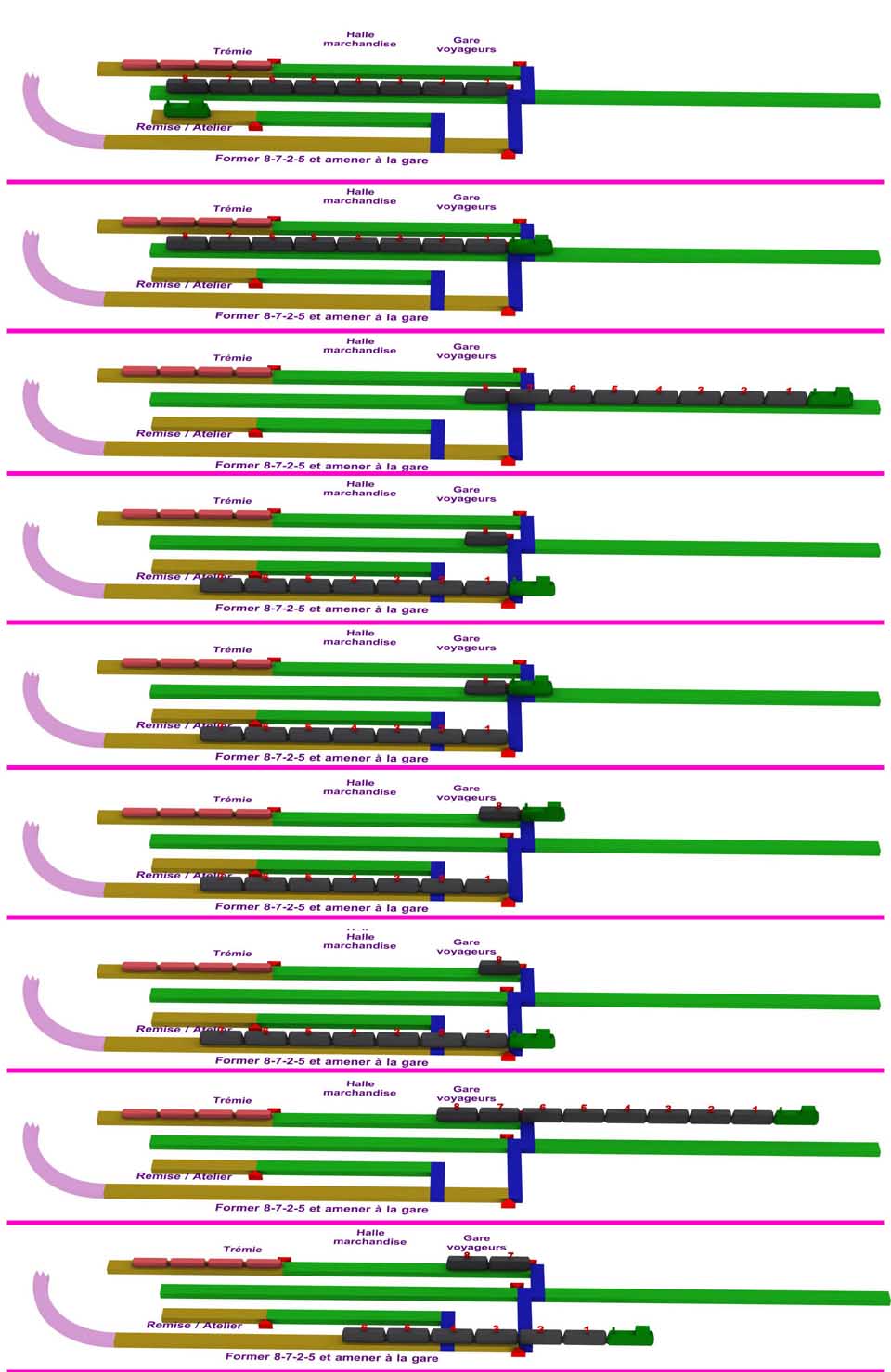

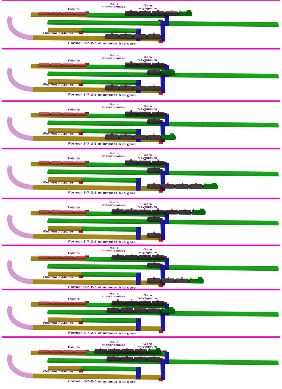

J’ai repris l’étude de la gare que j’ai encore modifiée pour arriver à la version 27.
J’ai maintenant 3 voies de garage et 5 dispositifs de dételage. Il y a :
- 1 voie pour la remise de la locomotive qui sert aussi d’atelier d’entretien pour les wagons.
- 1 voie de stockage pour les 8 wagons généraux.
- 1 voie qui dessert la gare, le hall à marchandise et la trémie. Cette partie sert aussi à stocker les 4 wagons de mines.
- 1 voie tiroir.
J’ai aussi validé les possibilités de triage. Car l’un des objectifs sera de former des trains de 3 ou 4 wagons avec les 8 existants (voyageurs I, II, III, atelier, plateau, tombereau, fourgon).
Ici je dois former une rame 8,7,2,5 avec le seule loco et les 5 dispositifs de dételage (triangle rouge).
Conclusion : ça semble OK.
Il faut zoomer pour voir les N° sur les wagons.

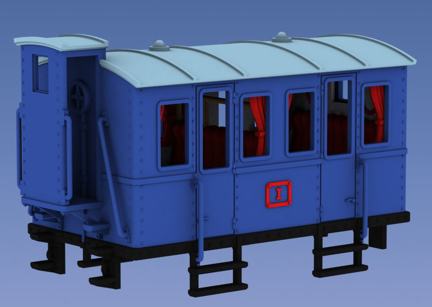

J'ai reçu mes wagons dans le nouveau matériau que je désirais tester.
Ça rend pas mal mais il faudra attendre de les avoir peints pour vraiment avoir une idée précise. Notamment pour les comparer avec la loco.
Mais je ne suis pas tout à fait satisfait du wagon voyageur.
Du coup j’ai commandé un retirage avec un autre matériau et avec une autre technique.
J'espère atteindre la perfection...
J’en ai profité pour représenter l’intérieur avec plus de détails.

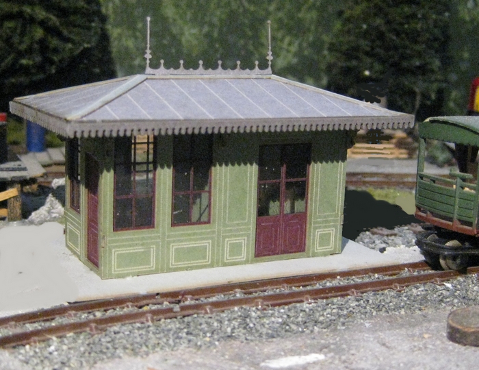

Messagepar pelican » 04 01 2017 à 10:09
pas mal, la gare faller :ok
j'avais trouvé cette halte chez Architecture et Passion ;)

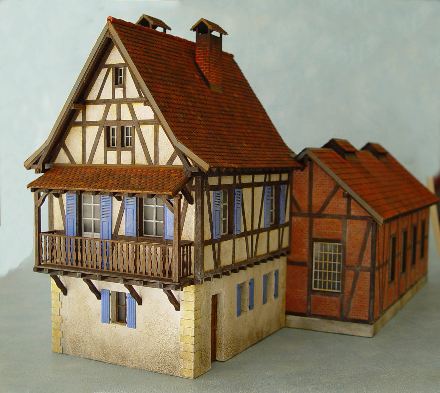

Messagepar Gilbert Gribi » 04 01 2017 à 22:50
bernardhenri a écrit:Pas forcément...
Je confirme, un exemple entièrement découpé et gravé à la laser.
Je précise que ce n'est pas un kit du commerce mais une de mes réalisations.

Messagepar Mr Béton » 04 01 2017 à 22:57
Gravé au Laser ?
Même les veinures du bois et le crépis ?
C'est du O of course ?
Mr Béton
Messages: 509
Re: Réseau Gruyère
Messagepar Gilbert Gribi » 04 01 2017 à 23:09
Mr Béton a écrit:Gravé au Laser ?
oui du 1/43.5
Je parlais par exemple des tuiles, des briques, des parements, des portes, des gravures pour le colombage, etc., évidement pas du crépis ou des veinures du bois.
