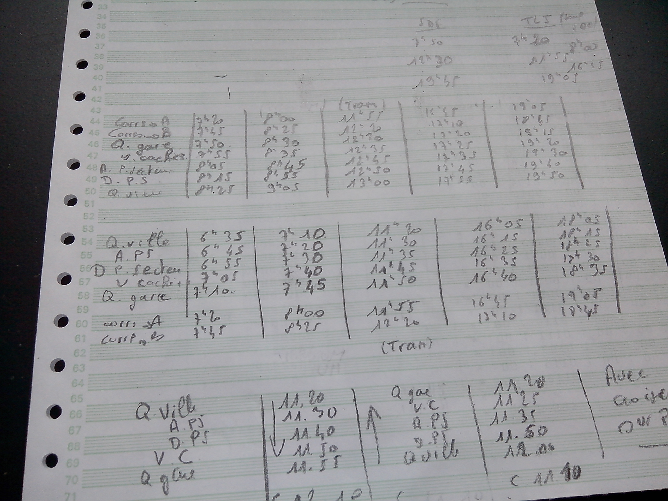

Sinon, je vous met une autre petite photo. Savez-vous de quoi il s'agit?

Re: Projet HOe - Le Quivaoù
Messagepar Kazh du » 24 02 2014 à 17:52
Les horaires des trains sur ton futur réseau?
Ne dis pas que c'est le temps passé sur chaque travaux #B8 #B5
Au fait, jolie ta gravure, surtout si c'est une première E2
Messagepar sash28 » 24 02 2014 à 18:59
Et oui. je me suis amusé à faire un tableau horaire. Je sais, il faut être complètement chtarbé pour faire ça H4 H4 :rod_mdr2 . Et ce n'est pas si simple! Varaintes le week-end ou pas, correspondances .... Mais ça permet de se faire un peu l'histoire du réseau.
Et d'ailleurs je cherche un schéma pour le logo du CFQ. Mais d'bord, le décor.
