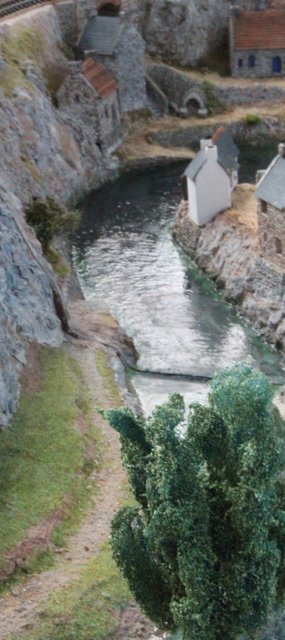

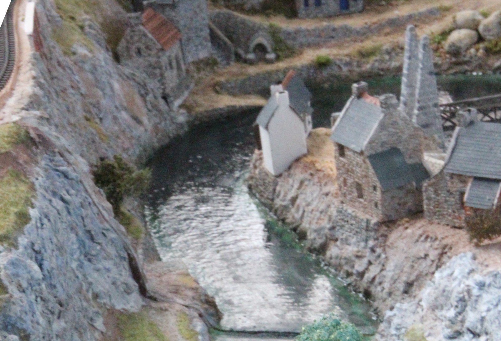

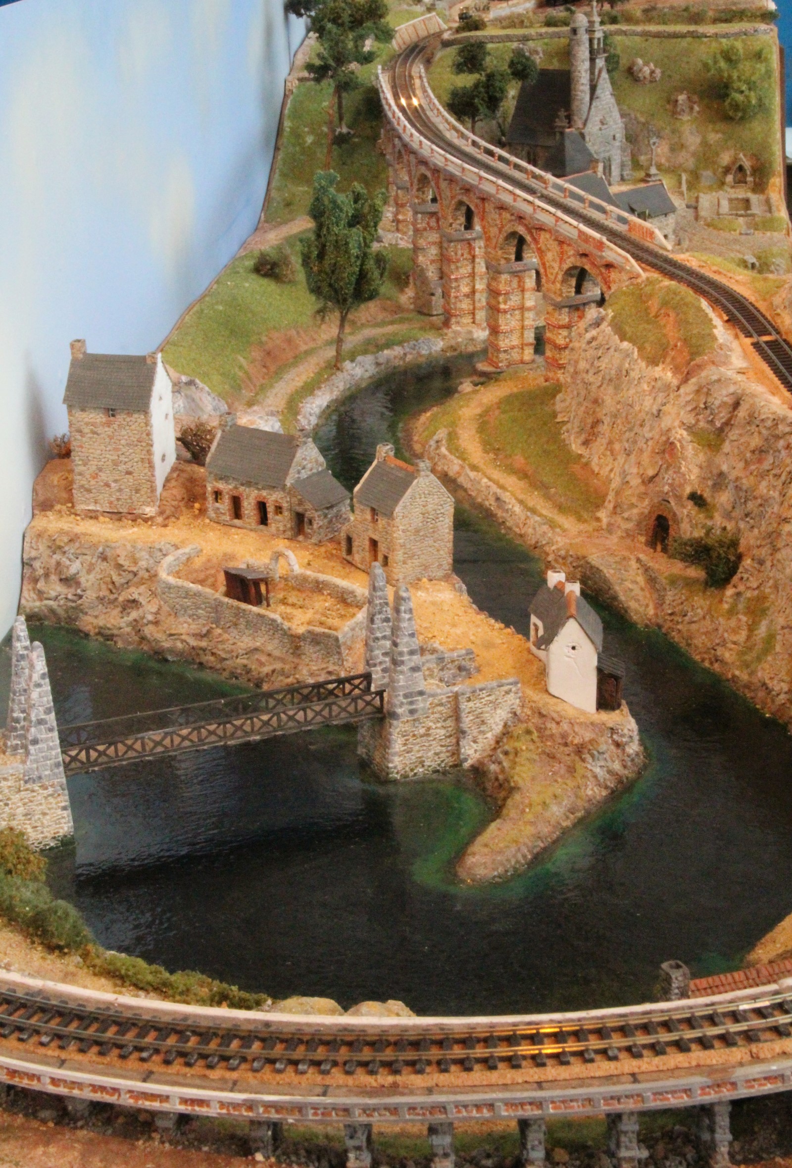

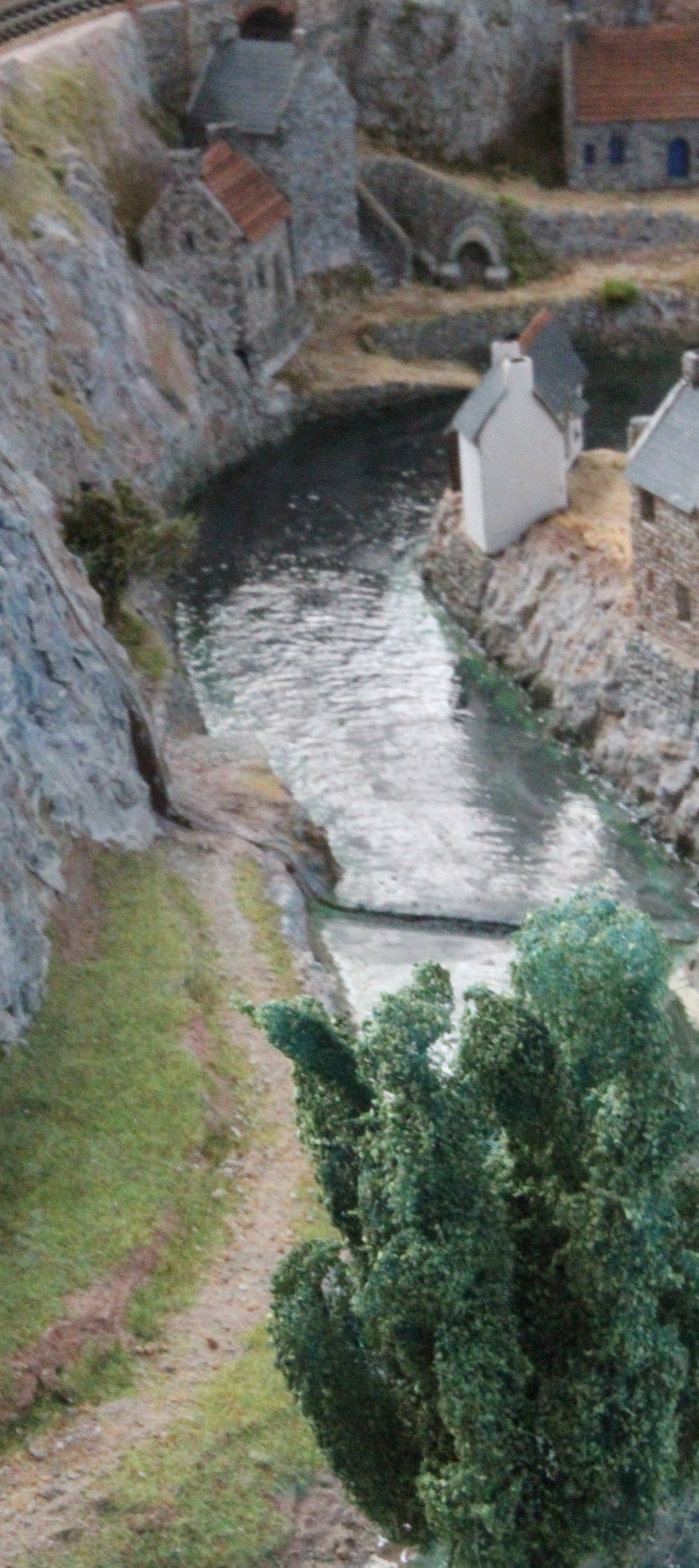

La couleur de l'eau et le rendu de profondeur sont superbes.
Quelle matière pour l'eau...médium ou résine?

Admirable !...
Peux-tu nous dire quelques mots sur la réalisation des eaux (superbe dégradé des fonds !) ?

pour mon eau , peinture en dégradé de couleurs du plus clair au plus foncé en travaillant en lavis entre les zones de couleurs tant qu elles ne sont pas sèches et pour le revêtement j utilise le fond d un vieux pot de vernis marin transparent polyuréthane brillant
Sinon retour d experience sur ma patouille improbable à la colle à tapisserie , poudre de bois , sable et platre , avec le recul c'est vraiment baucoup mieux que le classique mélange platre papier maché eau , l aspect final est bien plus réaliste surtout pour les roches et surtout beaucoup plus solide :ipb-251
de plus le problème de porosité constaté à la mise en peinture sur St François disparait après 5à 6 jours de séchage , j en ai fait l expérience en peignant un zone du module Traon an Dour que j avais réenduite en même temps que St François

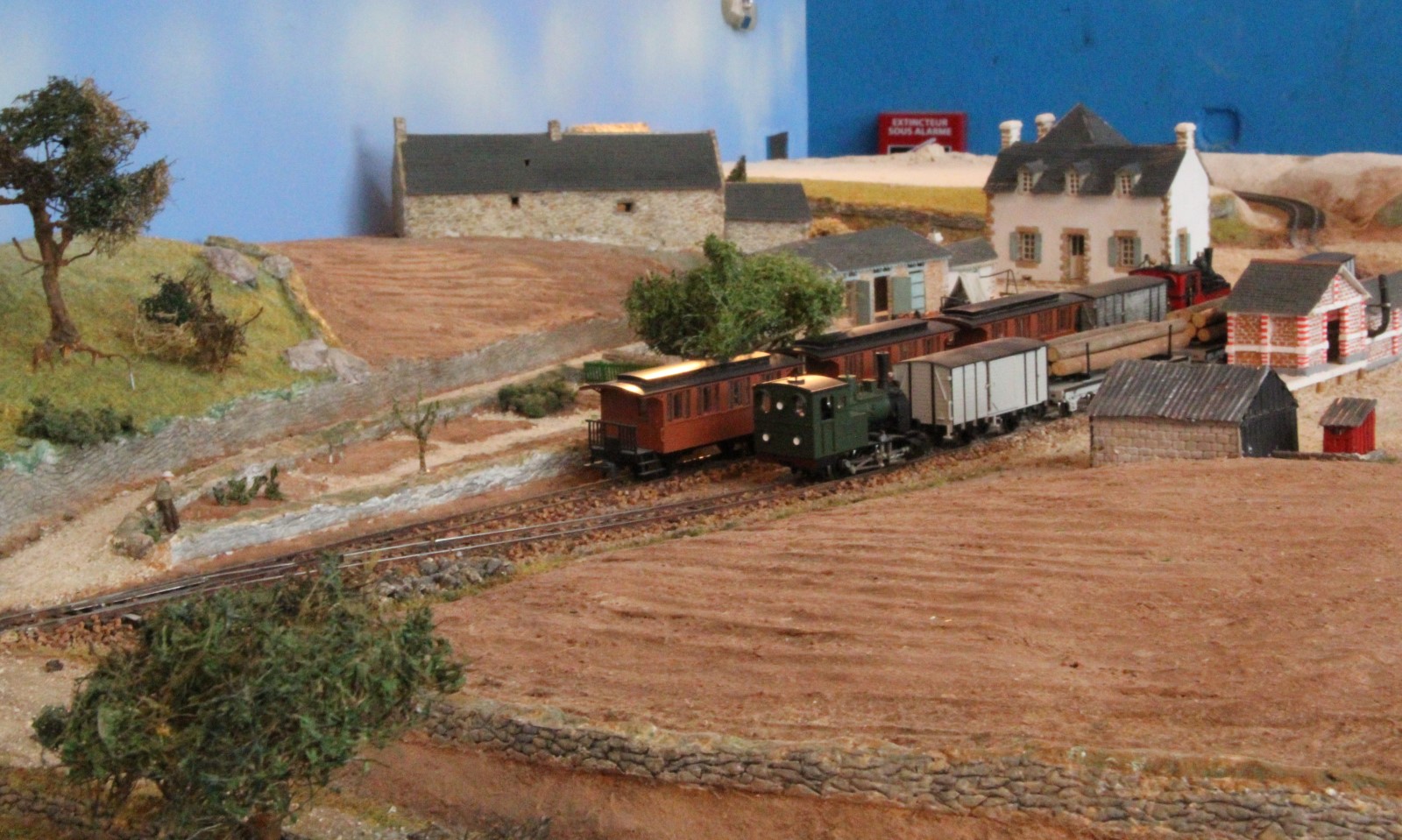

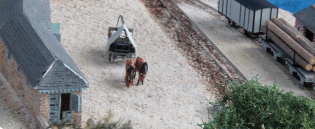

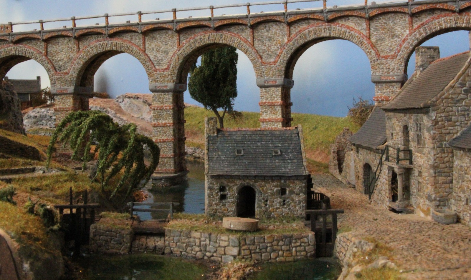

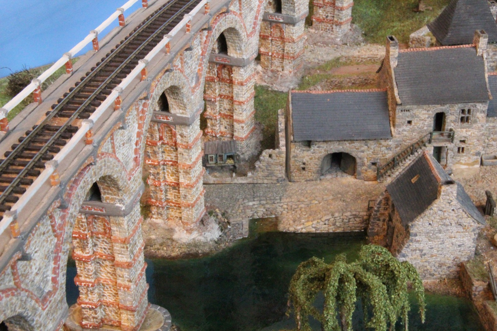

Messagepar bernardhenri » 05 03 2013 à 19:36

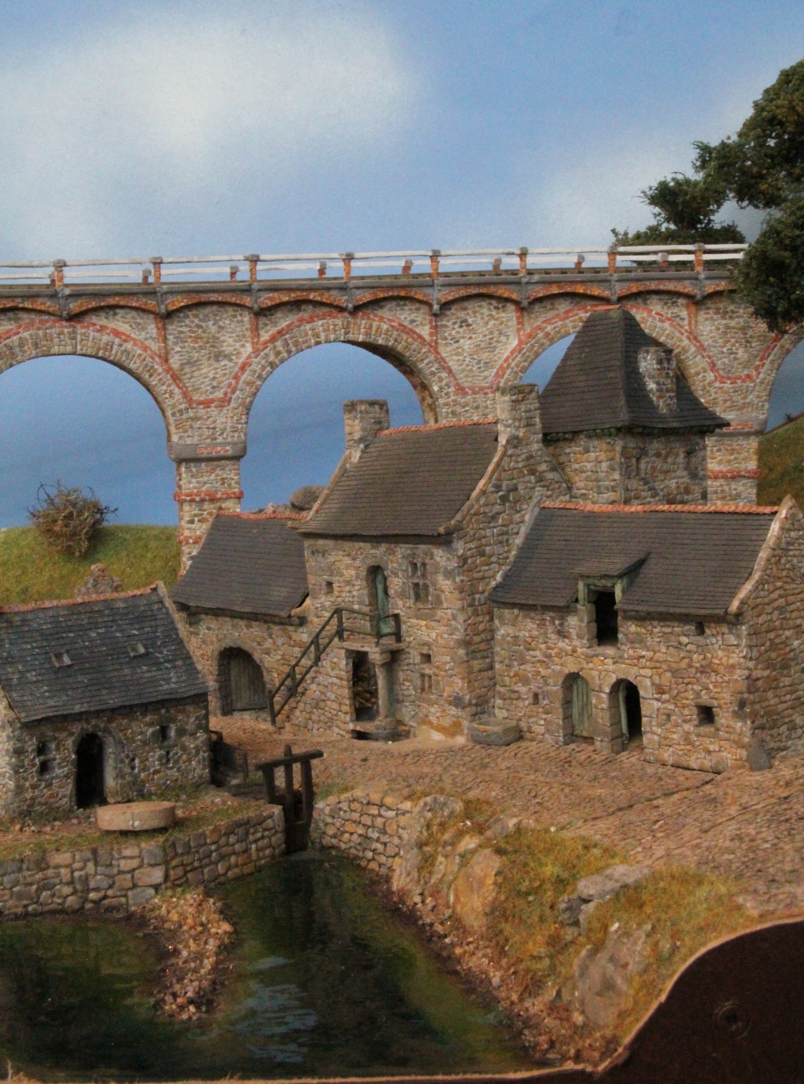

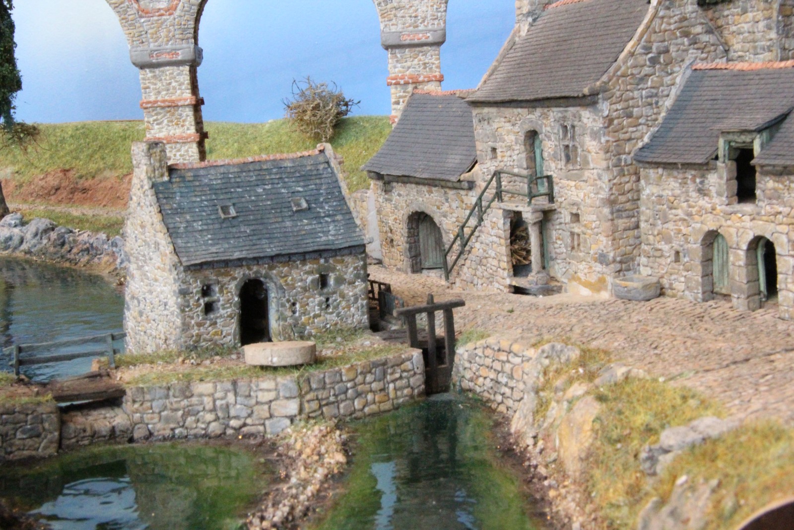

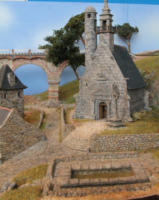

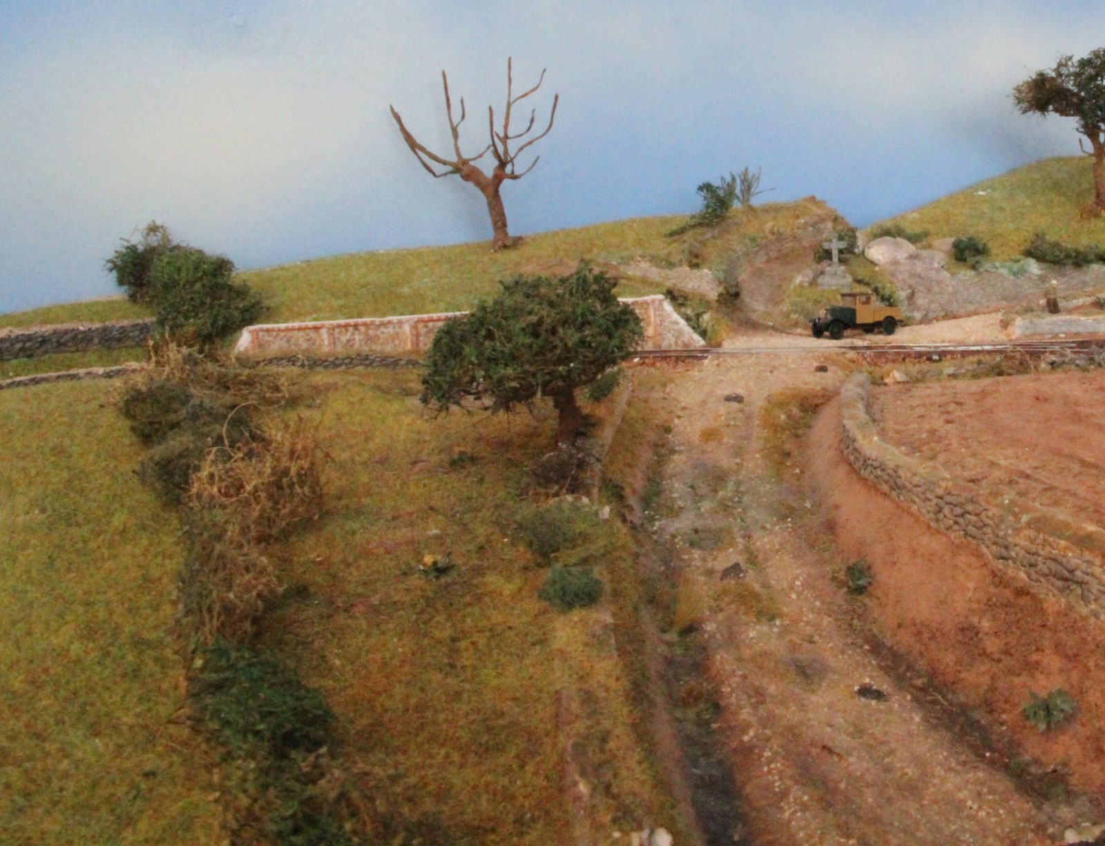

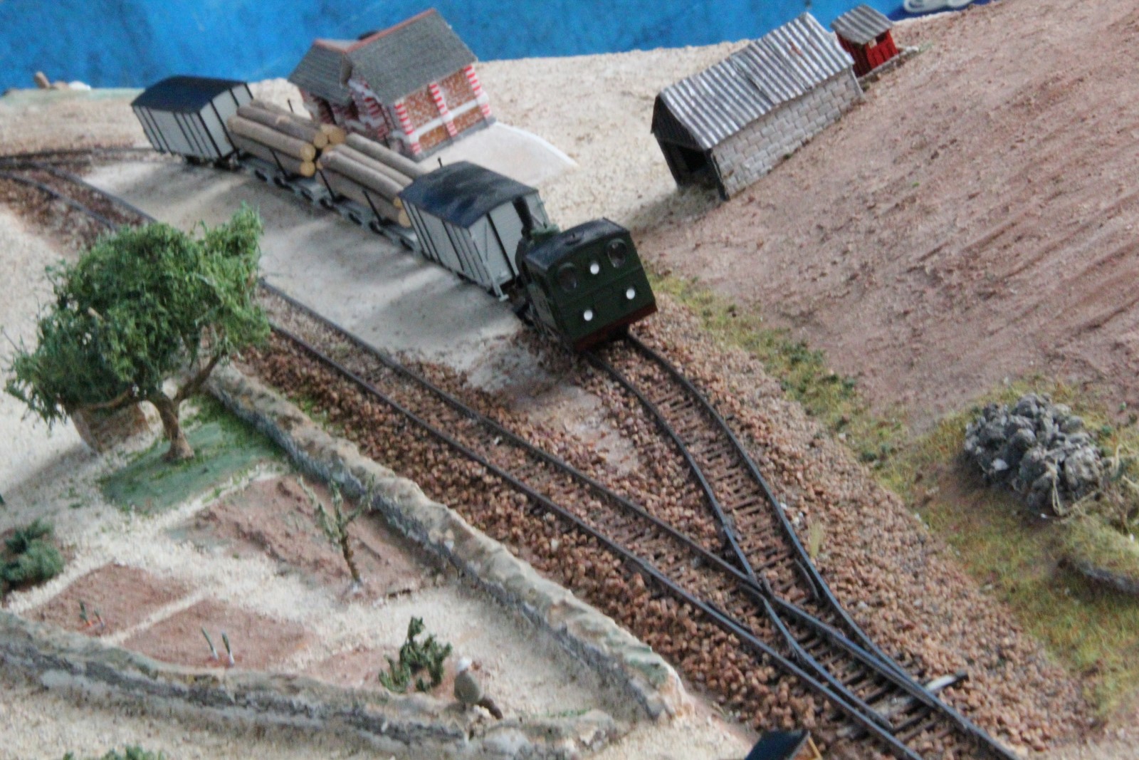

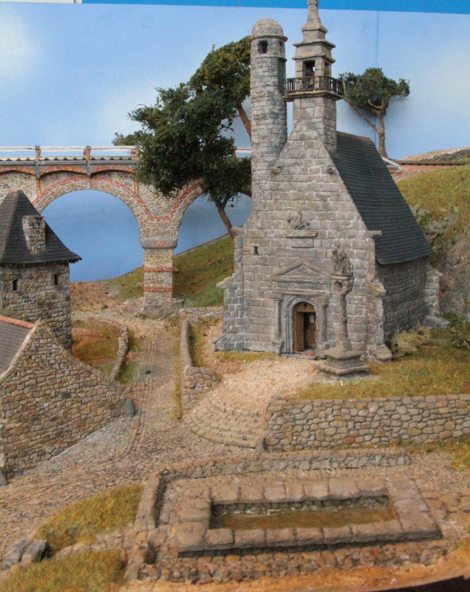

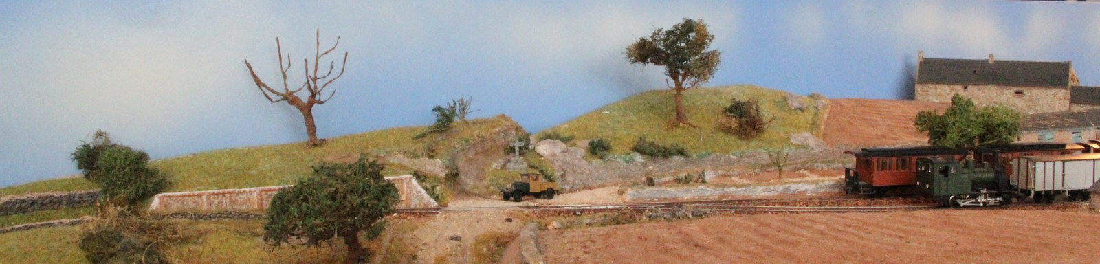

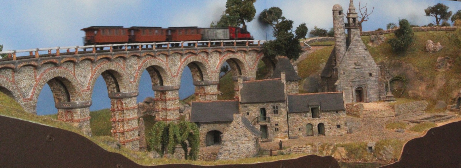

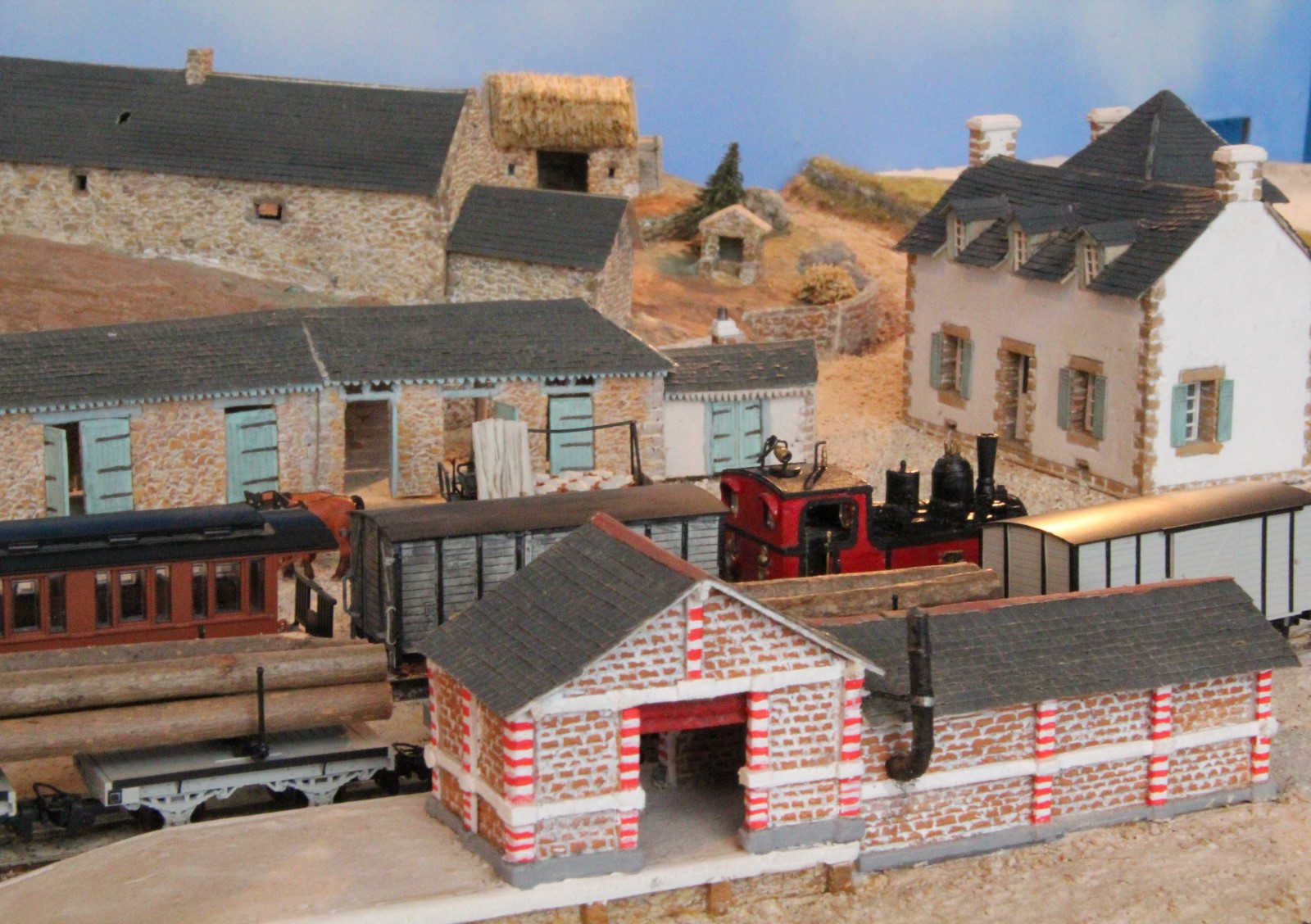

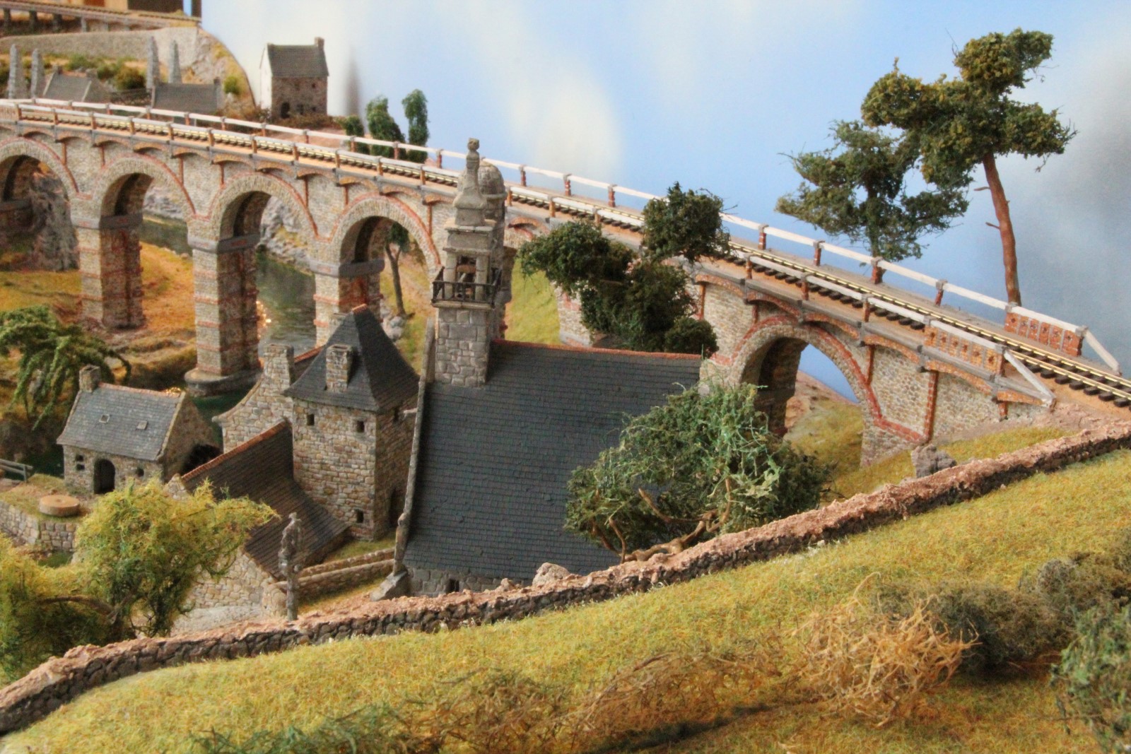

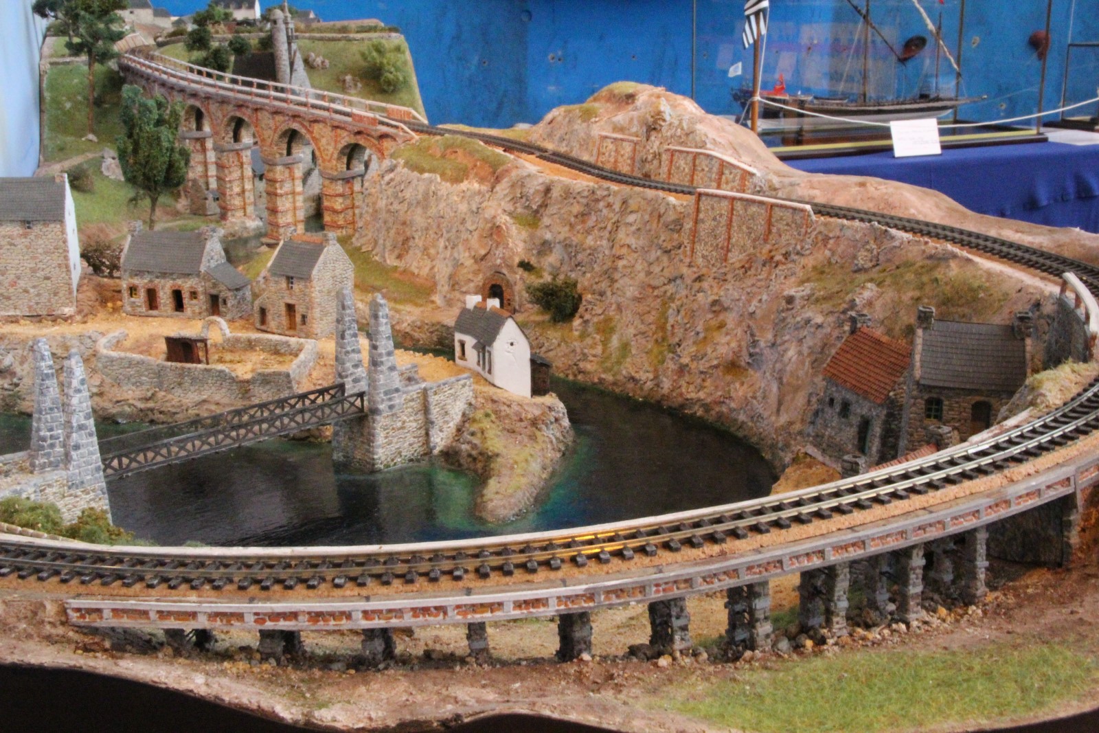

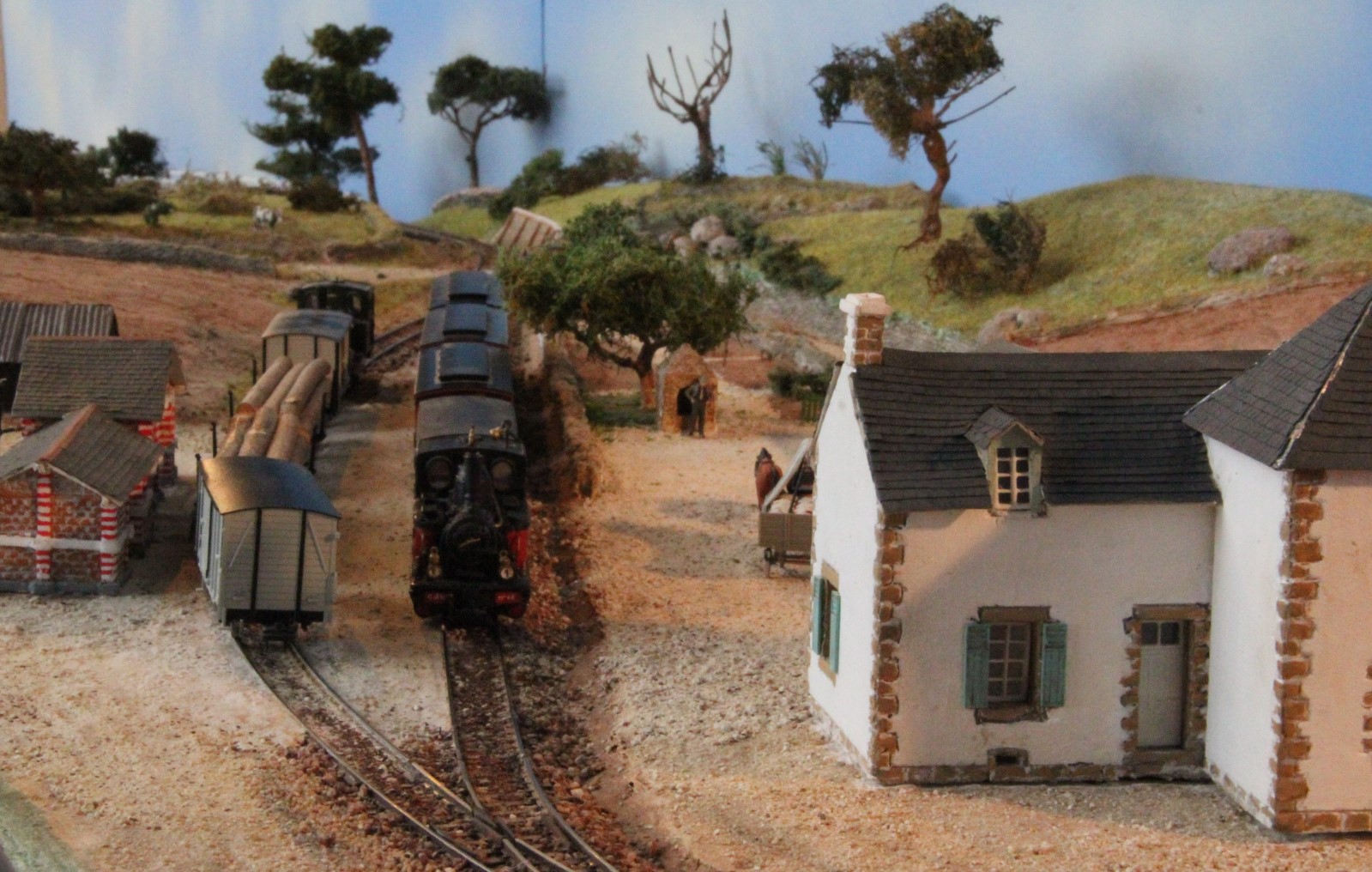

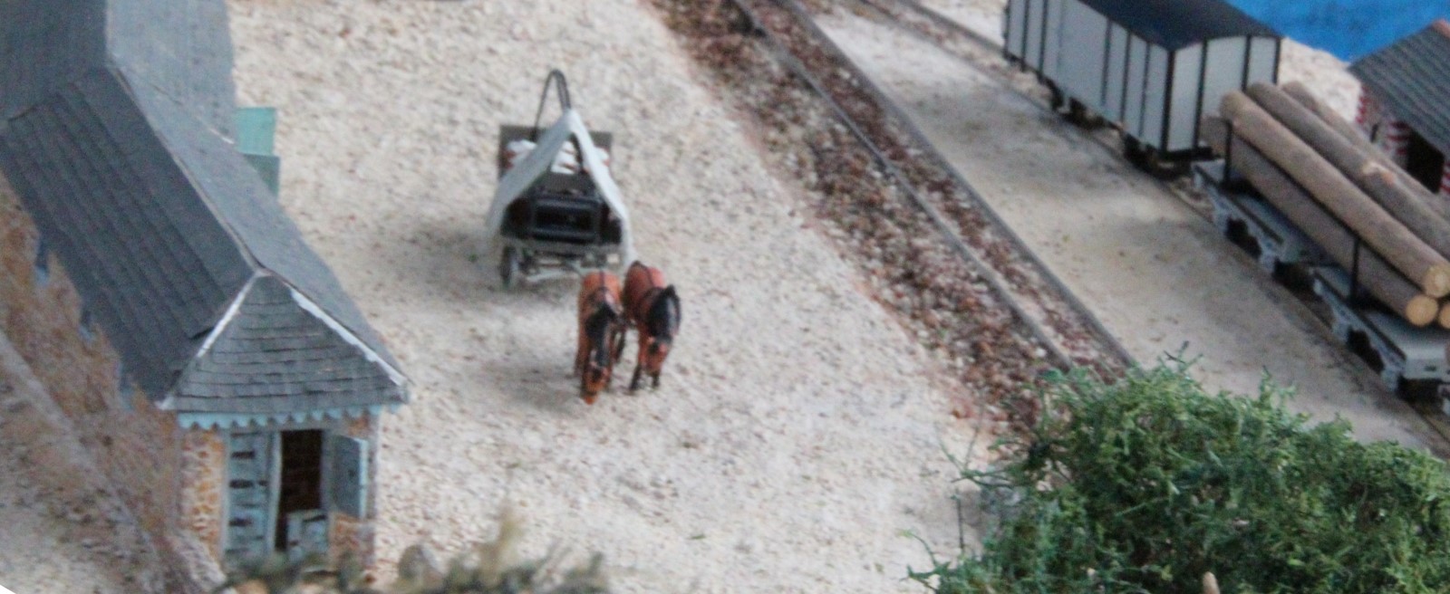

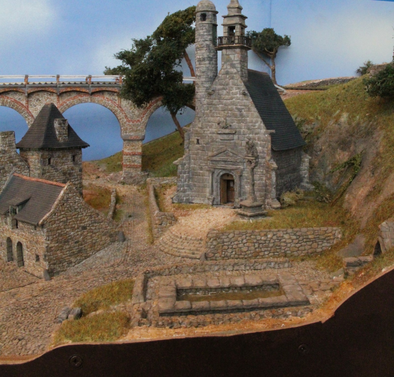

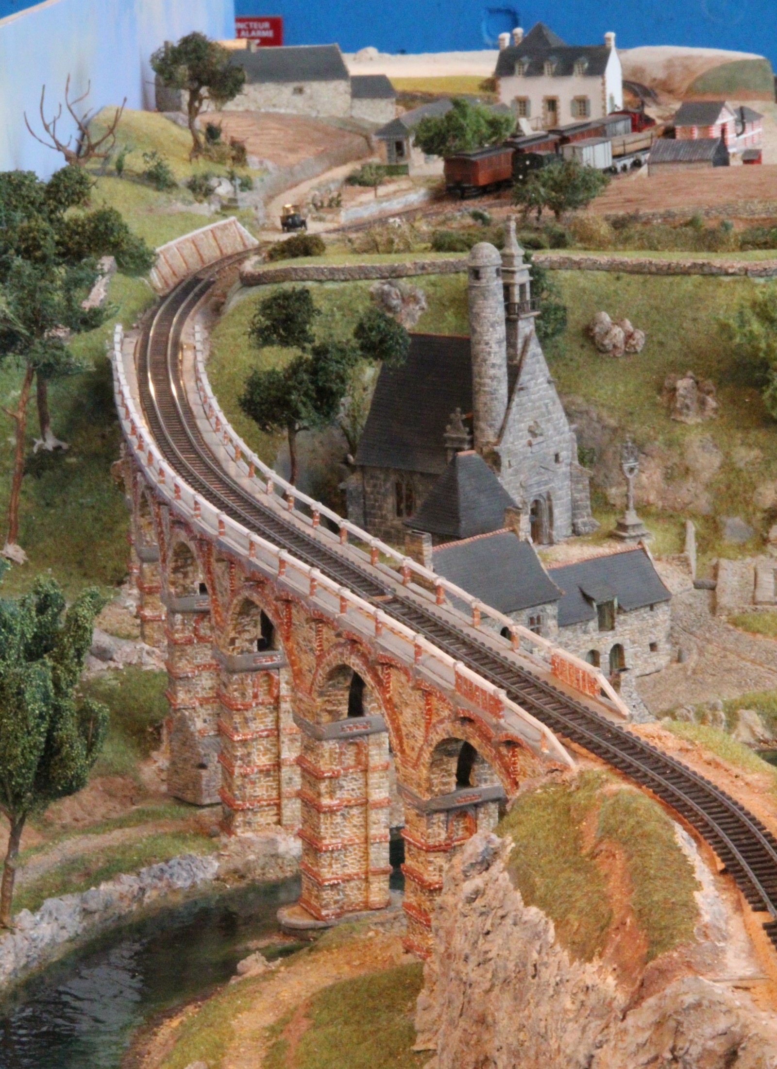

Quelques photos prises à Séné! #B6
A Laisse-les Dire de commenter ! :F5

Messagepar laisse les dire » 05 03 2013 à 20:23
Gnouf , ce fut une expérience épuisante , j ai su que j y allais 6 jours avant et il a fallu faire les caissons de réhausse , les plateaux , le fond de décor , poser les voies sur les modules St Francois et Traon , confectionner un nouveau caisson et un plateau de roulement arrière pour boucler le réseau en un temps très réduit ! c est au retour que l on se dit que l on prend de l âge ! mais celà valait vraiment le coup
merci Bernard Henri pour ces belles photos , je récupère de ce week end riche en partage et en rencontres , une belle expérience que j espère pouvoir renouveller ( merci à ma tendre et douce pour son aide et son soutien :rod_coeur )
j avais un peu honte de présenter un réseau aussi peu achevé , batiments non terminés et non intégrés , ballast non posé sur une bonne partie des voies , végétation parcimonieuse , et absence de vie ( 4 figurines qui jouaient à cache cache , où est Charlie ? :F9 :mdr2: )
mais le retour et l intérêt des visiteurs , le regard des enfants , les encouragements de modélistes chevronnés ( merci Messieurs Cantaloube et Le Coursonnais ainsi que nos camarades du forum US et les membres du club d Orléans ) valaient tout les efforts consentis
et la prochaine fois j espère présenter quelque chose de plus abouti , et surtout avec du matériel plus proche de celui des CdN ( j y travaille ! )
Merci aussi à Christophe , notre Vigeois pour ses remarques constructives et enfin surtout mille remerciements à Pierre notre Khaz du qui m'a permis de vivre cette expérience enrichissante
je réalise d autant le chemin à parcourir , et aussi mon style "bien à part" loin de la qualité des réalisations que j ai pu admirer , mais ce qui fait la richesse de notre Hobby n est il pas justement les différences d approches , de techniques , de sensibilité et de compétences :oups2:

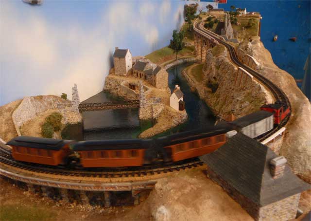

j avais bien mon Apn , mais je n ai même pas fait de photos et surtout de vidéos du train Patate pour la première fois ou il était assemblé entièrement et qu il roulait ! :H2
enfin si juste une ! avec la petite Tillig qui a roulé bravement à l attaque des rampes du Trégor tout le week end :B3

Messagepar cfcdn » 05 03 2013 à 20:43
Merci pour les photos. Le réseau est vraiment superbe. J'espère pouvoir le voir en vrai prochainement #B6

Messagepar Kazh du » 05 03 2013 à 21:17
Merci Bernard Henri, ce sont de bien belles images :maitre:
Je tiens à dire que ce WE a été un très bon moment avec la révélation du réseau inachevé et pourtant déjà prometteur.
Un style que j'aime....que j'adore.
j'ai entendu des conversation à son sujet et c'était vraiment que des félicitations.
Bon avec tout ça Laisse les dire va avoir les chevilles enflées mais je lui fais confiance pour achever son œuvre en gardant son esprit joueur #B6
