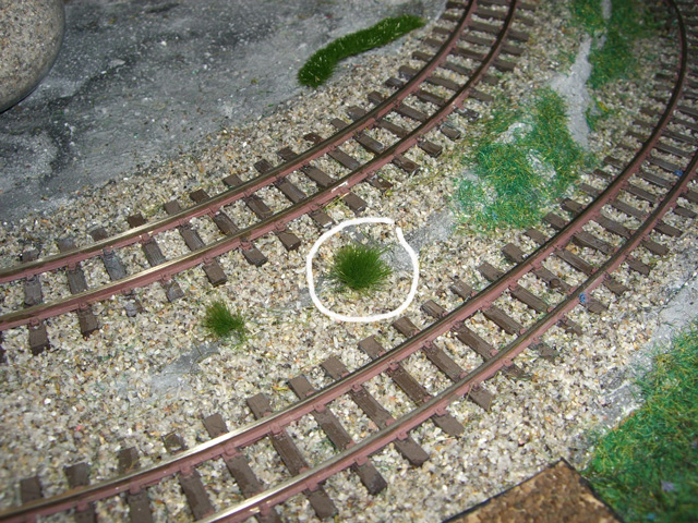

cet a.m, grande avancée des travaux avec la pose d'une herbe folle "mininatur" #B6 #A8

out ca en un aprés-midi ? Un travail de Titan !

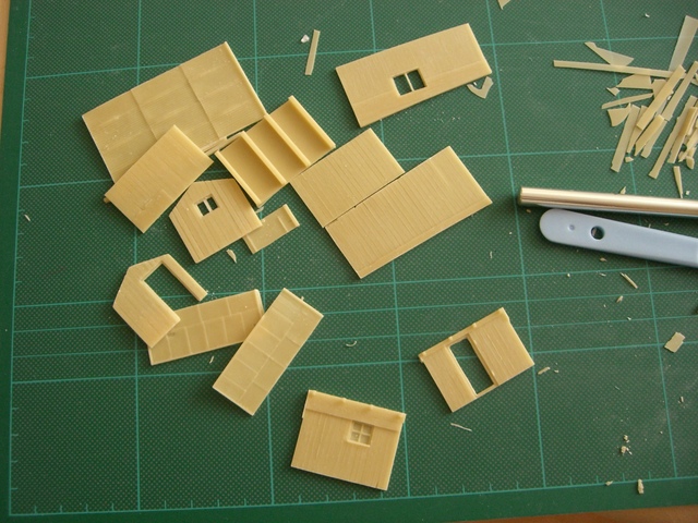

sous scooterie dans la scooterie : lancement d'un grand chantier du BTP avec le montage de batimens Artictech pour égayer un peu le micro réseau #A8
Batiments récupérés suite à un échange contre deux arbres, après moults tractations H6 H6 auprès d'un célèbre belge :D
Résine de très bonne qualité, les résidus de moulure s'en vont sans problème. Sinon il faut virer la résine en trop dans les encadrements de fen^tres, c'est un peu délicat...Maintenant faut voir quel batiment ira le mieux sur le terrain #B2

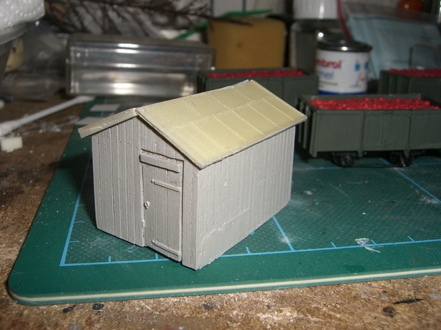

grande avancée des travux : un batiment est monté #B6 . Hallucinant #A8

pour le détaillage des fenêtres, il faut poncer par l'arrière, jusqu'à ce que la résine qui rempli les espaces sensés être vides soit évacuée ! un jeu de patience .. et il faut s'arrêter à temps !! :D2
bravo pour la réalisation !! peinture à l'acrylique .. au pinceau ! :A6

pour les fenêtres j'ai perc" délicatement avec un cutter point par point et fini à la lime... H4
pour la peinture faut que je retrouve l'article "comment vieillir le bois" sur PME
pour le topit, je vais relire les conseils de G.Gribi

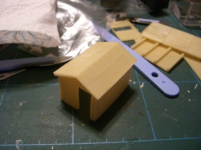

sinon, un second batiment ! C'est fou H6

Messagepar pelican » 08 10 2007 à 21:31
le ponçage par l'arrière est plus indiqué, surtout quand il y a des croisillons .. mais c'est long !! plusieurs soirées pour les fenêtres des bâtiments du module Pélican rouge !! ponçage avec du papier de verre fin, fixé sur une planchette , en frottant l'arrière de la piéce sur la planchette ! j'avais déjà fait une partie avec une petite ponceuse, mais il faut y aller mollo !
une fois bien ébavurer , ça se positionne sans souci !
bravo pour le montage !! #B6
pour la peinture : de l'acylique brun mat , et puis un dry brush de noir, suivi d'un peu de dry brush blanc !

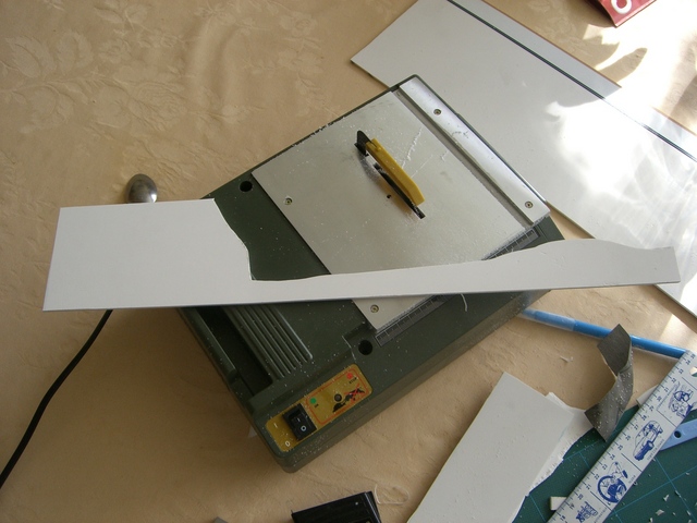

dans la série "continuons le réseau" j'ai découpé à la proxxon des habillages en forex pour "habiller " les cotés du modules
Question !! Quelle colle utiliser pour collage contre le bois ? #B2

colle blanche ??
la scie Proxxon est un achat judicieux !! j'en ai une aussi, et je m'en sert souvent pour découper mes profilés bois, qui ne passent pas au chopper ! idem pour le contre plaqué de fine épaisseur ! faire gaffe aux doigts !!
