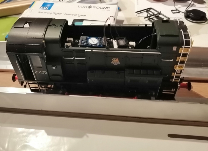

Ce soir, montage d'un décodeur dans la diesel anglaise. Facile !
Sauf que, vu la taille du HP, on n'entendais plus rien le capot refermé.
Zou, aller rechercher ma boîte à brols, dégoter un HP un peu plus conséquent. Et zou, on l'entend.

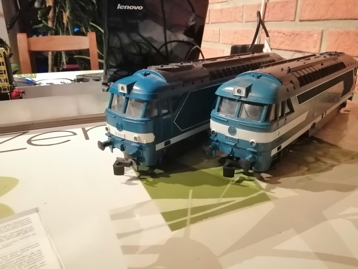

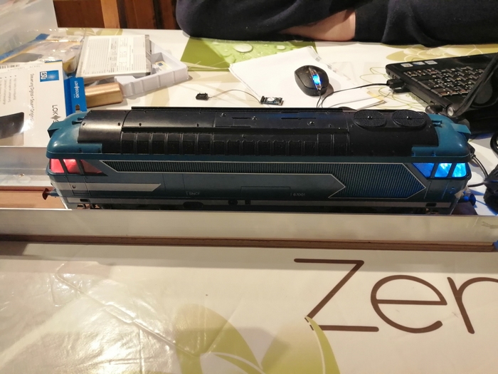

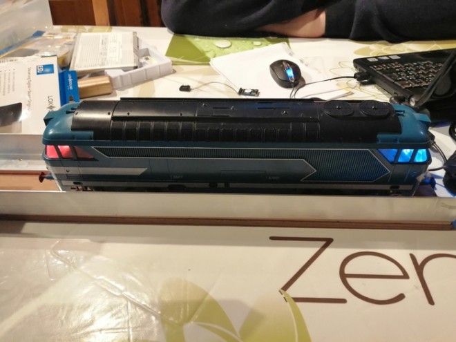

Essai de la BB avec ses nouvelles loupiottes : Led bicolore, et elles s'allument dans le bon sens ... C7
Encore un peu de travail pour masquer les lumières parasites, et peut être un peu de peinture, la lumière étant un peu trop forte ;)
Et j'ai trouvé une petite soeur, à moins de 40 € .. la carrosserie est fatiguée, mais le moteur tourne .. en découpant les 2 châssis, et en les recollant, il y a moyen d'avoir une BB avec 2 moteurs, et un dummy démotorisé :rod_siflet
Ca donnera un peu de poids à la BB, car un côté est très lourd, et l'autre très ... léger !! et on aura une prise de courant par 2 bogies :mrgreen:
Ensuite, placement d'un décodeur dans le diesel Dapol : tout simple : on détache la plaquette analogique, et on enfiche le décodeur
Le son étant un peu faiblard, Zébu a remplacé le haut parleur, et placé celui ci devant la grille du radiateur, ça va un peu mieux ;)

J'ai tout cassé ! :rod_siflet
Quatre demis châssis ! :rod_siflet

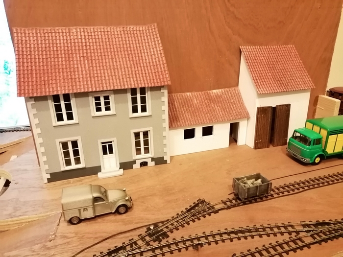

On avance sur les bâtiments : carton plume, cutter, règle en métal, équerre … et c'est parti mon kiki :ipb-251
il y a juste une contrainte : la largeur des bâtiments a été calculée à partir des chutes de la plaque de toiture Redutex, et la hauteur selon la hauteur des portes et fenêtres, il y a donc le laboratoire, où on zigouille les canards et on les transforme en foie gras et en confits, puis la mise en boîte, et l'entrepôt qui contient le matériel et les produits finis, prêts à expédier ...
Il reste à peindre les façades, placer les pierres d'encadrement, les portes et fenêtre, les gouttières, faire un support pour les portes coulissantes de l'entrepôt (un rail au sol, un rail au dessus, des petites roulettes) et puis des socles pour placer tout ça, avec des trottoirs en pavés, et un quai de chargement devant l'entrepôt : la voie qui dessert l'entrepôt sera alors posée, elle était restée en attente ;)
