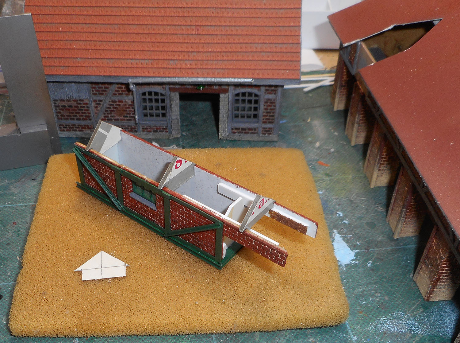

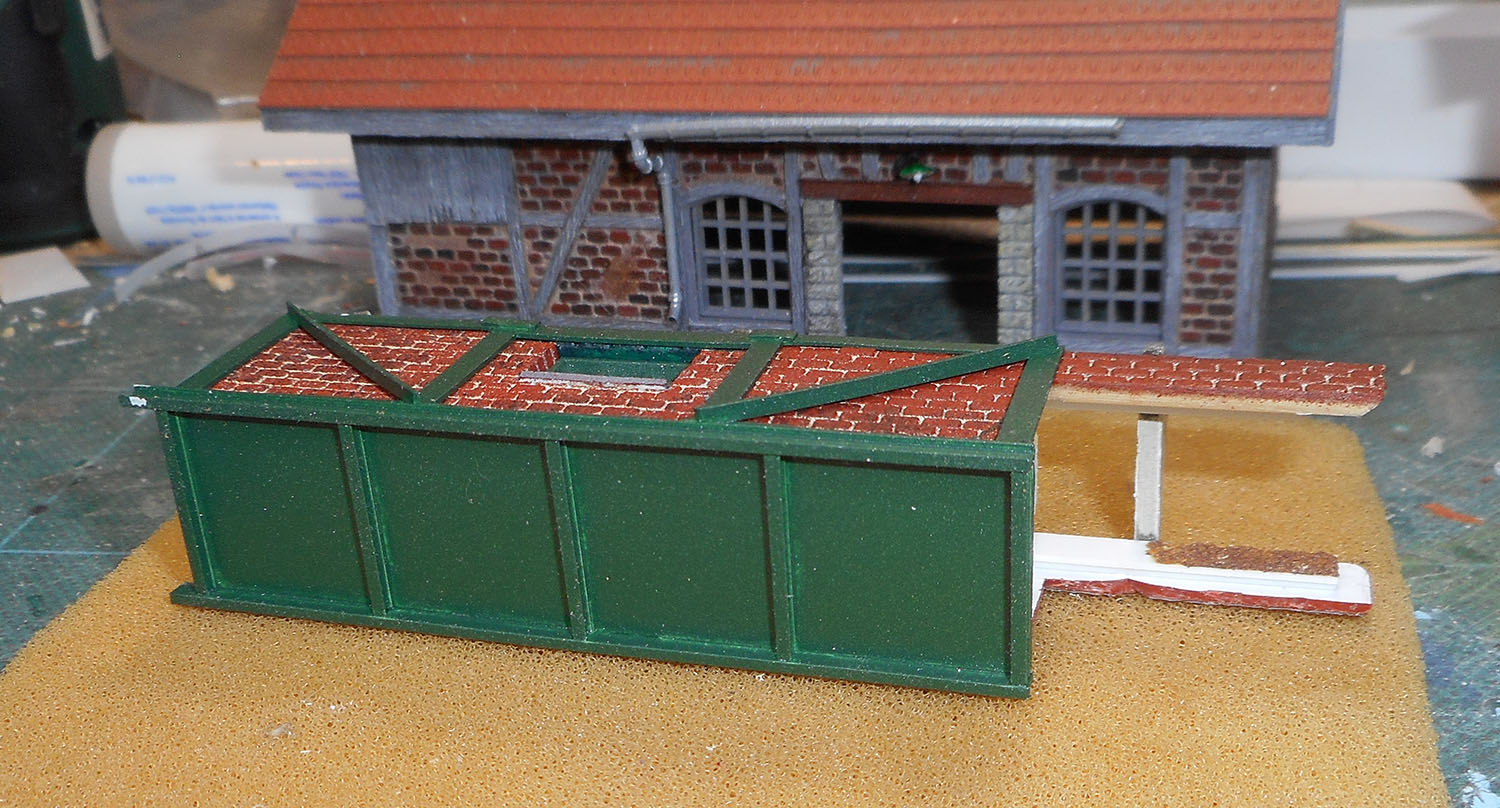

J'ai oublié une photo essentielle, celle du dessous de la passerelle dont j'ai reproduit la structure en H :
La tôle assure le contreventement, donc pas de croix de St André.

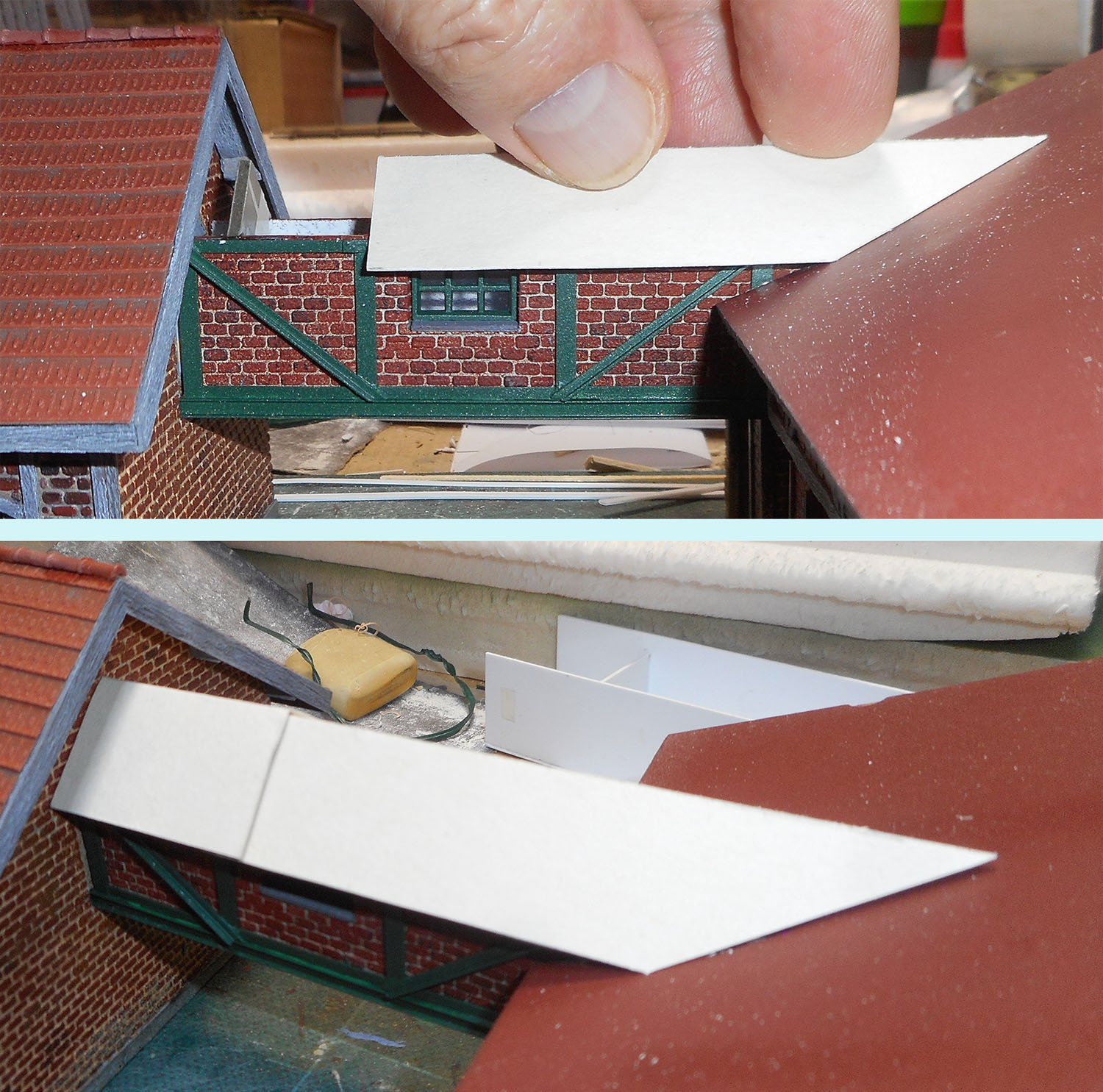

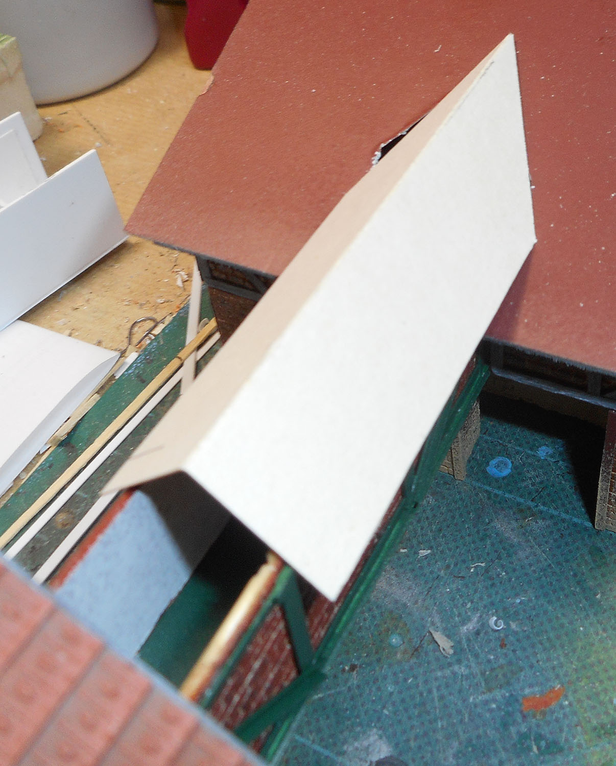

Revenons à la toiture, qui m'a pris 2 heures et demi tout de même.
D'abord 3 "fermes" en carton épais (définitives) à partir d'un gabarit en carton léger, et mise en place... à la cyano #B2 !
(J'ai travaillé sur de la mousse pour ne pas détériorer la peinture du dessous de la passerelle).
Ensuite, l'adaptation de la toiture sur celle du four, avec un peu de trigonométrie et beaucoup de... tâtonnements, et un bout de carton fin et provisoire qui me servira de gabarit pour le carton définitif.
Et un autre morceau en coulissement pour avoir la longueur exacte :
Finalement, ne faites pas la même erreur : je me suis fié à la maquette d'origine et j'ai éventré la toiture du four, ce qui ne sert à rien.
Du coup, j'ai un trou à l'arrière (je vous défend de rire, bande de cochons) :
Il sera dissimulé par les tuiles et le zinc constituant la noue entre les 2 toitures perpendiculaires.
Ça prend forme, surtout après un coup de pschit... à l'ordi :
... et hop :D5 :D5 !

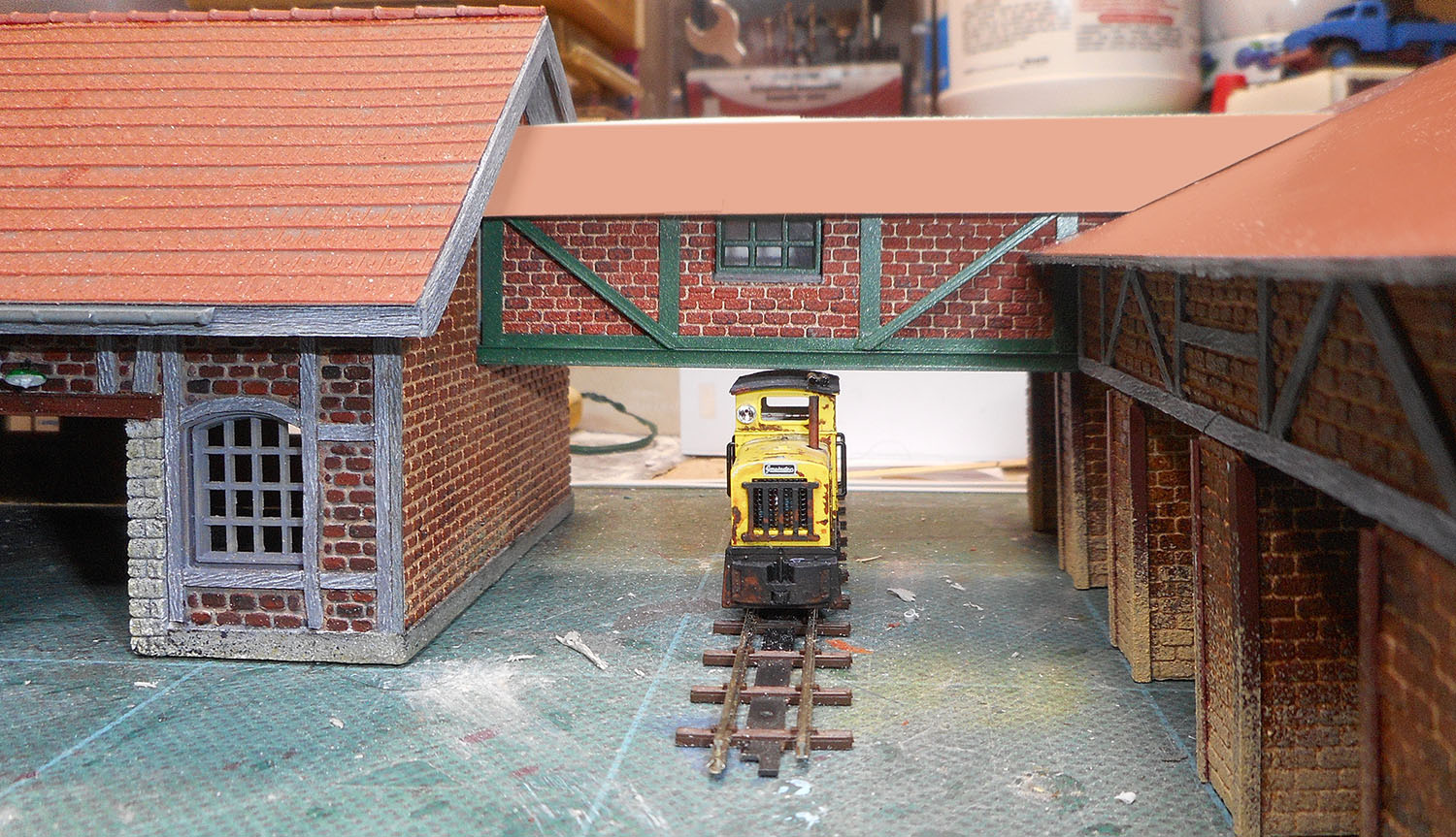

Dommage, l'absence de croix de St .. C7
Tu peux toujours creuser un peu le sol pour que le locotracteur passe mieux en dessous ??? :D3

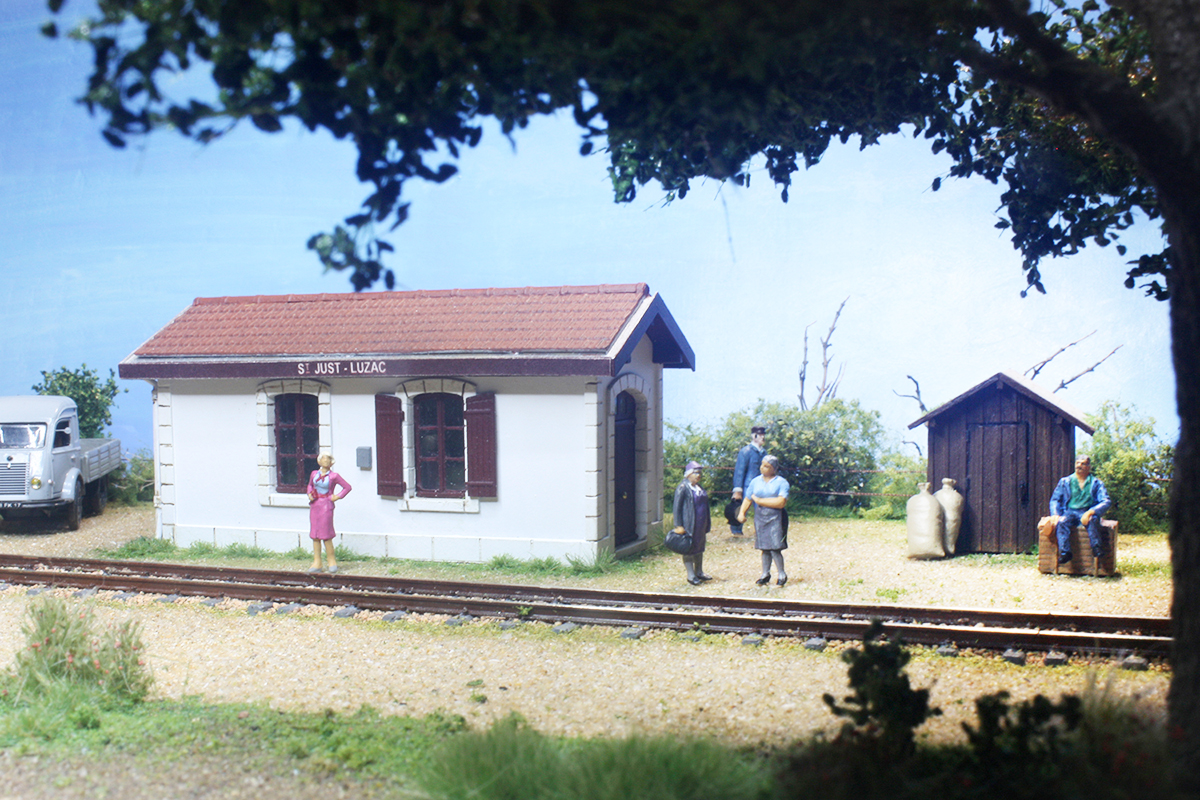

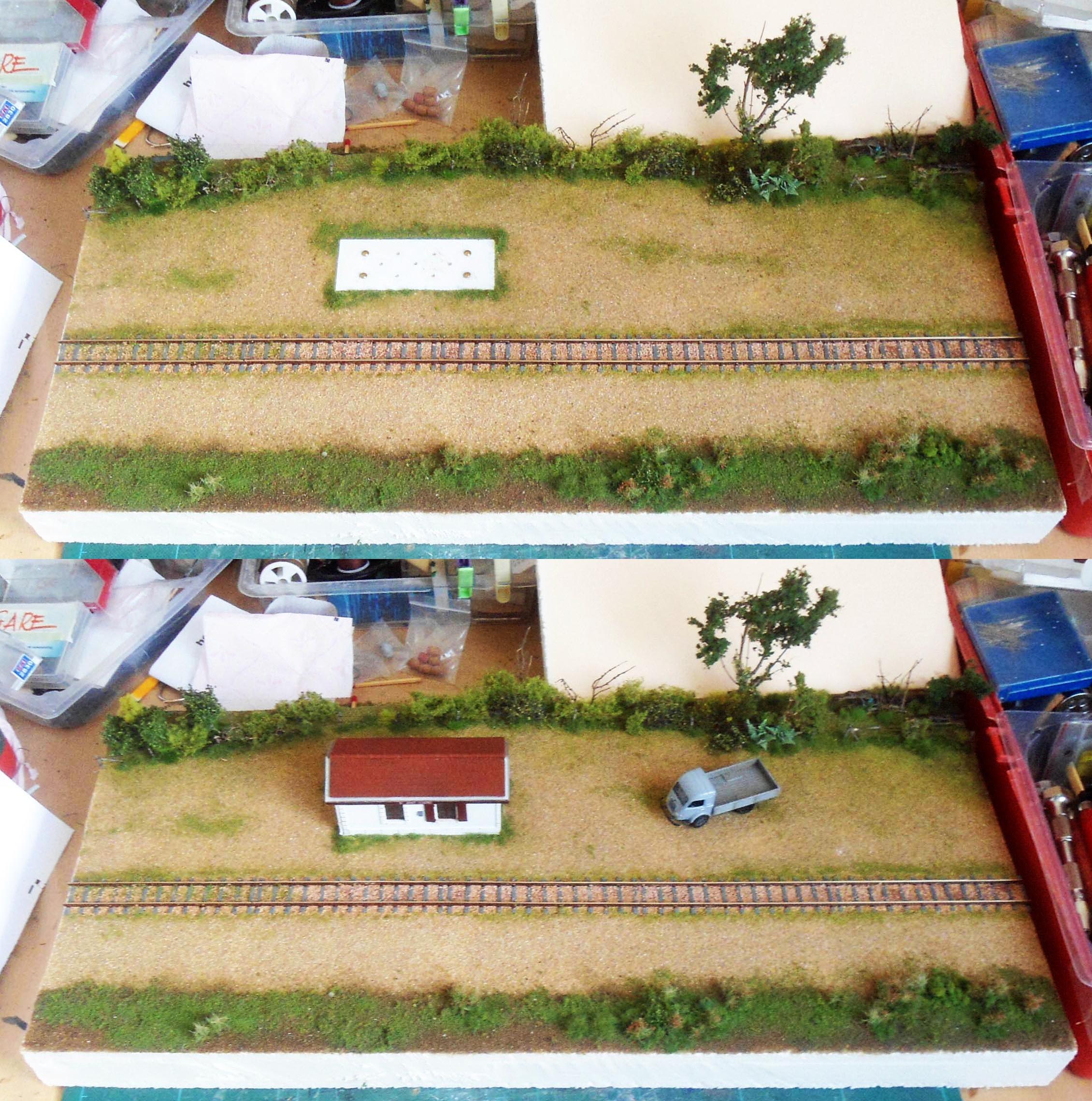

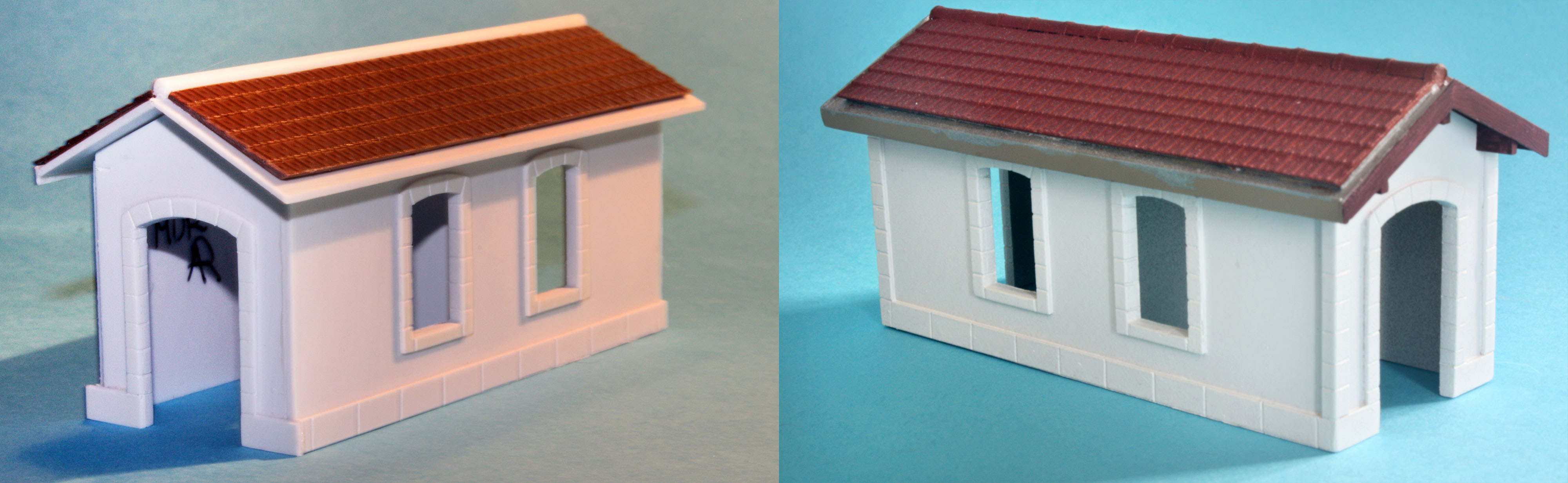

En fait, pour pouvoir réaliser facilement le décor du sol, et notamment ne pas être emmerbété par les débords de toit des bâtiments, je fais un socle de 2 mm d'épaisseur, généralement en carte plastique, à la dimension exacte des constructions.
Ça me permet de traiter facilement les pieds de murs.
Les rails sont posés sans semelle.
Exemple avec la halte de St Just-Luzac dont j'ai parlé plus haut (mais à voix basse :H2 ) :
Avant/Après.
Pour ce résultat-là :
Ça évite aussi que les édifices soient trop "encastrés" dans le sol.

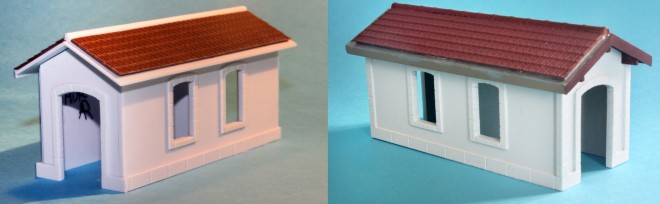

Pas grand' chose de nouveau, juste la façon de faire des tuiles de faîtage à l'aide d'un profilé plastique en demi-cylindre et des bandes de papier collés avec ce qui arrivera demain :rod_siflet .
Car je ne peux pas me servir du faîtage de la passerelle d'origine, puisqu'il est trop court.
C'est un procédé que j'ai déjà utilisé plusieurs fois, notamment sur la halte déjà évoquée :
(Pas de tuiles Redutex dans ce cas mais la toiture de la maison de garde-barrière Porte, pour une histoire d'homogénéité avec les autres bâtiments déjà réalisés, sur les modules SE Charentes du RCO).

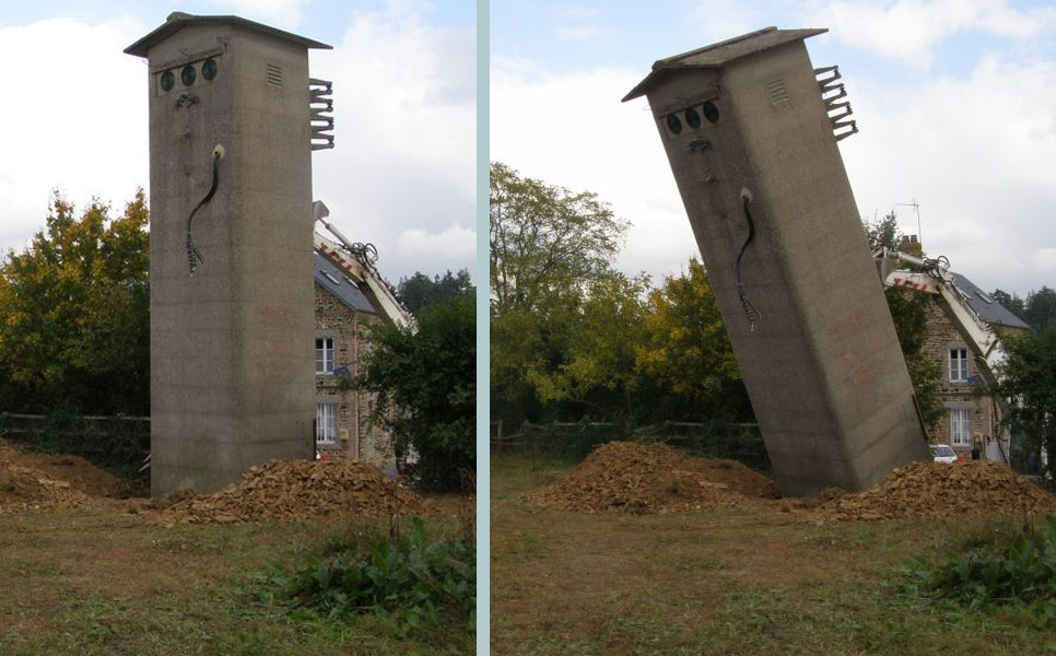

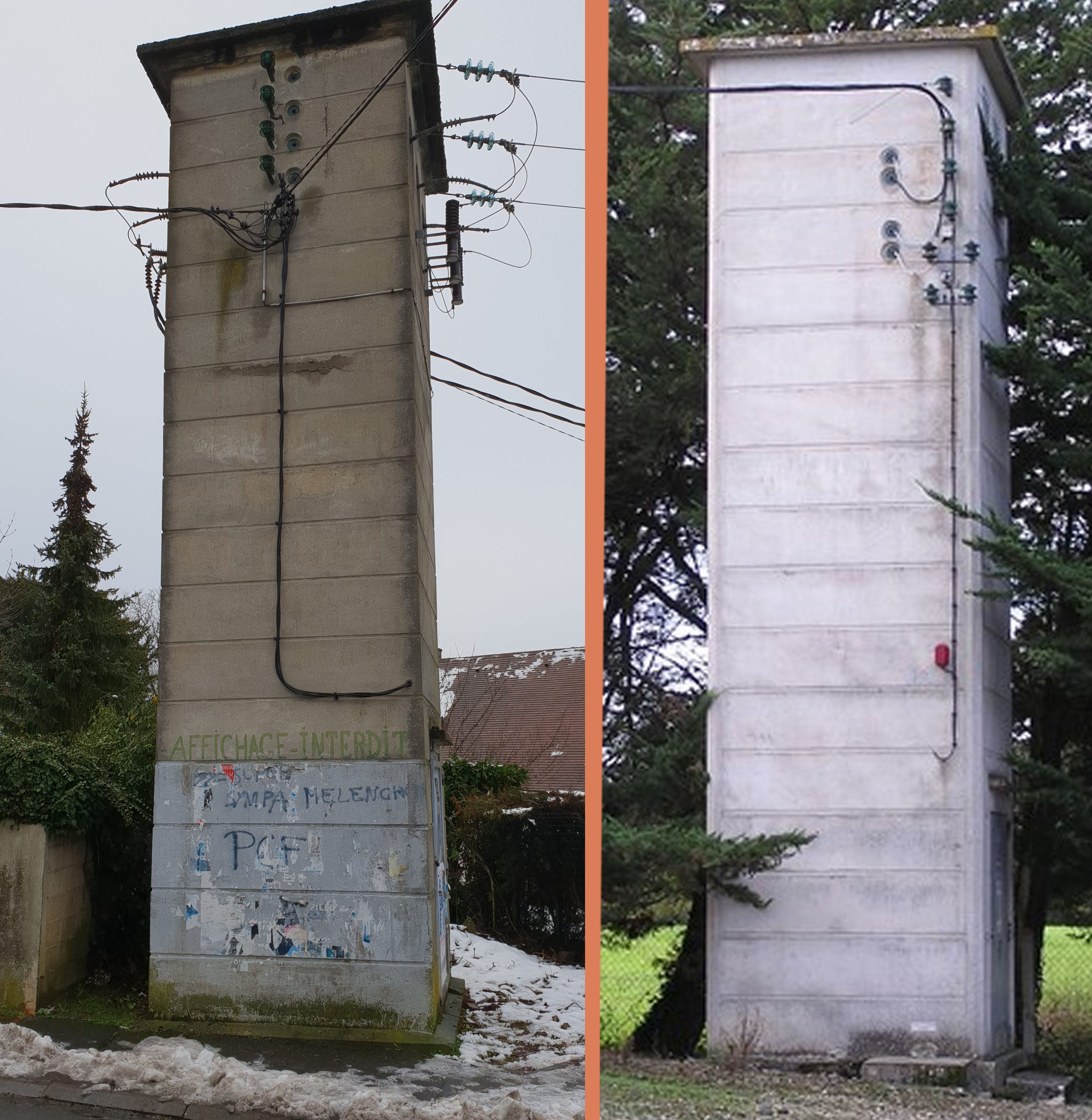

Bon, aujourd'hui, le transfo, ou plutôt le poste-tour.
Avec l'enfouissement des réseaux, les modèles deviennent rares.

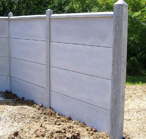

Je me suis basé sur un bâtiment construit en plaques de béton, surface au sol 3 x 3 m environ, ce qui correspond à peu près à l'ancienne tour de la maquette.
Impec :
Chaque "anneau" de béton préfabriqué mesurant 60 cm de hauteur, il est facile d'en déterminer les cotes, pour ceux que ça tenterait (y'en a qui l'ont déjà fait #B5 ). Et de voir que ce sont de véritables chandelles !
Certains possèdent une ossature en béton préfa dans les angles, ci-dessus à droite, dans lesquelles viennent se glisser les panneaux, à la manière des clôtures du même métal :
Clôture plaques béton.jpg (51.33 Kio) Vu 1448 fois

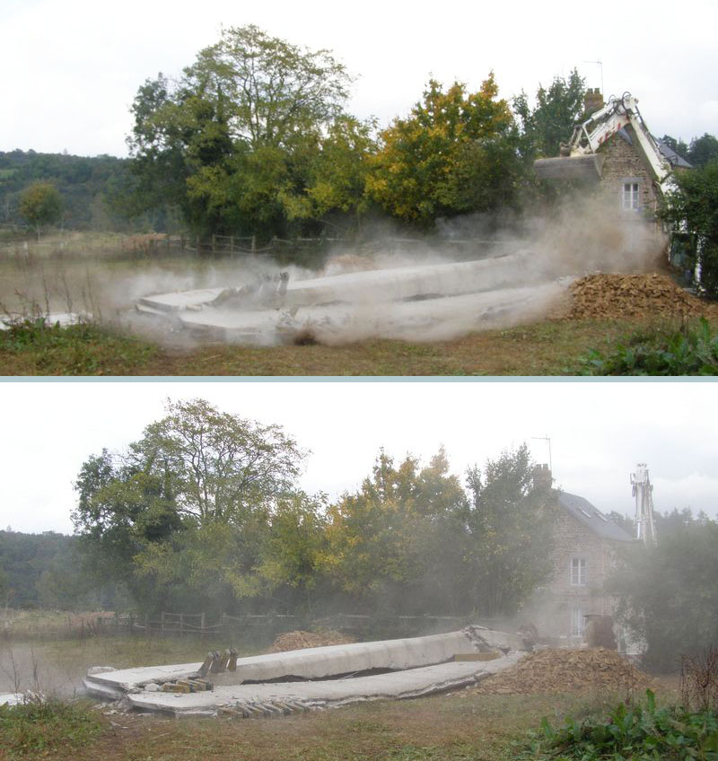

C'est pas très solide, en réalité :
D9
