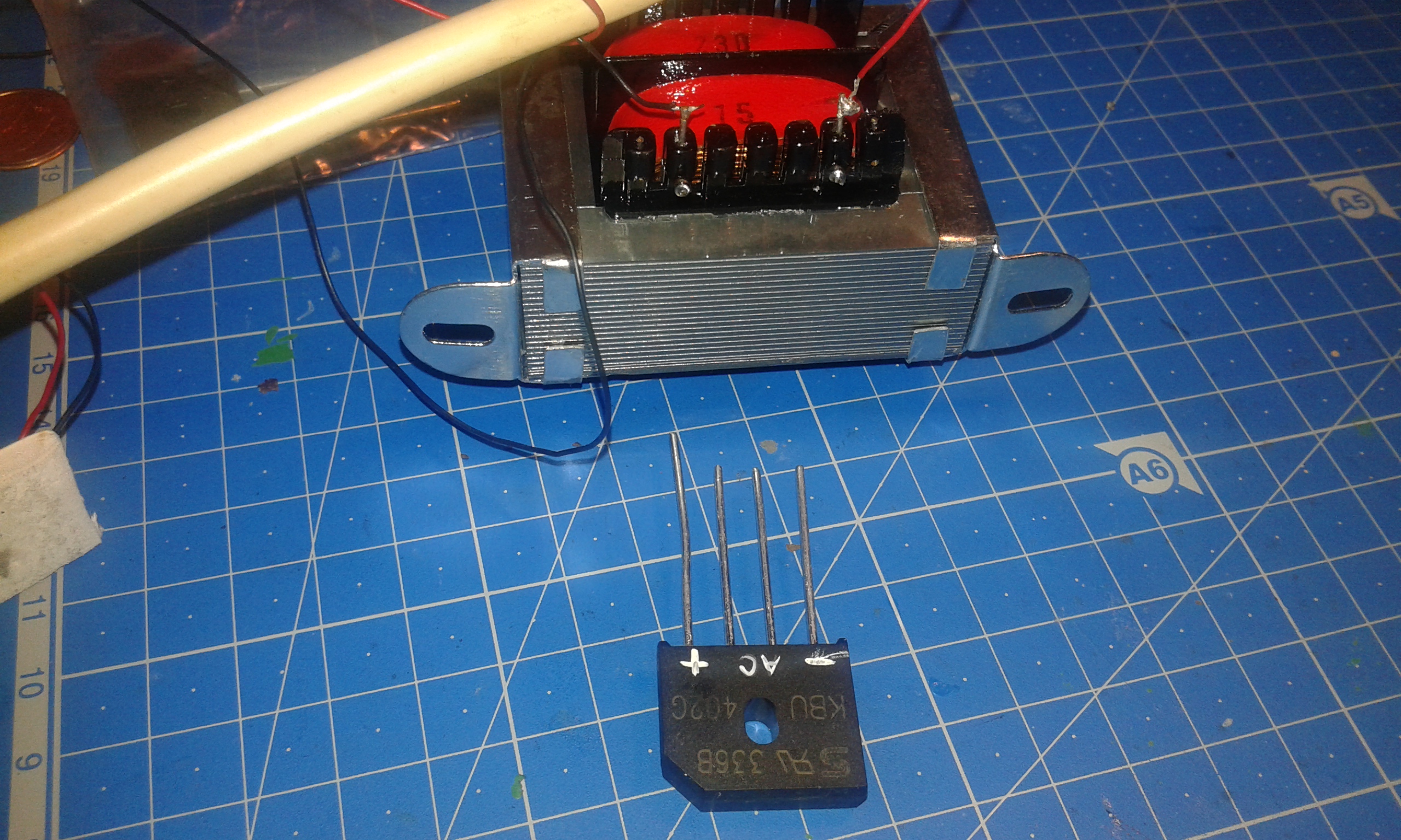

Sortie du transfo basse tension au milieu aux deux bornes AC (courant alternatif in English) courant redressé
+ et - dispo selon gravure du boitier aux bornes extérieure de ton pont redresseur. plus côté pan coupé
Ceci étant dit un petit transfo chargeur comme nous en possédons tous aurait parfaitement convenu :maitre: :C4

Merci a toi Beyer...
Mais pour moi c'est encore pas clair D9
Me serais je compliqué la vie... H4

Messagepar Beyer-Garrat » 04 05 2016 à 23:12
Tout à fait
Nos amis Chinois produisent pour quelques euros des modules 220v / 3v directement exploitable pour des LED
préférables en terme de consommation, chauffage et luminosité à ces petites lampes qui ont de plus une durée de vie
limité.

Messagepar ptitrain » 04 05 2016 à 23:58
Va falloir que je fasse avec les éléments en ma possession :oups2:
Donc quid du fil rouge avec le fil rouge, le fil bleu....

Messagepar Galloping Goose » 05 05 2016 à 07:55
Tu prends ton fil bleu et ton fil rouge qui sortent du transformateur, tu les soudes aux deux bornes CENTRALES de ton pont de diodes (la petite boîte noire) et tu alimentes tes éclairages avec les deux bornes extérieurs. Vérifie bien que la tension de tes ampoules soit bien conforme avec la tension de sortie de ton pont de diodes...à la limite, je dirais que, si ce sont uniquement des ampoules que tu va alimenter avec ton montage tu n'as même pas besoin de ton pont de diodes....la particularité des ampoules à filament "classiques" est qu'elles peuvent fonctionner aussi bien avec du courant continu que du courant alternatif..... #B5

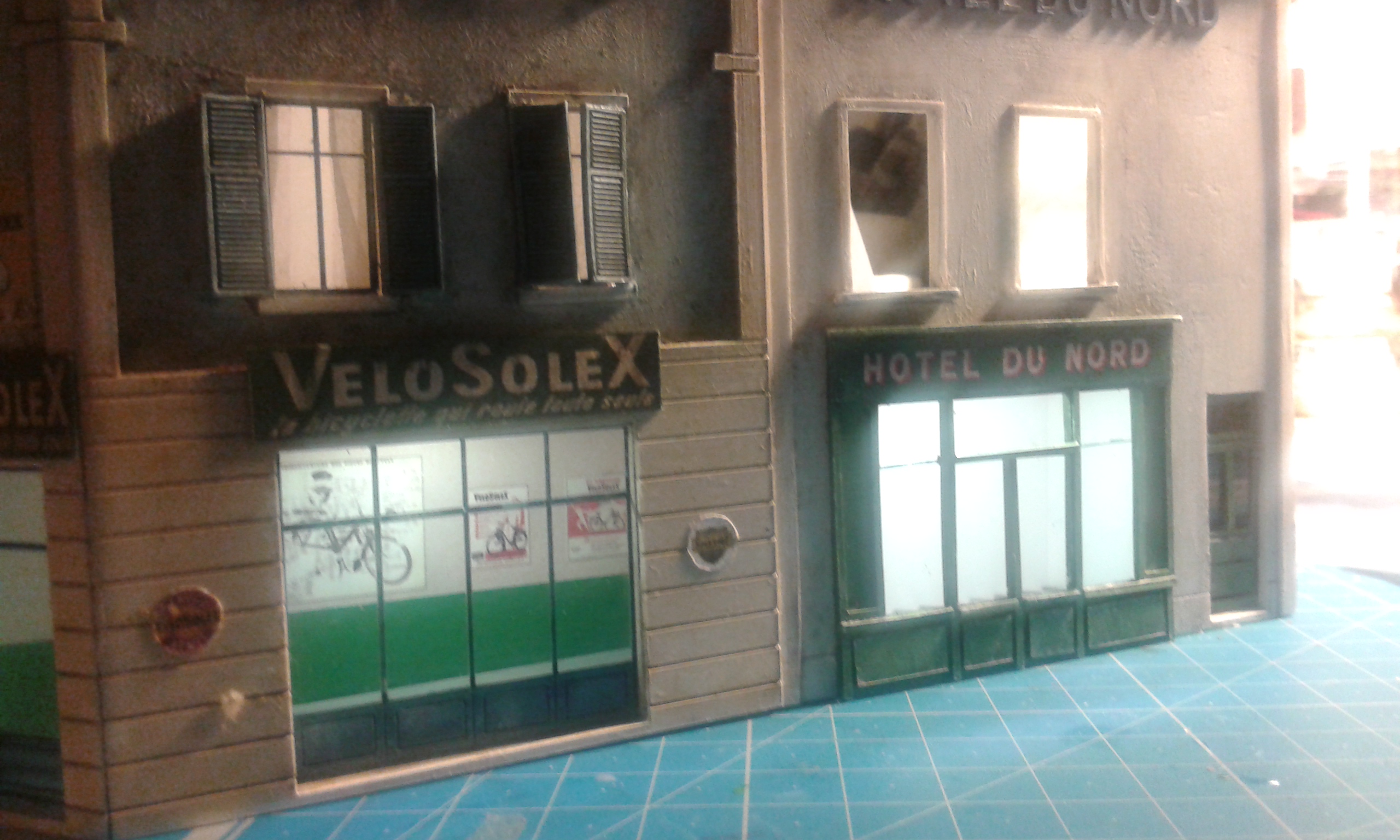

Messagepar ptitrain » 05 05 2016 à 12:56
Merci Galloping :maitre:
C'est bien ce que je pensais pour le branchement #B6
Mon transfo sort 15 V
Mes ampoules de lampadaires sont à incandescence 14-16 (donc pas de problème avec l'alternatif)
En 12 V (transfo "classique") je trouvais l'éclairage trop faible
En 15 V (transfo actuel) trop fort
Je vais donc mettre une résistance, mais pour cela il me faut du continu, d'où l'ajout du pont de diodes
Voilà, voilou. .. yapuka :D

Messagepar jpvapeur54 » 05 05 2016 à 18:53
Bonjour à tous !
Bonjour ptitrain !
Pour info, on peut très bien utiliser une résistance en courant alternatif ! Donc pas besoin de pont de diodes avec des lampes à incandescence ! #B6
Il faut une résistance de quelques Ohms et sa valeur sera fonction du nombre de lampadaires !
Personnellement, j'ai déjà utilisé des petits ressorts à spires jointives ( Tendus entre deux pointes sur une planchette ) On peut même les mettre en série ou en parallèle
Sans se lancer dans de savants calculs, en faisant des essais on y arrive ! Attention , ça peut chauffer :C1 et plus le fil du ressort est fin , plus ça chauffe ! C7
Une fois la valeur déterminée ,il est toujours possible de changer tout ce petit monde par une résistance pouvant dissiper au moins 10 W ayant une valeur très proche de
celle des ressorts ! :F5

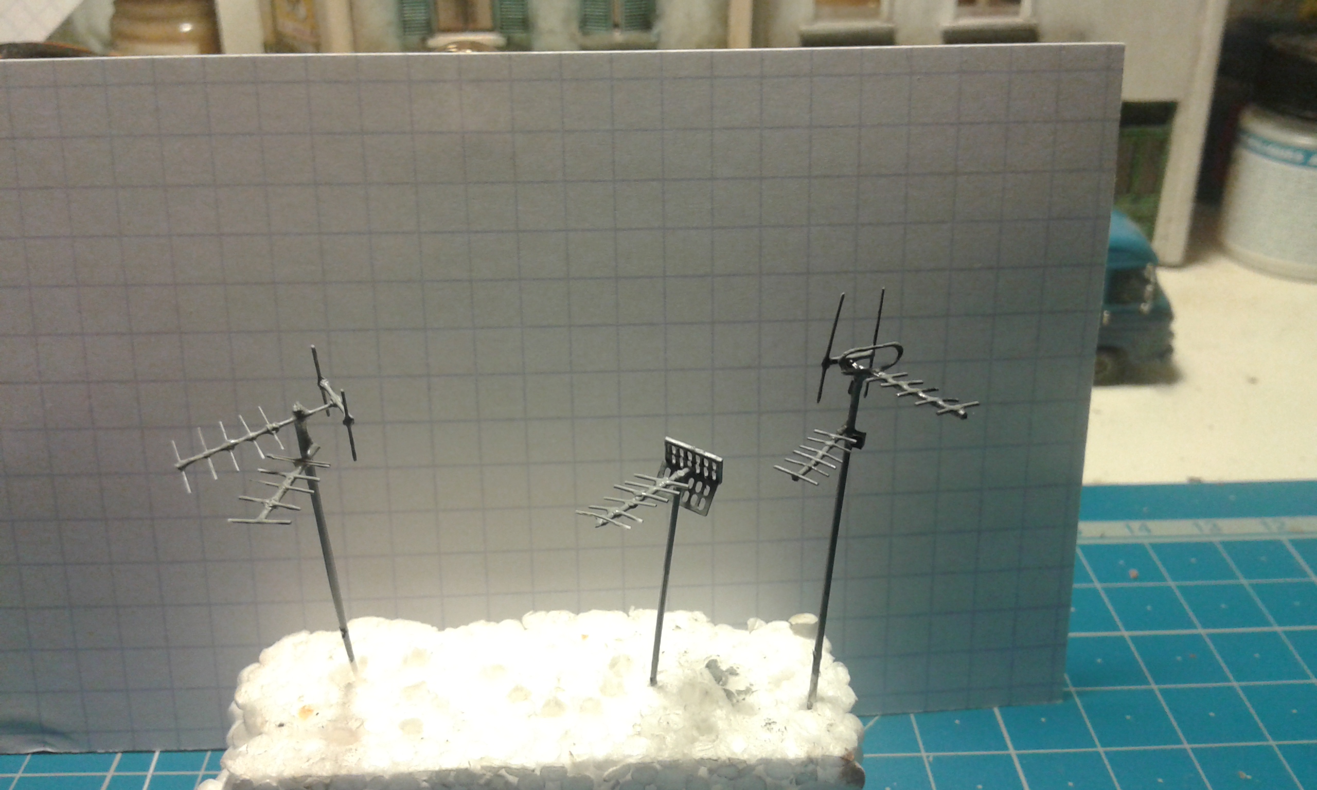

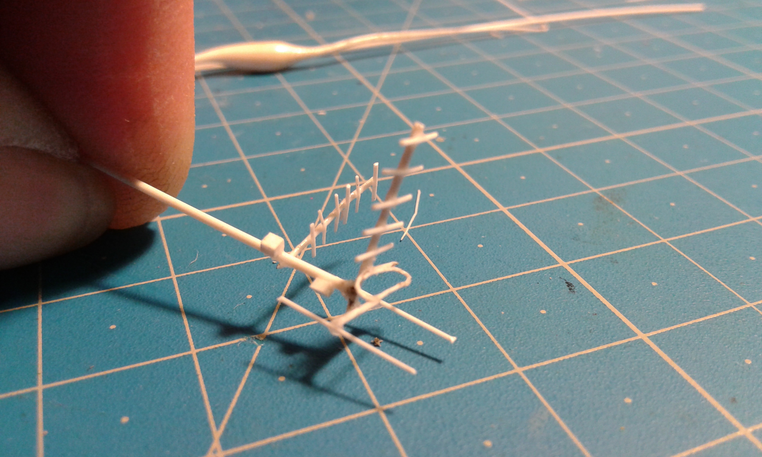

- essai éclairage des boutiques
- essai de fabrication d'antenne

Messagepar Buffalo Bill » 08 05 2016 à 18:57
Géniale l'antenne! C'est plus de la TNT c'est de la dynamite.... :H2

Messagepar ptitrain » 08 05 2016 à 21:48
Merci Buffalo
Donc je continu la fabrication d'antennes ;)
J'ai une dizaine d'immeubles à equiper :rod_siflet
Celle du milieu est faites avec 2 "plaques de trottoir" de chez Kazh du ;)
