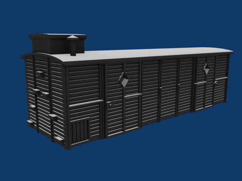

Première photo du Vivarais De Dietrich fourgon d'Ivan est arrivé. Ceci et l'A150D2 article sont presque prêt pour l'impression. Ivan a commandé sa propre imprimante afin peut cesser d'utiliser Shapeways en fonction de la façon dont son test va. #B6 #B6

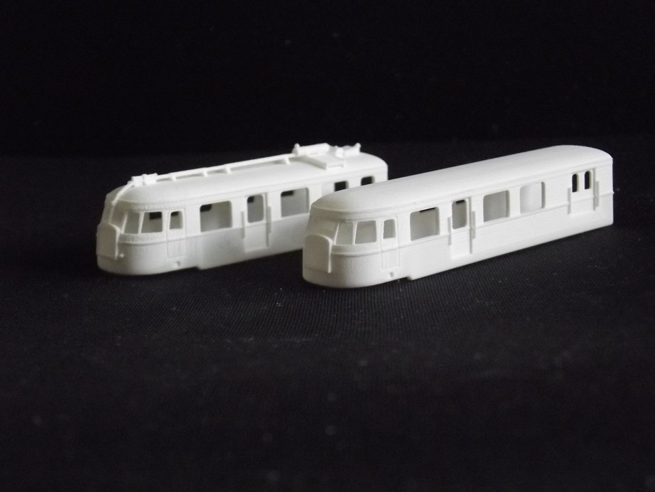

Messagepar L'Aigle » 24 02 2016 à 23:13
Bonjour a tout
Juste un petit post pour dire que A150D2 articule et Fourgon Vivarais d'Ivan arrivés de Shapeways hier et à première vue, ils semblent très agréable. Ivan a fait son excellent travail habituel.
Je vais amener dégraissés par le week-end et poster quelques photos des organismes non peintes.

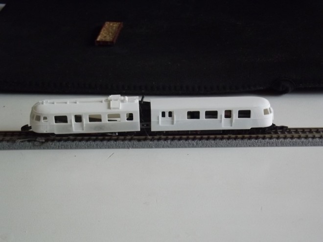

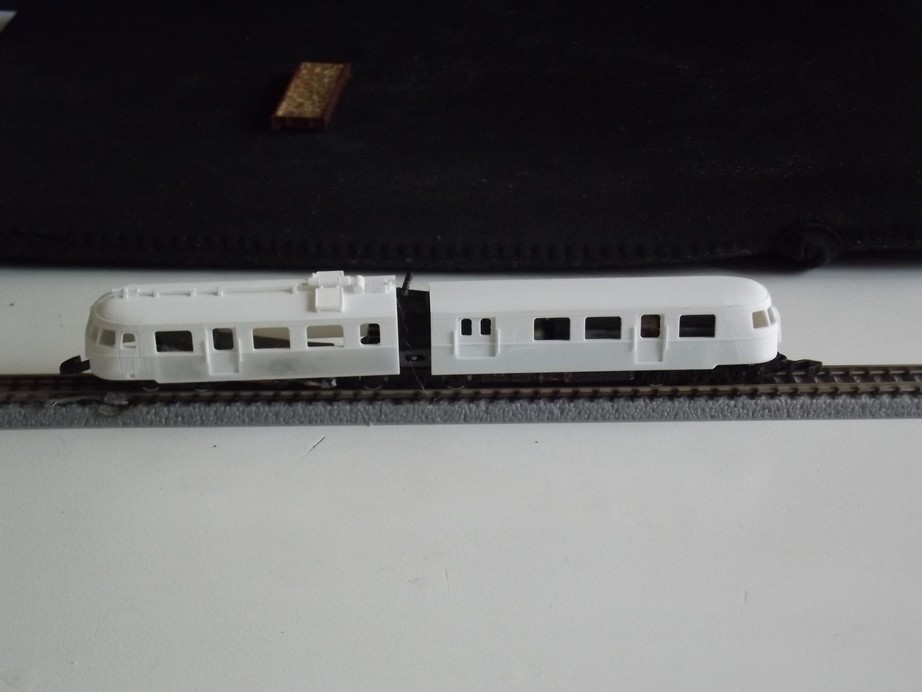

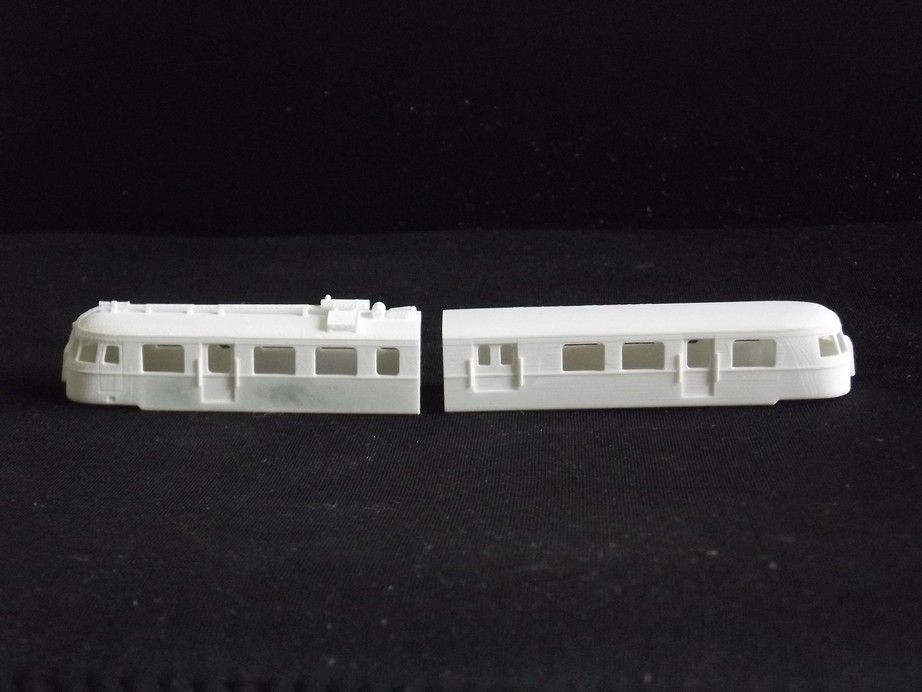

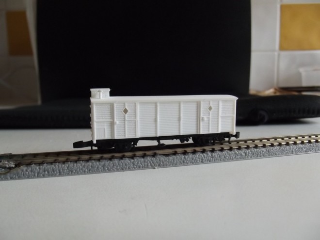

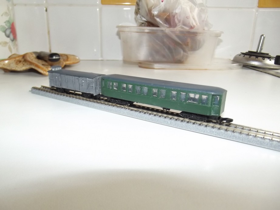

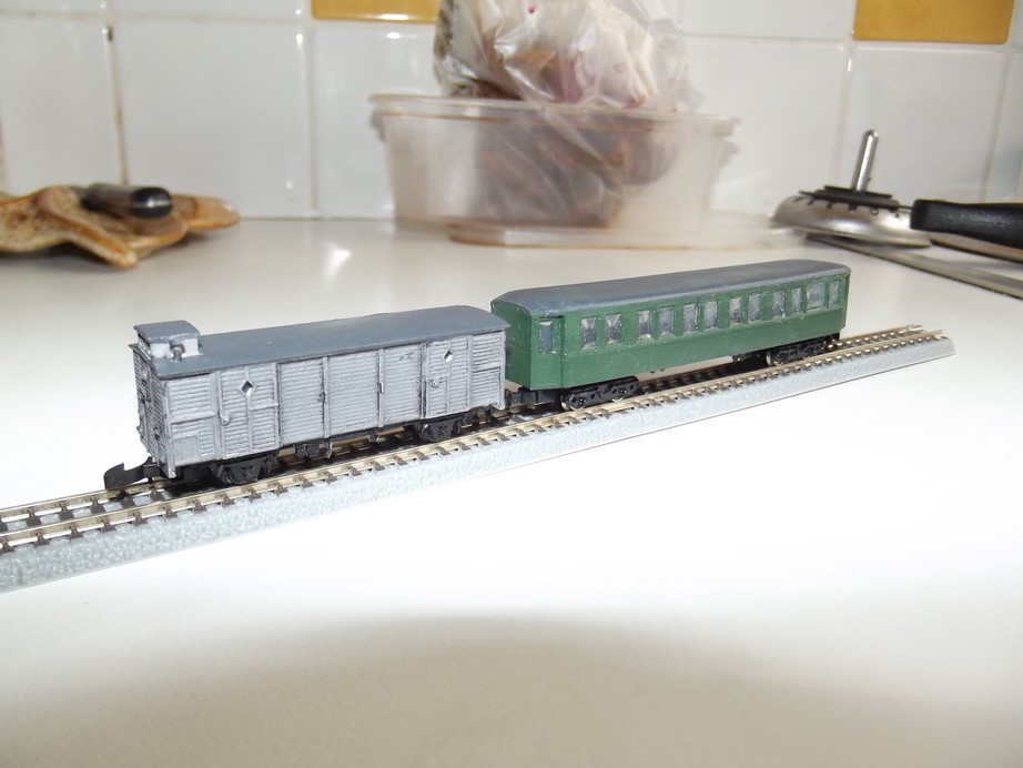

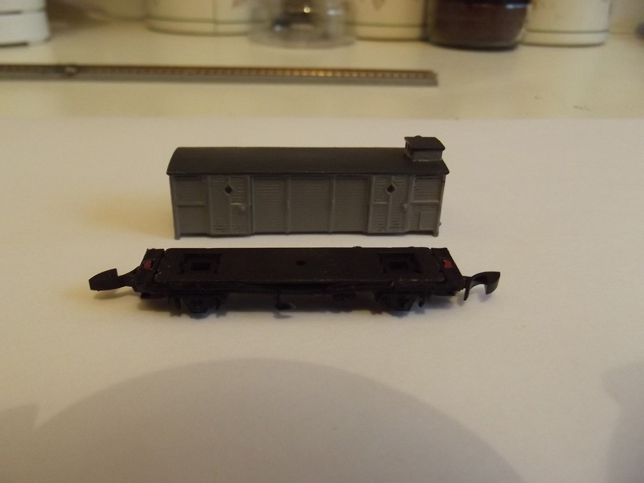

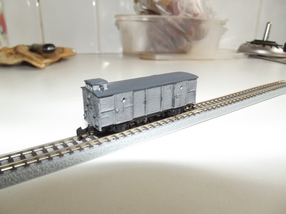

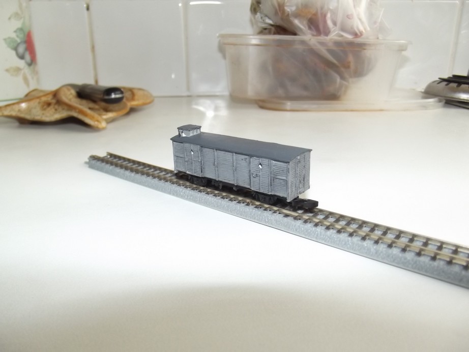

Messagepar L'Aigle » 28 02 2016 à 17:38
Bonjour a tous :F5
J'ai maintenant obtenu le Vivarais Fourgon terminé et prêt pour une exposition dimanche prochain. L'articule va prendre un peu plus longtemps et je suis à court de temps au moment, mais voici quelques photos.
Désolé pour la qualité - je ne suis toujours pas très bon à photographier de très petits trains!
Beau travail d'Ivan à nouveau #B6 #B6 #B6 :ipb-251 :ipb-251 E2 E2

Messagepar Mr Béton » 28 02 2016 à 22:11
Si j’ai bien compris ce n’est plus du Shapeways. Ça ressemble au WSF de Shapeways mais en plus fin, la différence de qualité avec le wagon vert est frappante (la mise en peinture joue sans doute aussi un rôle).
En tout cas les traces des différentes couches sont invisibles sur ces photos.
Personnellement j’ai réussi à faire disparaitre les traces de balayages en choisissant le bon sens d’impression.
C’est du N.

Messagepar L'Aigle » 28 02 2016 à 23:25
Ivan fait le Nm matériel d'échelle en roulant FUD (Frosted Ultra Detail) - ce qui est un plastique plus mince qui est beaucoup plus adapté à des détails fins dans les petites échelles. Le problème avec ce qu'il est beaucoup plus fragile et se brise facilement, donc vous devez être très prudent lorsque vous travaillez sur les trains car il est très facile à briser les corps et les cadres de fenêtres.
Je parle d'expérience frustrant!
Le détail dans cette petite échelle en utilisant FUD est merveilleux, mais le problème est que la taille pour la taille en utilisant FUD est beaucoup plus cher que le FSM.

Messagepar Tyrphon » 29 02 2016 à 00:44
Pour M. Beton : Ivan confie toujours ses fichiers à Shapeways, avec lequel il est impossible de choisir le sens d'impression. Nous en avons parlé abondamment dans d'autres fils.
Même en FUD, les strates d'impression sont encore visibles. Par contre le FUD, contrairement au WSF, n'est pas granuleux et peut se ponçer. Le prix est plus du double du WSF, mais reste très acceptable pour du matériel roulant Nm, et encore assez pour du HOm.
Pour une maison, je trouve le WSF bien suffisant, surtout si on peut choisir le sens d'impression.

Messagepar Mr Béton » 03 03 2016 à 19:47
J’avais lu qu’Ivan avait (ou voulait) acheter sa propre imprimante. Sans doute notre ami anglais a déjà mis un apprêt blanc sur ses maquettes car le FUD brut est translucide ce qui m’a induit en erreur.
Car il existe un nouveau type d’impression 3D très performant (très rapide et précis) qui commence à apparaitre...
En WSF, il y a des astuces. Si on a une pièce avec une surface cylindrique, typiquement un toit arrondi de wagon, et bien Shapeways mettra toujours l’axe du cylindre vertical pour éviter les effets d’escalier sur cette surface courbe. Par contre ça ne se passe pas comme ça en FED, shapeways m’a toujours imprimé l’objet avec le Z du fichier initial. Bon je lui donne aussi le Z le plus logique.

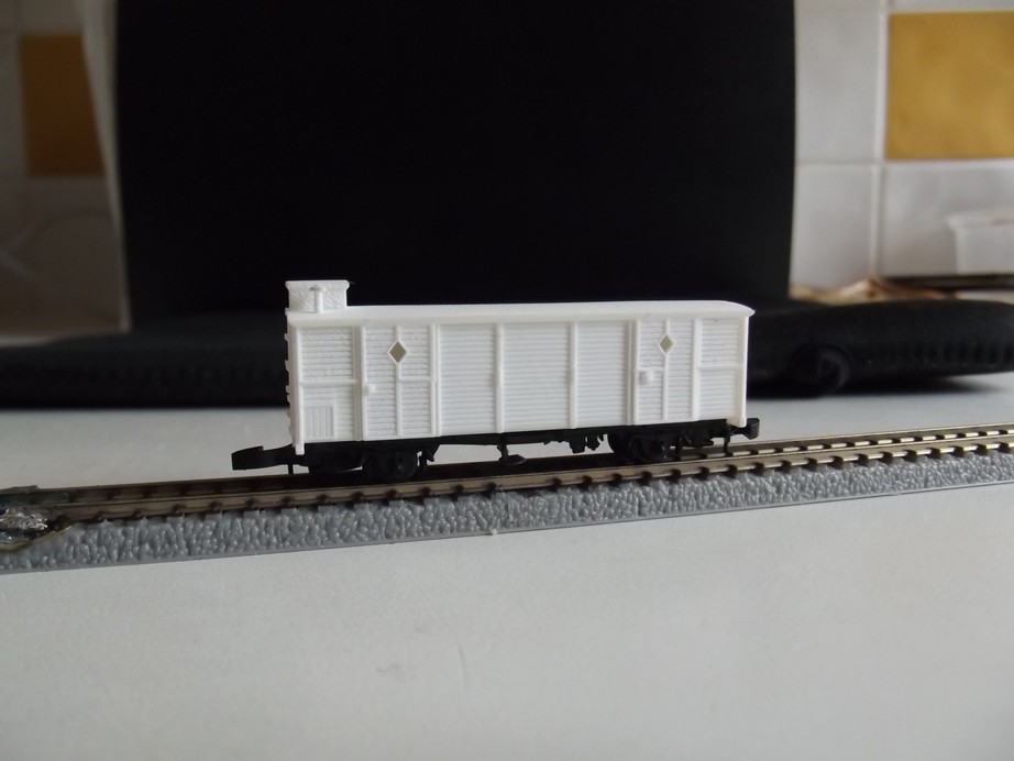

Messagepar L'Aigle » 03 03 2016 à 22:36
Tout mon matériel roulant est imprimé en 3D FUD comme cela est le seul matériau qui permet au détail à capturer et vous avez raison qu'il est transparent. matériel d'impression Nm Roulant au WSF ne fonctionnerait pas puisque ce produit ne permet pas la finesse des détails à capturer. Il fonctionne très bien dans Hom / HOe que les modèles sont beaucoup plus grandes, mais ne fonctionne pas en Nm.
La raison du fourgon et l'article étant blanc dans les photographies est que lorsque les modèles arrivent de Shapeways ils sont couverts dans la graisse utilisée dans le processus d'impression et doivent être dégraissée donc je les tremper dans l'esprit alcoolique pendant trois jours, puis lavez-les à l'eau chaude et les laisser sécher pendant deux jours.
Voilà pourquoi mes modèles FUD Nm translucides vont blanc!
Nouvelle imprimante 3D Ivan a été retardée en raison de la demande dépasse l'offre, mais je suis impatient de voir ce qu'elle pourrait être capable de faire. Et ainsi est Ivan!

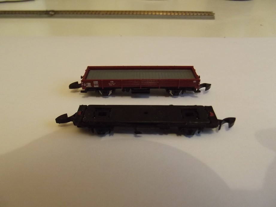

Le Nm utilise généralement des châssis en Z Marklin.
