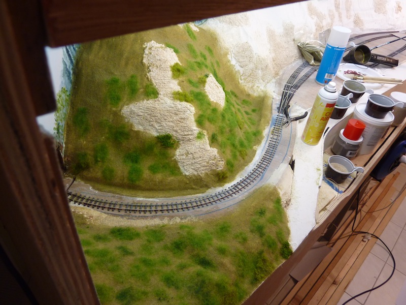

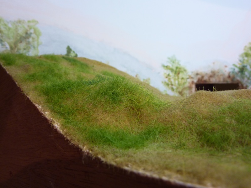

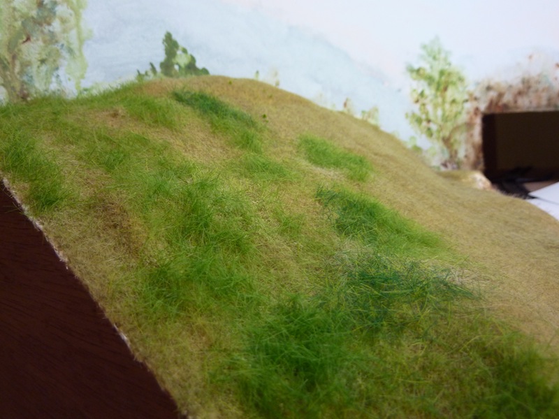

Bon ben depuis deux jours la motivation n'est pas vraiment au rendez-vous. Bref je teste des techniques de flocage et j'avoue que je ne suis pas satisfait :D3
Thechnique :
- application de fibres mininature ( 3mm ) au grassmaster
- avec une colle en bombe je viens donner du volume avec des fibres de 6 et 4,5mm de chez Heki, Noch et mininature donc de différents coloris :D3 :D3 :D3

Re: Saint Hilaire de Lavit ( CFD Lozère )
Messagepar Galloping Goose » 07 03 2013 à 14:59
Moi, ce mélange de textures de couleurs et de hauteur de fibre, je trouve ça très réaliste..... #B6
Peut-être essayer d'atténuer un peu le vert clair qui est peut-être un peu trop contrasté par rapport aux herbes jaunies....tout depend de la saison que tu souhaites représenter...mais peut-être que la photo accentue un peu plus cet écart dans les teintes....
Bernard.
Galloping Goose
Chuck Squad
Messages: 3360
Messagepar Storm » 07 03 2013 à 15:10
Je trouve ça plutôt réussi aussi #B6 Peut-être soupoudrer un peu de mousse très fine par endroit :B3

Pour que les fibres soient bien verticales, il faut dès l'encollage passer au dessus un aspirateur.

Tu peux aussi faire des "touffes d'herbe-préfabiquées", avant le flocage général.
Sur un support en papier tu déposes une goutte de néoprène, tu la soupoudres de flocage, tu tapotes pour redresser les fibres (ou tu utilises le grassmaster...) : la touffe est faite. Il suffira de la décoller du papier, ou de la découper, pour la mettre en place sur ton décor. Ensuite, un peu de sable, ou de flocage autour, ainsi ta touffe d'herbe ne donnera pas l'impression de "flotter" sur le décor.
Pour le vert, l'effet "prairie normandes" est un succès. A Saint-Hilaire, les hautes herbes devaient être plus sèches, surtout en été !

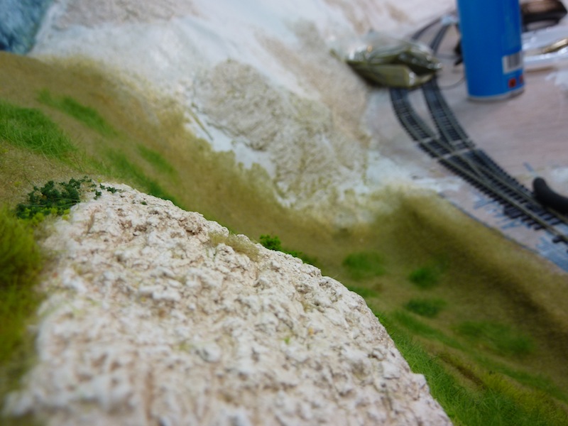

Messagepar ABJ.TRAIN » 07 03 2013 à 18:42
Merci pour vos commentaires, j'ai pu avancer un peu et le rendu est sympa je trouve :D
En fait Yves, ce réseau va évoquer le printemps et ses belles herbes vertes avec des traces des herbes mortes. Ainsi on a une sous-couche plus claire ;)
Messagepar laisse les dire » 07 03 2013 à 19:31
Celà commence à prendre une jolie forme , récompense de tout les efforts précédents , belle perspective et fond de décor #B6 on sent les influences positives du maitre :boss: qui a fait traverser le gué de la belle ouvrage E2 ,
quelques plaques de neige au milieu des touffes d Herbes verte ? ;)
du très beau boulot :ipb-73

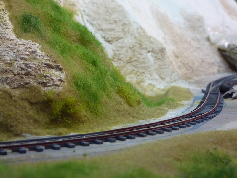

Messagepar ABJ.TRAIN » 07 03 2013 à 22:31
Merci :oups2: :oups2: :oups2:
J'ai mis un peu de mousse fine :maitre:
Reste encore beaucoup de travail pour arriver à un résultat correcte :oups2:

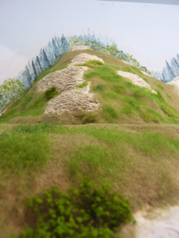

Messagepar Storm » 07 03 2013 à 22:35
Ça rend très bien avec ces vues d'ensemble #B6
Messagepar Douglas » 08 03 2013 à 01:18
Pas mal en effet,mais tu pourrais ajouter des herbes (fibres) d'une couleur plus sèche (herbe brûlée,paille) le climat de la Lozère est assez arride! #B6
Messagepar Punavai » 08 03 2013 à 07:37
Bravo Hugo pour ce beau travail. Les rochers et la végétation sont bien rendus.
Messagepar YVES » 08 03 2013 à 11:05
Effectivement Hugo, prend plutôt des vues d'ensemble. Pour l'instant notre hobby échappe encore aux micro-compteurs d'herbes, le nez collé dans la verdure... Avec le recul, c'est nettement plus parlant. Vraiment bien !
