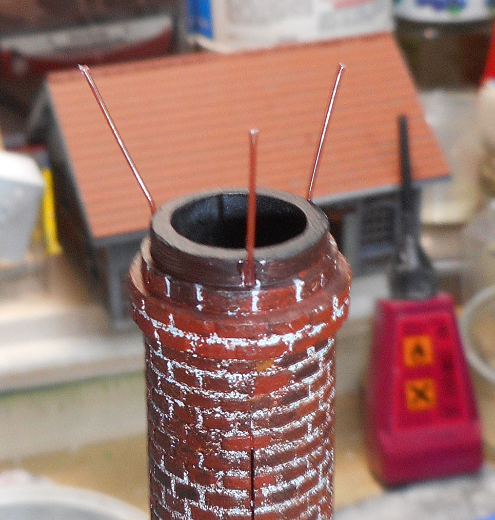

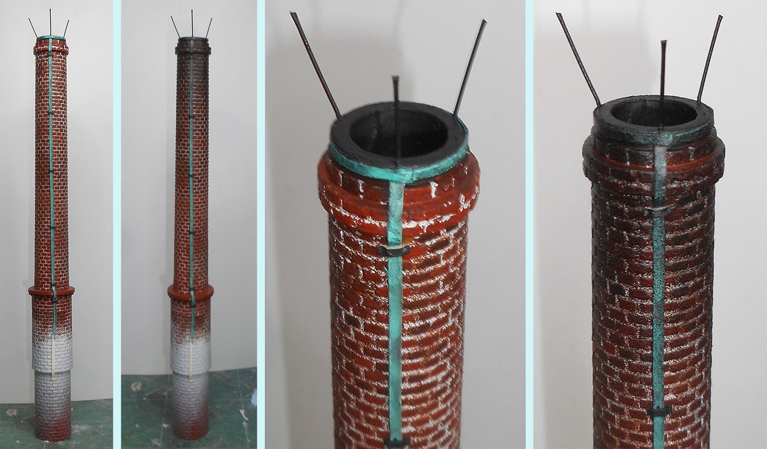

D'abord, poser les 3 paratonnerres, tirés de ronds Slater's Ø 0,75 mm, Réf. 0630.
Oui, ces "fils" de couleur rouge translucide qui se fendent dès qu'on veut les couper, à la pince ou même en les roulant sous une lame bien affûtée :C1 :C1 .
Ah, vous aussi :rod_siflet ?...
"L'avantage" est qu'ils se cassent difficilement donc ils ont leur place à cet endroit bien exposé, et c'est moins dangereux que 3 brins de corde à piano ou... 3 aiguilles de couturière pointe en l'air D9 ...
Là :
Ensuite, la pose de la tresse de mise à la terre des paratonnerres.
C'est du cuivre qui finit par s'oxyder et devenir "vert-de-gris".
Comment reproduire la couleur ? Ben avec une couche de vert clair et un lavis de gris #B2 ...
Ne pas oublier les pattes métalliques transversales de fixation, régulièrement espacées.
Et pour finir, un pschit pas trop prononcé de noir mat en haut pour imiter la suie du charbon (ah, c'est écolo, ça, tiens...).
Et voilà :

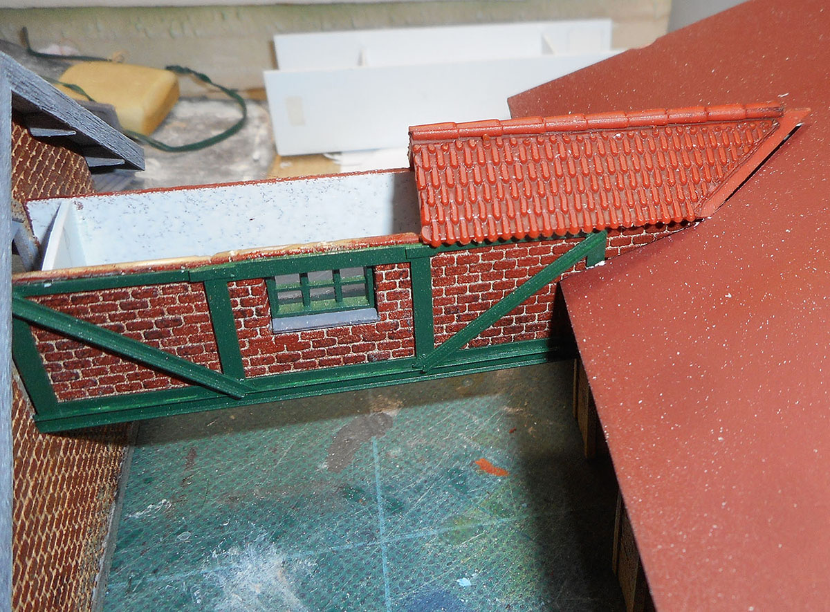

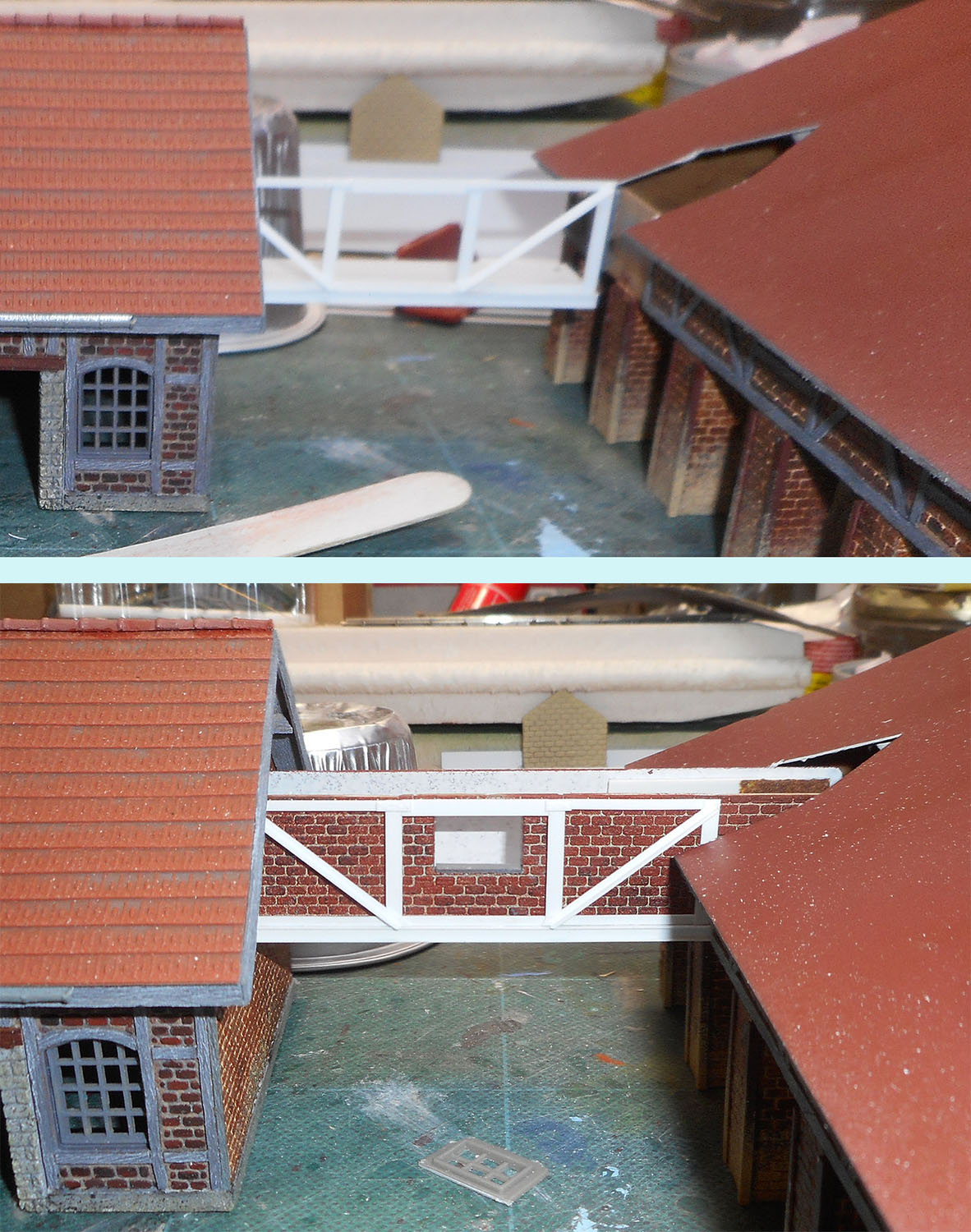

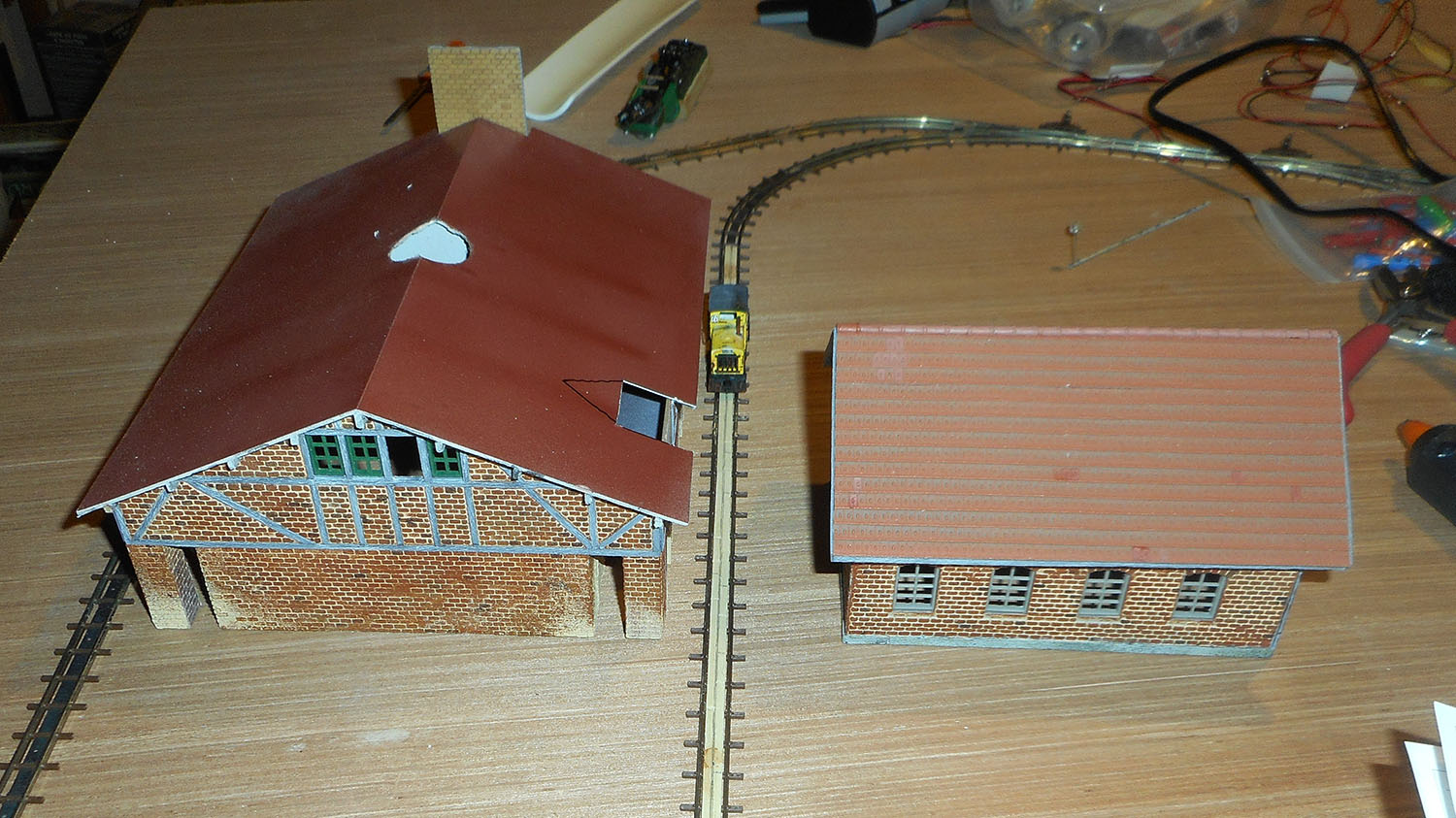

Montage vite fait du passage entre les 2 bâtiments avec ce qu'il y a dans la boîte, histoire d'avoir un ordre de grandeur :
(On comprend mieux pourquoi je n'ai pas encore posé les tuiles sur le four ...).

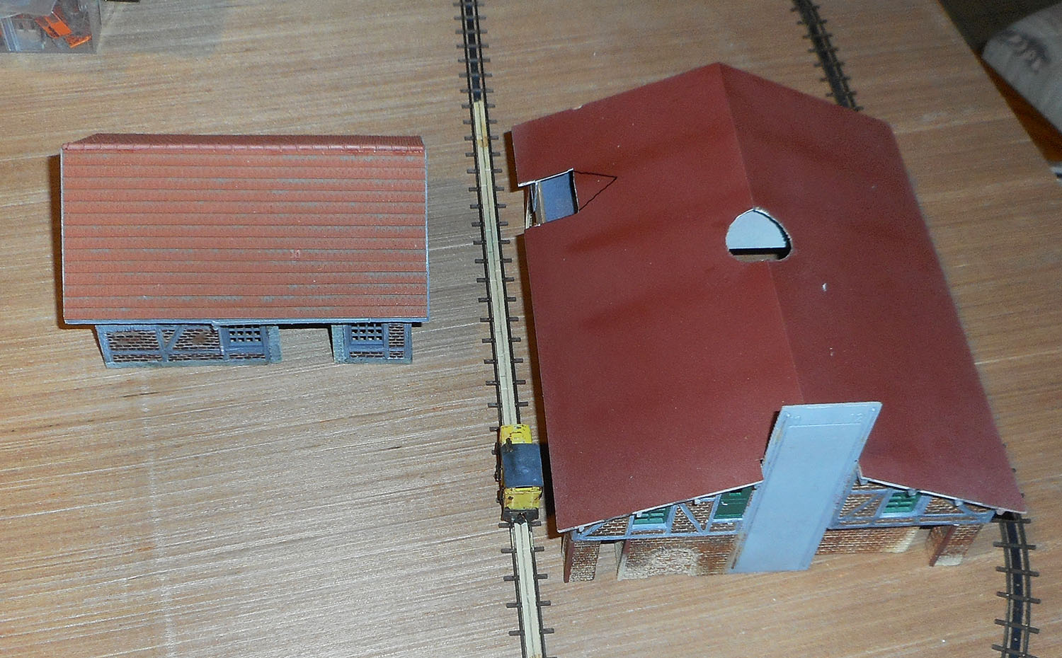

Les 2 constructions sont trop proches, et c'est FORCÉMENT à cet endroit quasi inaccessible que le matériel "plantera" ou déraillera H4 .
Nan mais parce qu'ailleurs ce sera tout dégagé, alors ça serait pas marrant...
Sur le terrain, j'ai mesuré qu'il va me falloir 10 cm environ :
Histoire de passer ma patte de devant pour récupérer ou pousser délicatement la rame, plutôt que d'éjecter violemment vers l'arrière tout le barda avec le premier objet contondant qui va me tomber sous la main D9 !

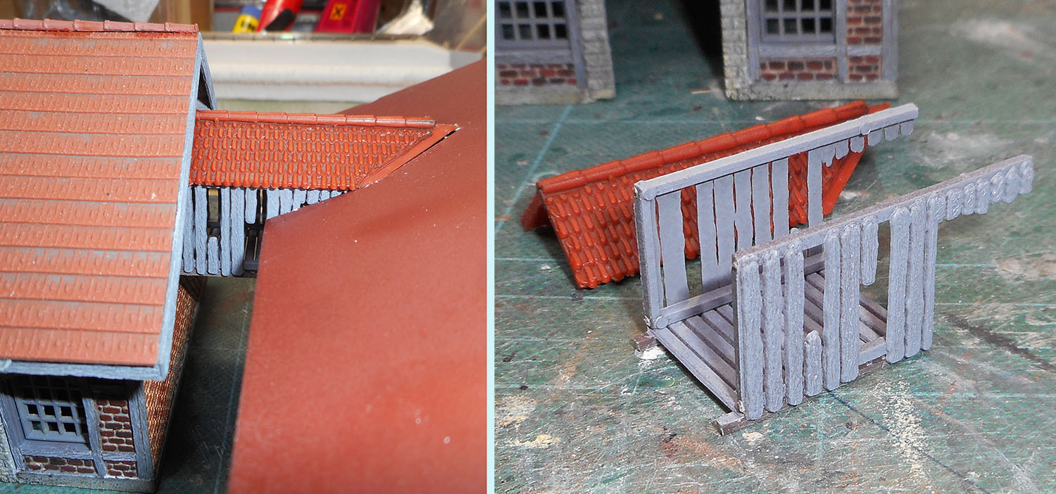

Et puis Faller nous a livré une espèce d'ouvrage qui menace ruine (mais elle n'a pas porté plainte #B2 ).
Les ouvriers ont râlé, ils ne veulent plus d'un plancher à claire-voie tout pourri et de murs courants d'air :
Donc le patron, qui entretient sa briqueterie depuis sa construction en 1948, a opté pour une ossature "fer et briques", faite par la même entreprise qui a réalisé l'accès supérieur du four.
Sauf que...

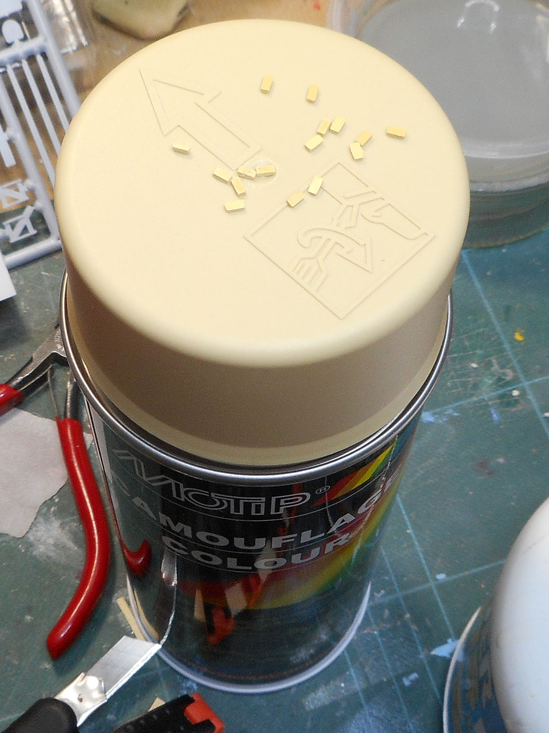

Lundi dernier, j'étais en vadrouille et je devais changer mes balais d'essuie-glaces.
"Oui, et alors ?".
Ben chez Feu-Vert, y'avait une bombe d'apprêt dont la couleur m'a rappelé quelque chose :
Hop, achetée !

Concernat ta bombe sable camouflage c'est une très vieille référence qui circule de fabriacant en fabriquant En fait il y a deux ref une "sable" et une "kaki" crée pour la restauration de véhicules tout terrain ou militaire
dans les années 80 .J'ai du en parler dans les tréfonds de ce forum :C4 Bien pratiques pour des fonds ou des machines outils voir locotracteurs industriel .J'en ai vidé quelques unes
avant de découvrir l'aérographe. :B3 :maitre:

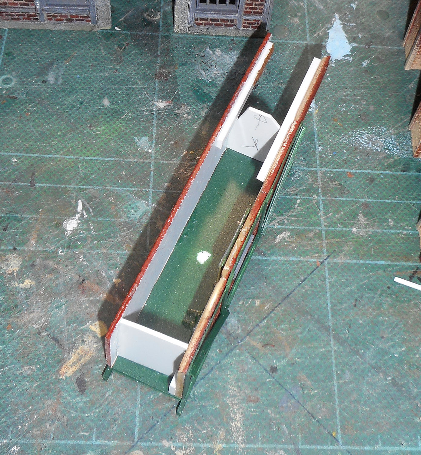

Pas de colle UHU ?
Ben on va faire à la cyano, même si j'ai des doutes sur la tenue dans le temps étant donné que ça ne soude pas le plastique.
Et puis faut pas traîner #B8 ...

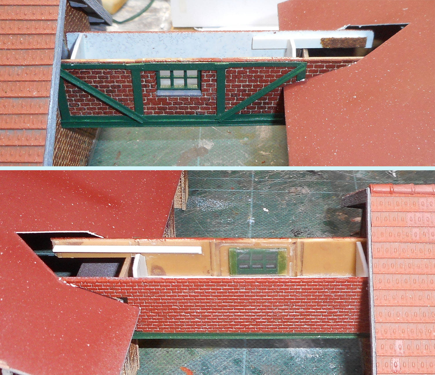

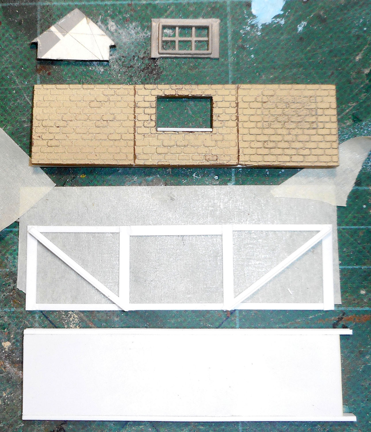

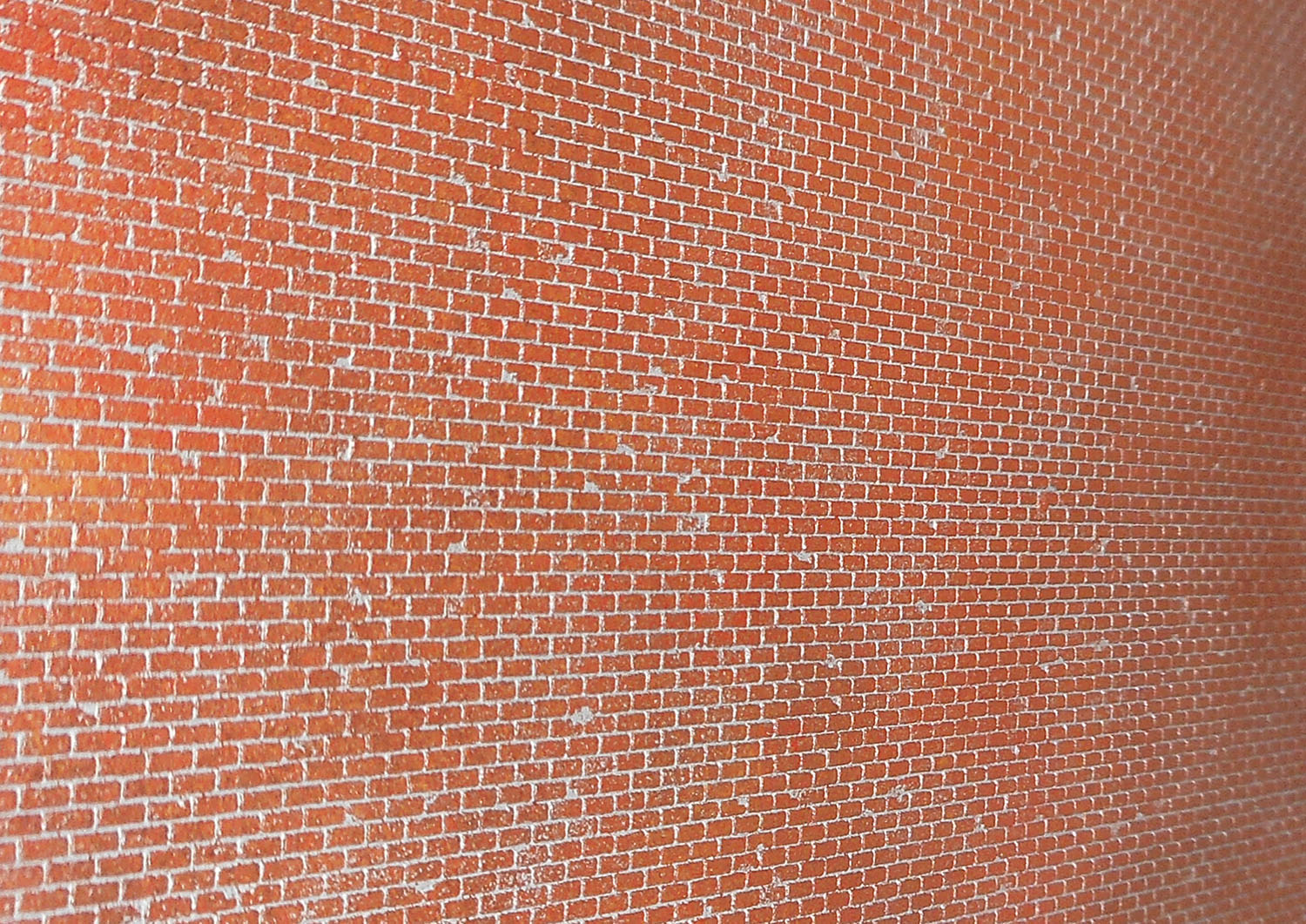

Donc préparer les différentes pièces, pour pouvoir les peindre séparément.
De haut en bas, fenêtre de récup' (rab de la boîte, on reste dans le même dessin que les autres. Unité de style...), maçonnerie de remplissage (l'autre côté était en peinture au moment de la photo), future ossature transversale de la toiture (2 éléments), charpente métallique (assemblée sur un morceau d'adhésif-cache désactivé en le frottant avec le doigt) et plancher (2 U et un bout de plastique de 1 mm d'épaisseur entre les deux) :
Je n'ai fait l'ossature métallique que du côté vu.
J'ai utilisé les panneaux maçonnés récupérés de la tour, pour avoir la même modénature de briques côté spectateurs.

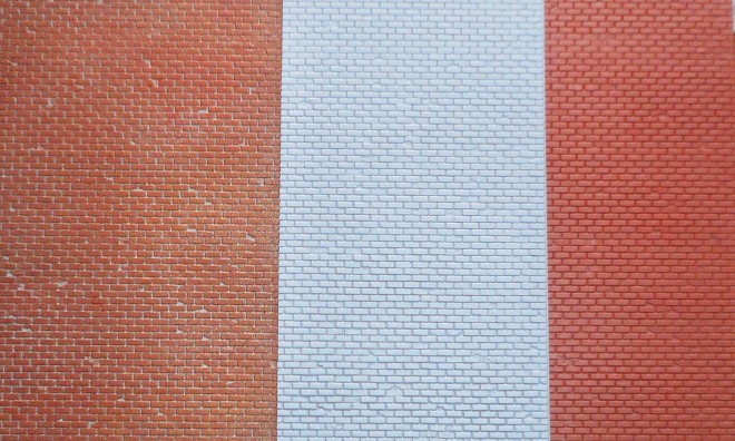

Derrière, un simple morceau de plaque Vollmer extrait du placard de "Ça peut toujours servir".

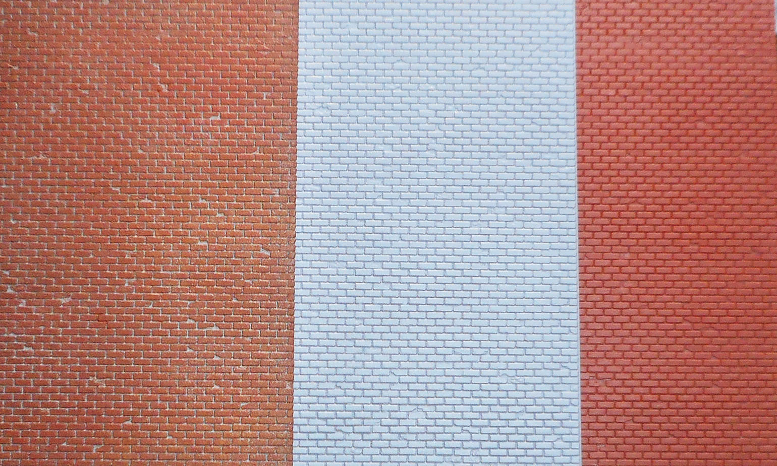

Voici, en 3 temps, l'amélioration de son aspect :
De droite à gauche *, plaque brute ; puis un coup de pschit gris pour les joints (mortier de ciment D9 ) ; et la peinture au tampon des briques.
Je trouve le résultat plus que convainquant, même vu de près, avec des éclats, des différences d'alignement en profondeur ("les briques ne sont pas toutes au même nu", qu'on dit. On dit aussi "y'avait du vent !" #B2 ) :
* Ne me demandez pas pourquoi la photo du haut s'inverse lorsqu'on l'agrandit : les mystères de l'informatique :C1 ...
Les dimensions d'une briques sont de 1 x 4 mm environ, ce qui donne à l'échelle à 9 x 35 cm.
Ça ne correspond pas vraiment à des dimensions connues, sauf éventuellement les "carreaux" employés notamment dans le sud (Aquitaine → Provence) pour réaliser des... "fermetures d'avant-toit à la génoise" E2 . Fermez le ban.
Mais ils font plutôt 3 cm d'épaisseur...
Avant de passer en peinture, une vérif à blanc :
Ah, manquait un ch'tit morceau de structure au-dessus du four pour fermer ce qu'on appelle le tympan.
Il y aura les briques mais pas d'ossature métallique, qui est d'ailleurs inutile puisqu'il y a le plancher au-dessus des entrées du four pour porter ce mur.
D'abord.
Messages: 14903
Re: Pour cent briques (réseau H0i / 6,5 mm)...
Messagepar Patrick ze rabbit Deludin » 16 02 2022 à 00:09

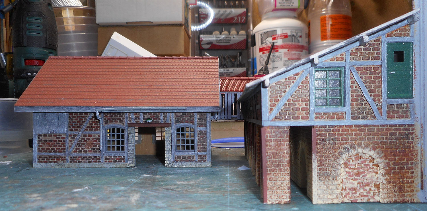

Après peinture, assemblage des différentes pièces :
Les renforts intérieurs ne sont qu'un horrible bricolage D9 !
Mise en place, recto-verso :

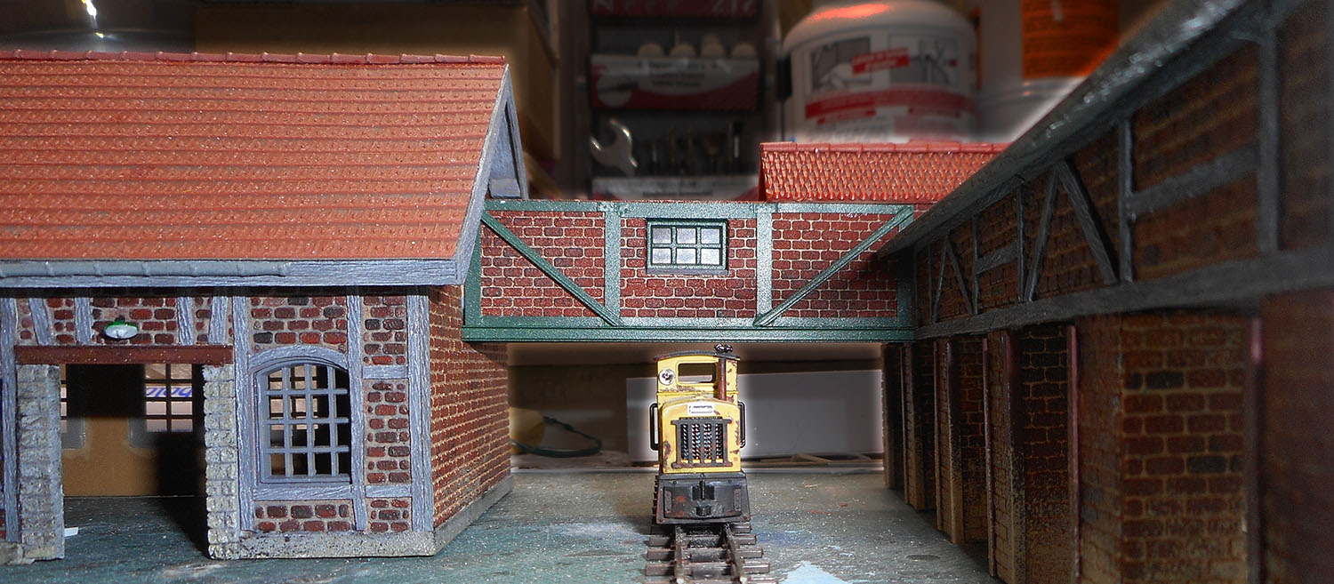

Les briques sont plus claires puisque ce sont des travaux plus récents : cuisson plus uniforme, et pas de patine du temps due à la suie et à la poussière.
Me restera à réaliser la toiture selon le procédé habituel (il me reste 47 calendriers :H1 ), mais avec la pénétration -ben oui, ça s'appelle comme ça- dans la toiture du four qui risque d'être épique :

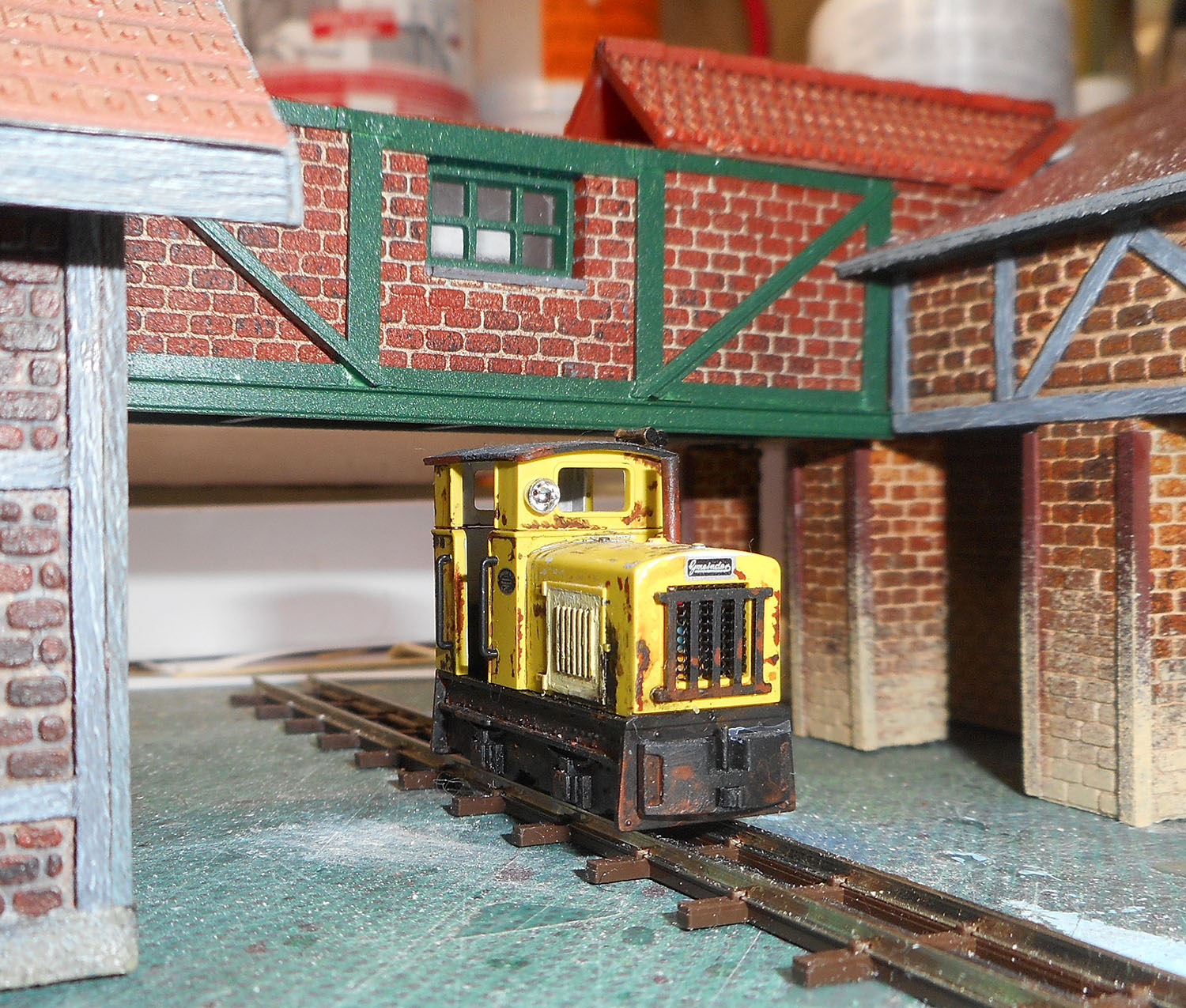

Un dernier contrôle avant la couette, mais j'avais déjà vérifié avec la passerelle fournie dans la boîte, raison pour laquelle je l'avais assemblé.
Avec l'engin le plus haut, à cause des avertisseurs sur le toit (ah, c'est malin de les avoir ajoutés là), ça passe juste :
Mais les bâtiments seront posés sur une "fondation" de 1 à 2 mm de façon à compenser l'épaisseur du décor de sol.
Faut que je vérifie ce que j'avais fait pour l'abri couvert de St Just-Luzac :F9 .
