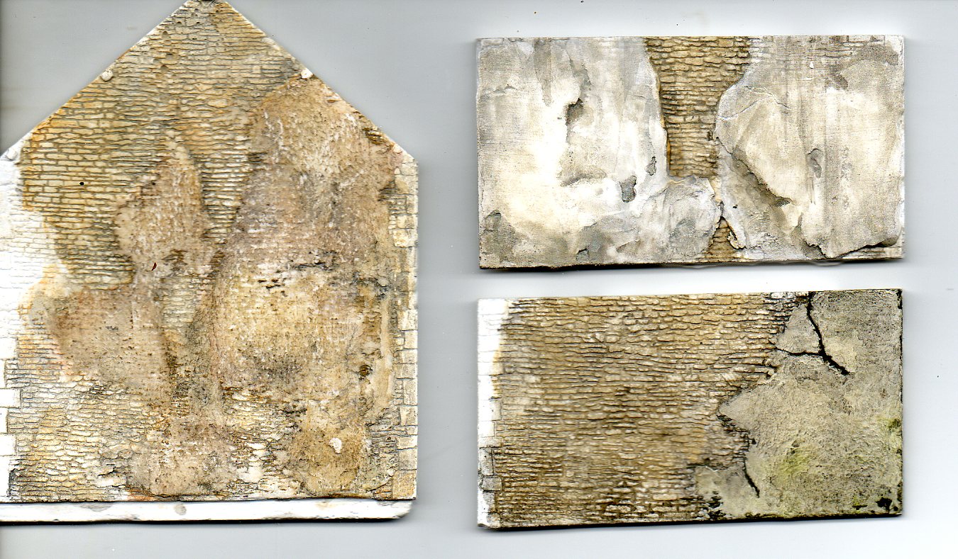

Messagepar ptitrain » 30 05 2017 à 06:16

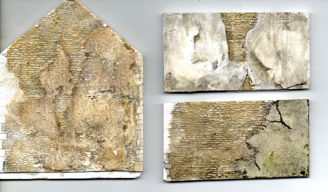

en attendant mes plâtres, je fais des essais de "crépi" pour les façades
- à gauche 1er essai avec de la "pâte à relief" étalé au couteau à peindre. Essai de "peinture" à l'aquarelle... pas trop satisfait de ma mise en couleurs #B7
- en haut à droite 2e essai mais avec du plâtre, plus exactement du Staturoc http://www.rougier-ple.fr/platre-staturoc-5kg.r.html. Pas facile d'avoir une couche fine, ou le plâtre est trop liquide et après il prend trop vite et c'est trop épais #B7
- 3e essai en bas à droite, je recommence avec du Staturoc. La mise en couleurs ne me plais pas (vous remarquerez le visage subliminal :mrgreen: )
Finalement c'est le 1er essai qui me convient le mieux :rod_siflet
Il faudrait que je fasse un autre essai avec du plâtre qui prend moins vite que le Staturoc. Mais j'en ai pas :boss:
Voili voilou...

Messagepar pelican » 30 05 2017 à 08:01
c'est déjà pas mal, mais bon, tu es le seul juge !!! :rod_siflet

Messagepar YVES » 30 05 2017 à 20:06
J'avais trouvé de la "pate à relief" chez cultura, curieux, j'avais fait un essai. Intéressante comme technique.

Messagepar Patrick ze rabbit Deludin » 30 05 2017 à 23:06
Tu peux essayer simplement avec... du MAP, ou de l'enduit-à-faire-les-bandes-de-plaques-de-plâtre-cartonné :C4 pour ne pas citer de noms.
J'ai fait des trucs intéressants avec au RCO, j'ai pô de photos là :oups2: .
En faible épaisseur, ça sèche assez vite (ça te changera :rod_siflet ), disons en une nuit, et ça se travaille facilement au couteau, c'est assez souple.
Si tu le prends en poudre, tu peux doser ta quantité d'eau pour que ce soit plus ou moins pâteux. Attention, plus c'est "liquide" plus ça met du temps à sécher :D.
Si tu le prends en pot tout prêt, tu devrais en avoir pour tout le village, même à ton échelle !
Une fois sec, on a la dureté du plâtre à modeler #B6 .

Re: reseaux HOf troglo/champignonniere
Messagepar ptitrain » 31 05 2017 à 00:25
du MAP j'en avais, mais ça c'était avant :rod_siflet
et racheter 5 kg pour faire ce que je veux faire, même si ce n'est peuchere peut cher, qu'est ce que je vais pouvoir faire des 4,80 kg qui va me rester :F9
bon, ça peut toujours me servir pour les raccord de mes rochers en pâte à papier #B6

Messagepar Tyrphon » 31 05 2017 à 22:28
Un artisan avait laissé chez moi en Creuse un très grand pot de mortier-colle pour plaques-en-plâtre-cartonnées. Il s'est transformé en "mesa" style Monument Valley (sur base en carton ondulé peint). Simple, je recycle tout ce qui ressemble à de l'enduit!

Messagepar Sixtifs » 31 05 2017 à 22:48
Dans son ouvrage actuellement en librairie (Le Train spécial décor) Patrice HAMM parle de mélanger du platre frais avec du vieux platre réduit en poudre, le mélange prendrais moins vite.
Il y a aussi la technique des peintres à l'acrylique qui emploient un brumisateur pour retarder le séchage.
Bon, en tout cas, c'est déjà beau #B6

Messagepar ptitrain » 01 06 2017 à 00:06
Merci pour vos avis et pour l'info du spécial décor. Je vais voir ça #B6
Je crois que je vais acheté du MAP. C'est pas temps le prix, après c'est le stockage.... :oups2:
Ptite question au passage : est-ce que le MAP peut servir à faire des moulages ?
J'ai regarder les prix
- 2 kg de plâtre à modeler = 5 €
- 5 kg de MAP = 5,99 €
- 2 kg mortier colle = 3,95 €
Si le MAP pouvait servir à faire des moulage, ça m'irait bien :rod_siflet

Messagepar Patrick ze rabbit Deludin » 01 06 2017 à 08:59
Pour du moulage à plat, genre 2 à 5 mm, ça peut convenir mais ça prendra du temps à durcir. Mais si tu as de la masse, ça mettra des semaines à sécher au cœur et tu auras du retrait.
Bref, même si la dureté est au rendez-vous par rapport au plâtre, c'est pô l'idéal pour ça...
Mais ça peut servir dans la maison à reboucher trous de clous, fissures, etc.
Certains diraient qu'on peut faire des couques avec, mais bon, ça n'en aura pas la dureté... :rod_siflet :rod_mdr2
Si tu l'achètes en pot tout prêt, mets un tissu humide sur le dessus avant de refermer le pot : le produit se conservera plus longtemps.
