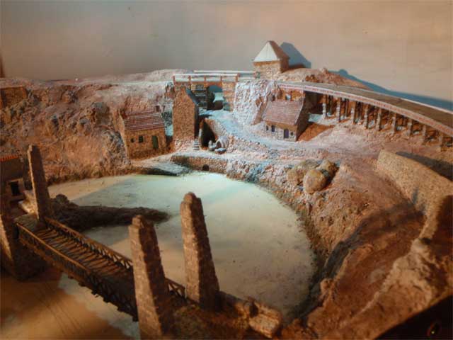

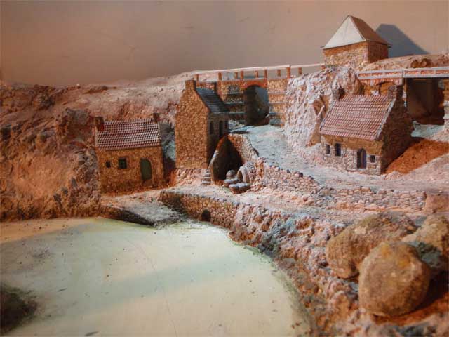

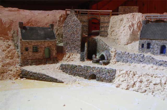

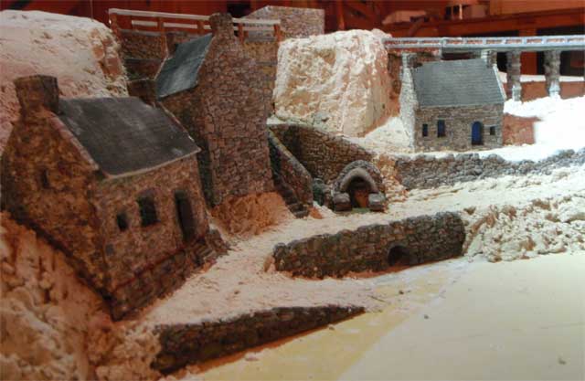

Bonjour , bonsoir :F5 quelques photos de l avancée des travaux sur St François ,
ce soir étape significative car intégration des batiments et murs dans le décor et confection des rochers et sols grâce à ma triphonite terrae blob , nous mettrons , une pincée de colle à tapisserie , une grosse pincée de poudre de bois , une pincée de sable très fin ,pas mal d eau on obtient un immonde truc gélatineux, le blob D9 ,puis une pincée d enduit à reboucher et enfin une grosse platrée ... de plâtre à modeler #A8
avantage , la chose se rétracte très peu , sèche lentement , se travaille facilement ( mouiller régulièrement au pulverisateur ) , adhère bien au support , et permet d integrer les batiments facilement tout en restant amovibles , de plus l aspect fortement rugueux et poreux est idéal pour représenter la roche , de plus , plus de trace de platre blanc sur les batiments , la chose ayant une couleur beige et n adhère pas sur le dépron :D :ipb-251
pour ceux qui connaissent le site , j ai pris des grOOOSSSes libertés avec , mais detoute façon , vu la compression énOOOORme :C4 , ce n était pas une tentative de reproduction mais une source d inspiration
j ai donc intégré ,une petite fontaine pour les esprits chagrins C7 , et aussi une cave au pied de la falaise ( de quoi entreproser quelques bonnes bouteilles :( ) :H1
petite précision , les toitures ne sont pas définitives ( récup des toits de mes oeuvres d il y a 30 ans pour faire les dessous de toitures ! ( qui a dit que j'étais pingre :E1 ) , elles recevront comme toujours leurs petites bandes de papier à poncer à l eau

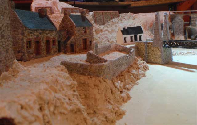

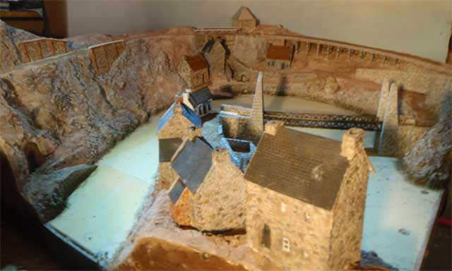

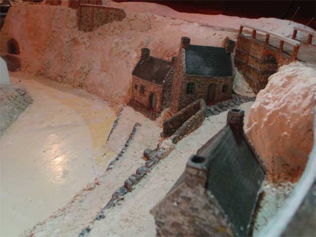

Bon pour le site de St François , certes , il ne reste plus grand chose des rampes ferroviaires de Monseur harel de la Noê , mais le site en lui même n'a pas été trop défiguré et reste toujours majestueux avec la passerelle St François ( en ce moment en restauration ) , je me souviens encore de la première fois que j ai découvert ce site arrivant par la petite route du Guindy au tout début des années 80 :rod_coeur ,

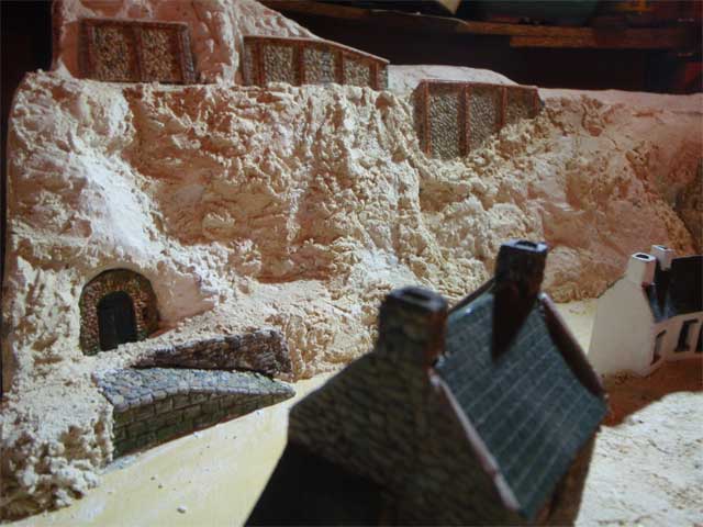

Bon , un petit tour d horizon des travaux en cours sur ma "compression" de St François
D9

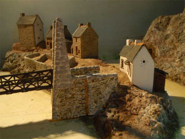

première mise en couleur du paysage , ma triphonite terrae blob ( ® C7 ) avait été testée sauf sur un point .... la mise en couleur .... et elle est vraiment très , très absorbante :C1 ( c est son côté blob :rod_mdr2 ) j en ai donc bavé pour la mise en teinte des roches , la chose me boit l encre de chine comme un buvard ,impossible donc de faire mes effets de relief à la manière habituelle , bon on a contourné le problème :rod_siflet
va falloir de nouveau travailler sur la formule #A8
les premières toitures ont été réalisées , encore 4 à faire :F2 l'octroi a reçu ses toilettes ultra modernes avec "le tout au Guindy ":C3 H6

Messagepar Kazh du » 01 02 2013 à 09:52
Il va falloir que tu songes à acheter une lampe en "lumière naturelle" parce que les photos ne restituent pas les teintes que tu as mises.
La première va bien les autres donnent l'impression d'avoir été prises aux portes du désert :shock:
