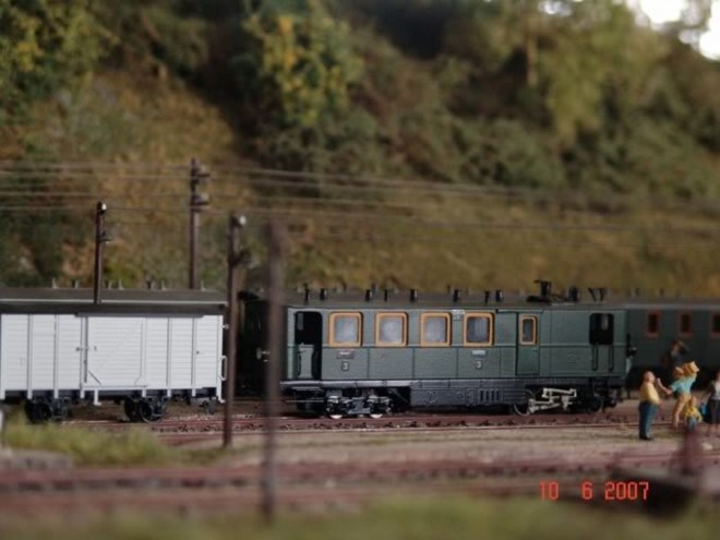

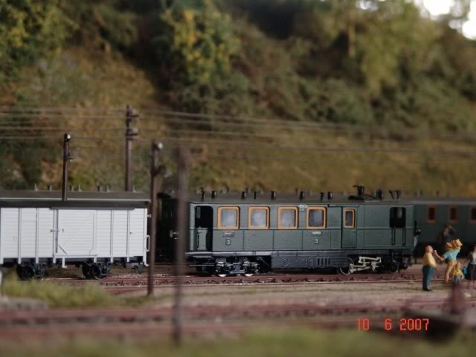

bernardhenri a écrit:Deux nouvelles venues sur le réseau #B6
C'est une Kittel Zuba ? elle y ressemble diablement #B6
Messages: 24349
Messagepar bernardhenri » 10 06 2007 à 22:59
Exact, avec une motorisation Fleischmann adaptée
