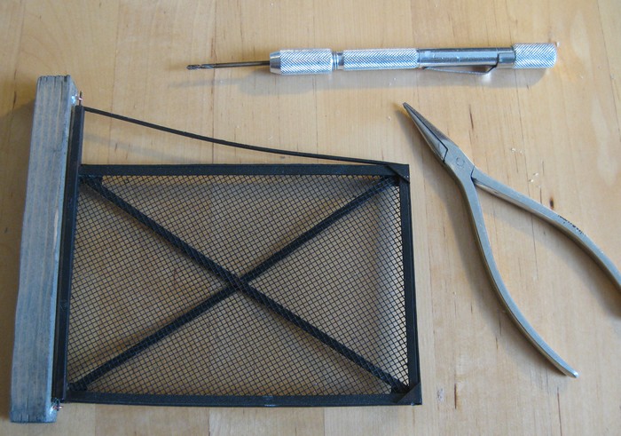

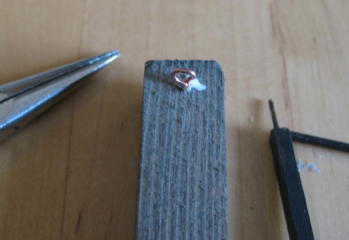

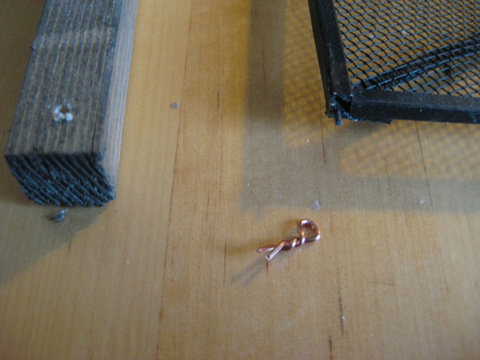

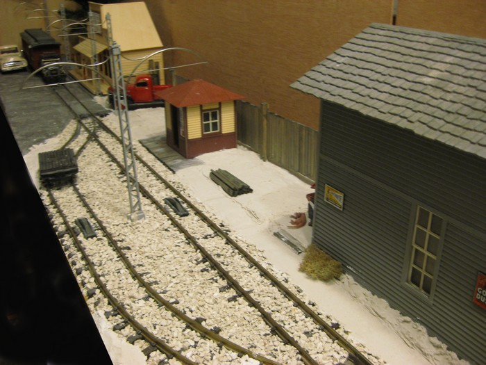

avant d'attaquer les détails (la perche, terminer le bâtiment) je termine la base du réseau ! j'ai commencé la pose d'un clôture en bois, et j'ai récupéré une barrière sur le dépôt de Chimay ! et moi z'aussi, je sui confronté à la Gonnerie !!
j'ai donc repris la méthode de pose de Chimay Dépot pour faire aussi une espèce de Gond !

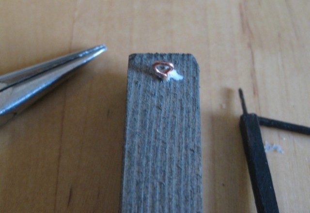

matos : du fil de cuivre rigide 0.5 mm², de la colle, un piquet en bois, une petite pince, un drill à main !

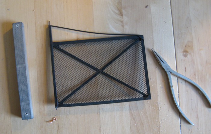

on commence par réaliser 2 petites boucles avec le fil de cuivre, et puis on perce les 2 trous dans le pote haut !! bien calculer les trous : la barrière devant servir sur 2 modules, on doit pouvoir la retirer facilement
la boucle ne doit pas nécessairement être parfaite : elle sera mise en forme après la pose !
une mini splotche de colle blanche dans le trou, un peu de colle sur la torsade, et on enfiche les attaches
il reste à regler la barrière et mettre en forme les boucles ... la pointe supérieure du gond de la barrière est plus grand que la pointe inférieure, on insère la barrière par le haut, et on la dépose sur l'attache du bas ! il faut bien calculer le jeu pour l'insérer et l'enlever facilement !
quand ce sera sec, une touche de noir, et yapuka la poser sur le module ! :ipb-251

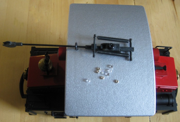

petite pose sur le réseau pour cause garde petit fils : sa chambre n'est pas loin de l'atelier, et donc pas question de travailler quand le gaillard dort .. et quand il est réveillé, pas question de travailler du tout !! :?

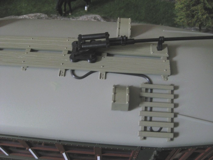

donc, j'ai attaqué la perche du switcher !! elle est trop courte .. ou trop basse .. bref, elle ne touche pas le fil de contact !
H4

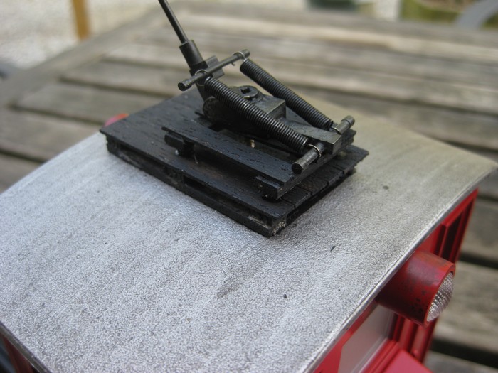

comme les détails sur la toiture sont très indigents, j'ai décidé de rehausser la base de cette perche, en m'insiprant de ce qu'il y a sur la toiture du streetcar !
quelques bouts de bois, un fil et des isolateurs .. comme c'est pratique d'avoir des filles : j'ai trouvé des petites perles pour les iolateurs !!!
ya plus ka .. :mrgreen:

Il prend belle allure ton réseau...
Pourquoi ne pas combiner les deux solutions, rehausser le support de la perche ET l'allonger! En la coupant en deux et en refixant les deux bout avec un tube, cela doit être faisable!
Stef

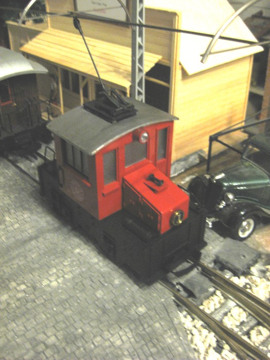

je vais toujours voir ce que donne la rehausse, et puis, il y a moyen de recouper la perche , à 2-3 mm du bas , et de rallonger avec un tube (style recharge de bic) ! ce sera surement plus discret en remontant un peu la base de la perche avant de rallonger et ça habillera la toiture !

voila !! j'ai trouvé 5 minutes pour terminer le support de perche : ça reste très discret, ça améliore l'aspect de l'engin ...
et la perche touche le fil !! :ipb-251

Messagepar pelican » 10 05 2011 à 18:29
on est mal !! H4

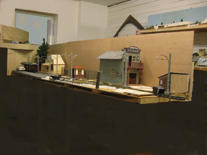

bon, hier soir, soirée peinard !!!
un peu de menuiserie, et tout ce qui est bois sur les modules est réalisé !! :ipb-251
ce soir michpap !! j'en profite, le gugusse est 15 jours en vacances !! ;)

Messagepar pelican » 11 05 2011 à 08:11
c'est une idée .. C7
voila !! le michpap est claché !! :ipb-251
reste la peinture, les détails, les affiches ..on sera pret pour l'expo de Noyant, le 12 juin !! ;)
