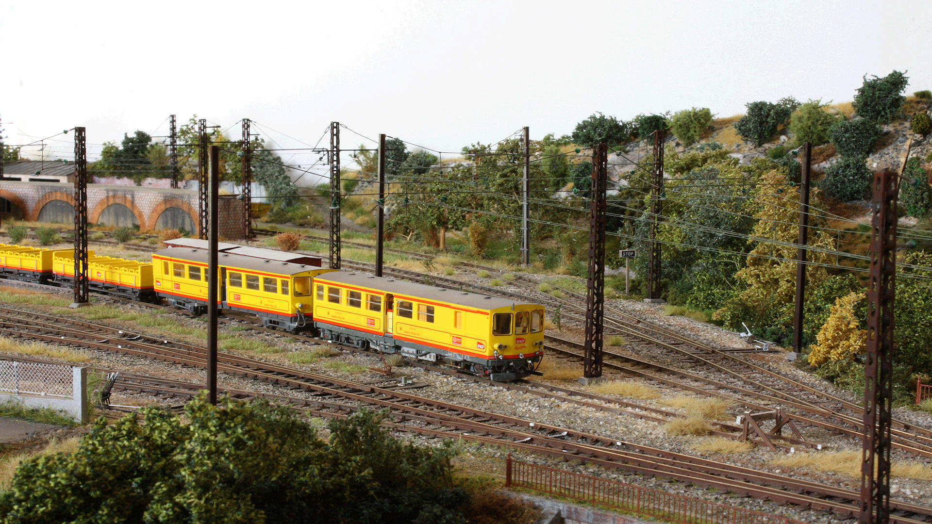

Bonsoir à tous,
Vue de plus près des Z 100 Atlas (dont une à un problème...)

Un moteur de traction aurait-il grillé ?
Je remarque aussi que le décor, en face de la voie en impasse (et donc peu visible) à bien progressé, sur une photo précédente, il n'était que simplement esquissé.
Re: tren groc (le train jaune)
Messagepar déjipé » 28 08 2021 à 15:09
Bonjour à tous,
Merci pour vos commentaires!
Le problème estr qu'un des essieux de la 2ème Z 100 a déraillé. Je ne m'en suis pas rendu compte en prenant la photo, et il est trop tard pour la refaire, le module est rangé !

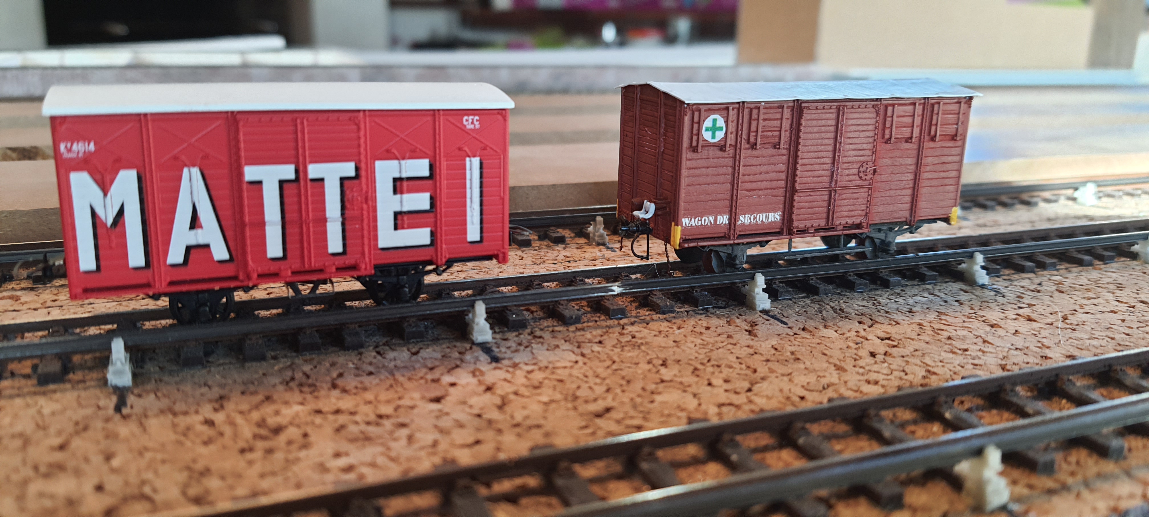

Une petite vue des wagons de secours du train jaune, presque à leur place définitive :
déjipé

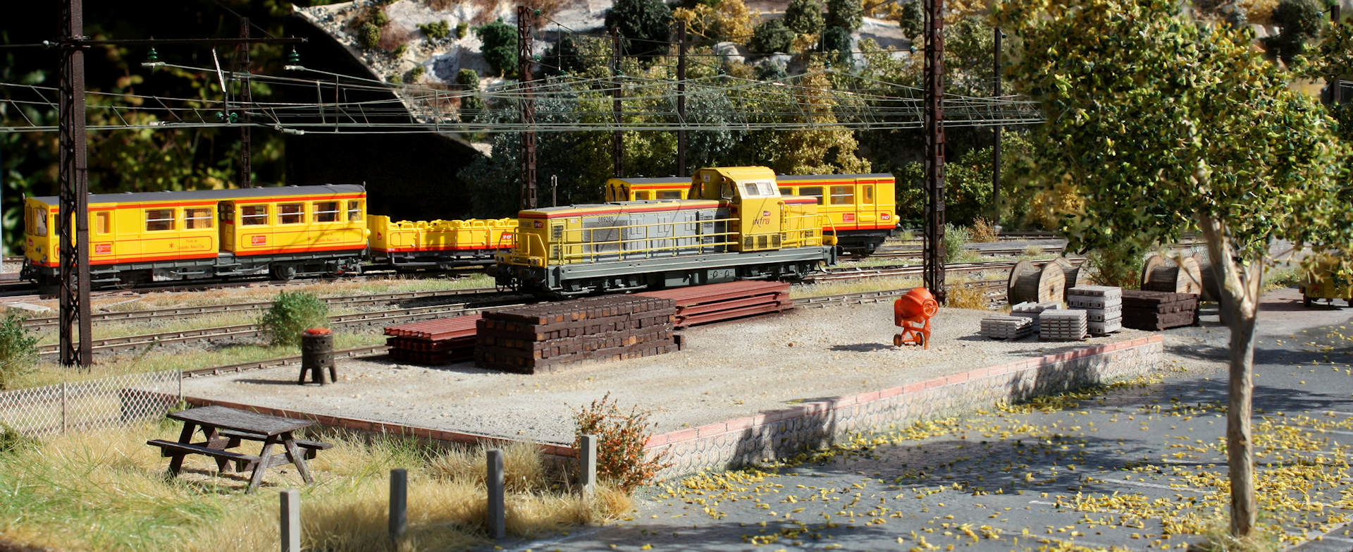

Une petite vue de ce que je crois être une aire de lavage :
Fini pour la voie métrique, encore pas mal de caténaire 1500 V à poser, mais c'est une autre histoire ;)

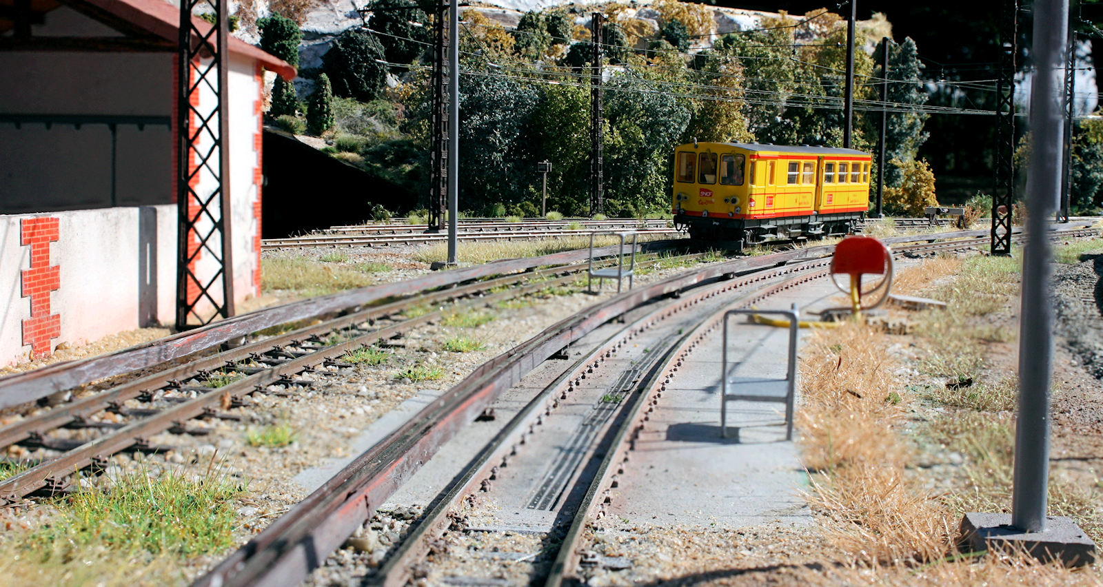

Messagepar Ramon Soupalognon » 02 10 2021 à 13:38
E2 E2 E2 on ne distingue pas du premier coup d'œil le réel du modèle réduit, c'est époustouflant !

Messagepar pehem » 02 10 2021 à 14:36
Ni même au second... #B6

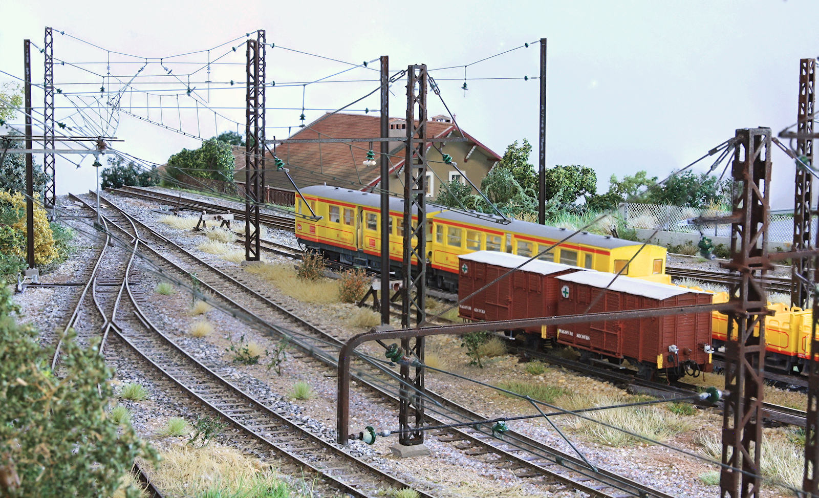

Des traverses neuves et des rails itou sont arrivés pour renouveler quelques portions de voie métrique qui en ont bien besoin :

Sur la photo du 31/08/2012, c'est quoi les wagons métriques ateliers ? Des REE retravaillés ???
Messagepar Storm » 06 10 2021 à 22:26
REE :E1 Et beau boulot de Kit Bashing comme on disait dans ch'temps :maitre:

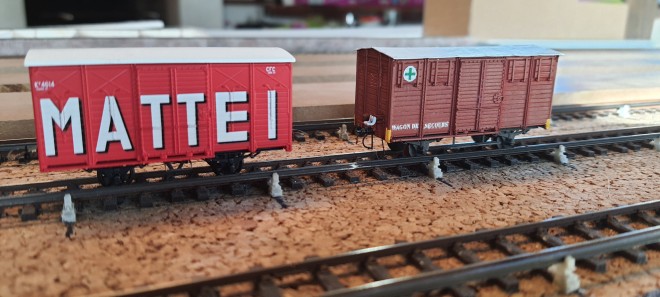

Messagepar déjipé » 07 10 2021 à 10:47
Bonjour à tous,
Merci !
Les wagons de secours sont bien des REE retravaillés :
Avant, après
La seule difficulté a été de trouver comment les couverts REE sont assemblés; pas banal ! il faut d'abord décoller le toit, et déplier les côtés, ils forment une bande collée seulement sur un angle.

Messagepar YVES » 07 10 2021 à 20:05
Si c'est comme les plats, la colle ressemble plus à de la glue poissoisseuse et décoller les bords n'est pas difficile, sans trop forcer.
Messagepar déjipé » 08 10 2021 à 11:32
Oui, finalement, quand on a trouvé, ca n'est pas si difficile que cela, j'hésitais à utiliser ces beaux wagons, mais à part les volets, la caisse correspond tout à fait aux wagons réels.

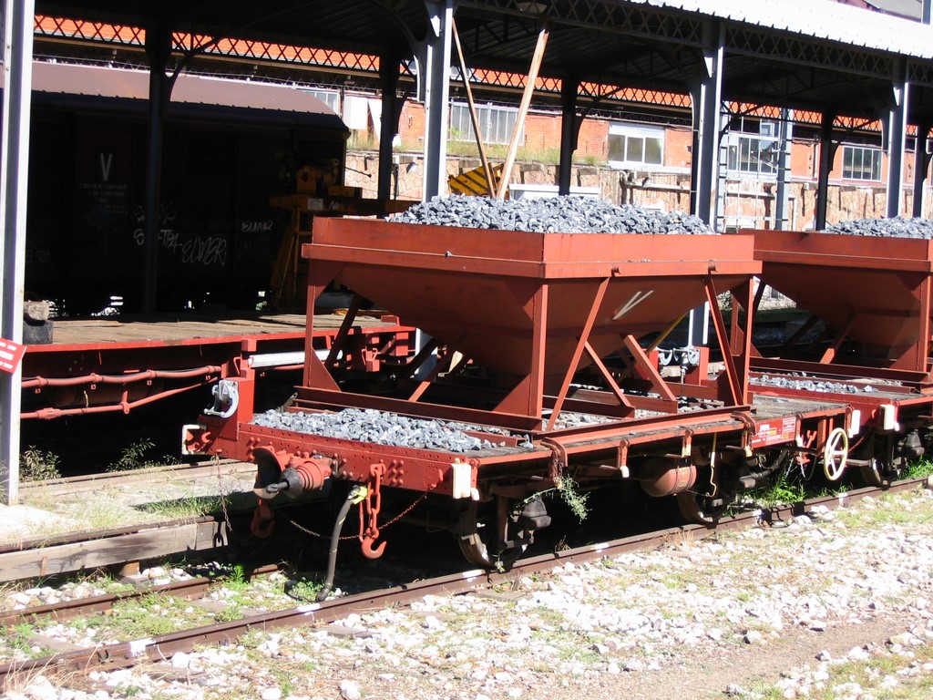

Quant aux trémies à ballast :
Ca sera de la construction presque intégrale sur un châssis bricolé.
déjipé
