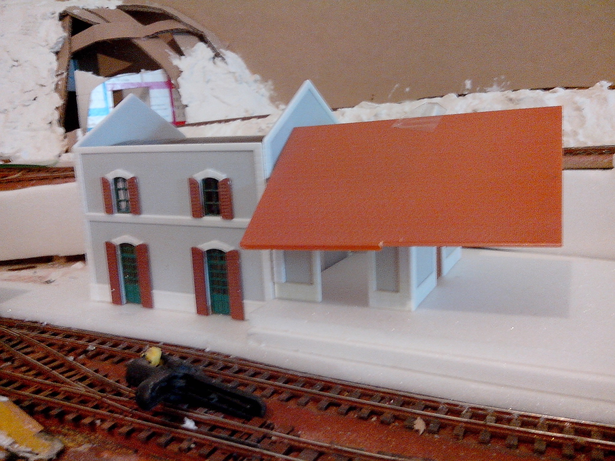

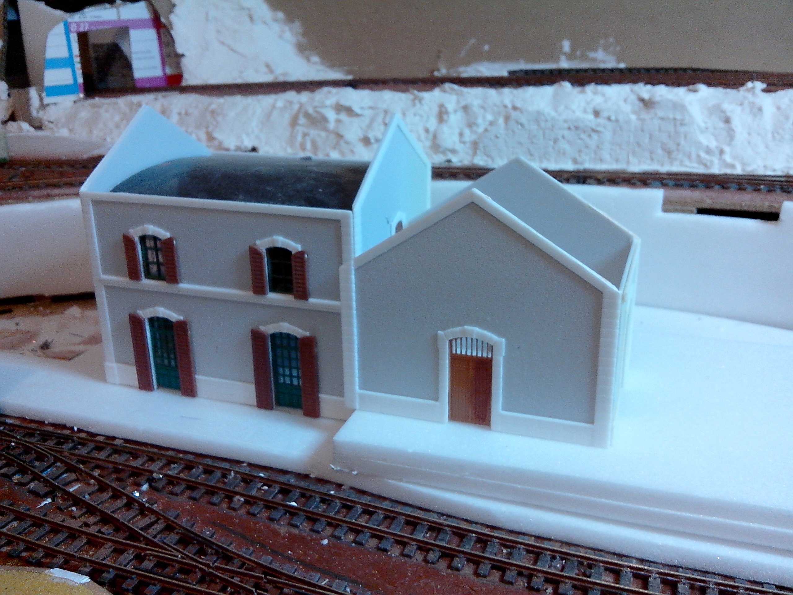

Je suis en train de voir l'emplacement de ma gare et de sa halle. J'ai réduit un petit peu la halle mais j'hésite au niveau de sa position: le grand mur face à nous le petit mur.
Qu'est ce qui vous semble le mieux?
Merci à vous.

Messagepar sash28 » 05 02 2014 à 17:32
En regardant mieux les photos, je me dis que la seconde version est beaucoup mieux car les pentes de toit sont dans le même sens.
Du coup je vais commencer cette semane la modif de la gare et de ma halle ainsi que le gravage du mur de soutènement qui se trouve derrière la gare.

Messagepar malletslm » 05 02 2014 à 18:52
Bonjour, sash28 : Tiens, les images ne s'affichent pas chez moi ? peu importe, je vais afficher la meilleure ci-dessous ! :^)
Il FAUT :B3 faire la seconde version (à toitures parallèles) comme tu le dis : non seulement, parce que c'est plus joli, mais aussi parce que la première (que tu ne verras pas en réalité sur ce type de gare "à halle accolée") serait un non-sens d'un point de vue constructif, puisque ça enverrait les eaux de pluie vers le "mur pignon" du bâtiment voyageurs et que ça obligerait à faire un "chèneau encastré" entre les deux (techniquement possible, mais toujours délicat car risque d'infltration élevé en cas de mauvaise évacuation : donc quand on peut s'en passer... ;) )
Donc la disposition "n°2" : classique, mais efficace ! :maitre:
Bonne continuation ! #B6

Messagepar sash28 » 06 02 2014 à 10:56
En effet, tu as raison. Je ne sais pas pourquoi je suis parti sur cette idée de toit "inversé"!
PLus qu'à bosser sur la gare et sa halle maintenant.

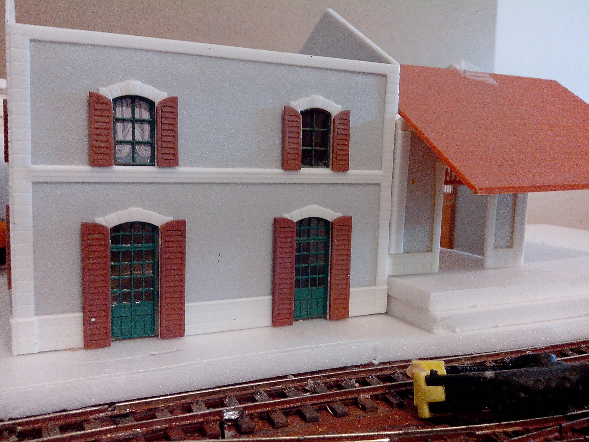

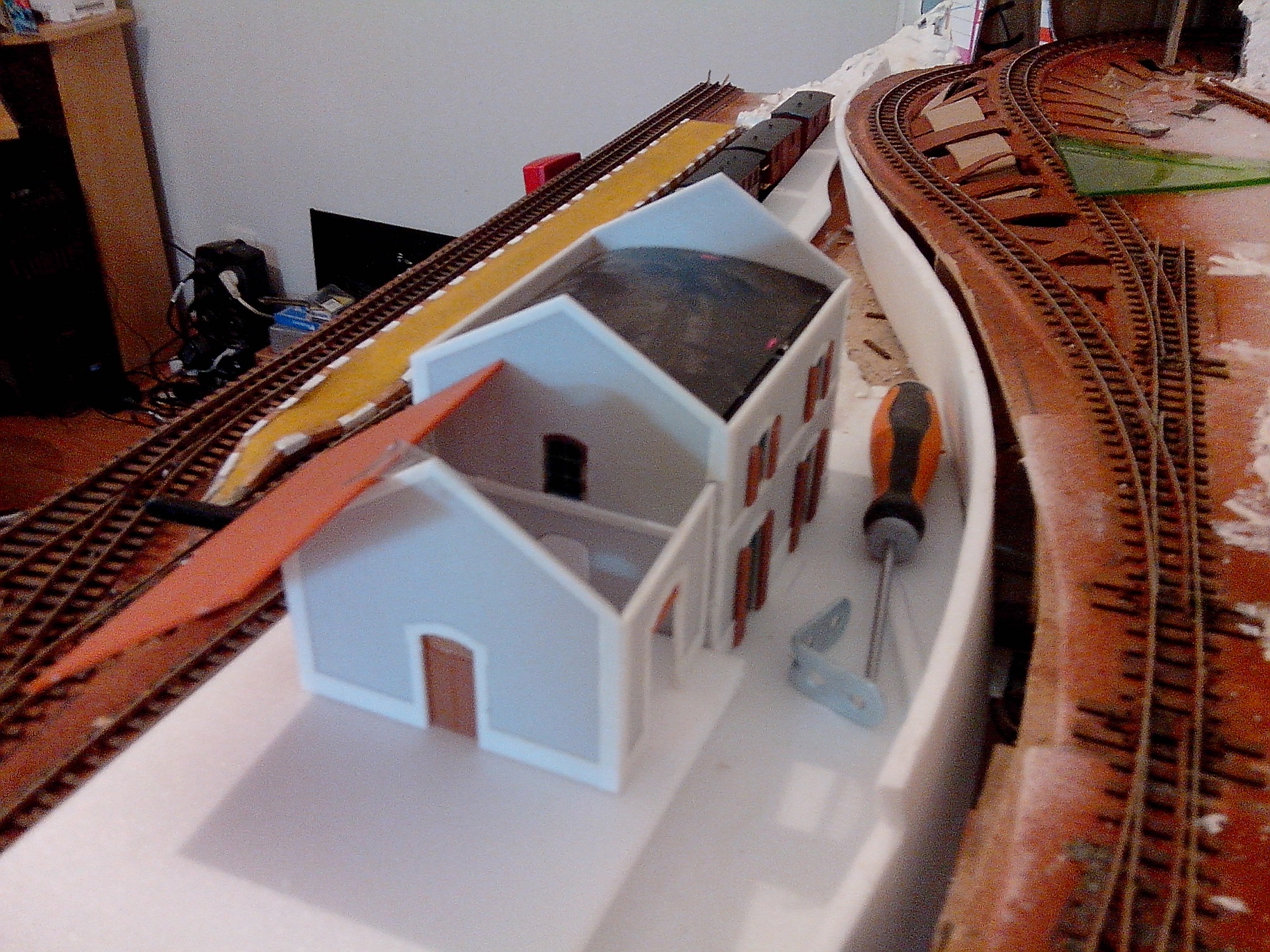

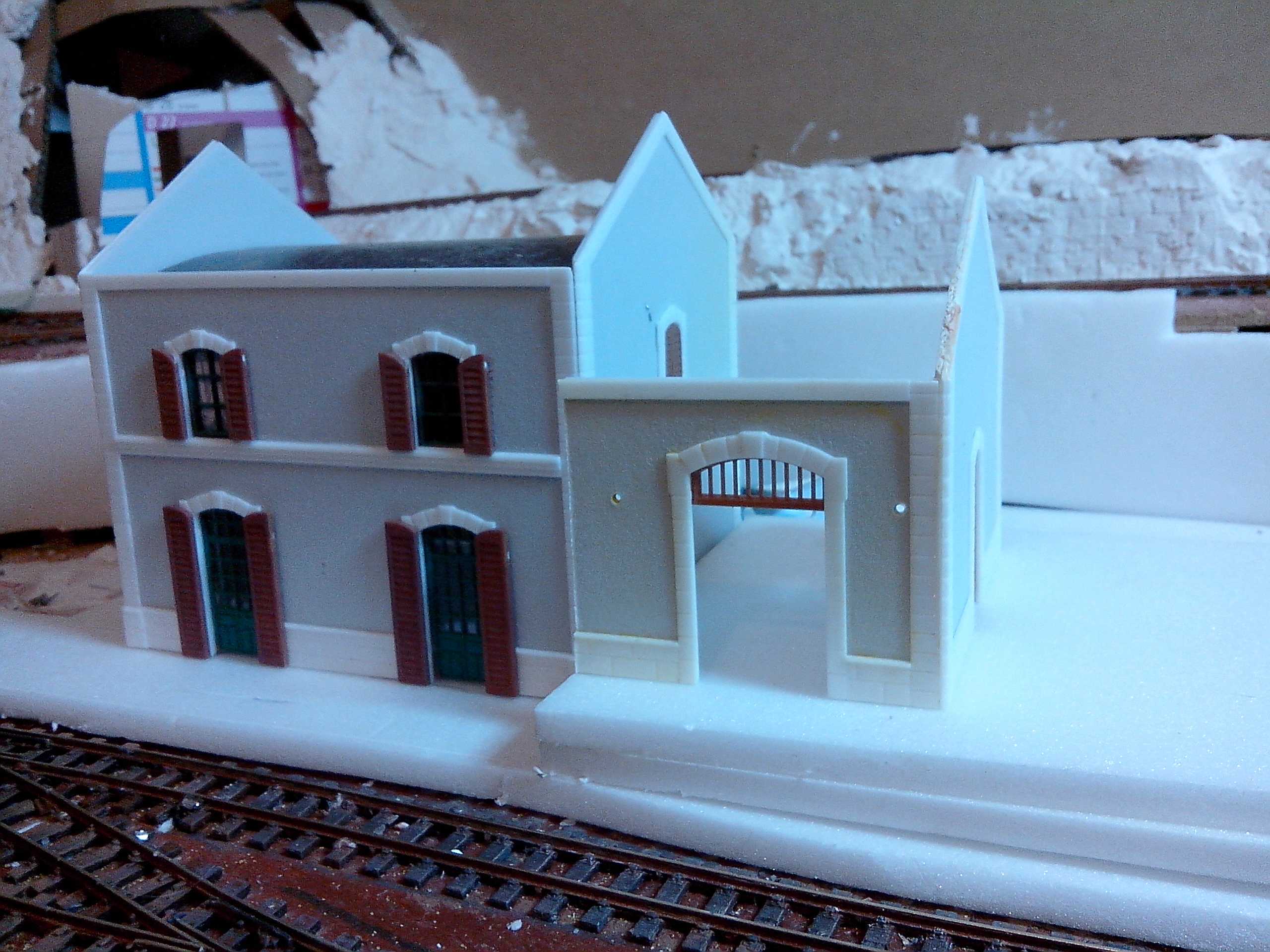

Messagepar sash28 » 06 02 2014 à 12:32
Ca y est c'est bon. j'ai retrouvé les photos et je les ai ajouté normalement à mon message précédent.
C'est un problème avec tapatalk qui n'affichait pas la seconde.
Bref, la seconde version est retenue. je ne devait pas être réveillé quand j'ai posé cette question bête car ça coulait de source quand même.
Voila ci-dessous ce que donnera la gare et sa halle. J'attend un wagon afin de voir les proportions du quai (sa hauteur). Le quai sera décoré sur ses côtés de pierres (soit redutex ou texture papier imprimé sur du canson à dessin 220mg).
les bâtiments sont bruts. Ils seront bien sûr patinés et mieux intégrés entre eux ;-)

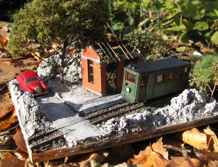

Messagepar pelican » 11 02 2014 à 15:14
un peu de tout ??? ;)
le quai haut est très bien !! pour le bas, une bordure ... Why not ???

Messagepar sash28 » 11 02 2014 à 16:37
Merci pour la photo. Je vais aller sur un quai bas sans bordure. Juste des pierres gravées.
