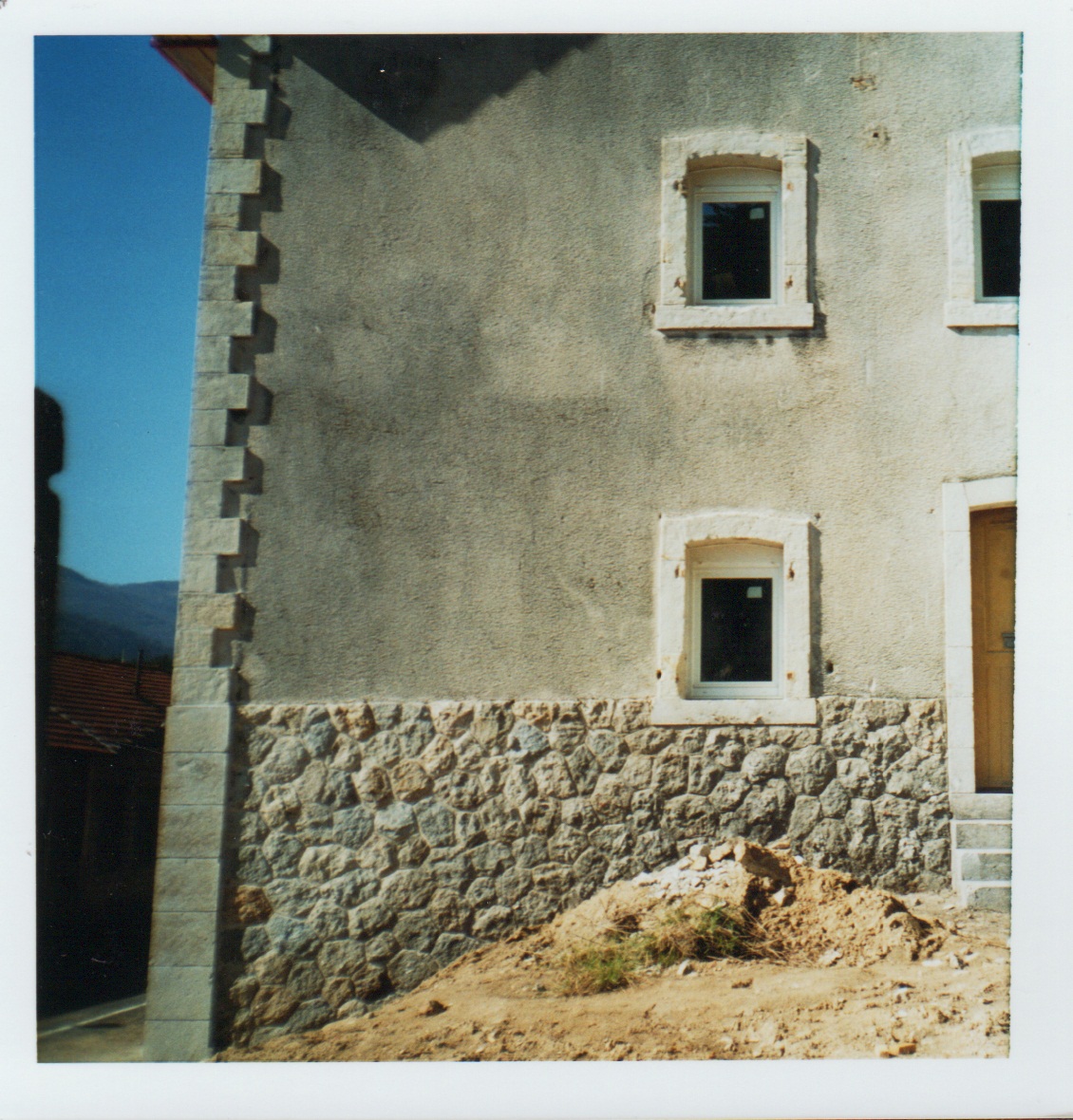

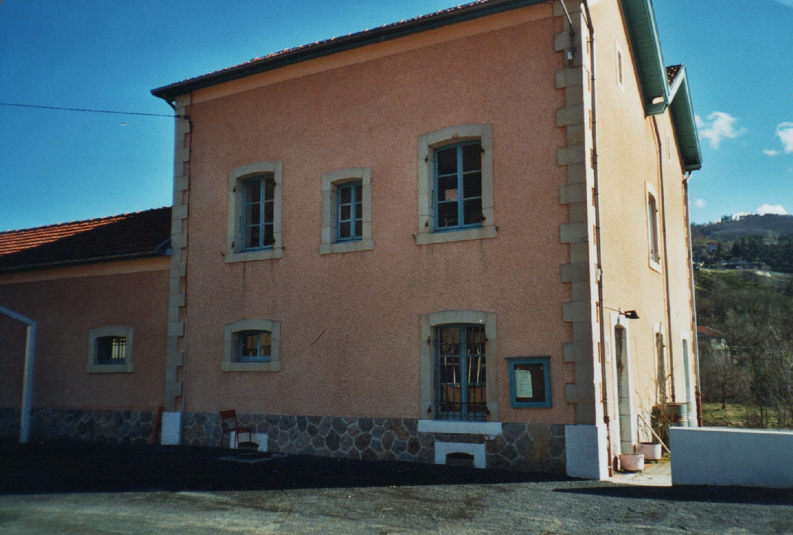

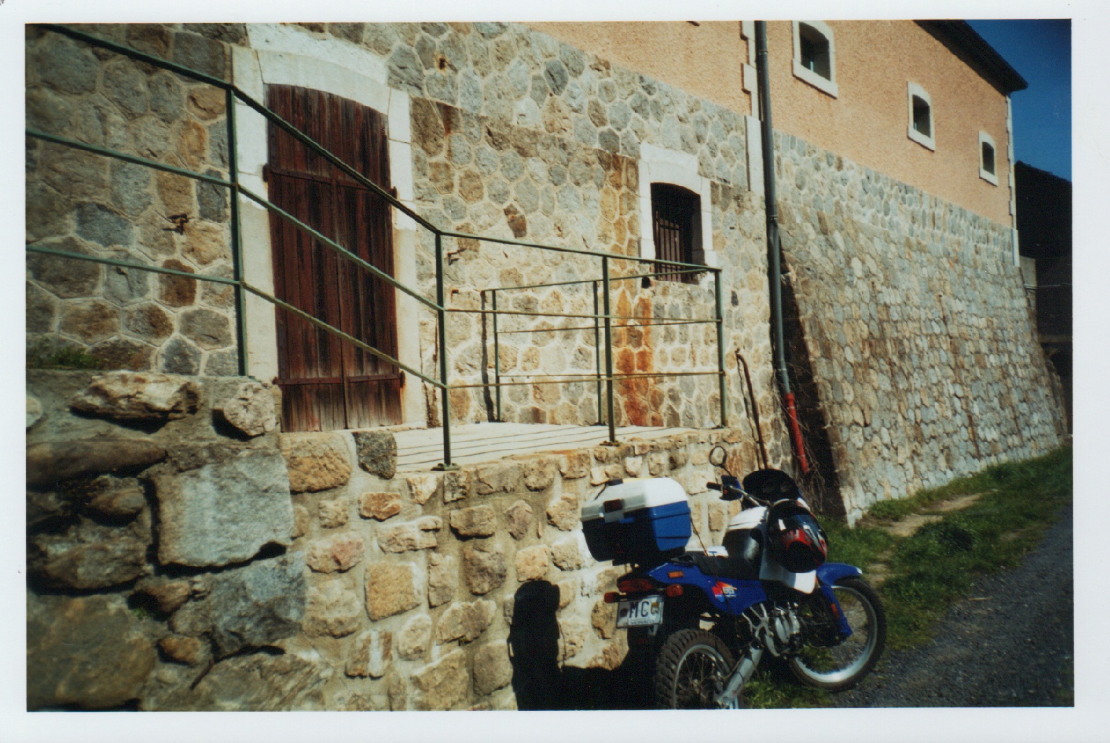

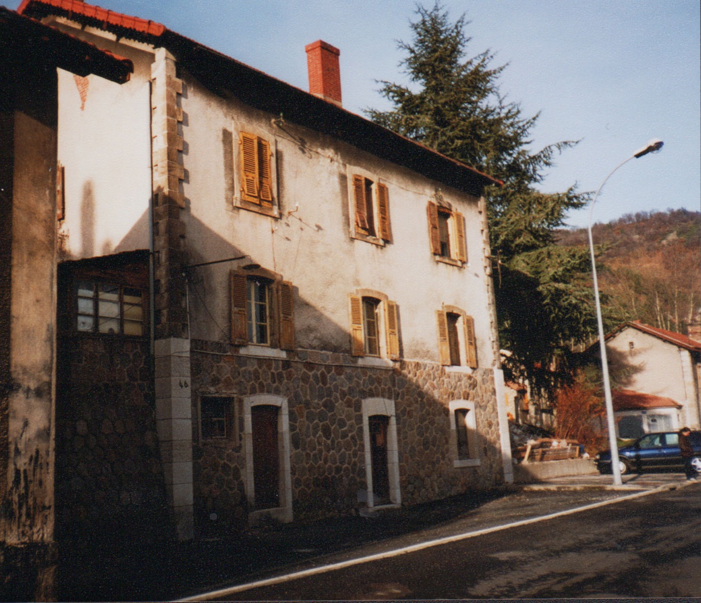

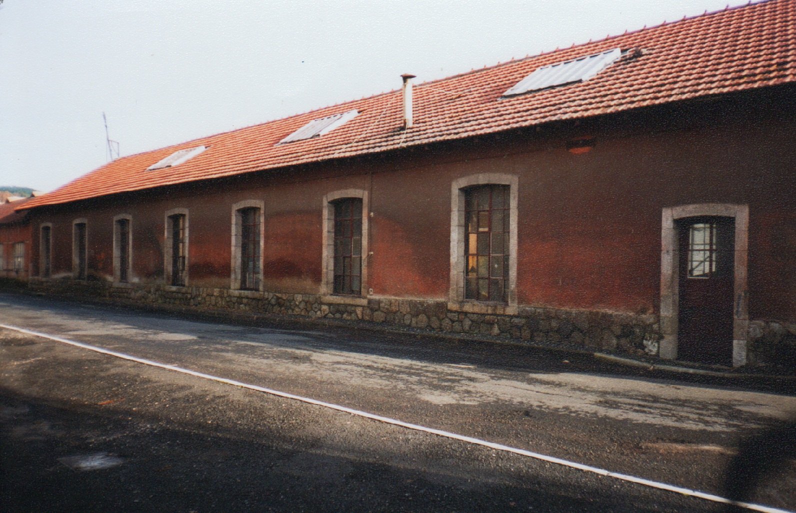

Messagepar Alex07 » 08 01 2012 à 18:17
vigeois a écrit:Quelqu'un aurait-il une belle photo d'un mur "Vivarais" (j'ai découvert qu'ils étaient différent ! :C3 ) voir ce que l'on pourrait EVENTUELLEMENT faire avec une machine laser... :rod_siflet
Voici quelques photos en gare du Cheylard que j'ai prises à Pâques 2001, à cette époque je faisais mes relevés pour établir les plans des bâtiments.
Je roulais alors en 50cm moto avec passage des vitesse, heureusement car dans les rampes c'était costaud! Surtout en direction de St Agrève :paf

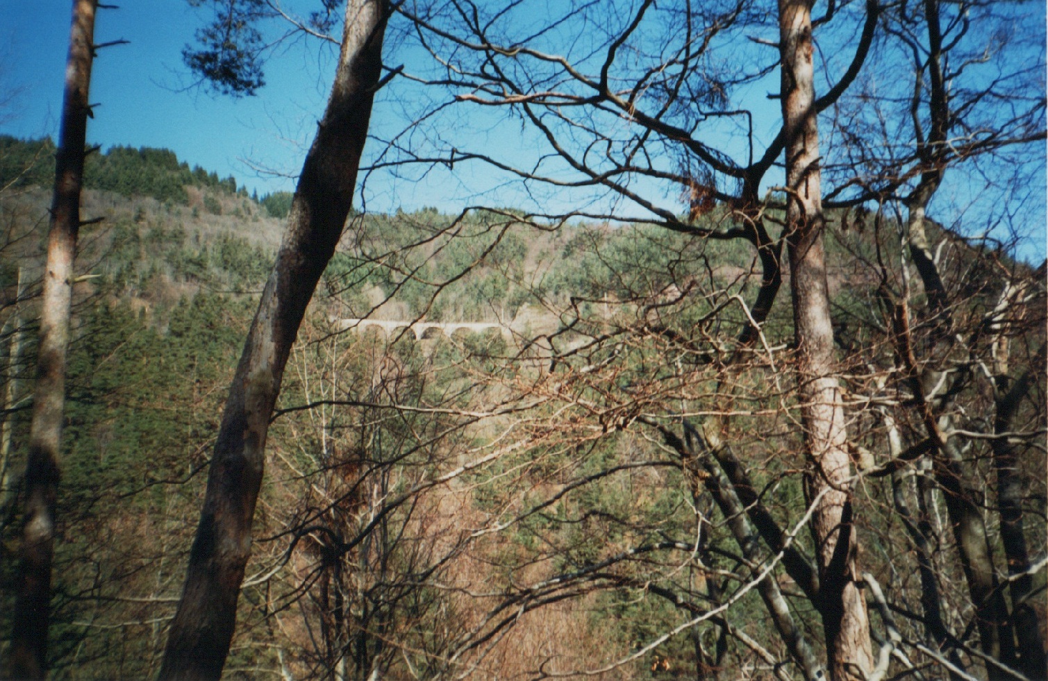

D'ailleurs voici ma première vision du viaduc d'Intres depuis le bas et c'est là que je me suis dit que je savais pas trop dans quoi je m'embarquais ! Mais j'y suis allé quand même, contrairement aux infos récentes sur le forum, il n'y avait alors pas d'éboulement sur le tracé, on pouvait même circuler en voiture (fin bon un 4x4 quand même...) sans problème.

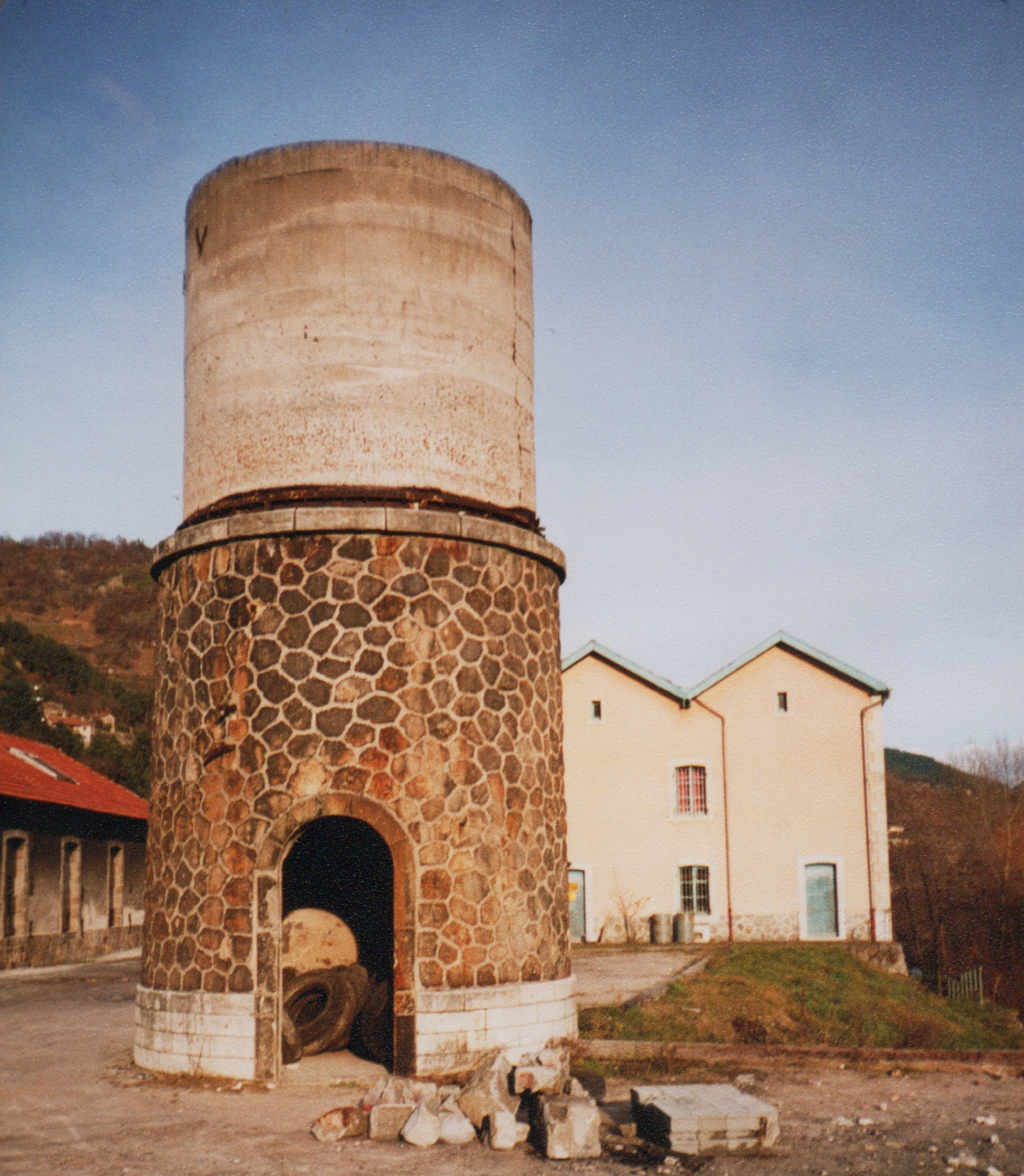

Autre exemple de soubassements au Cheylard :
Le château d'eau:
Rappelons que depuis il a été nettoyé: les pierres sont belles comme au premier jour!
