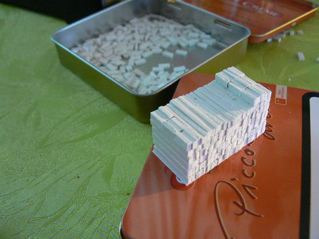

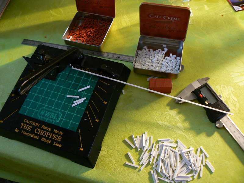

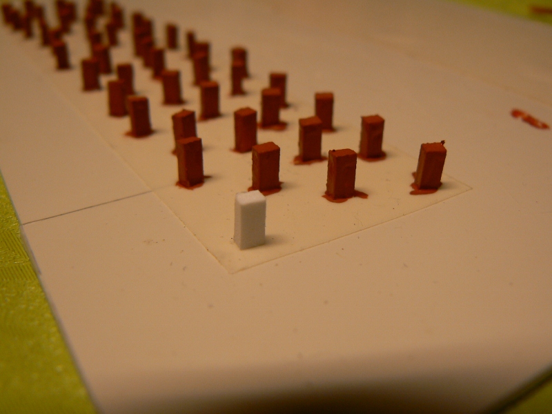

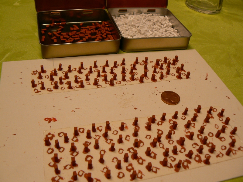

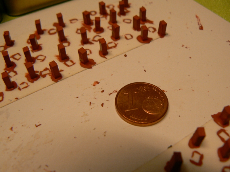

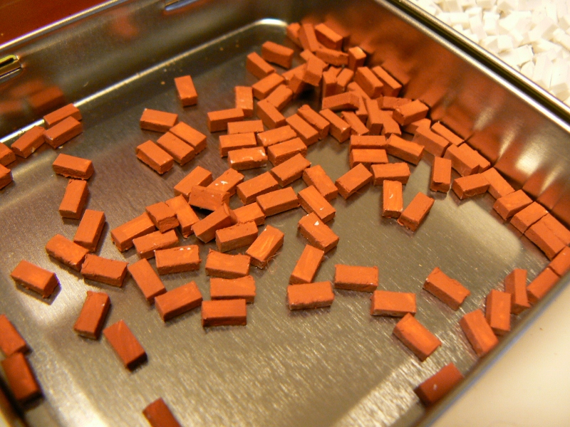

Non je ne fais pas pouser des champs de briques (elles ont été coupées dans une bande en pvc expansé épaisseur 1.8mm tous les 2.5mm de large a la scie circulaire et fini au chopper tous les 5.5mm)ensuite posées une a une sur du double face pour mise en peinture acrylique mat du batiment a suivre ça sèche......

Eh bin si justement ! J'ai bien fait, çà t'a motivé à en faire des vraies de vraies : très bon boulot !

Bravo Claude, t'es courageux ! Car c'est bien plus de 100 briques que tu as fabriqué !!!
Et maintenant ?... C'est pour la briqueterie ? Ou pour faire un petit bâtiment ?...

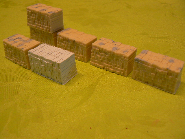

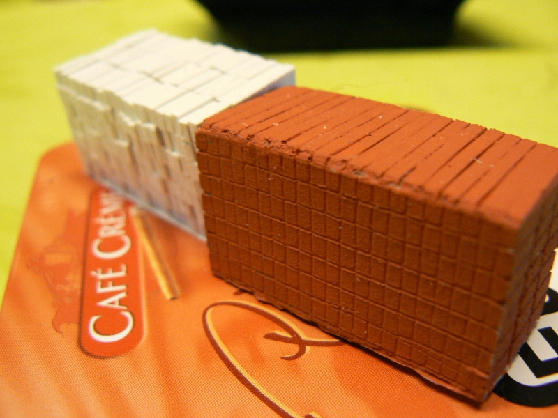

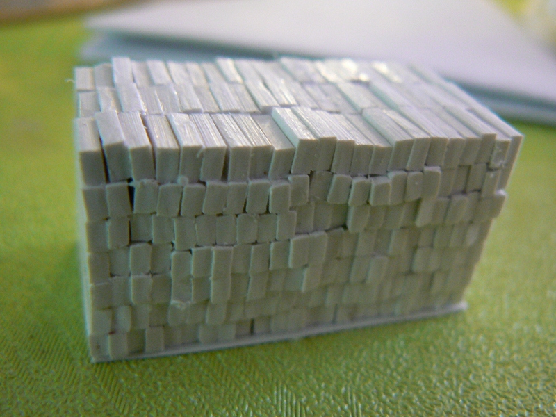

Bien voila la suite ,les briques découpées servent (en partie) pour refaire les chargements des wagonnets car au lieu de rester dans le coin de la briqueterie qui soit dit en passant je ne pensais pas qu'il fallait autant de place que cela. Cela devait être au depart pour boucher le fond de décor, la passion prenante ça s'agrandit j'ai du grignoter dans le talus pour le chargement du camion .
Des briques en plus seront mises sur un chantier et d'autres autour de la briqueterie.
Merci buffalo car c'est vrai cela donne plus de réalisme lorsque les briques sont rangées de manière légèrement irrégulière comme ce chargement sortira de la briqueterie nous pourrons les avoir sous le nez je ne suis pas deçu........voila je voulais finir le plus gros avant la fin des vacances.... nostalgie.... heureusement il y a le site pme et des gens sympa.....a+ le Claude
