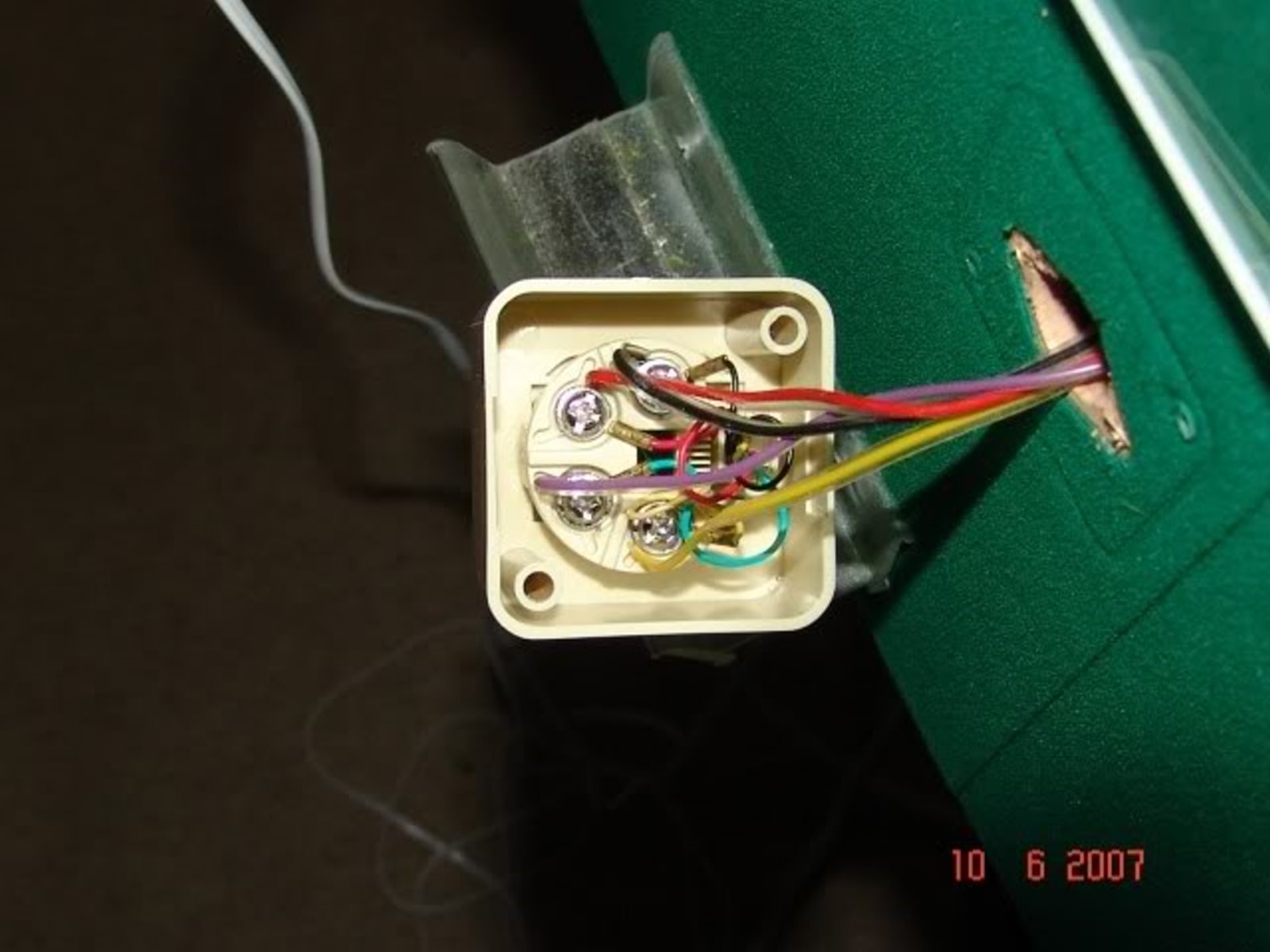

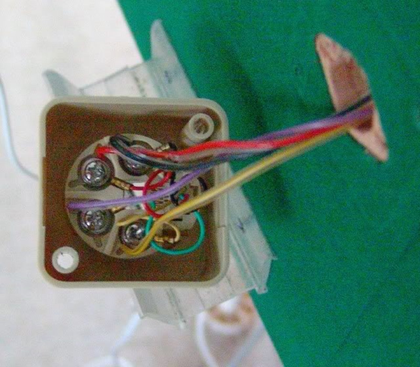

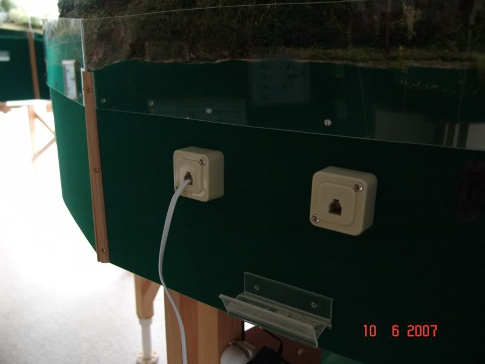

Messagepar bernardhenri » 10 06 2007 à 12:35
Port de Carhaix possède 2 alimentations par transfo Fleishmann 6705 délivrant 14V~ 3A 42VA
L'une est dédiée aux appareils de voies, l'autre à la circulation des matériels.
A partir du transfo, est établi un feeder de forte section qui parcourt tous les modules. Des repiquages permettent d'alimenter les platines femelles RJ11 (serrage par vis) en façade du réseau (code couleur rouge/noir identique avec le code P&T).
Des platines femelles repartent un feeder de plus faible section desservant uniquement le canton intéressé. A partir de ce feeder, il y a un repiquage systématique de tous les coupons desservis (code couleur jaune/bleu sur le module et jaune/vert sur la platine)
Les prises RJ11 sont à 4 fils.

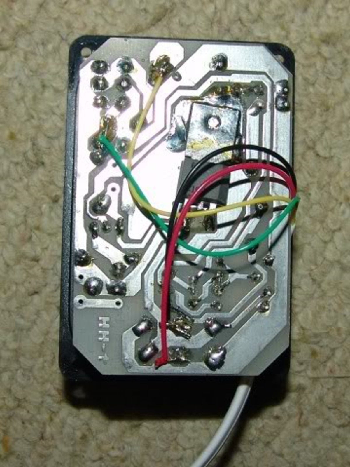

Sur les Gaugemasters, j'ai soudé en lieu et place des fils posés, ceux du conducteur RJ 11, en respectant les codes couleur.
C'est pas plus difficile que cela
Avantages: pas de soudure au niveau des platines femelles; interversion aisée des polarités d'alimentation du canton, si la circulation ne se fait pas dans le même sens d'un canton à l'autre
Inconvénients: un Gaugemaster HS pour cause de surchauffe lors des soudures :C1 :C1 :C1 H4 H4 H4

Messagepar bernardhenri » 10 06 2007 à 21:05
A l'usage, je pense que les RJ sont plus fiables que les Din au niveau de la façade du réseau. Maintenant existent des raccords femelle-femelle qui permettent de raccorder les cordons (j'utilise des cordons de 5m).
Donc voici quelques photos pour imager les propos supras

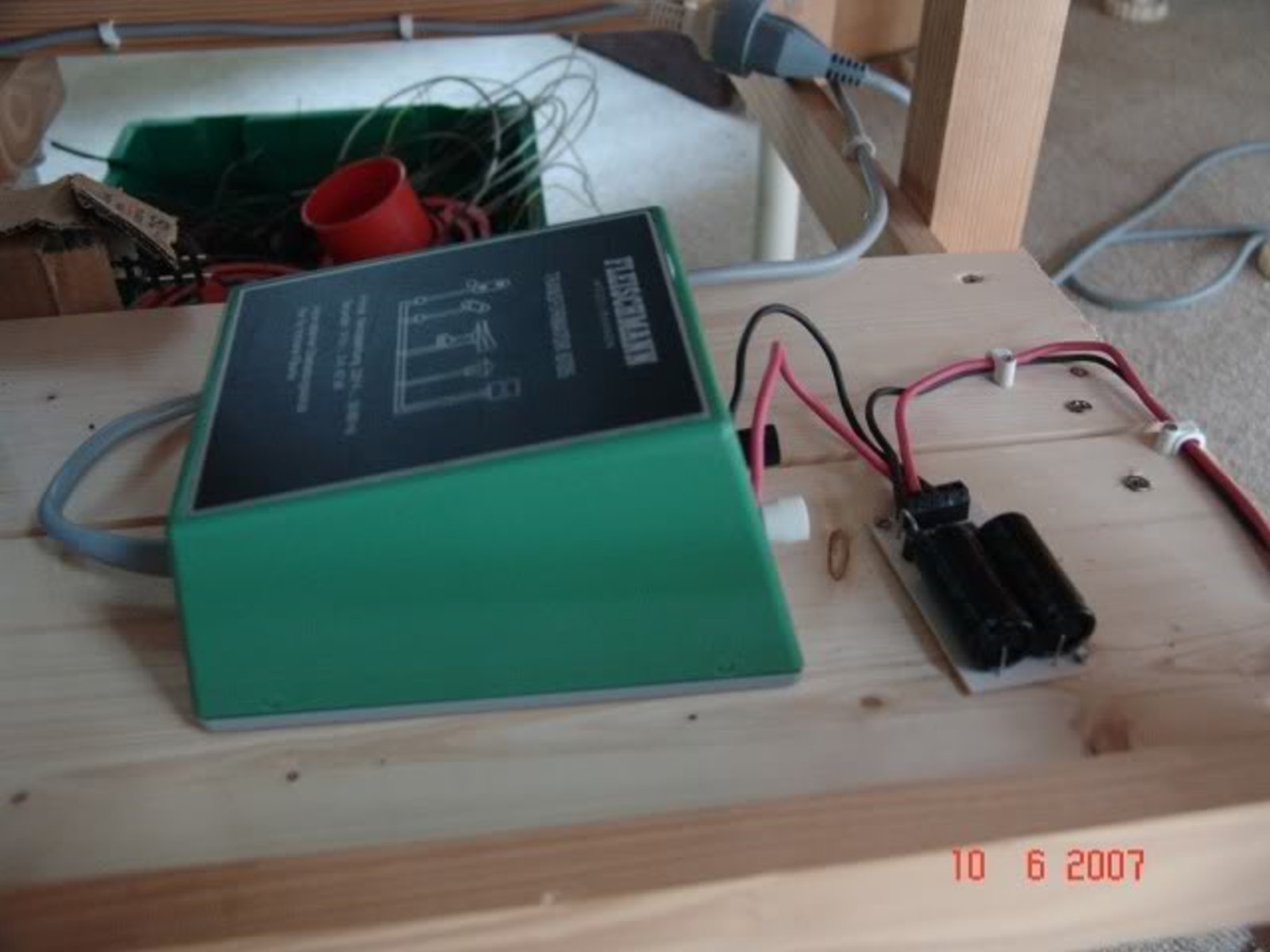

Transfo avec capacité pour les aiguilles
Transfo pour l'alimentation des engins moteurs

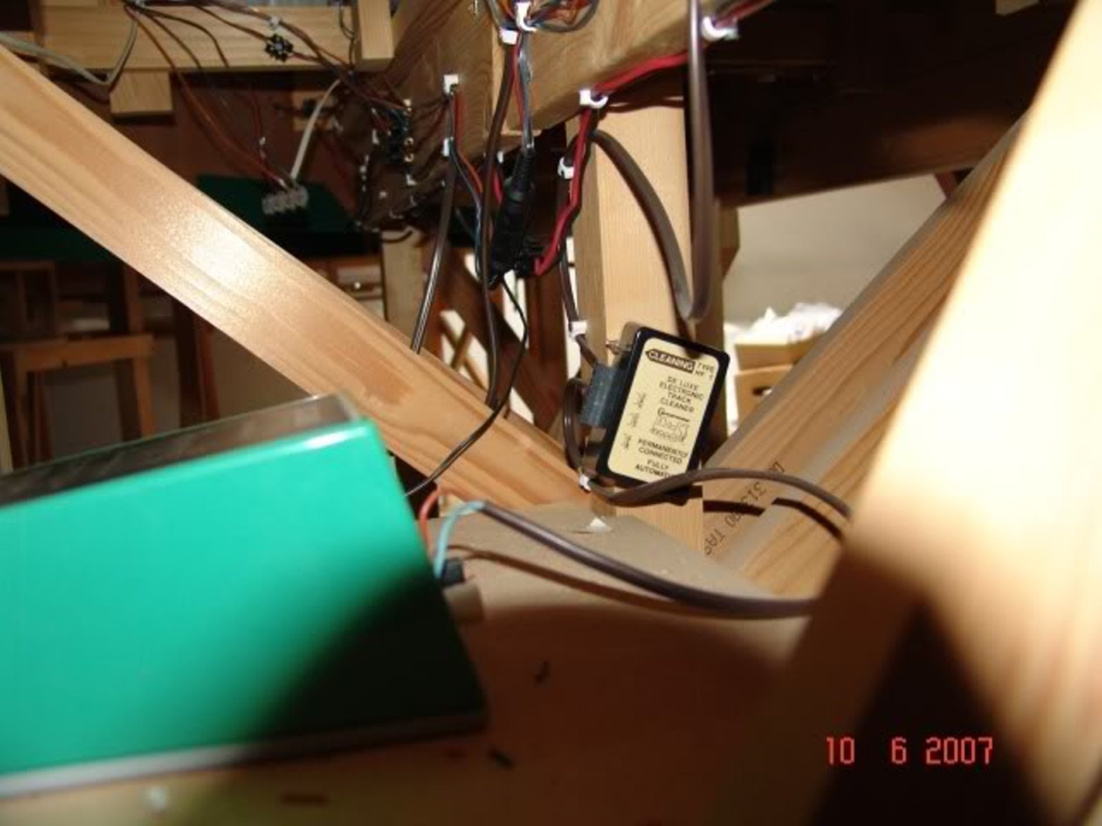

Platines femelles en façade
Branchement des platines femelles
Branchement sur les Gaugemasters

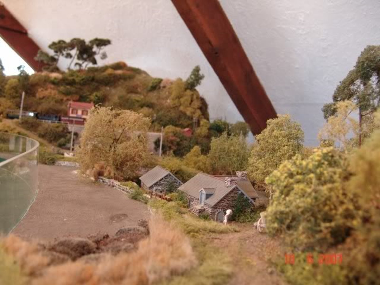

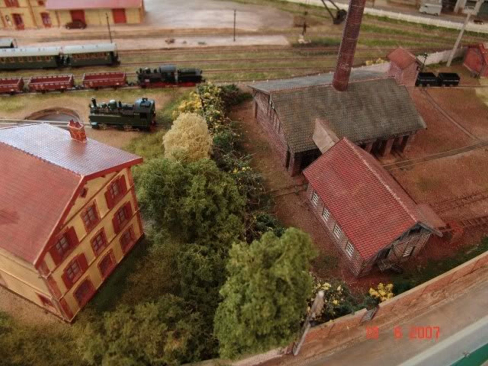

Messagepar bernardhenri » 10 06 2007 à 21:11

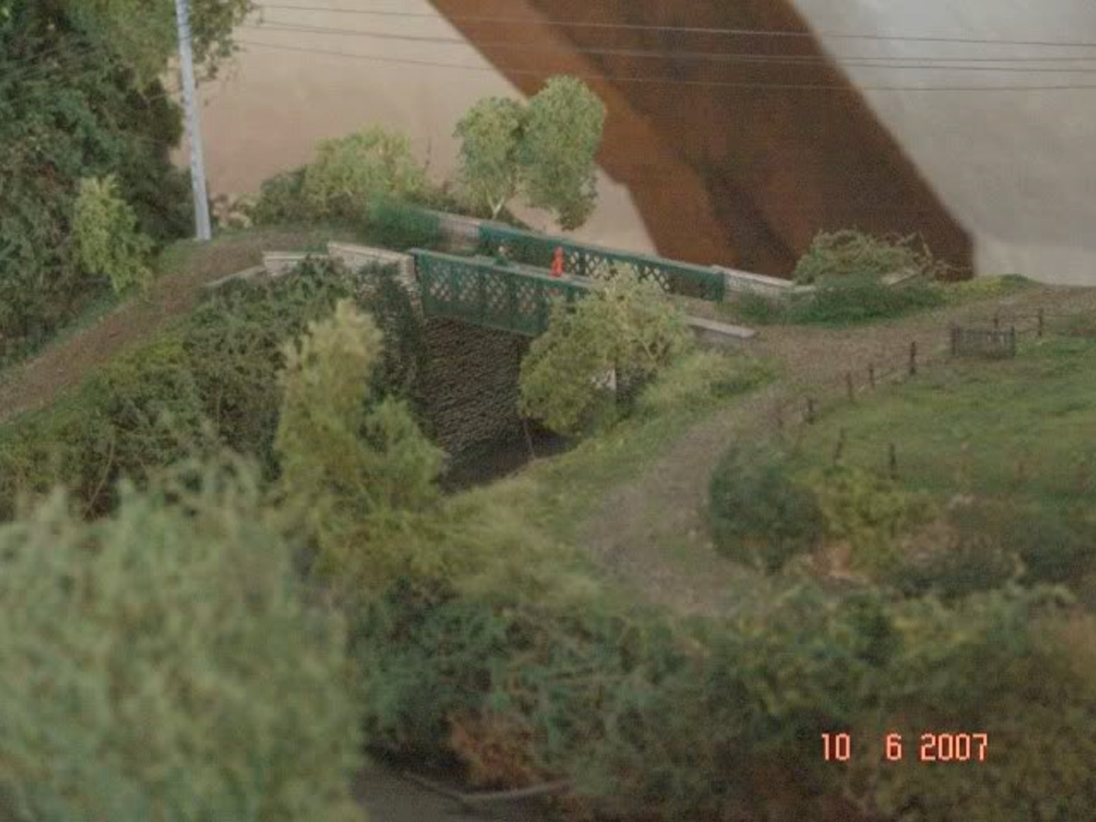

D'autre part, la végétation est finie
Reste maintenant la briqueterie...
Les Cfcdn m'ont donné un bon coup de main au niveau de la doc, mais j'ai exploité le site Mérimée

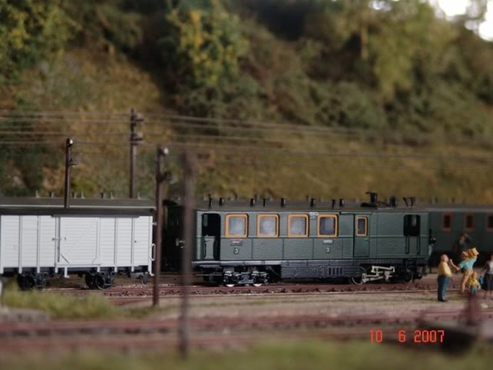

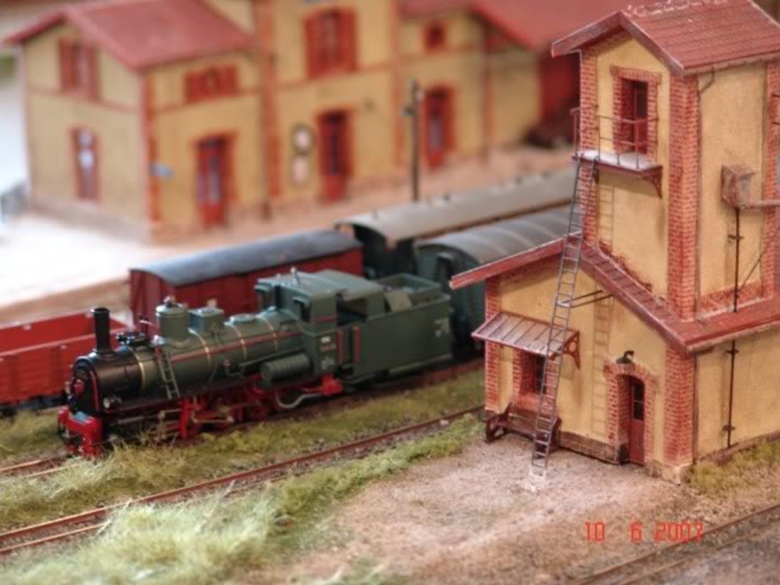

Messagepar bernardhenri » 10 06 2007 à 21:13
Deux nouvelles venues sur le réseau #B6

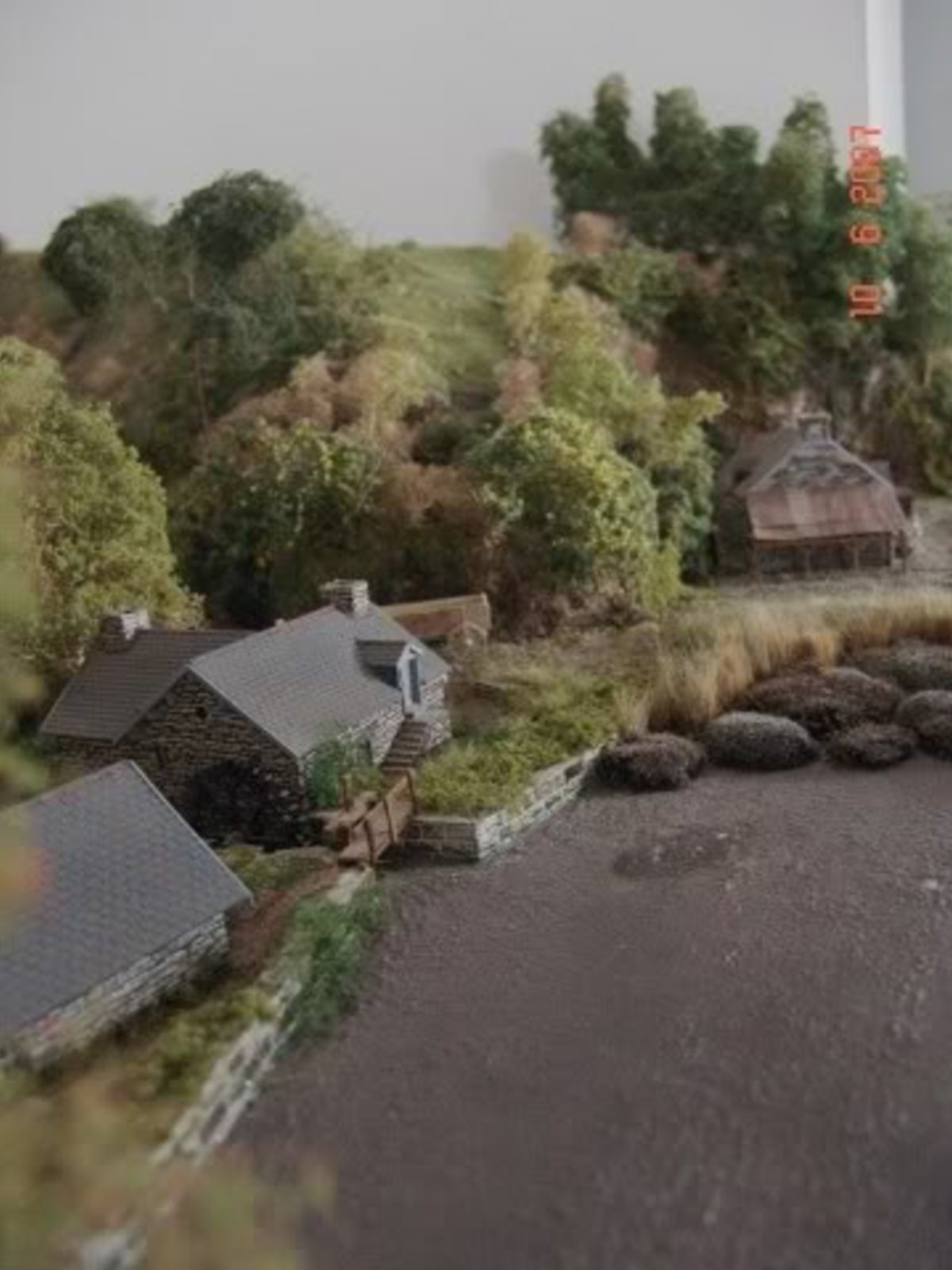

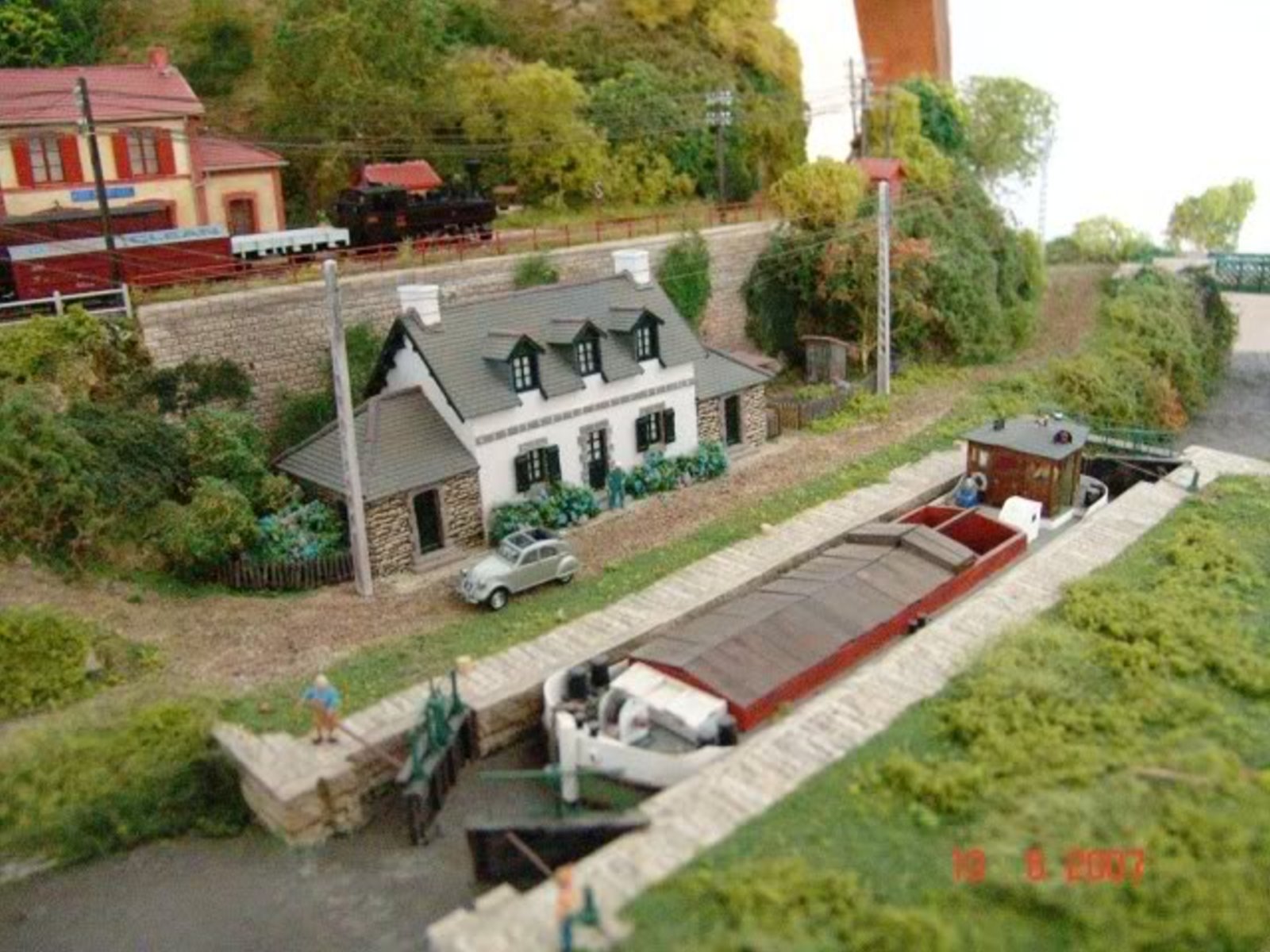

Messagepar bernardhenri » 10 06 2007 à 21:26

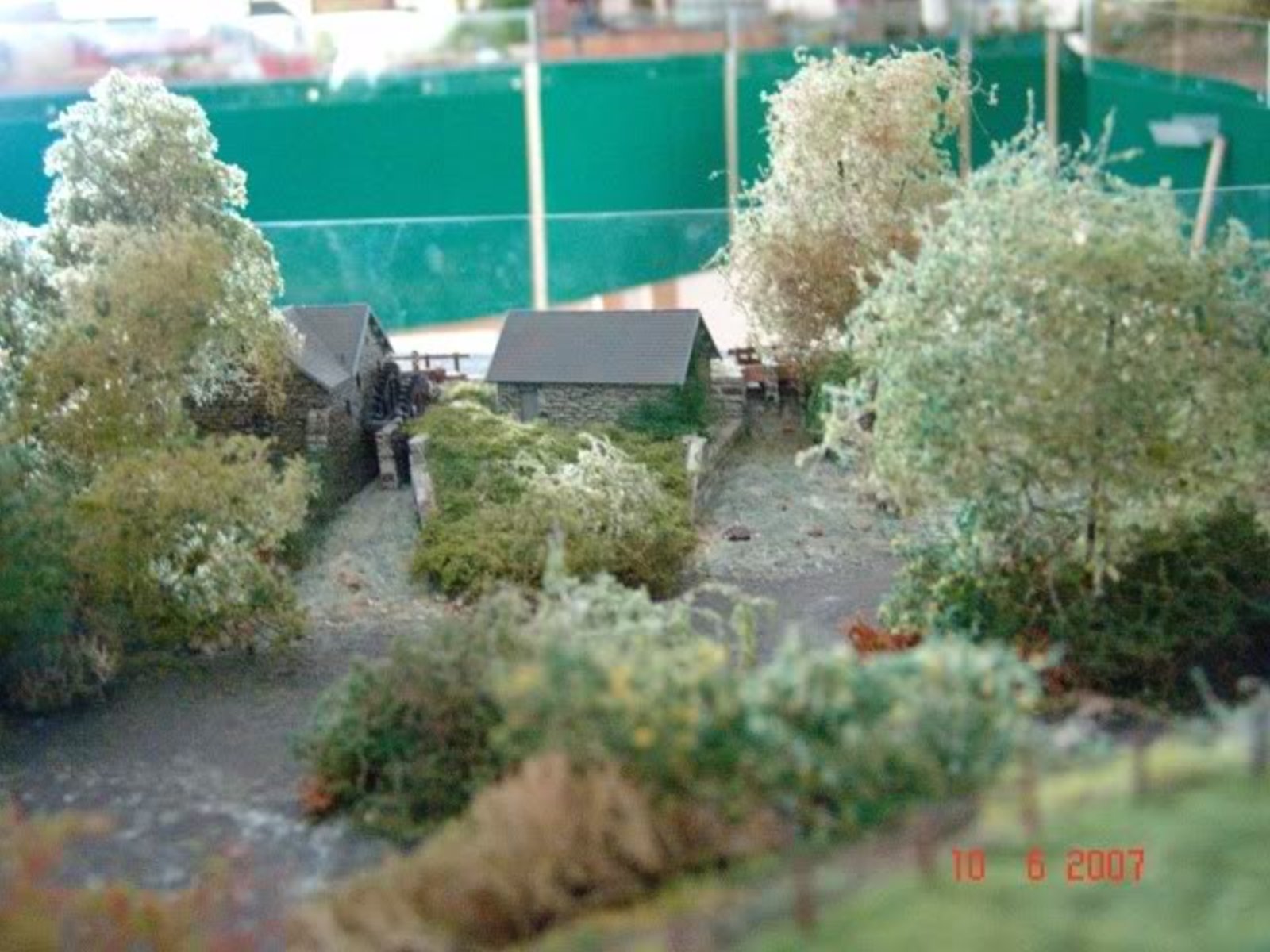

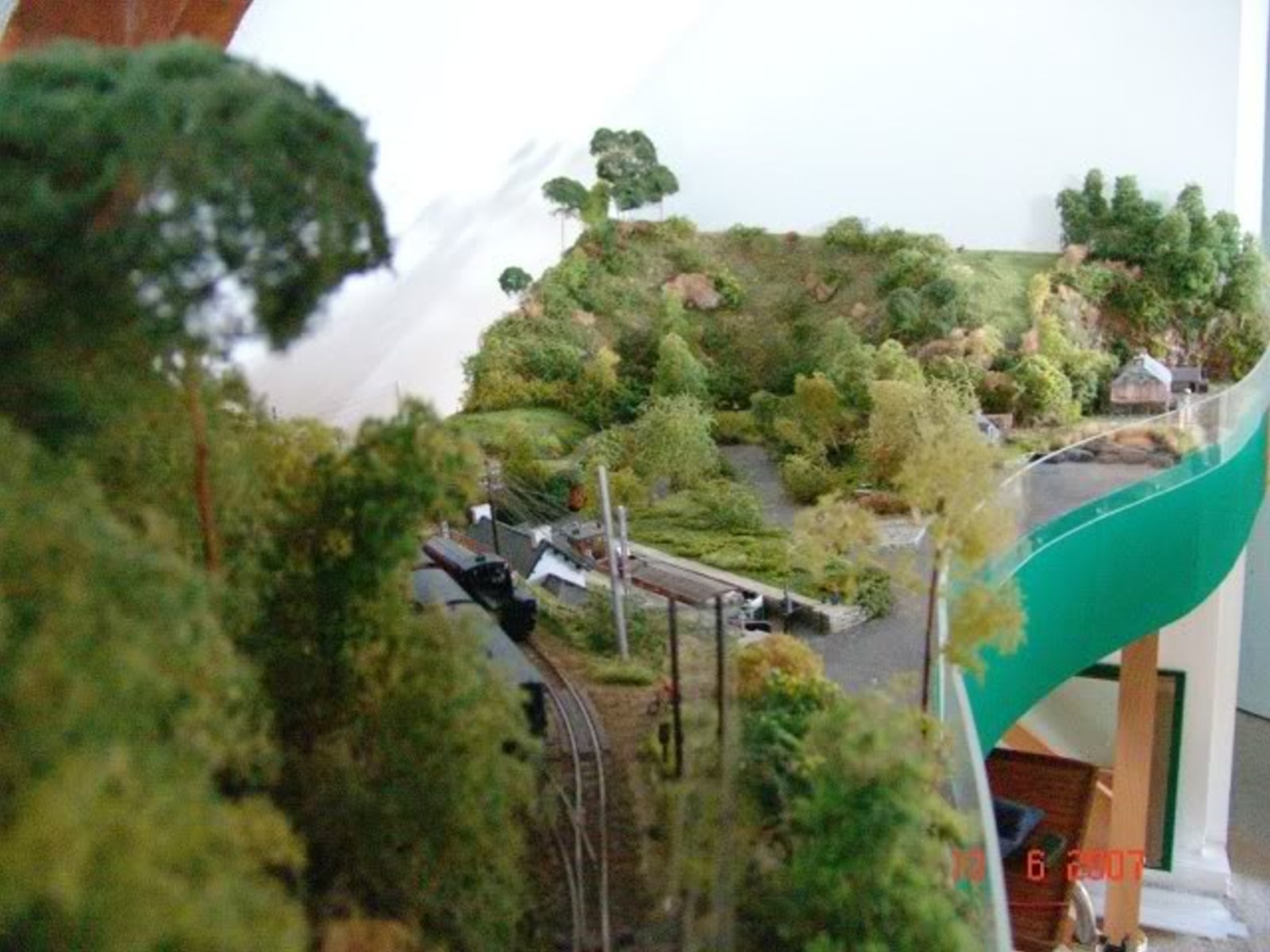

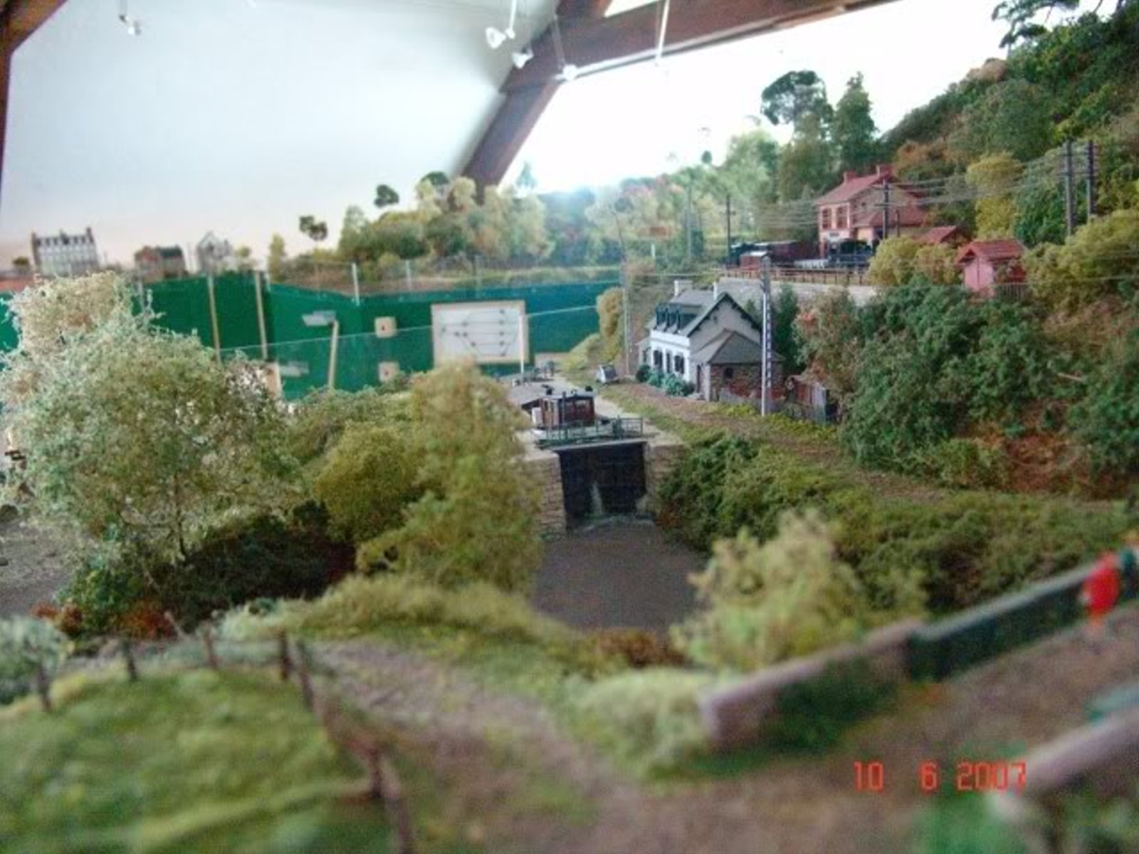

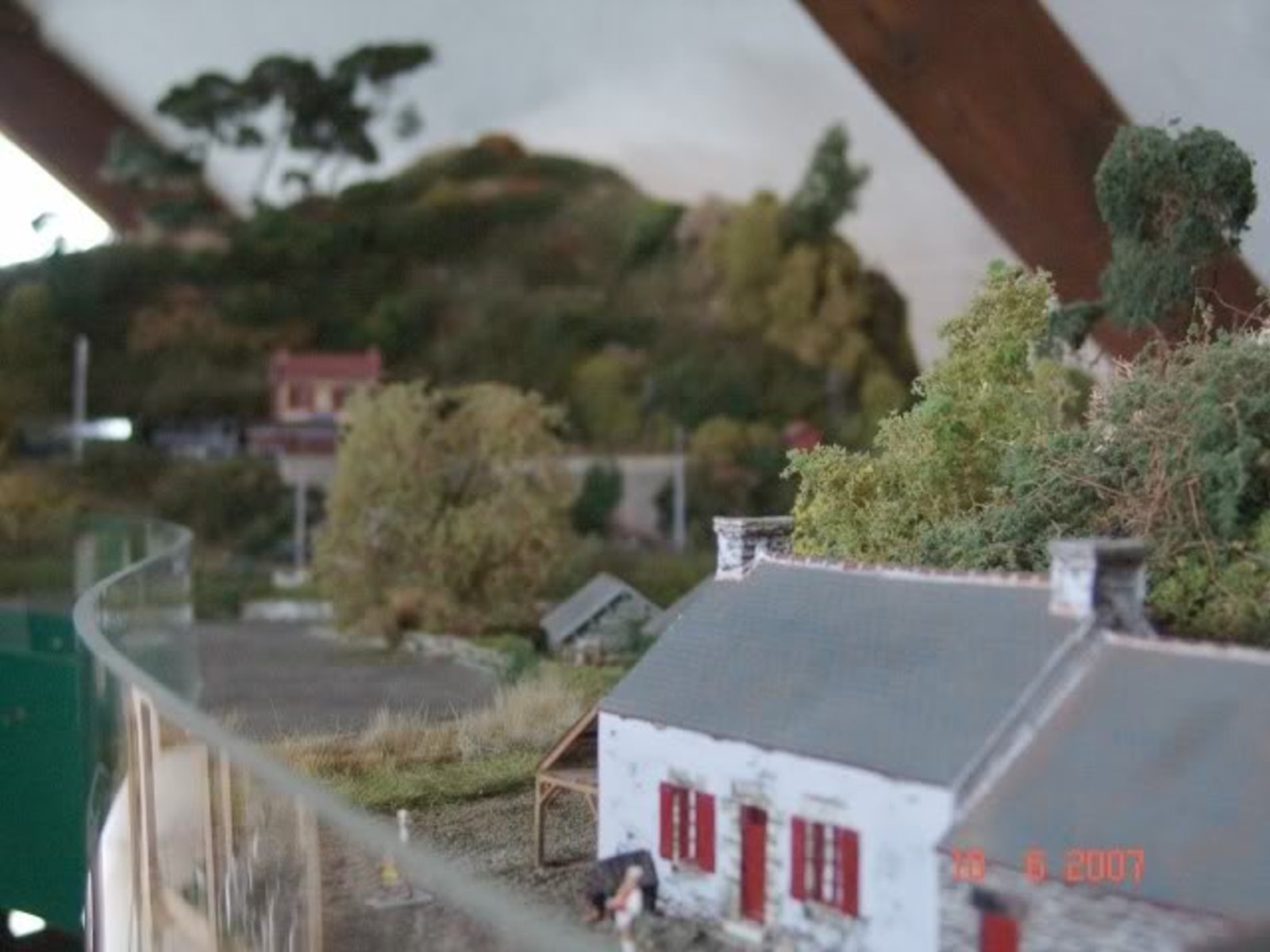

Enfin quelques photos de la "partie inférieure du plan" pour ceux qui ne connaissent pas: cela fera un rappel pour ceux qui connaissent déjà.
Secteur de la ferme, du moulin et de son bief
Ecluse, sa maison, le pont et la halte
Le Marais, le PN, la Chapelle

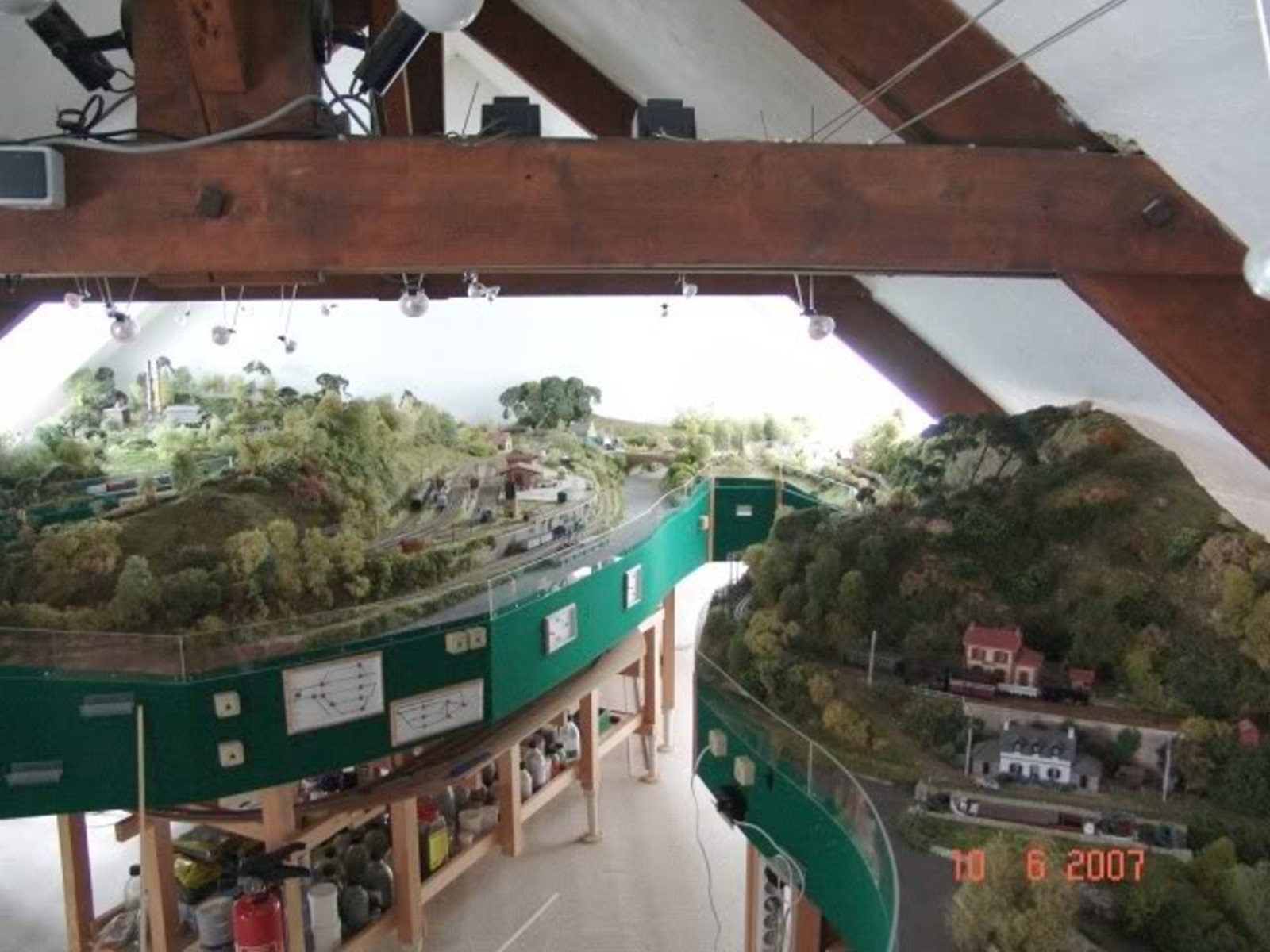

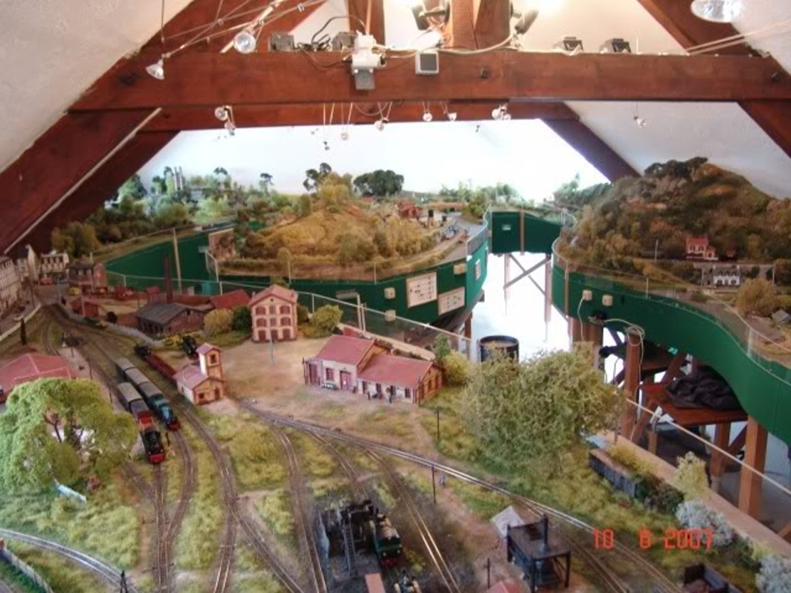

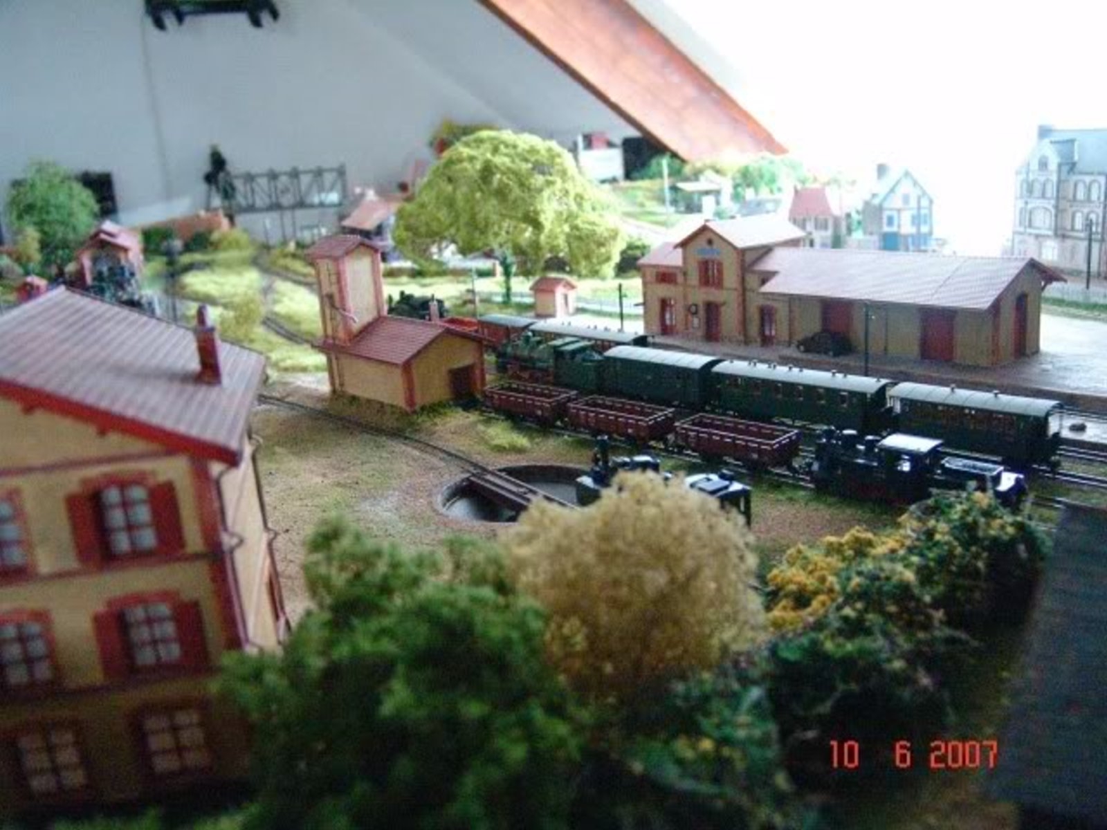

Messagepar bernardhenri » 10 06 2007 à 21:31
Et pour finir 2 vues d'ensemble pour concrétiser le plan
Pardon de vous avoir noyer avec toutes ces photos
La réalisation d'un réseau est possible même tout seul si on prend le temps de la réflexion et de la réalisation
BON VENT A TOUS VOS PROJETS

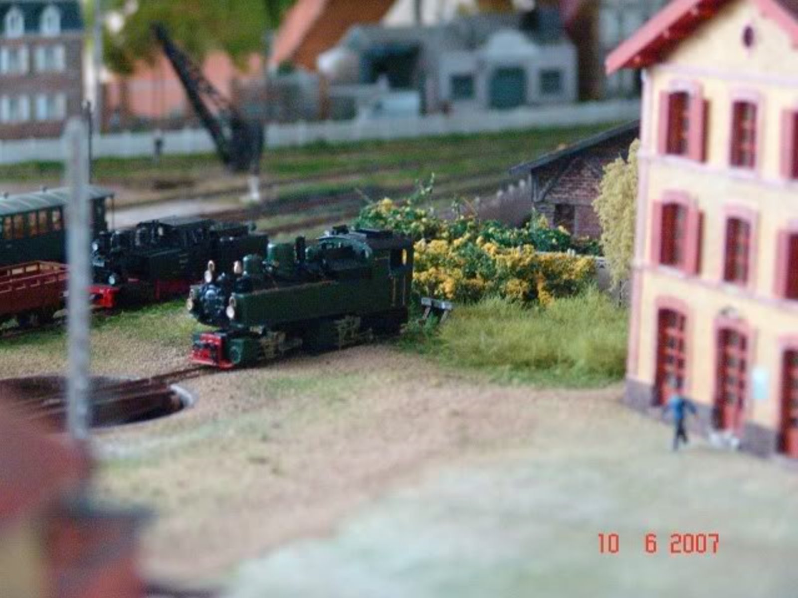

Messagepar malletslm » 10 06 2007 à 22:26
Merci beaucoup pour les photos ! C'était donc bien un moulin à côté de l'écluse: j'avais un doute... E2 E2 E2
J'aime aussi beaucoup la variété des locomotives sur les clichés: on les "épie" au hasard des photos, un peu comme on le ferait sur un réseau réel. Et la "mh" verte est splendide ! (Ferro-Train ?) #B5

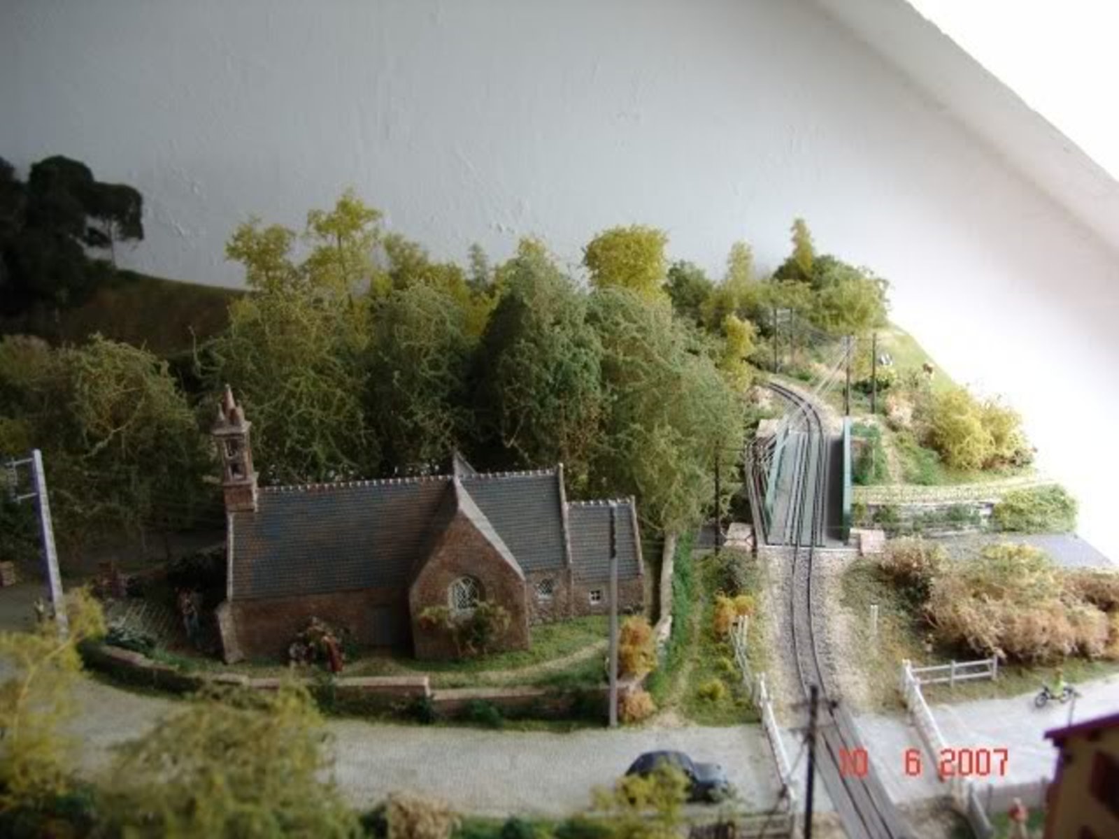

Messagepar bernardhenri » 10 06 2007 à 22:51
La Chapelle est un objet que j'ai trouvé dans un magasin de souvenirs à Vannes. Elle était peinte de manière extravagante (violet gris et vert flaschi) mais elle me paraissait "à l'échelle"
Un bon lavage (attention , c'est du plâtre) puis peinture et pâtinage adhoc et cela l'a fait :D
Plus une recherche dans ArMen pour le clos et voilà
