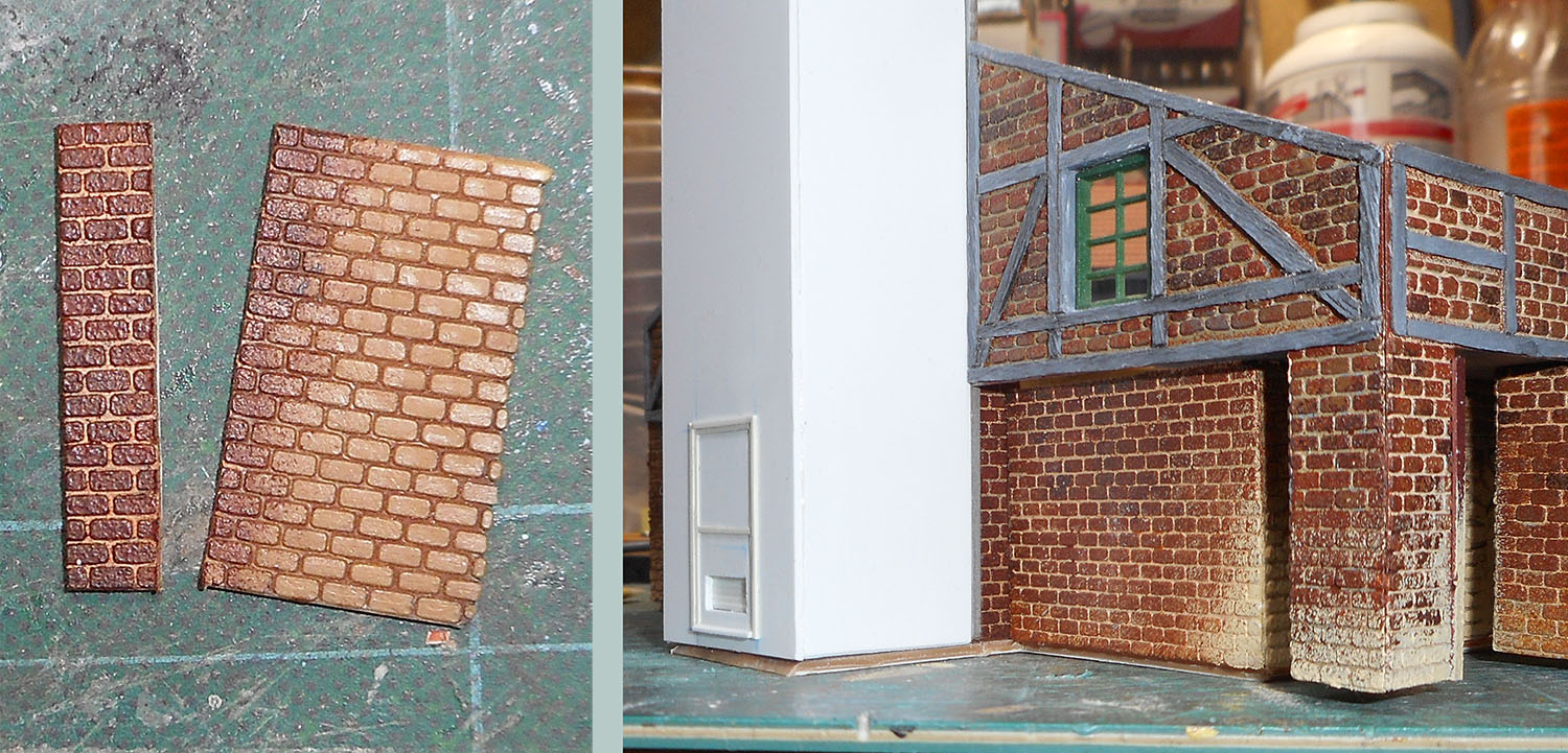

Bon, travaux du jour (mais c'était aussi sortie vieilles voitures :prrrt: ).
Y'avait un trou dans la façade et rien pour le boucher dans la boîte.
Là :
Un morceau de la "tour" (remplacée par le "transfo"), un peu de peinture et hop :
Ça n'est collé que côté transfo, de l'autre côté j'alignerai les lits de briques avant collage.
Pour le moment, c'est en vrac.
Et la photo montre bien que j'ai inversé les briques au moment de la pose H4 : on devrait avoir une demi-brique "face" à une brique entière dans l'angle pour avoir le croisement. Pourtant, j'y avais fait gaffe lors de la découpe :C1 !!!
Ça restera comme ça, na.

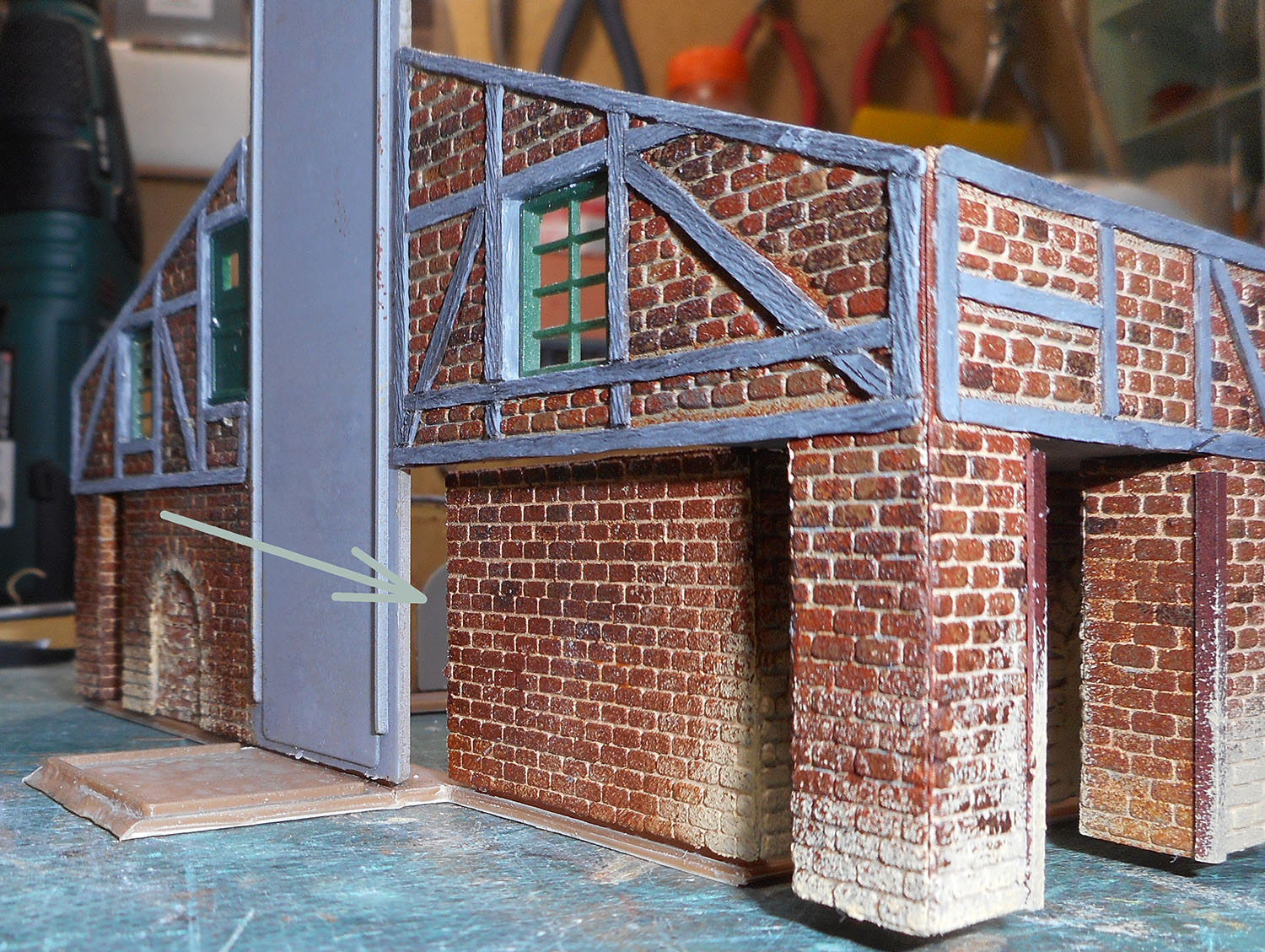

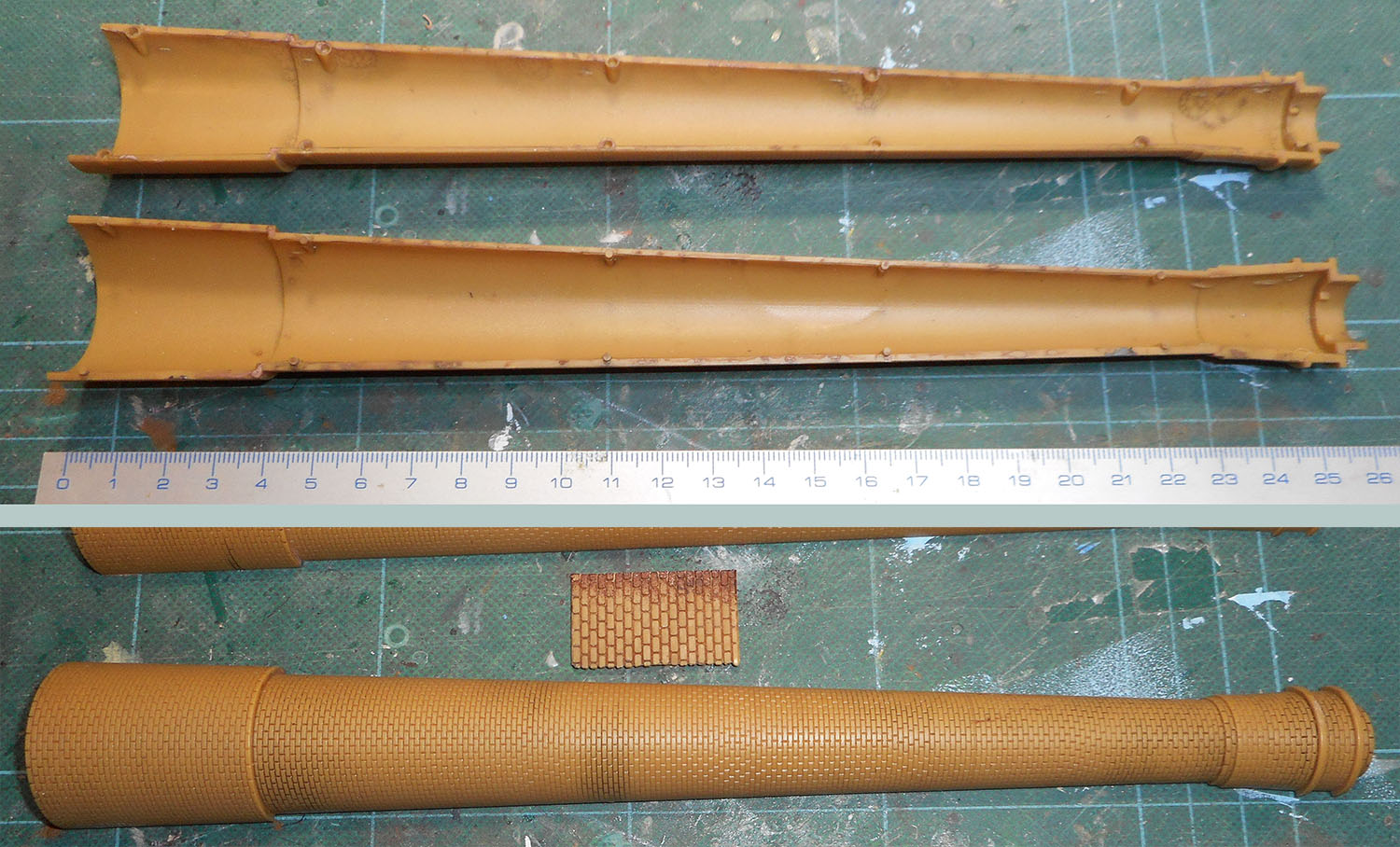

Réflexions sur la cheminée
Belle pièce !
La taille des briques et des joints n'est pas la même que le reste, qui présente déjà des différences entre les bâtiments, voire entre le haut et le bas des murs (four).
Elle est en un seul morceau, donc la colle sera sèche avant que je puisse positionner les deux morceaux (même avec les pions de centrage). Et pas question de fixer par l'intérieur, à moins de couler la colle à gros bouillons.
Je pense que je vais la couper en deux dans le sens de la hauteur :F9 .
Du coup, en plus du joint vertical des 2 côtés qui va rester apparent (on ne peut pas poncer à cause des joints en creux et des dessins des briques), je vais rajouter un joint horizontal.
Mais j'ai une idée :G6 (oui oui, toujours au même endroit, l'idée #B2 ).
Sauf que ça va faire un sacré travail en plus #B7 ...

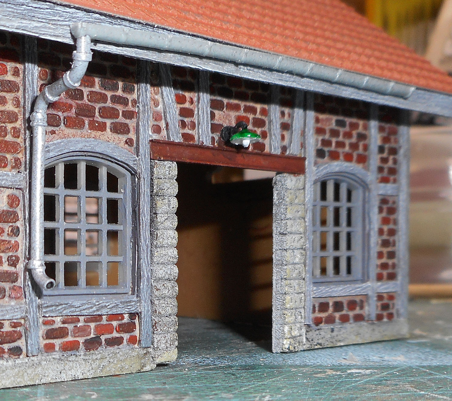

Je me suis dit qu'un peu d'éclairage extérieur ne serait pas de trop.

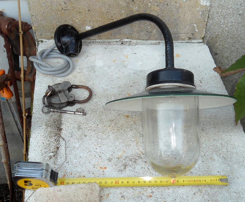

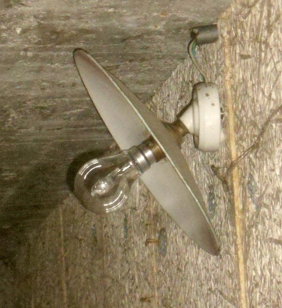

Il y a dans la boîte des appliques industrielles avec globe de verre protecteur que je connais bien puisqu’il y en a des vraies dans le terrier familial :
... et sans protection d'ampoule, plutôt pour l'intérieur (une goutte d'eau sur l'ampoule chaude et paf !) :

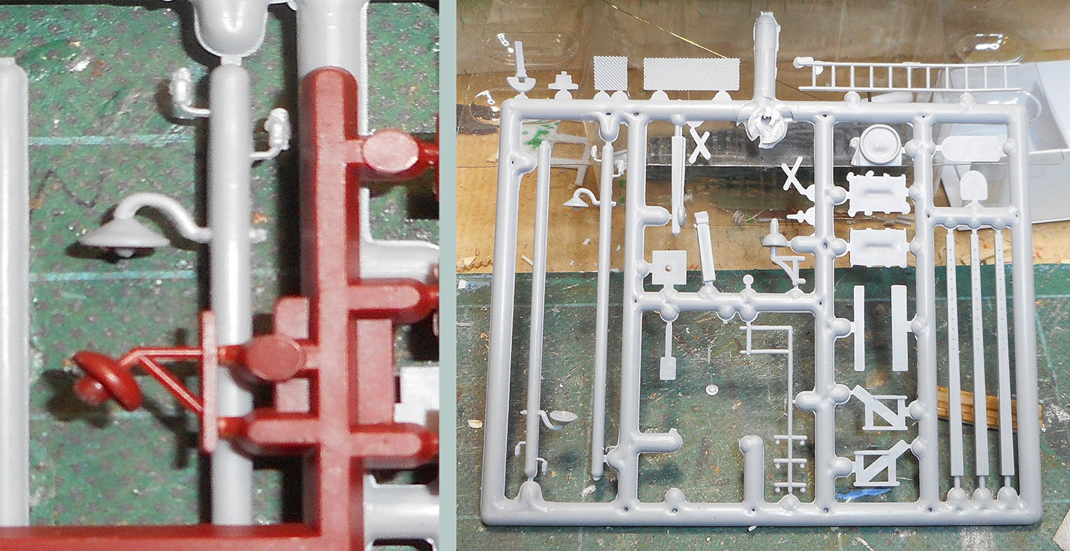

Mais j'ai préféré utiliser pour ce bâtiment celles plus fines mais sans protection que commercialisait MKD (encore lui...) sur une grappe pleine de "ça peut toujours servir". Ça s'harmonisera mieux, aussi, avec les lampadaires sur poteaux du même fabricant, qui seront proches.
La grappe grise MKD est dessous, en brun/rouge le modèle Faller :
J'ai rajouté une rondelle Ø 2 mm pour reproduire le socle, manquant, collée directement sur les murs et percée en son centre.

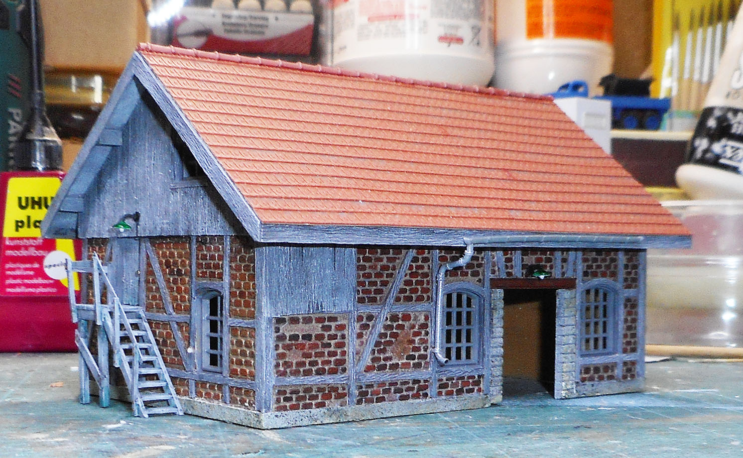

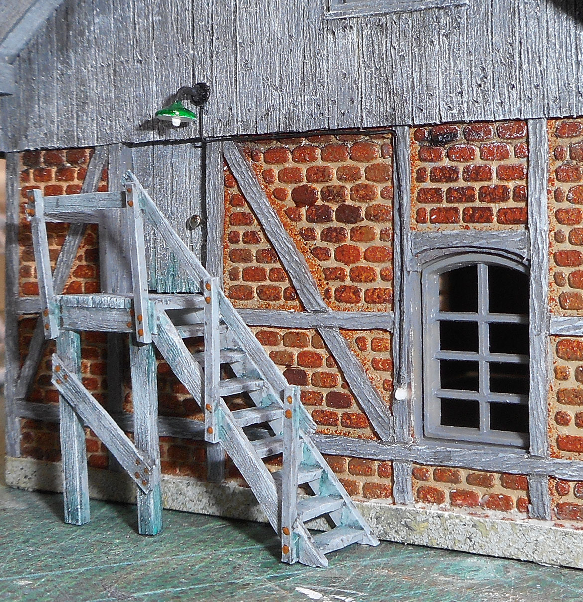

Bien sûr, pour monter l'escalier, mieux vaut allumer avant !
Donc j'ai passé le câble électrique et posé l'interrupteur au bas de l'escalier.
Sur le bois ; c'est plus facile que sur la brique... :
(on ne le voit pas mais il y a un va-et-vient près de la porte à l'intérieur :H1 ).
Même chose pour l'entrée de l'atelier, avec l'interrupteur... à l'intérieur :
Va falloir faire la même chose pour le four :C6 ...

Réflexions sur la cheminée[/b] :
Belle pièce !
La taille des briques et des joints n'est pas le même que le reste, qui présente déjà des différences entre les bâtiments, voire entre le haut et le bas des murs (fours).
Du coup, en plus du joint vertical des 2 côtés qui va rester apparent (on ne peut pas poncer à cause des joints et des dessins des briques), je vais rajouter un joint horizontal.
J'ai planqué le joint vertical d'un côté par une conduite de para-tonnerre en cuivre (vert de gris) , et de l'autre côté par des barreaux d'échelle. Je ne me souviens pas d'avoir eu de problème au collage.
J'avais ajouté une embase massive en brique avec une trappe de visite. Je trouvais que ça manquait.
Et en haut, une couronne de para-tonnerre avec trois ou quatre pointes (pour les touche-à-tout en expos)
Tout cela après avoir exploré quelques cheminées dans le monde réel.

Bouff, n’exagérons rien : juste l’observation de la réalité, même si j'y fais parfois des entorses.
Sixtifs :
Voui, j'ai toujours été surpris de ne rien voir de comparable (de... ) sur les cheminées du commerce !
Donc, vendu, pour traiter l'un des joints.
Pour l'autre côté, déjà, il sera tourné vers l'arrière donc peu visible.
Un échelle, pourquoi pas ?
J'ai un modèle à crinoline dans mes accries, mais est-ce qu'il est assez long ?
Verrai ça après la sieste...
