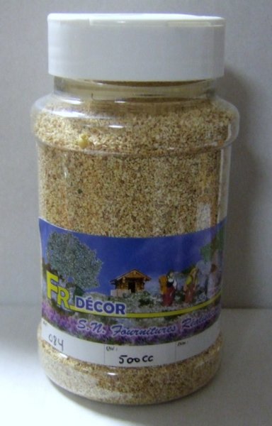

Oui c'est aussi ce que je me suis dit. Je n'arrive pas à trouver la bonne couleur. Que me conseillerais-tu pour la patine? Je vais essayer un ballast plus dans les marrons.
Cette référence France Décor 084

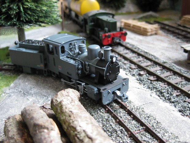

un mélange de ballast ?? et puis peut être le teinter un peu avec un jus noir avant de le poser ??
j'ai juste un bout de voie Hoe ballastée .. il y a longtemps

sash28 a écrit:Je vais essayer un ballast plus dans les marrons.
Tous les ballast ne sont pas marrons #B8
Il y en a du rosé, du gris et plein de teintes suivant la fourniture du ballast.
Par chez moi c'est plutôt gris à gris très clair avec des zones légèrement "rouille" et des tâches d'huiles de-ci de-là.
A la limite le plus simple est d'aller voir la voie la plus proche de chez toi et de copier la couleur. #B5

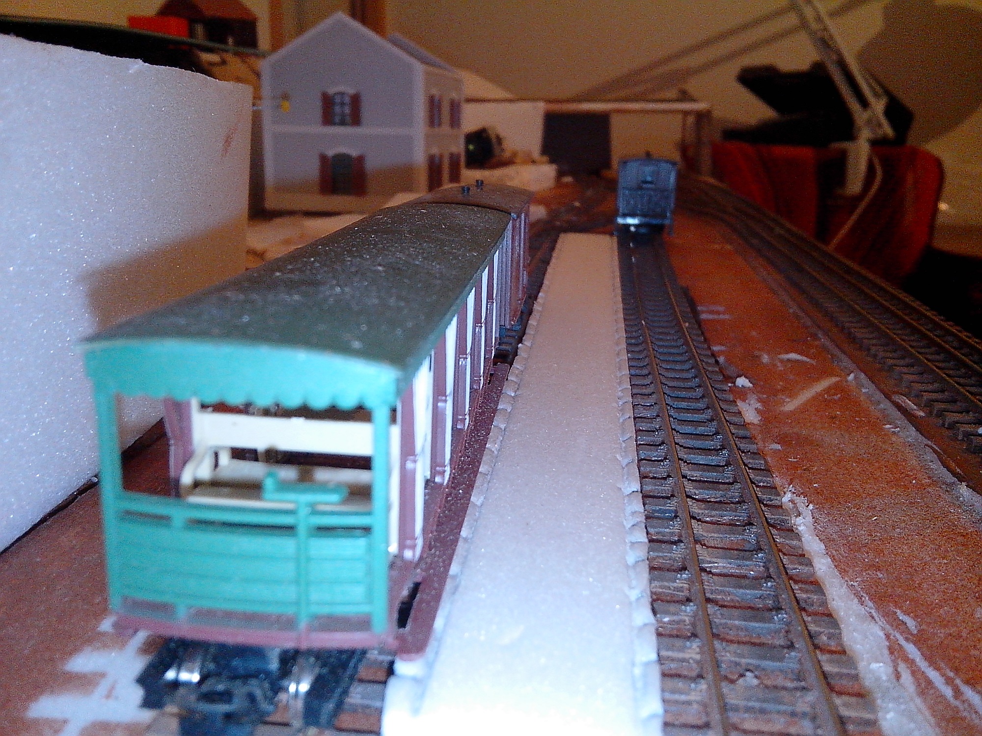

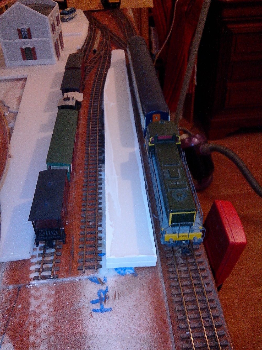

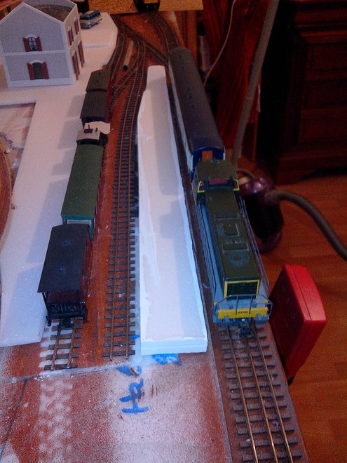

Messagepar sash28 » 23 01 2014 à 14:09
^Salut à tous.
Pouvez-vous me dire ce que vous pensez de cet essai de quai? Il sera saupoudré de sable jaune ou rose, je ne sais pas trop encore.
Et que pensez-vous des attelages "profi" en N pour du Hoe? Ouvaut-il mieux rester sur des attelages à boucle?
Merci.
Le blog du Quivaou: http://quivaou-reseau-hoe.over-blog.com/
Mon très ancien réseau en N : Le Kahnawake Pass Railroad http://kahnawake.pass.free.fr/index_fr1.html
sash28
Messages: 534
Enregistré le: 24 04 2012 à 12:08
Re: Projet HOe - Le Quivaoù
Messagepar catenaire1500v » 23 01 2014 à 15:59
Bonjour, je le trouve très beau ce quai comme tout ce que l'on voit depuis le début d'ailleurs, mais sans vouloir porter aucune critique, je le trouve un peu étroit et les têtes des traverses affleurer le bord du quai, l'embieillage d'une vapeur ne risque t-il pas de venir butter dedans :F9
Je ne sais pas si c'est un effet d'optique, mais la voie de droite semble avoir besoin d'un bon dressage :F9
Quant aux attelages, je ne porterait pas de jugement, tout mon matériel est dans des cartons, ils vont y rester encore huit semaines, après j'aurai tout mon temps pour débuter mon réseau, un des petits avantages d'être en retraite, mais me concernant, je conserverai les attelages à boucle, simplement en uniformisant au maximum les attelages avec les nouveaux attelages Roco, enfin quand cela sera possible.........

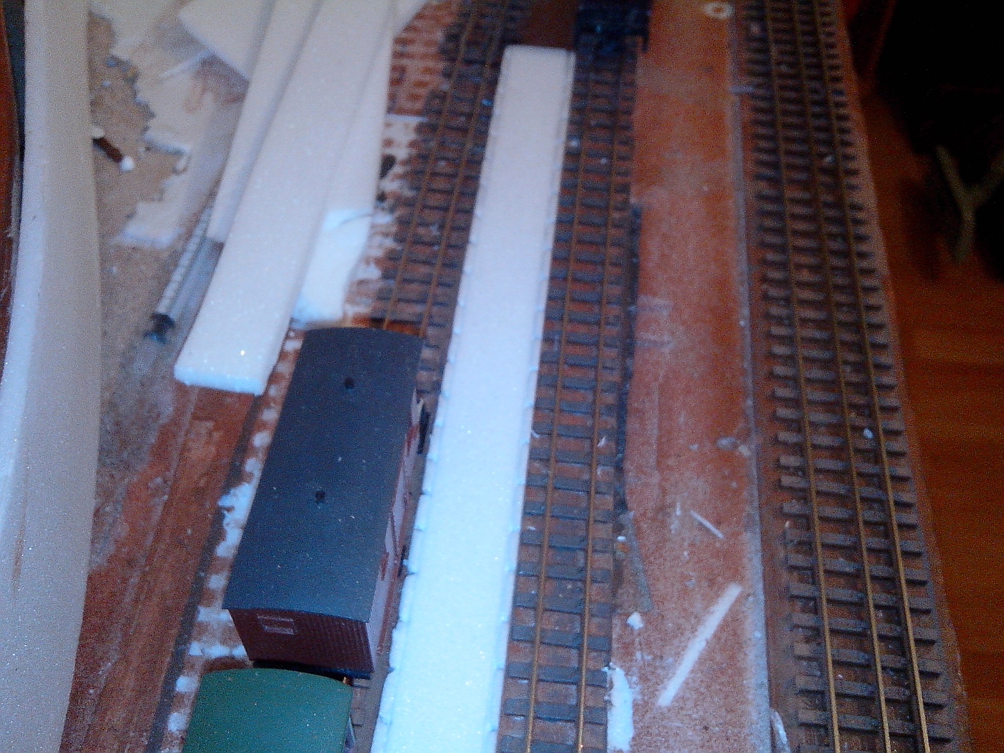

Messagepar sash28 » 23 01 2014 à 18:09
Salut Pascal. Merci pour ta franchise. Je vais modifier le quai car en effet il est et fait rikiki. Pour la voie de droite tu as l'œil dis donc!!
J'ai donc demander à ma main d'œuvre de modifier ces deux voies. Ca va, elle est bon marché(la main d'oeuvre);-)
La voie centrale va se rapprocher de la voie la plus à gauche, ce qui permettra d'avoir un quai plus large entre la voie du centre et la voie mixte.
Il y aura un passe-pied qui desservira ce quai alors que la voie la plus intérieure sera desservi par le quai de la gare.
Le quai sera plus joli ainsi.
Pour les attelages, je reste à boucles pour le moment.

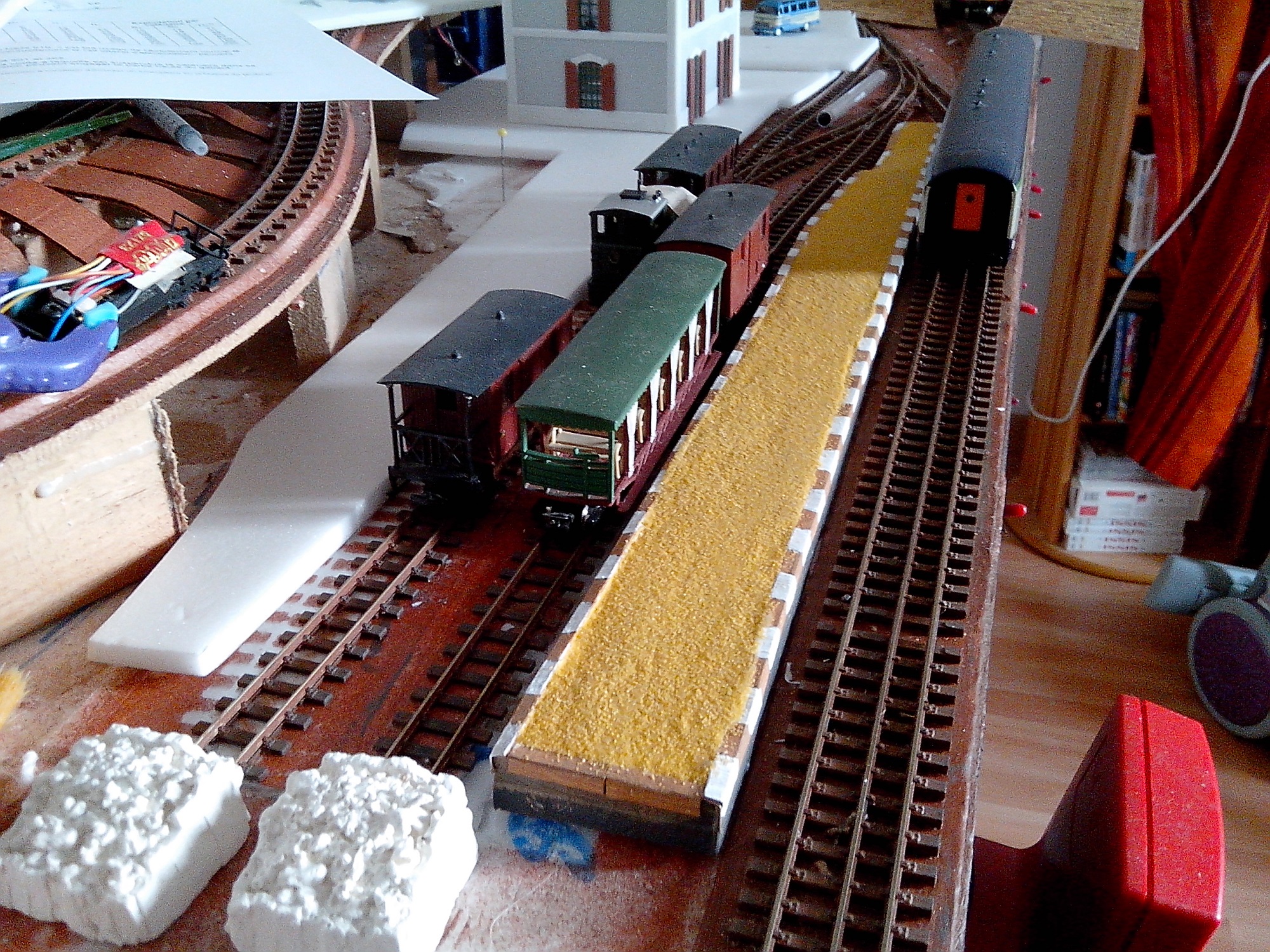

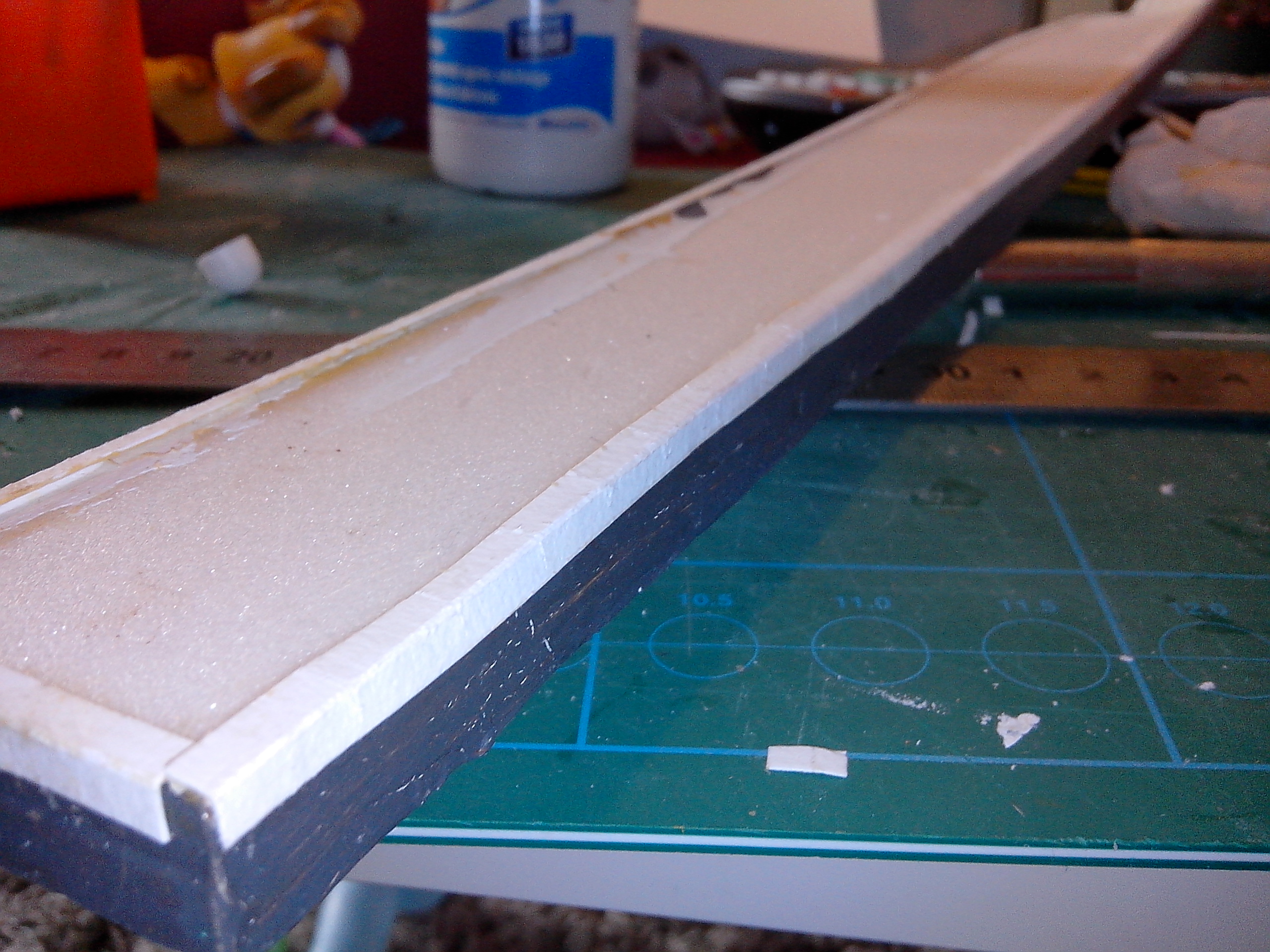

Messagepar sash28 » 27 01 2014 à 17:14

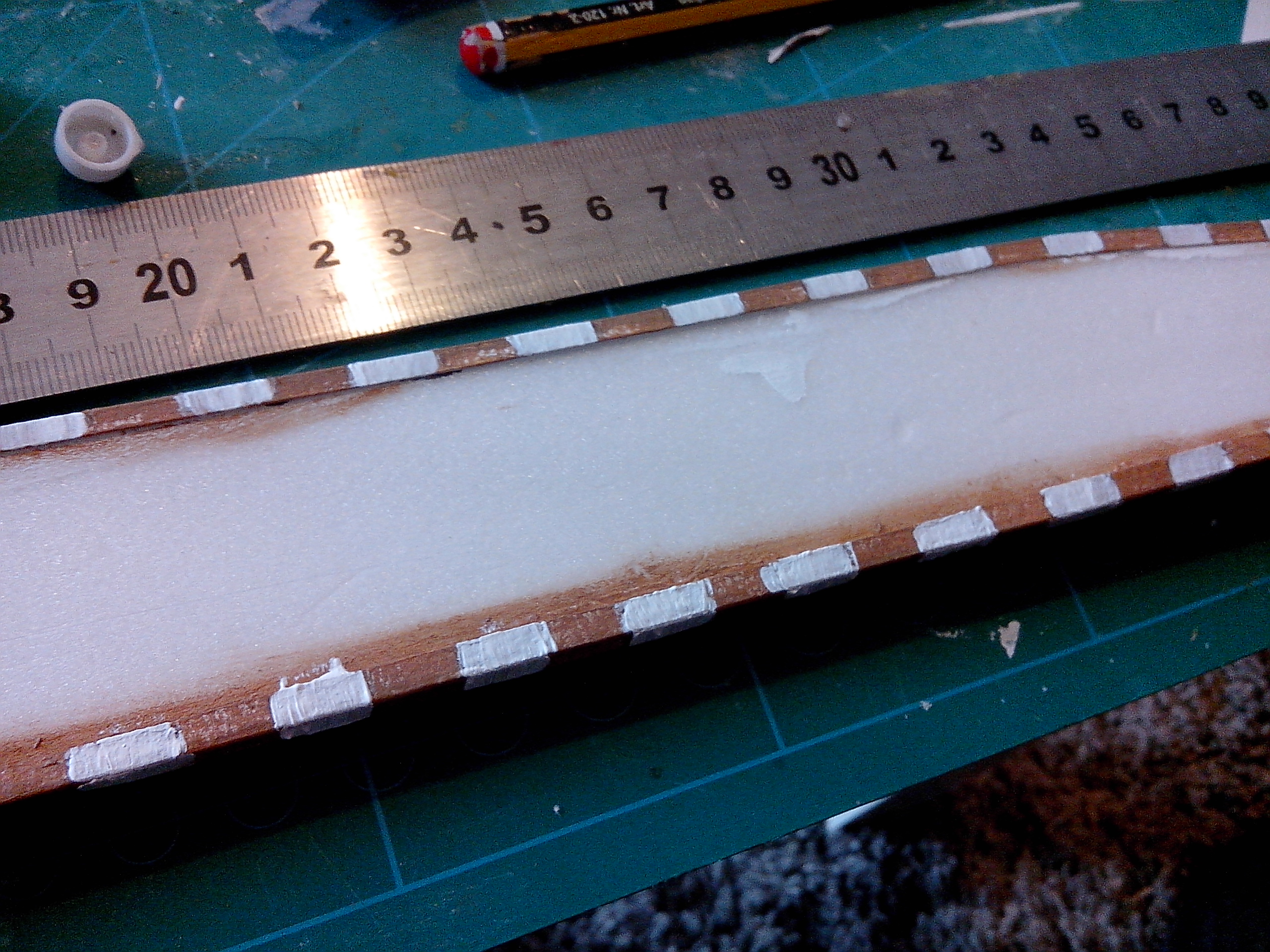

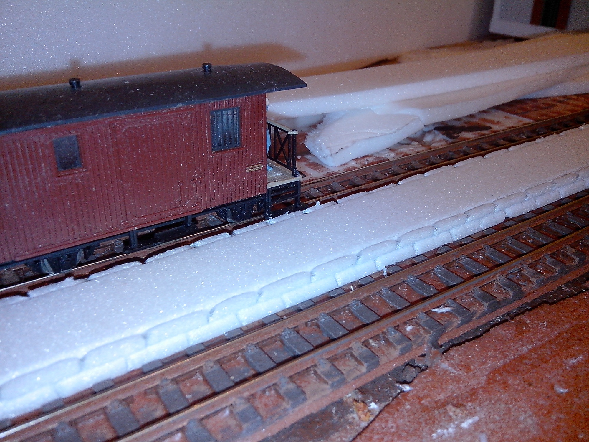

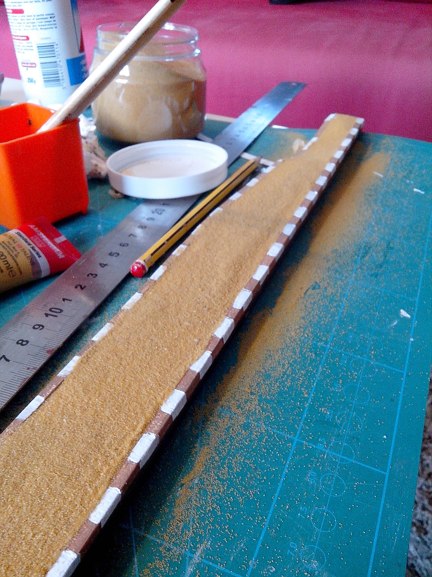

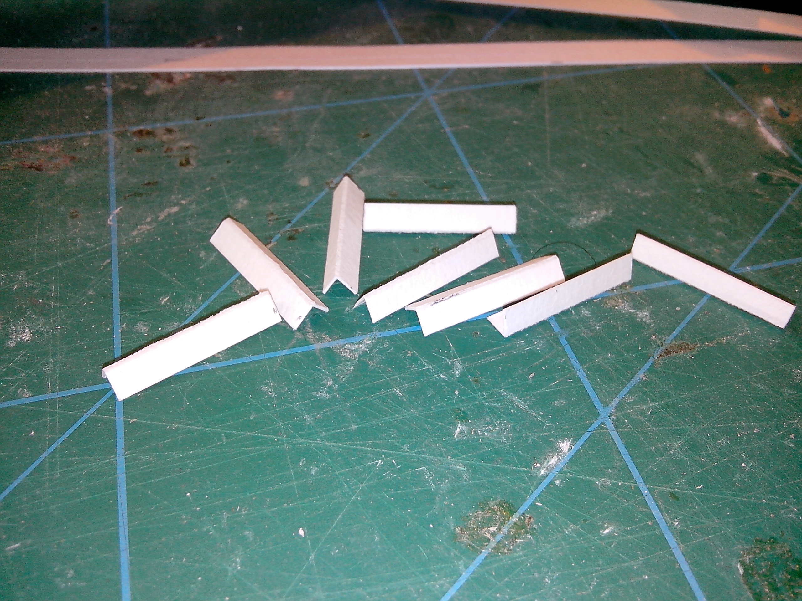

Fabrication du premier quai: (entre voie VN et VE). Celui-ci est fabriqué en dépron de 6mm. Il est coupé pour être à 12mm de l'extérieur du rail. Il fait 4 cm de large. Presque 3,5m en vrai.
J'ai ensuite coupé des morceaux de canson collés en place sur les angles pour représenter les pierres d'angle :prrrt: Soyez indulgent, c'est la première fois que je fais ce genre de chose!
Maintenant, les photos. Et le lien de Flikr si vous désirez voir les photos de tout le réseau depuis le début: http://www.flickr.com/photos/40916952@N07/sets/72157637086544373/

Messagepar laisse les dire » 27 01 2014 à 19:04
il est tout pimpant ce quai de gare , et la présence VN VE côte à côte est très sympa #B6

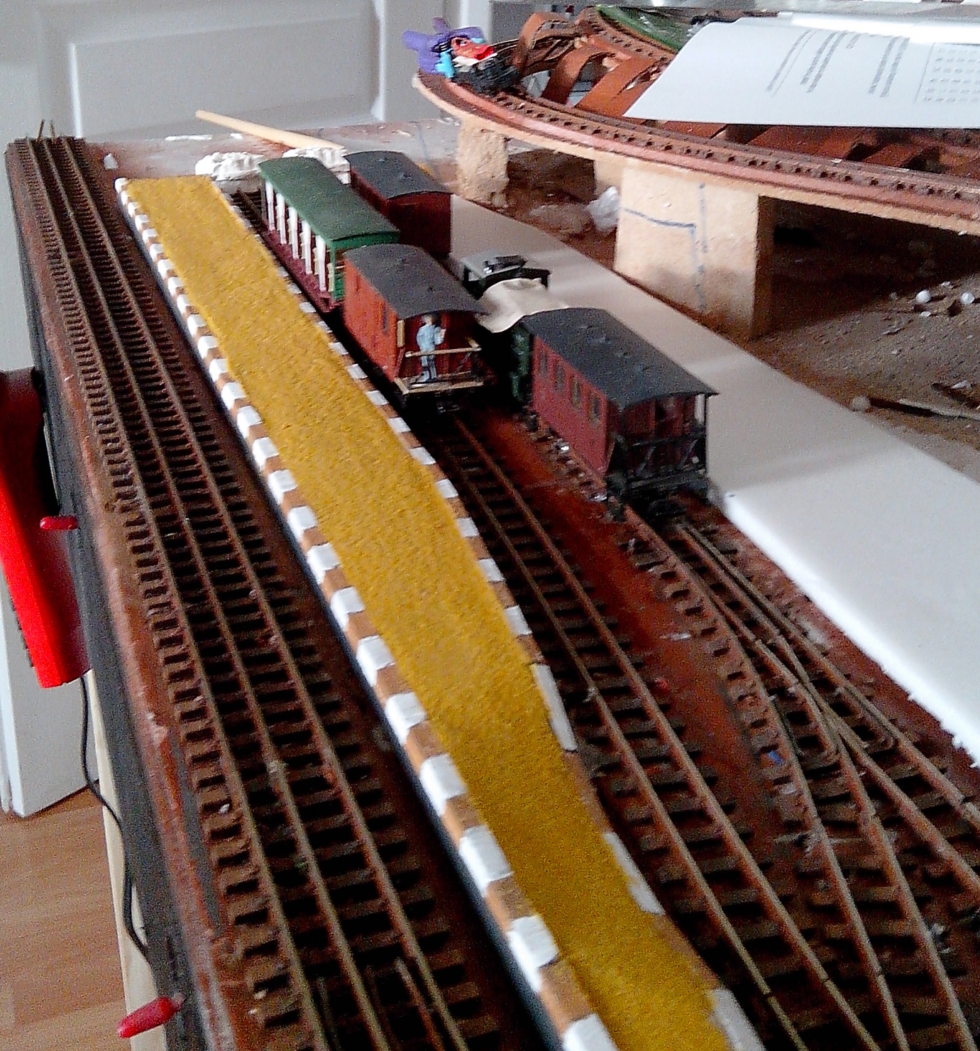

Messagepar sash28 » 27 01 2014 à 19:18
Merci les gars.
En effet il est tout neuf. Manque quelques accessoires pour l'habiller et un peu de salissures.

Messagepar pelican » 28 01 2014 à 09:40
c'est haut quai ... :rod_mdr2
superbe !! avec un peu de patine et quelques accessoires ... ce sera parfait .. E2 E2 E2

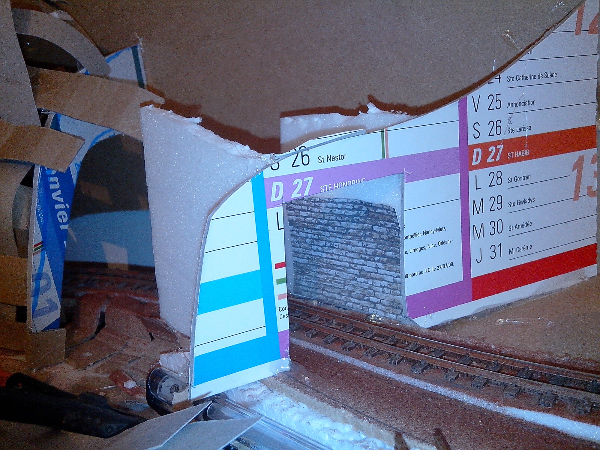

Bonjour à tous.
Mon réseau avance bien en ce moment, au détriment des travaux de la maison, ce qui n'est pas pour plaire à madame. bref :rod_coeur
Je suis en train de faire des tests de texure afin d'habiller mes entrées de tunnel. Qu'en pensez-vous. j'adore celle-ci. le plus dur, c'est de trouver la bonne taille afin que les pierres ne paraissent pas enormes par rapport aux trains. L'avanteg, c'est que cela va me faire gagner un peu d'argent. par contre, pour le mur qui sera derrière la gare, il sera fait de textures rédutex. Cela me parâit plus joli quand même qu'un papier imprimé et collé. Surtout pour la tenue dans le temps.
