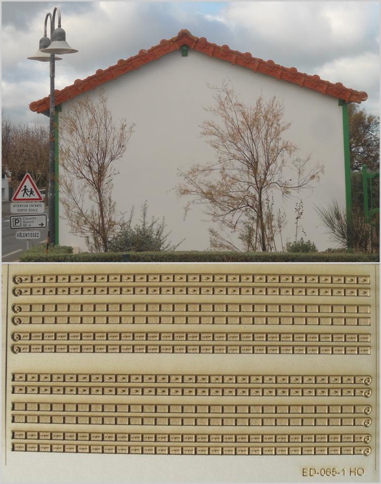

Dans l'ordre d'apparition à l'image :
Cloclo
... et l'ouvrier, à qui on vient de raconter cette blague, rentre au dépôt :
"Patron, patron ! On m'a raconté une histoire amusante : il y a un couvreur qui m'a parlé de... vous".
:rod_siflet
Laisse les dire
Pour les tuiles de rive, ça ferait illusion : merci pour le lien.
Sauf qu'il n'y a pas la tuile de faîtage...
Russell
Et il est vrai que le remplacement de la toiture change tout, d'autant que c'est surtout une "vue d'avion" que l'on a dans les expos !

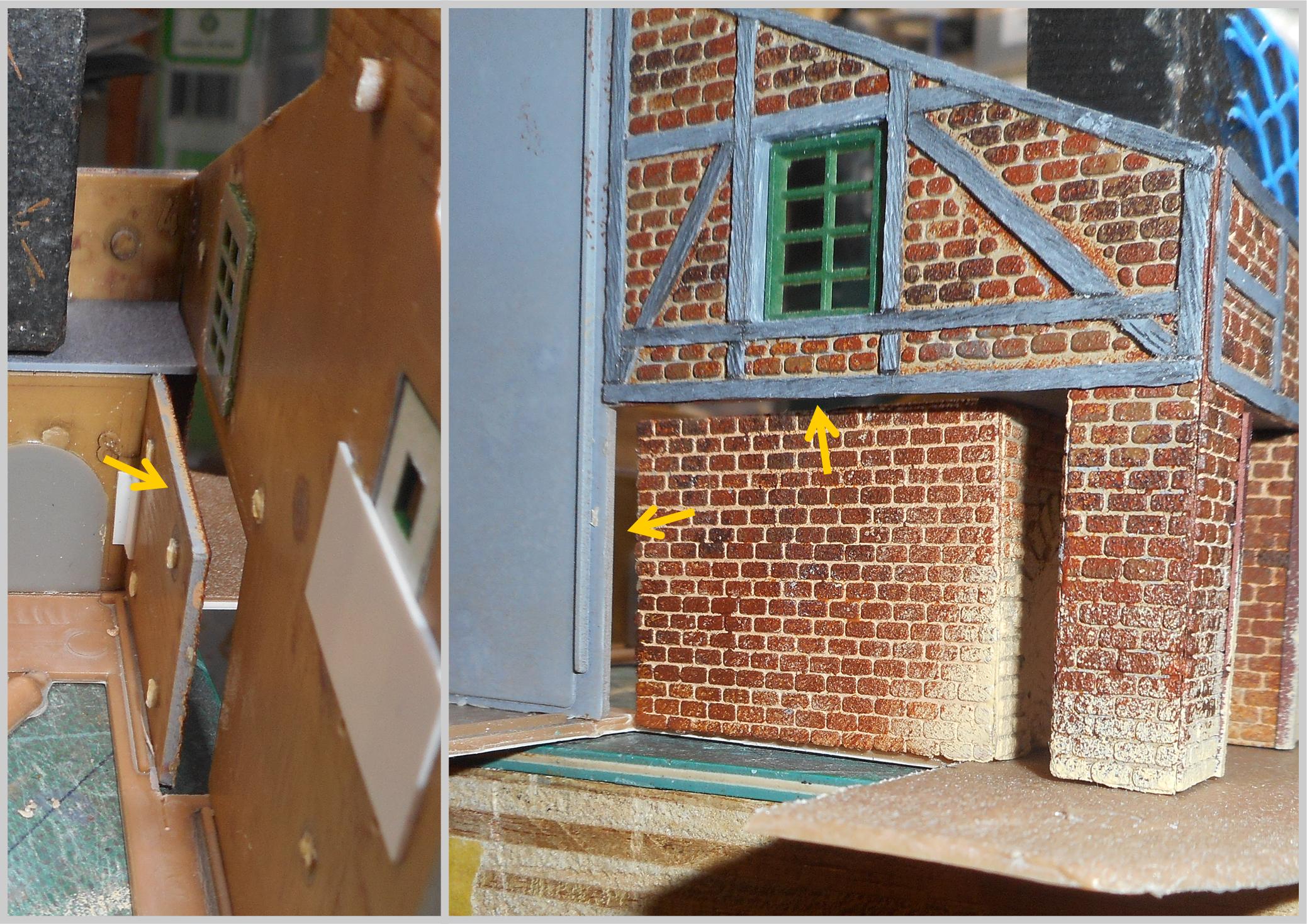

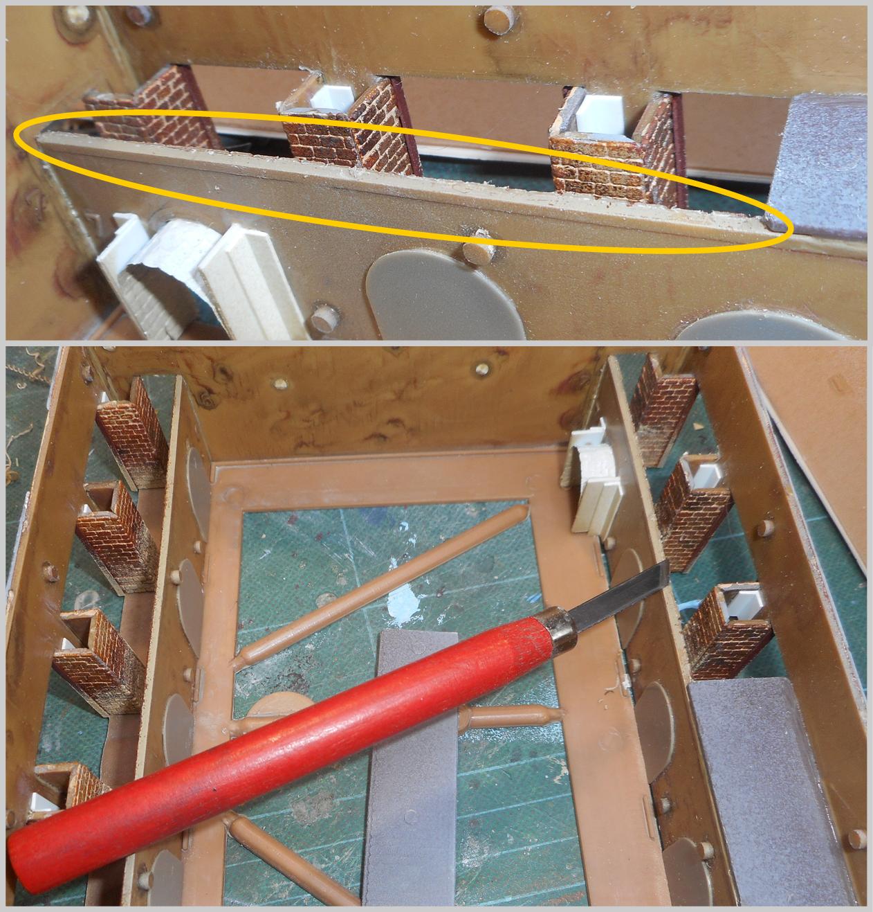

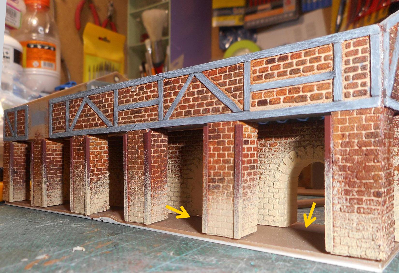

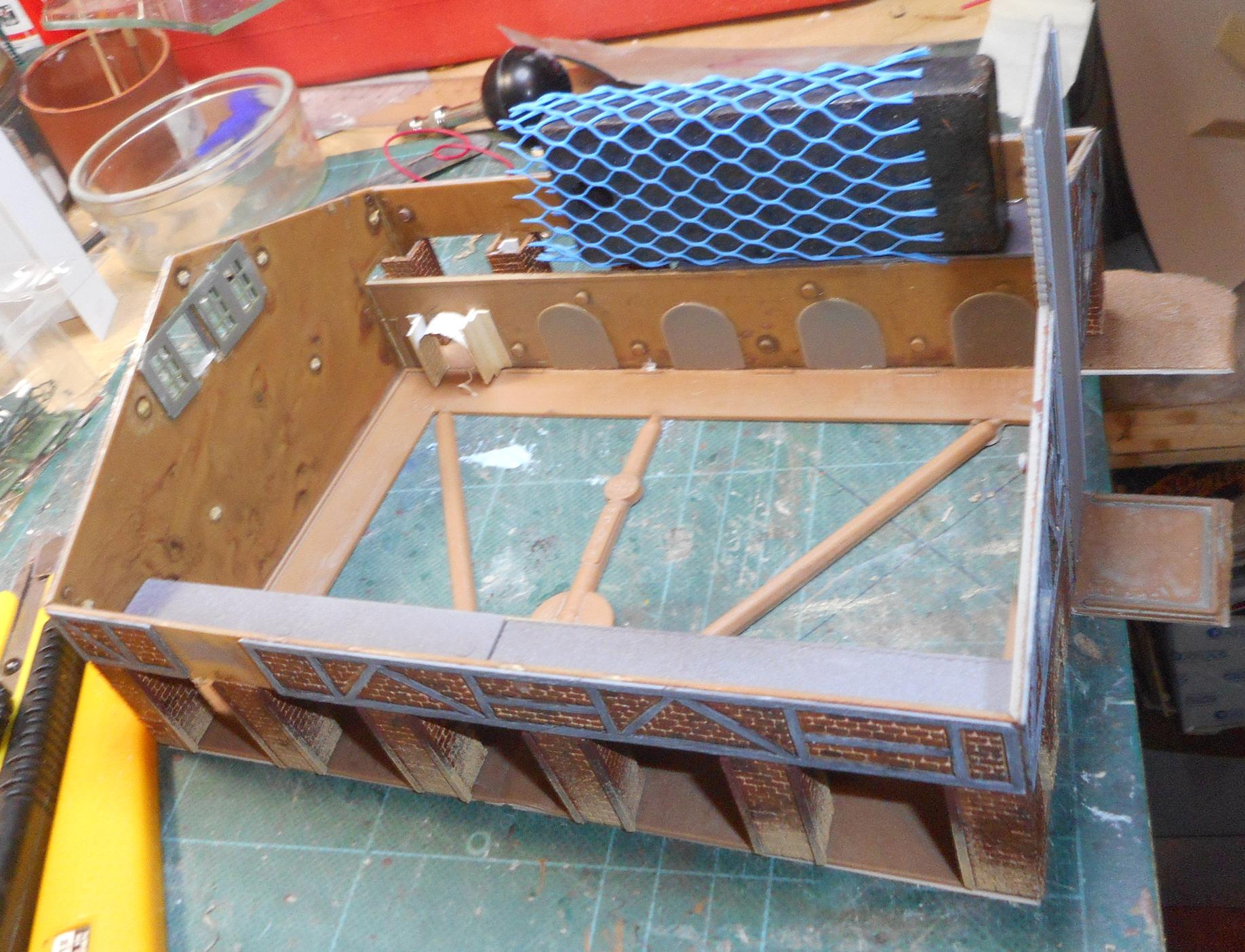

J'ai tout de même recoupé comme prévu le support fourni au plus près de la construction pour y coller à l’aide de micro-gouttes de cyano l'ossature du four déjà réalisée, en espérant que je pourrai la décoller une fois le montage terminé.
C'est indispensable pour assurer le bon alignement et l'équerrage parfait des murs, les renforts n'étant pas suffisants par rapport aux longueurs des murs et la surface du bâtiment.
De plus, il y a un bout de mur qui ne tient à rien, et c'est bien prévu comme cela sur la notice (oui, car je lis les notices, moi :prrrt: ) :
Va falloir au moins boucher le "passage" entre les 2 murs...

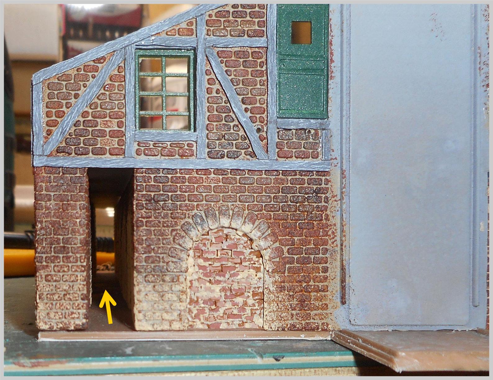

Et là, j'ai bien pris conscience du problème qui va se poser, en collant le premier "plafond" de l'entrée des fours :
"Comment fais-tu, bougre d'andouille, pour décorer le sol des passages couverts devant les fours une fois le tout collé ?", car je me parle toujours avec amour.
Ben j'ai pas la solution...
Mais je laisse ma 'tite cervelle de lapin cogiter dans son coin :F9 , elle va bien en trouver une !
Elle le fait (presque) à chaque fois #B6 .

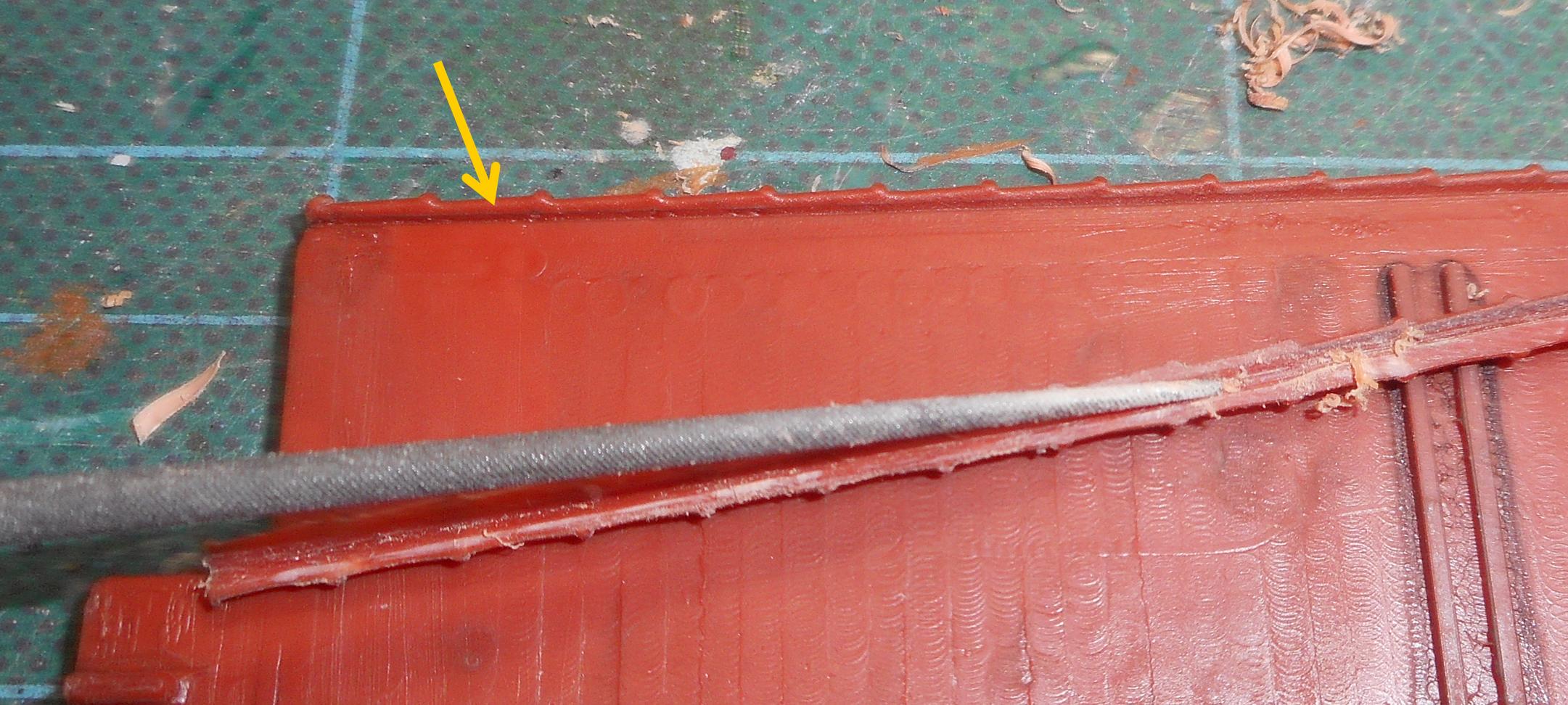

Dans le genre "n'importe quoi" :
Pour coller les fameux toits des entrées du four, si vous montez cette maquette, pensez à poncer les dessus des murs intérieurs AVANT assemblage, car la gravure des briques dépasse en hauteur et gène le bon collage :H2 .
Pour avoir une surface plane, j'ai eu recours à une gouge, ce qui n'est pas des plus pratique :
Et le dessus des piliers n'est pas plan non plus, alors que leurs 4 composants s'alignent en bas :C2 .
Pendant que ça sèche, j'ai fait une feuillure dans la faîtière récupérée sur un pan d'origine, dont elle est solidaire.
En fait, j'ai agrandi l'existante à la lime ronde, dont le bout se comporte comme une gouge. Facile, rapide et efficace :
La faîtière comporte déjà une petite feuillure destinée à recevoir l'autre pan, comme on le voit sur la toiture du four, en dessous.

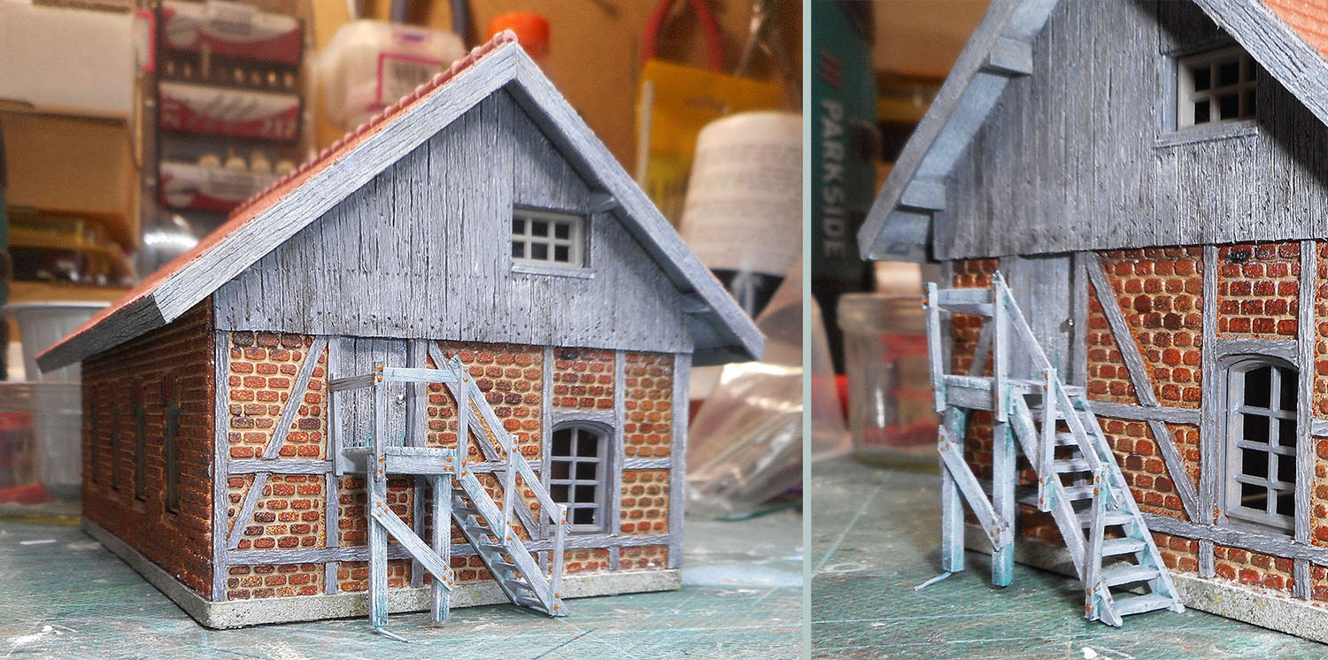

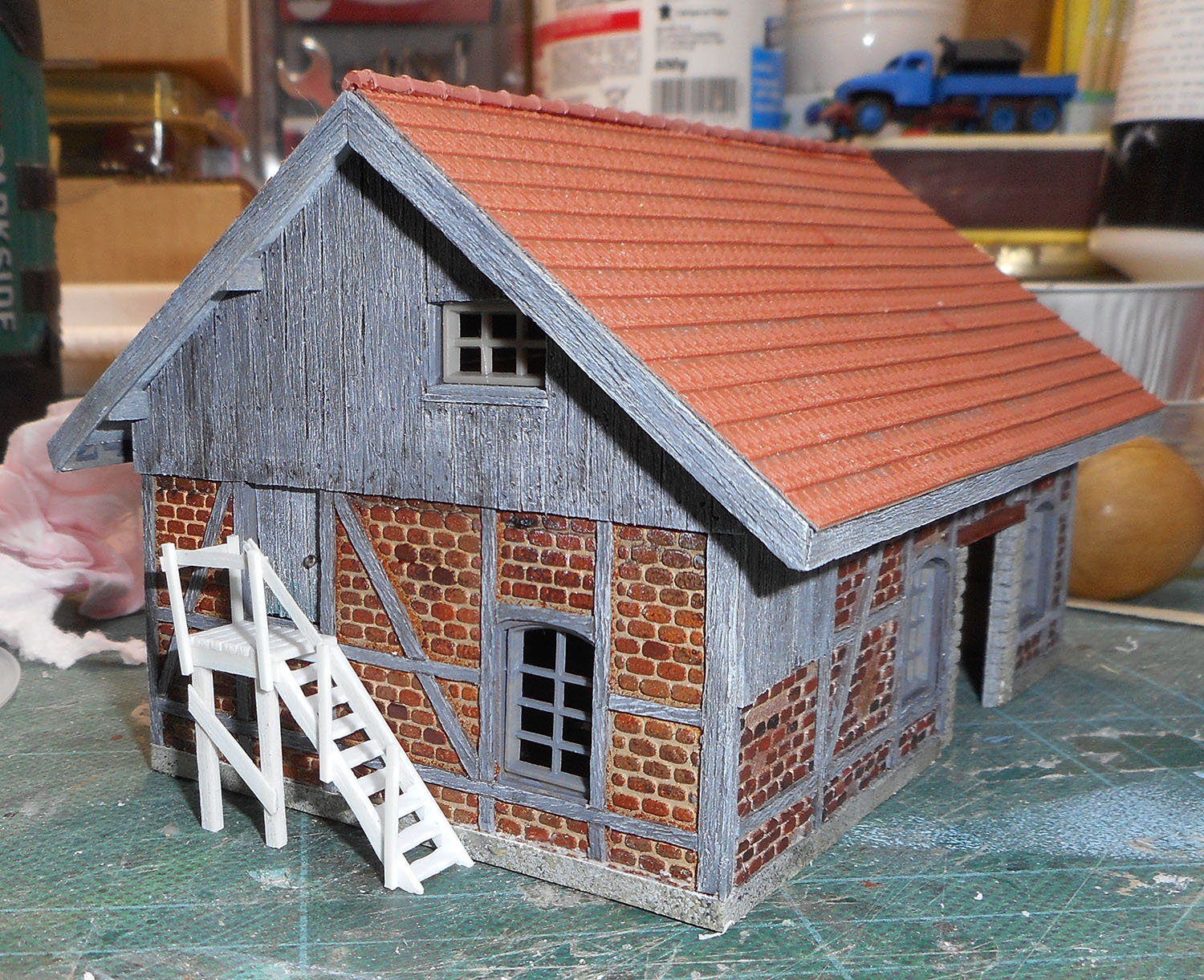

J'ai posé mes planches de rive, vieillies auparavant, et les faîtières. Vous allez voir ça sur les photos qui suivent.

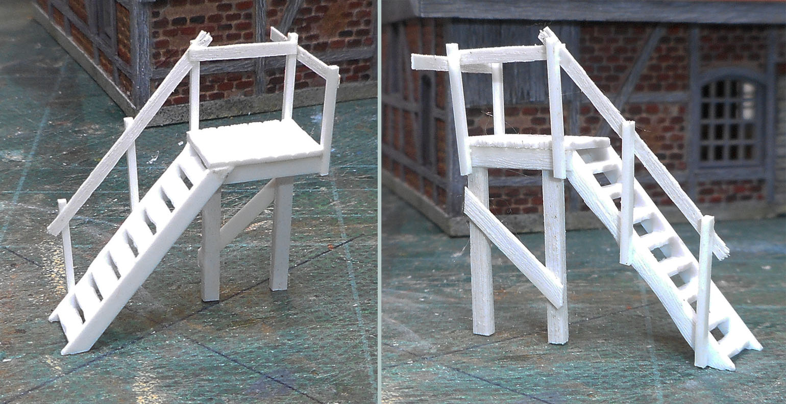

Et puis j'ai fait le 2e escalier, celui qui dessert la porte beaucoup trop basse (1,45 m) en pignon : si je m'en étais aperçu avant de faire mon bardage, je l'aurais agrandie.
Là, j'ai eu la flemme... et surtout la crainte de détériorer ledit bardage en bois d'arbre véritable.
J'aimerais d'ailleurs bien savoir quel est l'usage en vrai de cette ouverture, qui, en plus, est à mi-plancher :F9 .

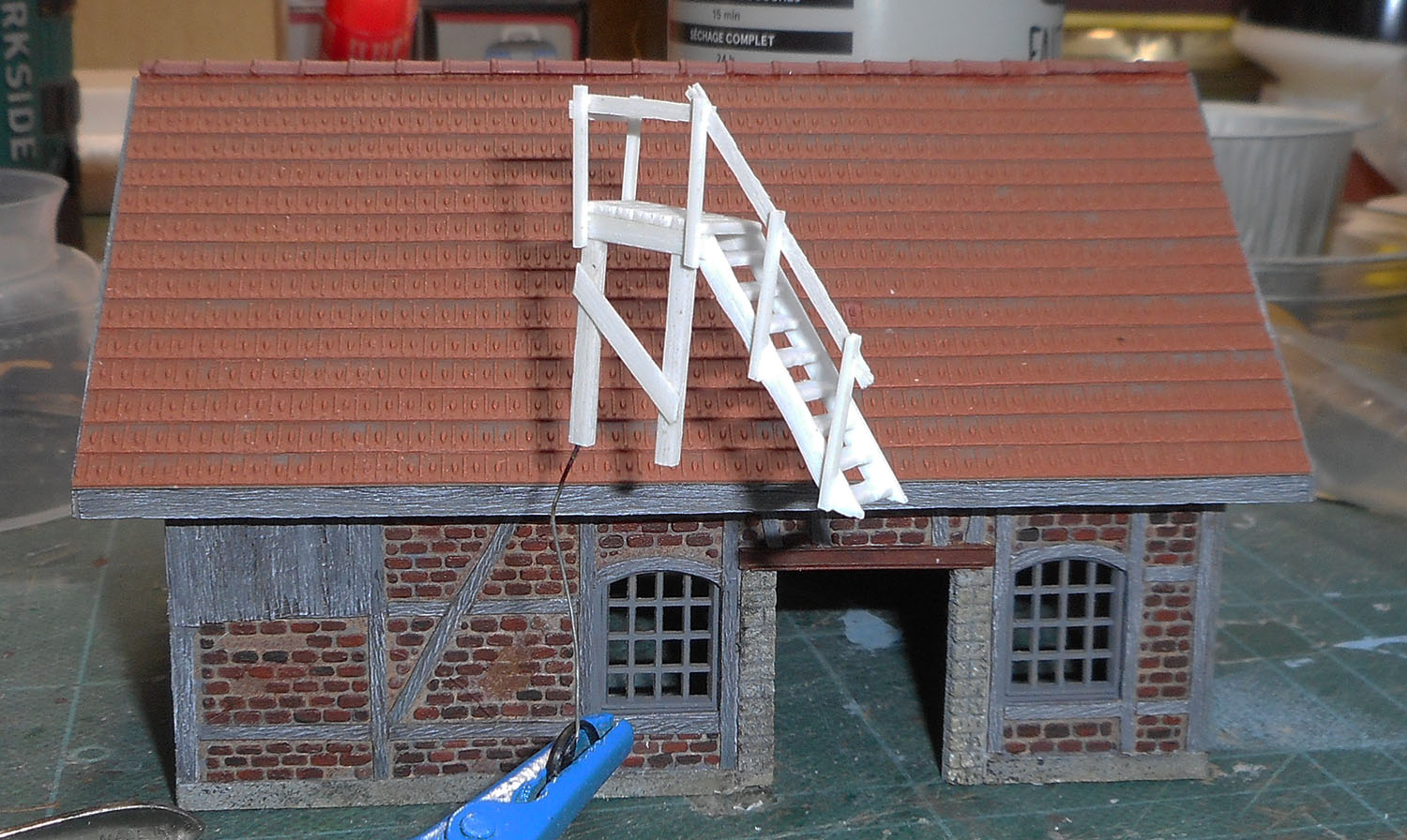

Bon, escalier secondaire en bois en, "état d'usage" qui aurait bien besoin d'un coup de peinture :
Un petit bout de fil métallique m'a permis de le tenir le temps de la peinture, et plus tard :rod_siflet je pourrai le fixer solidement dans le décor :
Vérif avant peinture :
C'est bon #B6 . Hop, au pschit.
Et après les pschit, plus le lavis de noir (et de vert) et le frottis de blanc :
En vrai, le gris est plus clair que les bois en... bois, car le plastique ne prend pas la couleur de la même façon : il ne boit pas, lui :( !
Et le vert est beaucoup moins marqué.
Z'ont joué la sécurité tout de même, les gars : tout est boulonné.
Et ça rouille bien, vu que les têtes de vis hexagonales dépassent #B2 .
Les clous du bardage ont bien vieillis, eux.
Mystère de la nature...
:H1

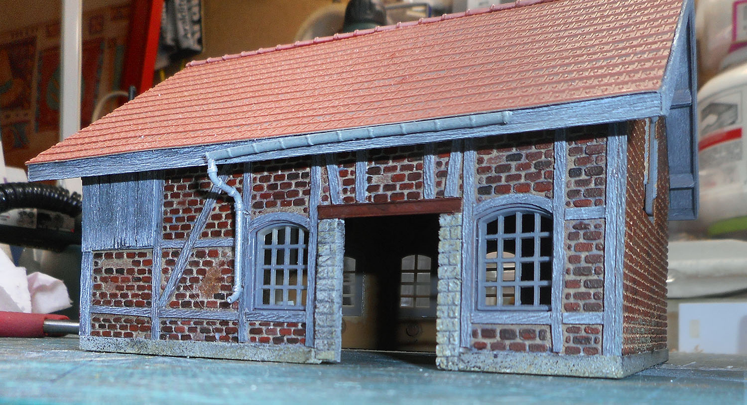

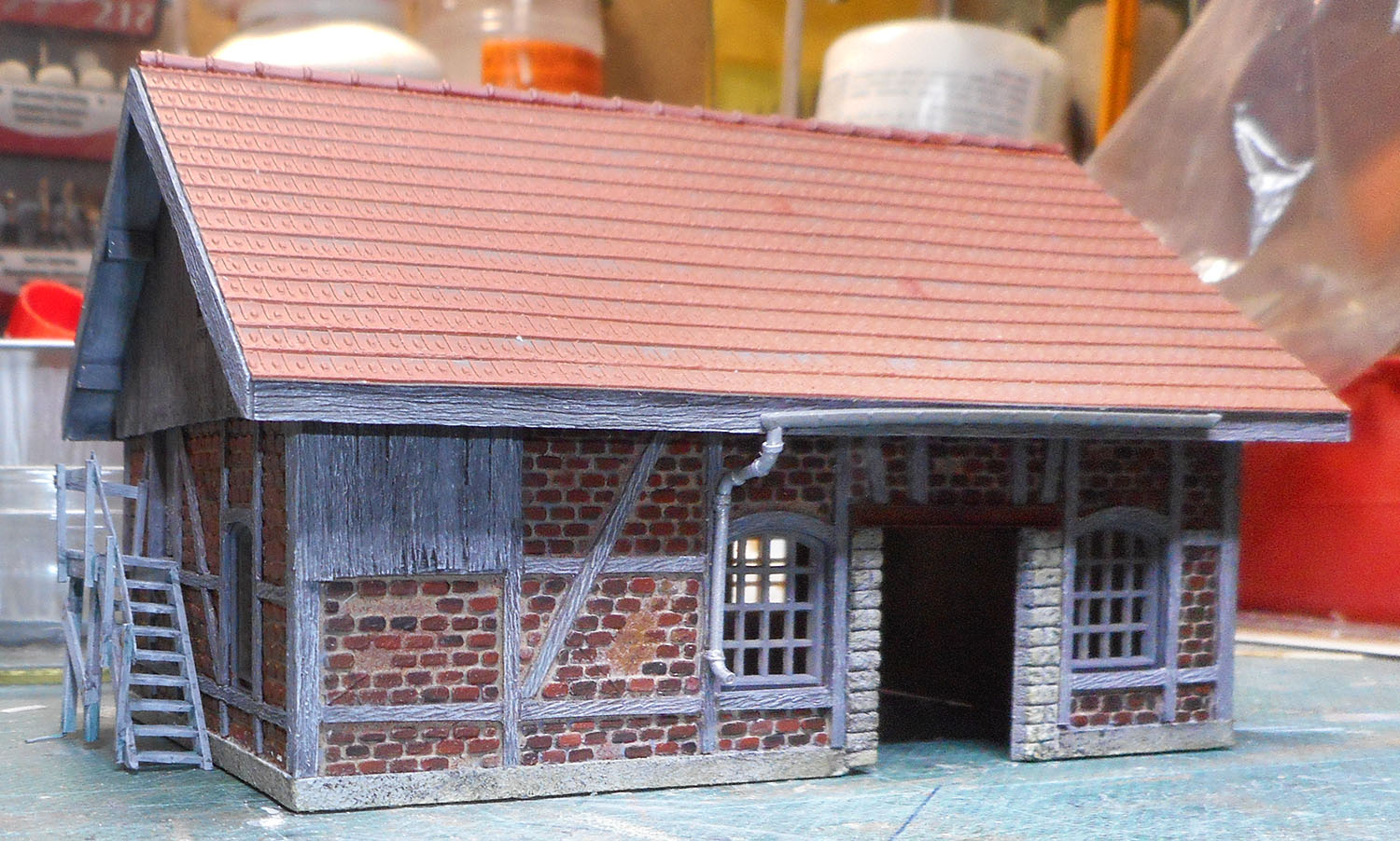

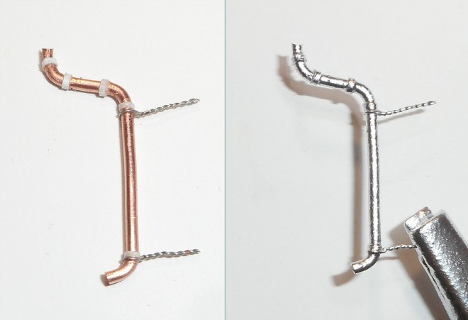

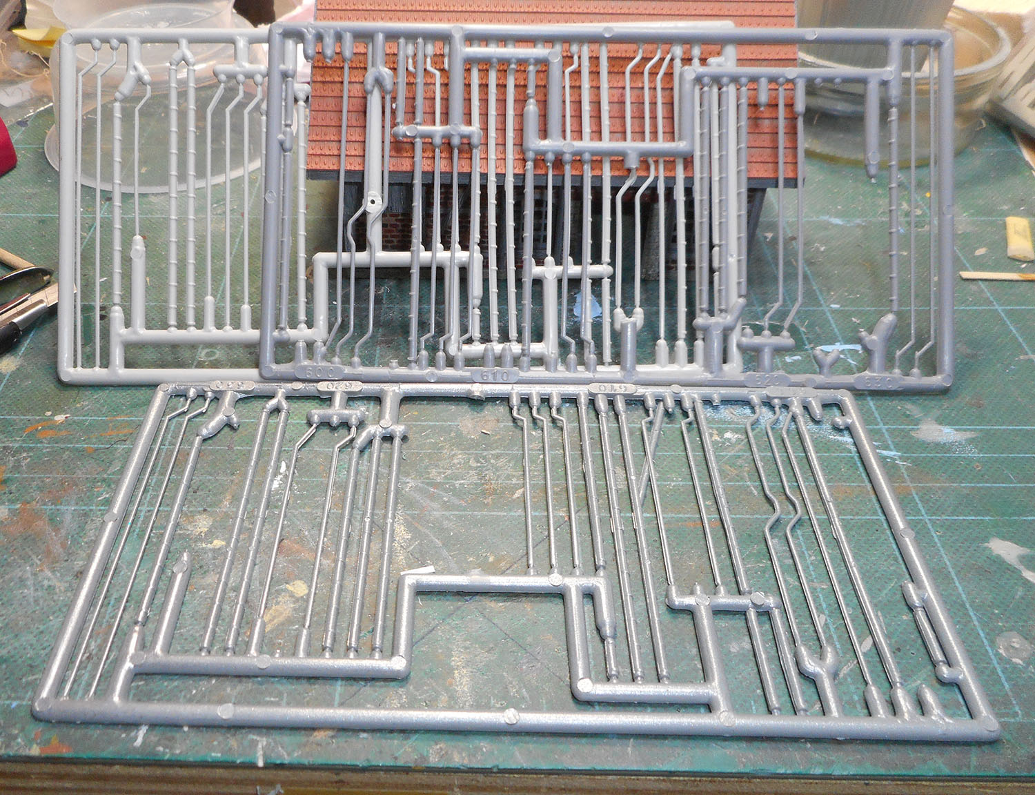

Voici donc le bout de gouttière au-dessus du passage ouvert dans la façade.
Il est tiré de la référence MKD 450 pour la dalle.
J'ai un peu de réserve là aussi puisque la marque a disparu (mais reprise par Hornby ?) :
Les teintes correspondent bien au zinc vieilli (ou au PVC), surtout la version foncée.

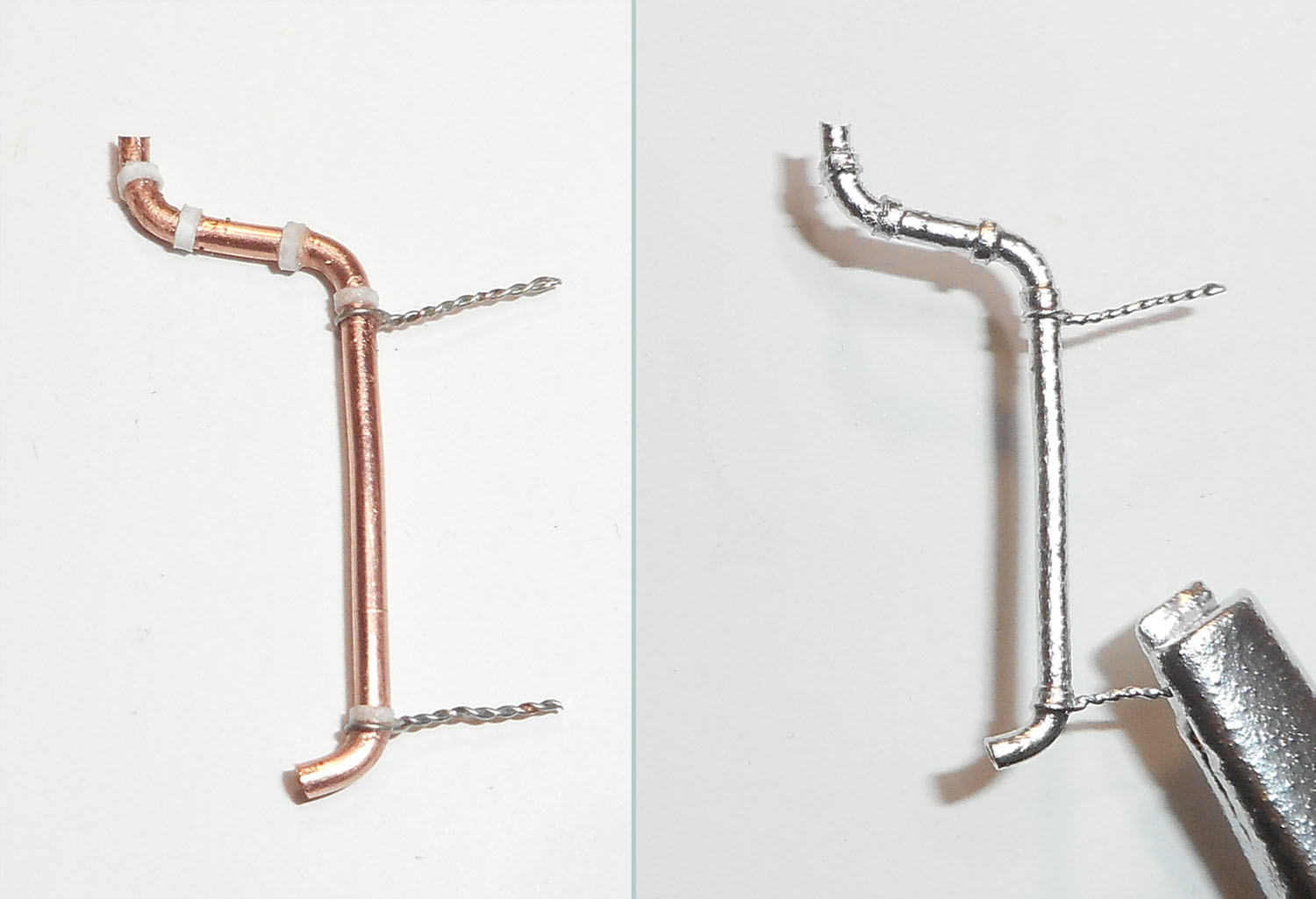

J'ai cependant fait un savant mélange de chrome et de gris clair, selon le dosage très étudié suivant que je vous donne pour pouvoir le reproduire : un pschit de chrome pour un protch de gris avant séchage.
Pour le tuyau de descente, pas de fils de plomb dans mon bord mes accries.
Et mes rouleaux de soudure sont trop gros H4 . Pour une fois que la soudure aurait été facile...
Donc fil de cuivre recuit (fil électrique), emboîtements en papier autocollant renforcé à la cyano, colliers de fixation en fil monobrin.
Et les pschit/protch de peinture qui me vont bien :
Le plomb, comme l'a conseillé notre Hamster quelque part, c'est plus facile à travailler.
Les colliers me permettent comme d'hab de faire la peinture en sachant où mettre les doigts, mais aussi de fixer solidement l'ensemble sur la façade : ça n'aurait pas tenu longtemps, simplement collé.
Et le résultat :
"Mais pourquoi il a arrêté la descente si haut :F9 :D3 ?".
Hé hé...
