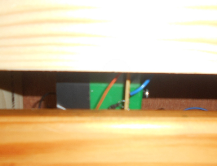

Et donc ... mon problème depuis le début ... j'ai un moteur Tortoise en gare de Pélichacamac, et celui ci est commandé par un décodeur Bachmann ... adresse 3
J'aimerais changer cette adresse, et je n'y arrive pas avec le décodeur soudé au moteur H4 H4 H4
Zébu pensait que c'était dû aux interrupteurs de fin de course et m'avait conseillé d'essayer avec le moteur à mi course, idée géniale :ipb-251
Mais non ... ça marche pas ... H4 H4 H4
Je vais essayer avec une autre centrale, sinon, dessouder le décodeur ... mais faut y aller à 4 pattes sous le Pérou ... ou alors ..laisser l'adresse 3 ... :C6

Ca m'étonnerait que ça fonctionne avec une autre centrale.
Mais l'essai vaut la peine.
Le problème, c'est le fin de course qui empêche le décodeur de recevoir ou d'envoyer des infos.

j'arrive à changer le nom, mais pas l'adresse ... et j'ai déjà eu ce souci avec une machine bachmann ... H4
le moteur coincé sous le Pérou D9

Evidemment, avec tes gros doigts !
Toujours prévoir pour passer quand on met un décodeur pour loco !

la planche est simplement vissée et démontable, mais bon ... beaucoup de mal pour pas grand chose ... :?

Des fins de course sur un Tortoise ???
Avec un décodeur loco ?? (Pourquoi pas?) La vitesse est réglée sur combien? (Bien que cela ne change pas gd choses sur la programmation)
Si il est bloqué dans une position et que le décodeur l'alimente dans cette même position pour valider, il ne va pas y avoir de variation de consommation et l’acquittement ne serra pas pris en compte. Il me semble que c'est ce que voulait te dire Zébu, le mettre en position centrale ou brancher une charge (Ampoule, résistance, moteur...) dont la consommation ne dépasse pas la puissance du décodeur!
Perso, ne jamais mettre en sce permanent un composant sur l'adresse 3, tu te bloque toutes possibilité de tester une machine "sortie de boite"!

Messagepar pelican » 17 01 2019 à 15:04
c'est pour ça que je veux changer l'adresse H4
J'ai déjà eu ce problème avec une loco Bachmann ... impossible de changer l'adresse ... :F9 elle roule toujours en adresse 3, mais pas sur ce réseau ... :?
On va essayer de Sproguer le décodeur C7

Oui, c'est surtout le fait d'utiliser JMRI #B6 qui va vous simplifier la vie!
C'est quoi le décodeur qui pilote le Tortoise?

Messagepar pelican » 17 01 2019 à 15:40
un bachman basique de chez basique ... ce qui restait dans la boitte à brol ... :C6
