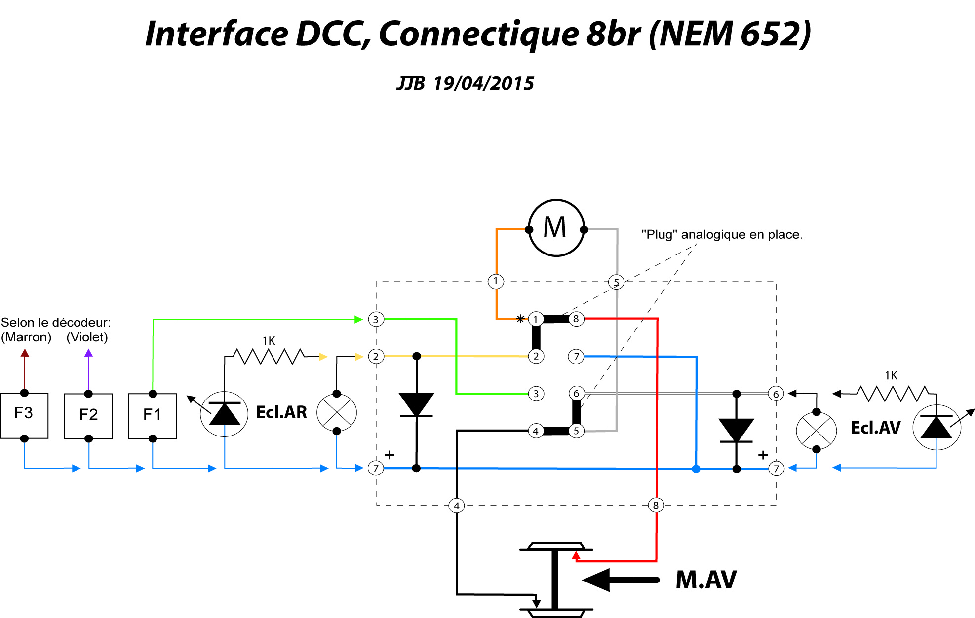

Messagepar JJB » 20 12 2020 à 21:18
Par définition un Décodeur Locksound est avant tout un décodeur, équipé d'un système de sonorisation. Mais si tu as déjà cramé un décodeur sur cette machine, quelques vérifications sont a faire:
_ Tester la tension aux bornes du moteur (fils Orange et fil Gris) dans les deux sens de marche.
_ Déposer le décodeur "défectueux", mettre a la place un "bouchon" de de fonctionnement en analogique* et tester la machine dans les deux sens.
_ Ne pas remonter un autre décodeur tant que le fonctionnement en analogique n'est pas bon! (Points dures ou autres ...)
Pour le bouchon, un exemple que j'ais déjà donné:
Bon courage
