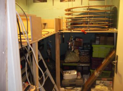

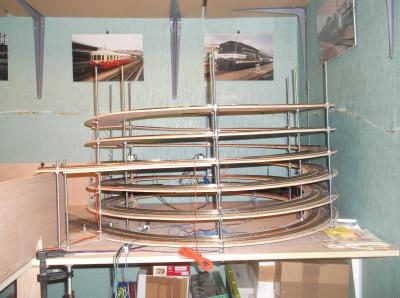

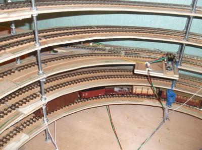

Bonjour, quelques petites nouvelles de l'avancée du réseau qui avance doucement:
la rampe hélicoïdale est arrivée à son sommet:
La rampe hélicoïdale semble de travers, en fait, c'est le bonhomme qui n'était d’aplomb lors de la prise de la photo :mrgreen:

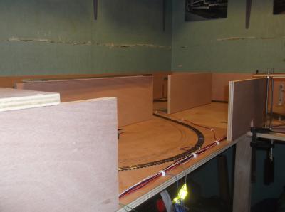

J'ai commencé à mettre en place les renforts qui vont supporter la partie ou se trouvera la gare, là encore, ça penche du coté ou le gas allait tomber :mrgreen: :
Comme on peu le voir, c'est toujours autant le fouillis:
et encore, j'ai rangé un peu avant :rod_siflet :rod_siflet :rod_siflet

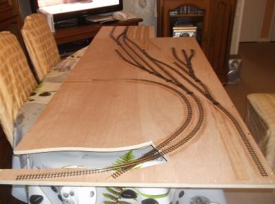

Messagepar catenaire1500v » 19 05 2014 à 19:18

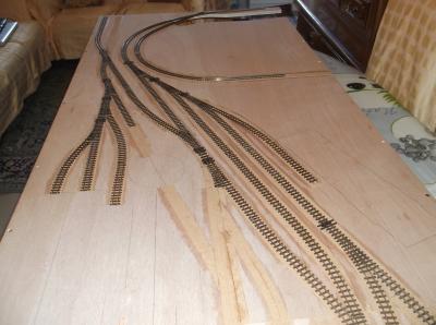

Bonjour, juste deux petits mots pour vous dire que le réseau continu doucement son bonhomme de chemin, les voies dans la gare arrivent bientôt à leur terme, reste la remise à deux voie à équipée, le pont tournant qui le sera plus tard quand tout sera terminé pour éviter la casse et les trois voies de l'atelier:
voila, c'est tout pour le moment ;)

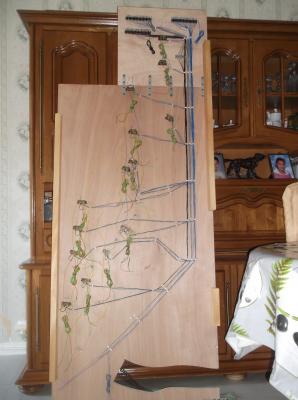

Messagepar catenaire1500v » 31 05 2014 à 19:05
quelques petits mots pour vous donnez des nouvelles, les 14 moteurs ont été posé ( en fait sans trop de problème mis à part deux récalcitrants que j'ai fini par mâter :mrgreen: ), le câblage de l'alimentation des moteurs est terminé, reste celui pour la commande de ces aiguillage dont je ne sais toujours pas comment je vais faire :F9, demain, je pense terminer les raccordements des alimentations des polarités des cœurs, étant donné que ce soir il y a la finale du top 14 et que mon grand est un fan de rugby, il va vouloir que l'on regarde, du coup ce soir, ce sera certainement relâche :mrgreen: ...............
le boss au boulot (photo prise par ma fille)
la bricole.jpg (16.84 Kio) Vu 3776 fois

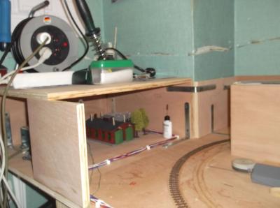

vu du câblage en cours de la partie de la gare :
Pour l'instant, ça avance pas mal et je pense tenir les délais, si tout va bien, la gare ira rejoindre la partie inférieure du réseau et seront opérationnelles dans deux semaines .........................

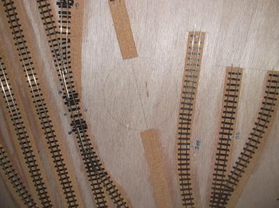

Par contre, j'ai un autre soucis en plus de celui pour commander les aiguillages, c'est celui du pont tournant, comment ouvrir un trou de 120 mm pour y loger le pont tournant :F9
Merci pour vos conseils pour la commande des aiguillages et pour le pont tournant.
pascal
catenaire1500v
Messages: 1120
Enregistré le: 03 09 2006 à 21:41
Localisation: Paris XIII
Re: Mon Dernier réseau
Messagepar Storm » 31 05 2014 à 19:14
Scie cloche… Sinon, une fraise assez longue sur la Dremel et on suit le trait (ce que j'avais fait sur mon premier réseau pour intégrer le pont Interfer)… Ou scie sauteuse… Ou une arme de gros calibre… D9 Ou dresser des termites… :rod_mdr2 Normalement, on ne cherche pas l'ajustement parfait :maitre:
