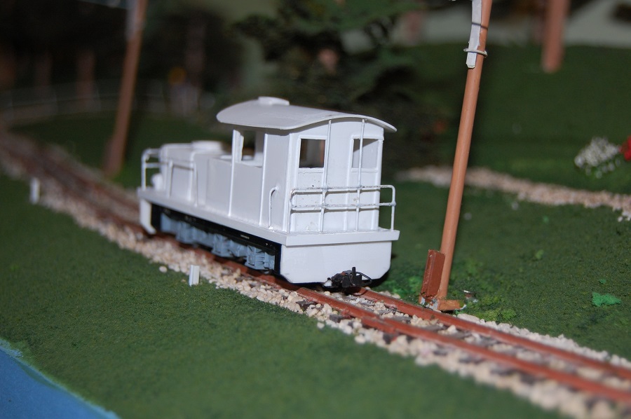

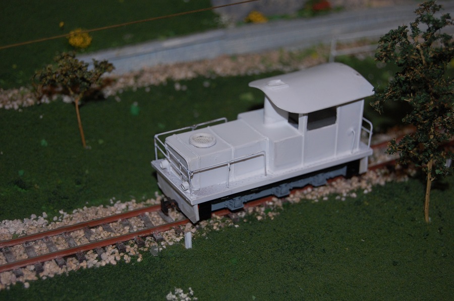

Bonjours les amis ,
Je viens vous présenté ma 243 , cela n'existe que dans mon esprit et un peu dans la réalité mais uniquement en vn :prrrt:
il me reste la couleur, pas de surprise je voudrais du vert comme les FS le toit sera gris , non le gros stress c'est faire les bandes jaune D9 il me faut imprimer sur du papier décalque et ensuite procéder a la pose #B2
Voici ma beauté :rod_coeur elle sort de la mise a la couche de fond

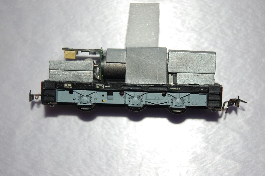

et pour les amateurs voici l'engin à vide , je dois encore faire le relever des mesures :oups2:
Enfin j'ai commencé ma vapeur , elle avance bien , mais j'ai besoin de vos connaissances , je dois mettre en noir le chassis , comment faire pour évité les bêtises :D

Messagepar YVES » 21 02 2014 à 20:43
Joli modéle "free-style". Construction en carte plastique ?...

Messagepar wens » 21 02 2014 à 22:14
Merci Yves
Oui en carte plastique :D , j'ai gardé un air de parenté avec le devant , la sortie des gaz par le toit , les balustrades .

Si quelqu'un peu me dire si les 040 de Tillig c'est pas trop casse bonbon pour la déshabillé :D surtout pour pas perdre de pièce , genre un ressort :mdr2: je voudrais mettre le chassis en noir :maitre:

Messagepar Tyrphon » 22 02 2014 à 00:25
De mémoire, ce n'est pas trop compliqué. La conception est identique à celle de l'ancienne Berliner TT, avec des bielles en métal (pas celles en plastique de 141T et 151T qui se déboitent pour un rien H4).
Par contre, les bielles sont beaucoup plus fines et se tordent plus facilement que les anciennes.
Le seul problème est d'arriver à glisser les lames de prise de courant derrière les roues au remontage, as usual.
Ah oui... La vis de fixation de la caisse est toujours dans le dôme de vapeur, mais il faut d'abord déboiter le haut de ce dôme pour la trouver.
Et là, au moins, avec le volume de la chaudière de l'engin, tu n'auras pas de difficulté à loger le nouveau moteur!

Messagepar wens » 22 02 2014 à 07:42
:maitre: Grand merci
Oui les bielles sont en métal , on va tenter bientôt l'aventure :H1
La caisse cela c'est bien passé , je suis déjà bien avancé , j'ai fini les caisses à eau, je dois regardé pour l'avant et finir l'habitacle qui est assez grand #B6
Pour la chaudière j'ai mis un tube de 12 avec une couche de 0.75 , j'avais commandé la porte chez Weinert , cela donne bien :rod_coeur
Je dois être prudent , je ne possède qu'une de ces petite merveille :rod_coeur

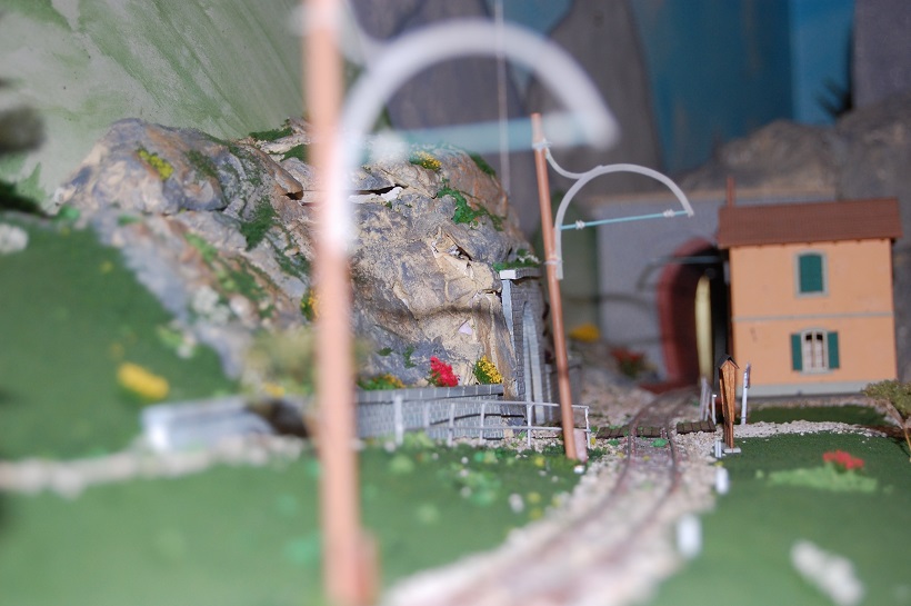

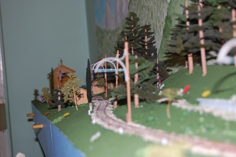

Messagepar wens » 30 06 2014 à 15:41
On va chatouillé les copains , mais ici on dort :H2
Quelques news : j'ai enfin passé ma commande de barrière Italienne chez Maquette & Création , j'ai pris quelques autre pièces pour tester :ipb-251
Mon corps m'en fait tellement voir que j'ai bâché les marbres pour quelques jours , j'espère avancé mon petit monde , surtout le matériel roulant :oups2:
Deux photos prise a l'arrache :rod_siflet mais ou est le tram H4

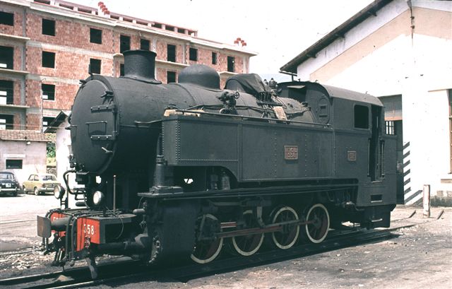

Si le Tyrphon passe par ici , j'aimerai bien un cours sur la différence entre une 141 et 151 , je suis relativement ignorant sur les dénominations des vapeurs :oups2:
