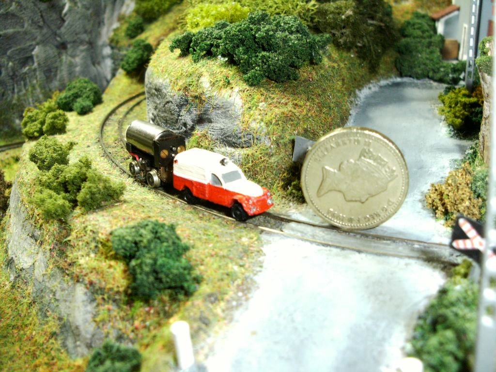

Messagepar malletslm » 20 09 2013 à 23:19

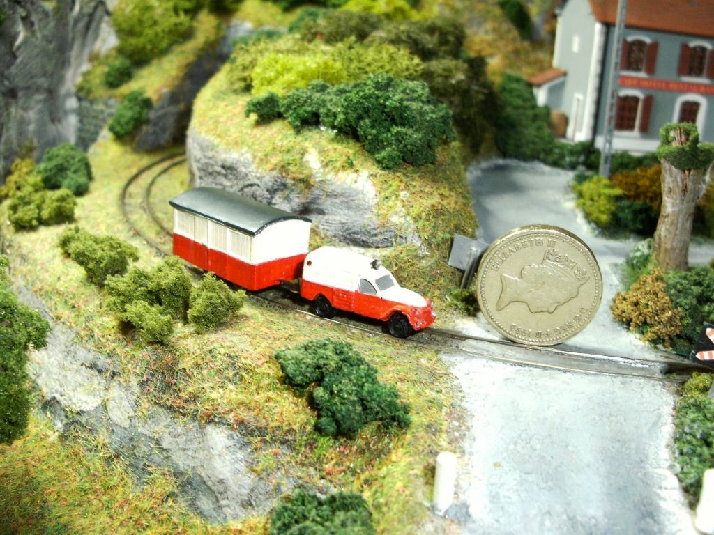

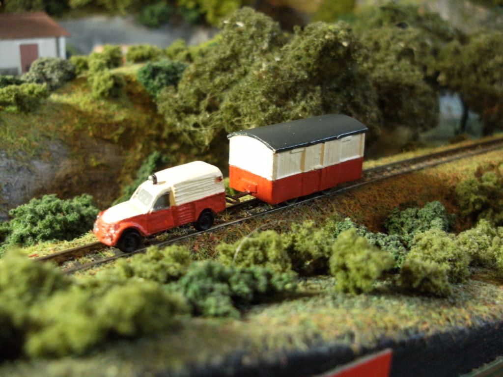

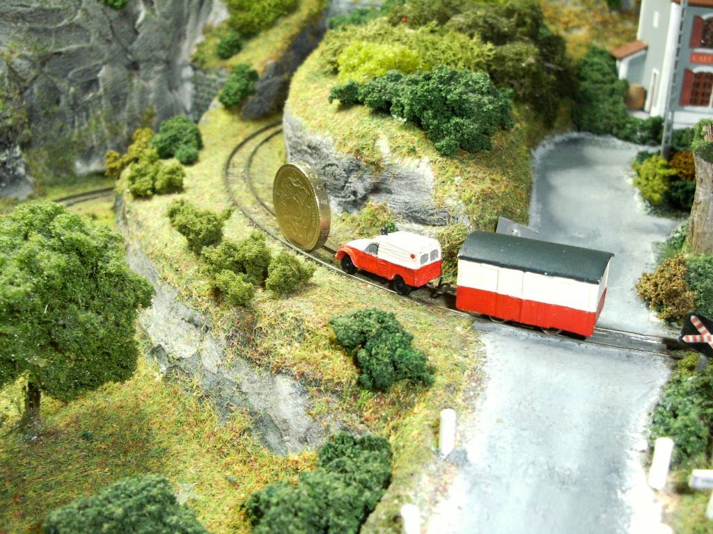

Voici donc les deux messages et les photos reçus hier : je laisse la parole à l'auteur... #B6

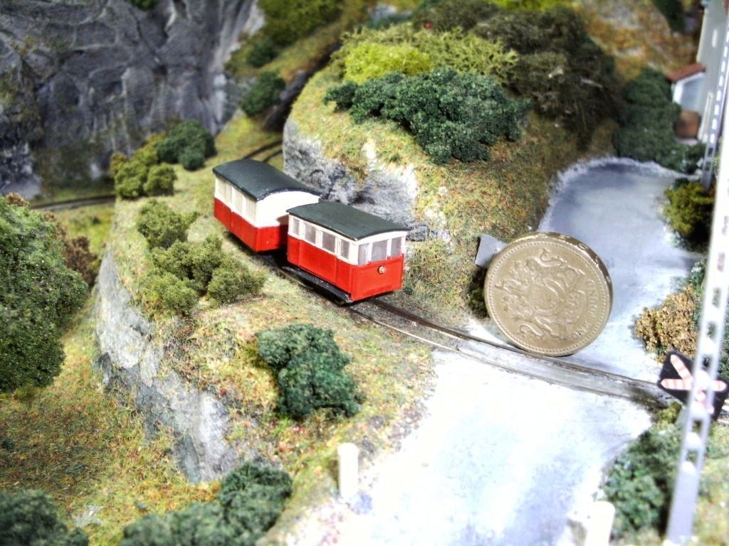

Sy a écrit:Hello Jean Michel,

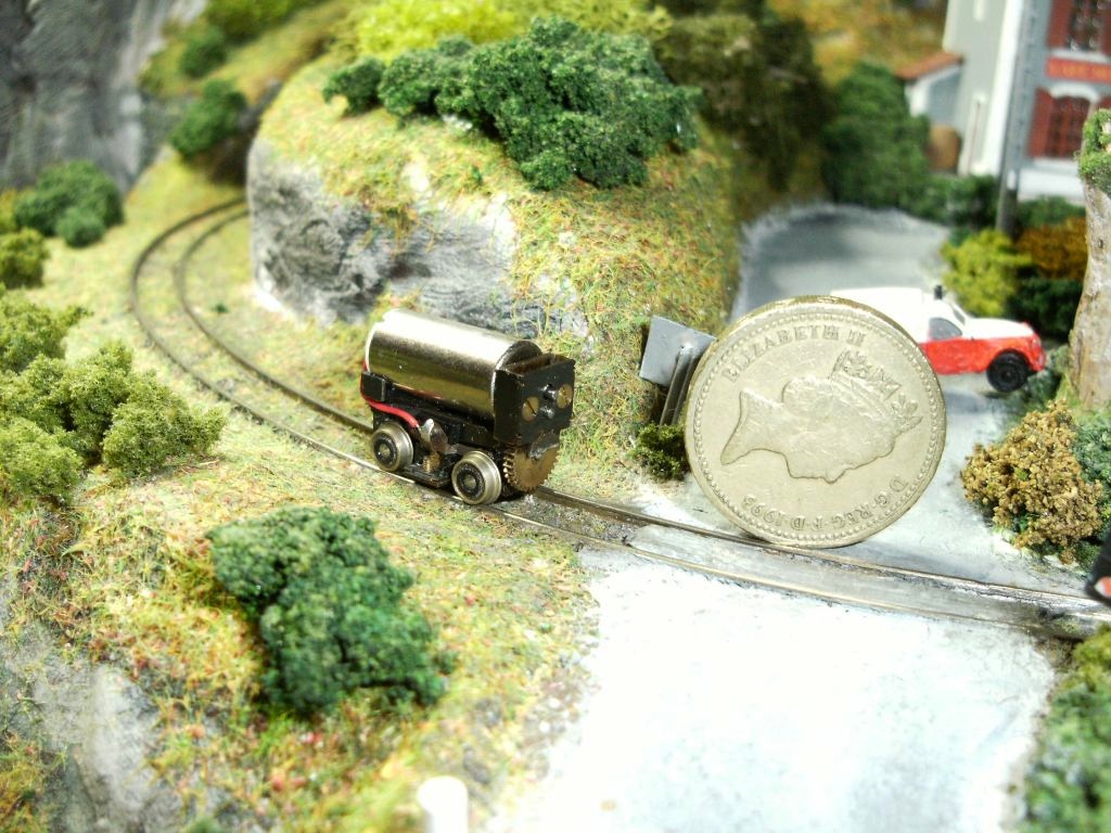

Puisqu'il est question de la motorisation des trains à l'échelle Nm je pense que les photos ci-jointes pourrait vous intéresser, ainsi que mes amis sur PME :
Il s'agit d'un très petit wagon de service motorisé que j'utilise pour pousser une 2CV Citroën et une draisine Billard. Le châssis provient d'un fabricant américain nommé ZThek : il très puissant, et malgré un empattement de seulement 11 mm c'est le meilleur châssis-moteur que je possède !
Malheureusement il n'est plus disponible, mais il a été remplacé par celui d'un autre fabricant appelé Searails : je dois en recevoir un sous peu pour un autre projet, voici le lien: https://www.republiclocomotiveworks.com/show_item.php?ID=1288
La 2CV transformée en draisine est un modèle au 1/160 que j'ai reçu il y a 3 ans de Dominique Pion (qui est malheureusement décédé il y a deux ans). J'ai enlevé les roues "routières" et le les ai remplacés par des essieux Microtrains à l'écartement Z : ils sont fixes et ne tournent pas mais... le châssis ZThek est si puissant qu'il pousse sans problème la 2CV !
Il n'y a jamais eu de draisine 2CV sur voie métrique mais je suis un grand fan Citroën - quand ils fabriquaient encore de vraies voitures ! ;-) - et j'aime la 2CV : je ne pouvais pas résister à l'envie d'avoir une fourgonnette 2CV sur voie ferrée !
Cordialement,
Sy
... et voici les photos : personnellement, J'ADORE !!! :H1

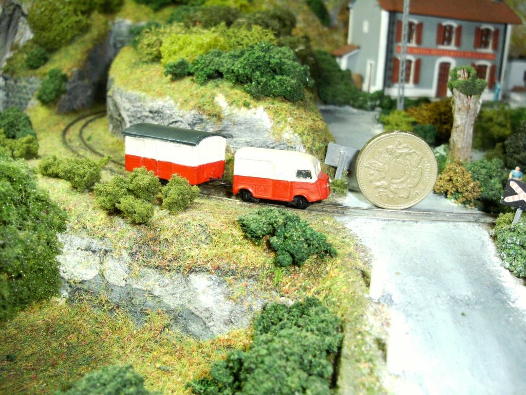

Dans un second envoi, Sy nous donne quelques précisions et nous montre d'autres véhicules "affectés" à ce minuscule wagon-pousseur : #B2
Sy a écrit:(...) La 2CV et sont wagon de service sont parmi mes préférés, et dans les expositions les gens rient toujours quand ils la voient faire irruption d'un tunnel !
(...) J'ai oublié de mentionner que j'ai mis un une pièce de monnaie d'une livre sterling sur les photos pour donner une idée de l'échelle et combien ces trains sont minuscules. Sur les dernières photos one peut voir le même agon de service poussant un Citroën HY et une draisine Billard, qui amuseront peut-être les amis de PME !
Cordialement,
Sy

Re: Nm : coup d'oeil chez un modéliste anglais...
Messagepar Storm » 20 09 2013 à 23:25
Je ne suis pas un grand fan des wagons pousseurs #B8 Mais là, et surtout à cette échelle, je dis chapeau #B6
Franchement, du Nm comme ça, c'est sympa :B3 Petite idée pour SY: le Galion Renault, ça le ferait aussi #B5

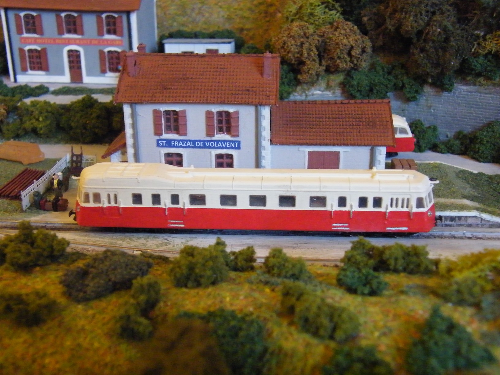

Messagepar malletslm » 23 09 2013 à 22:33
Bonjour ! quelques nouvelles de notre ami Sy :F5 ... qui n'est toujours pas inscrit ! :^)

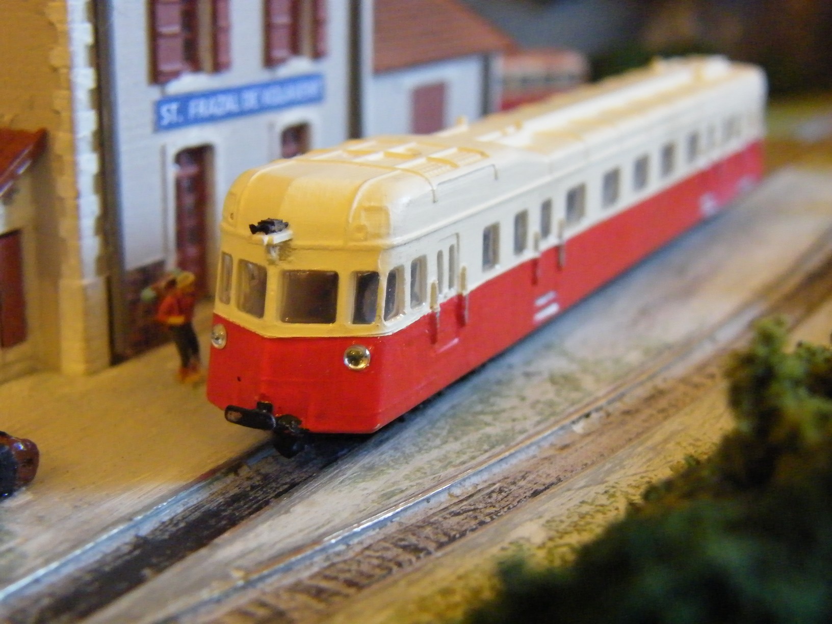

Tout d'abord, deux photos d'un autorail ABH : encore une création d'Ivan #B6 , talentueusement montée et décorée par Sy... E2

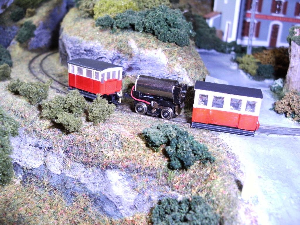

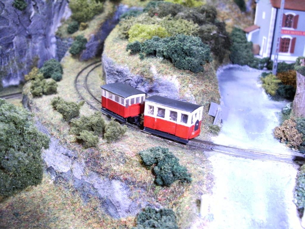

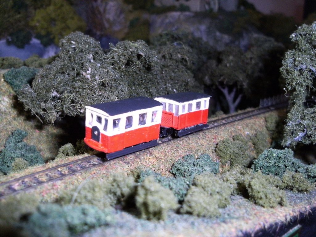

Sy a écrit:(...) L'exposition de samedi s'est bien passée et je suis revenu avec un cadeau très inattendu de Rodger : une voiture du Réseau Breton à terminer et... une draisine Billard motorisée !
Ci-joint des photos de la draisine. Rodger l'a construite de toutes pièces sur le même châssis ZThek que mon wagon pousseur, et aujourd'hui je l'ai repeinte : elle était en rouge CdN, je l'ai repassée en rouge et crème puis je l'ai fait rouler sur ma voie d'essai remorquant mon autre draisine. Une bien belle surprise de Rodger !

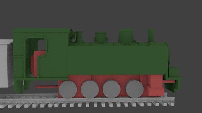

Voici quelques nouvelles transmises par Sy... qui sont d'ailleurs plutôt des nouvelles d'Ivan, très actif sur le front du Nm ! #B6

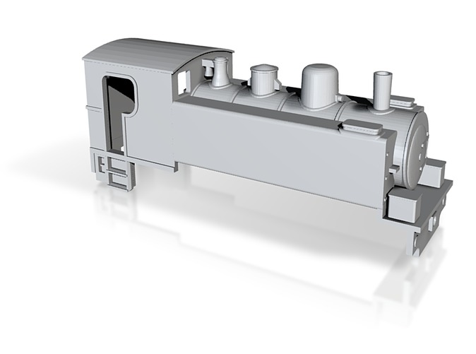

Tout d'abord, comme déjà dévoilé dans les messages précédents, le projet de la 040T Corpet type "TIV" n°202 est allé bon train : les amateurs de Nm vont pouvoir disposer d'une petite caisse de loco vapeur en résine, aisée à adapter sur un châssis du commerce : :^)

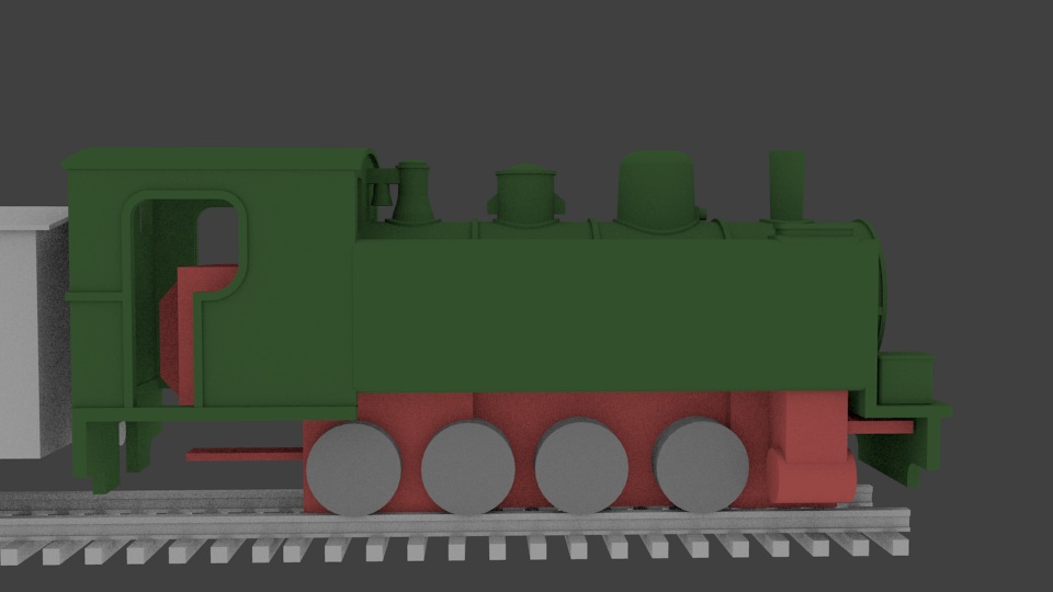

Tout d'abord, un document d'étude (copyright "IVAN INDUSTRIE") :
On peut voir que cette étude "intègre" dès la conception l'intégration du châssis Märklin-Miniclub, qui sera celui d'une 040 à tender séparé ref.88980, 88981, 88982 ou 88983 :
Et voici le modèle tel qu'il se présentera à la vente très bientôt sur le site Shapeways :
D'après ce que m'a indiqué Sy, la commande par ses soins d'un premier "test-print" de cette caisse de locomotive est imminente ! ;)

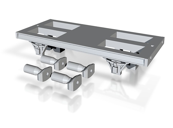

Dans la même commande figurera aussi le premier tirage d'un châssis de wagon à voie métrique destiné à être décliné en plat, couvert et tombereau. Le dessin ci-dessous représente un châssis à entraxe de 2,52 m, mais une version à entraxe de 3,00 m genre Réseau Breton suivra... :idea:

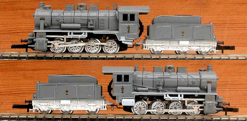

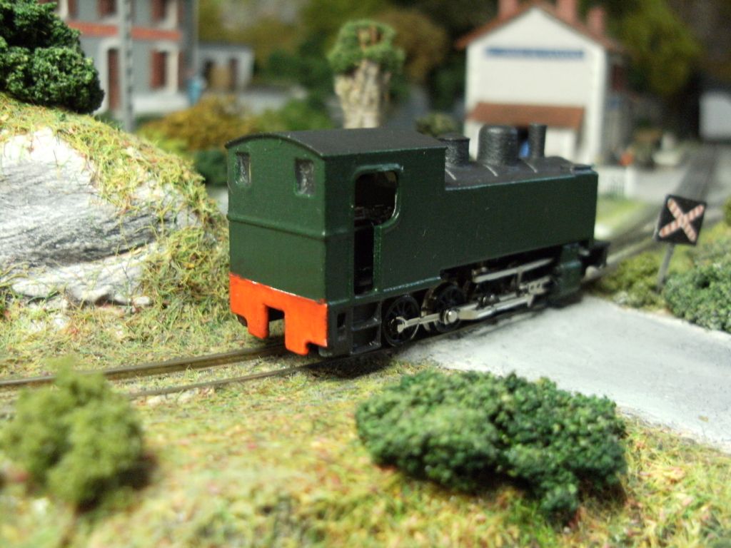

Messagepar malletslm » 05 10 2013 à 17:39

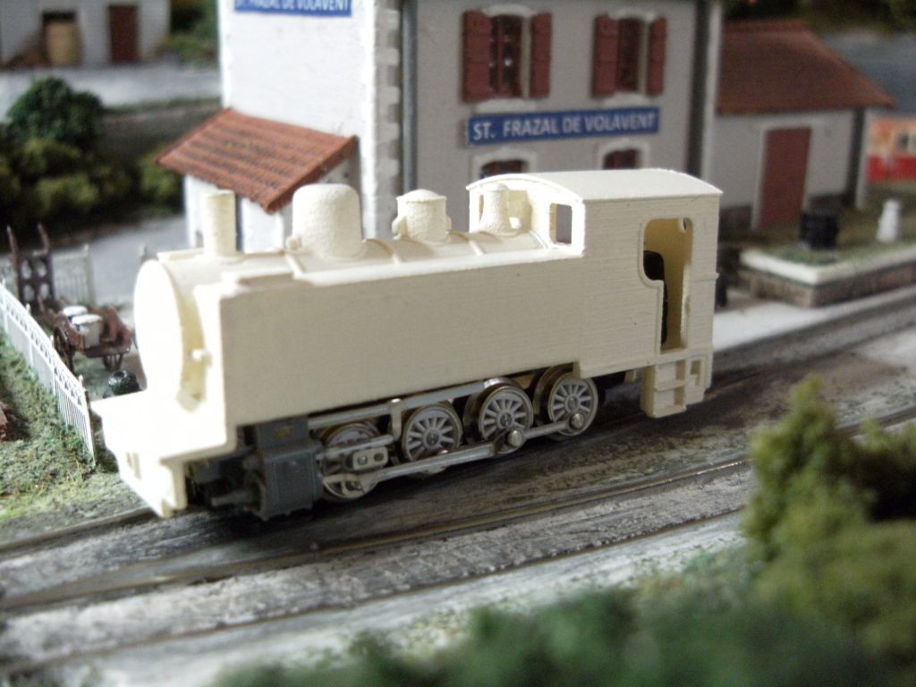

Victor le chat a écrit:(...) ou même la 040 ! :C3 :rod_coeur :rod_coeur :rod_coeur
Elle est arrivée ! Sy m'en a envoyé aujourd'hui une photo, en peinture d'apprêt et posée sur son châssis Mini-Club... :^)
La machiné étant "validée" par Sy, elle est maintenant en vente sur la boutique Shapeways d'Ivanf ! ;)
Parmi les autres nouvelles, Sy m'indique qu'il va entreprendre avec l'aide d'un autre amateur la construction d'un réseau "St Frazal de Volavent II", légèrement plus grand, avec un plan de voie mieux adapté à l'exploitation et un décor plus élaboré autour de 4 ambiances lozériennes...

Messagepar Gallavael » 06 10 2013 à 16:54
Jolie petite machine, dommage qu'elle ne soit pas au 1/87ème
Messagepar malletslm » 06 10 2013 à 19:28
Bonsoir Gaël et Clément, et merci... pour eux ! #B6

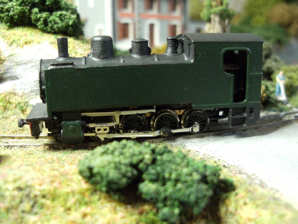

Sy vient justement de m'envoyer des photos après peinture... qui ne donnent pas idée de la taille de cette minuscule machine :rod_coeur en Nm !!! E2

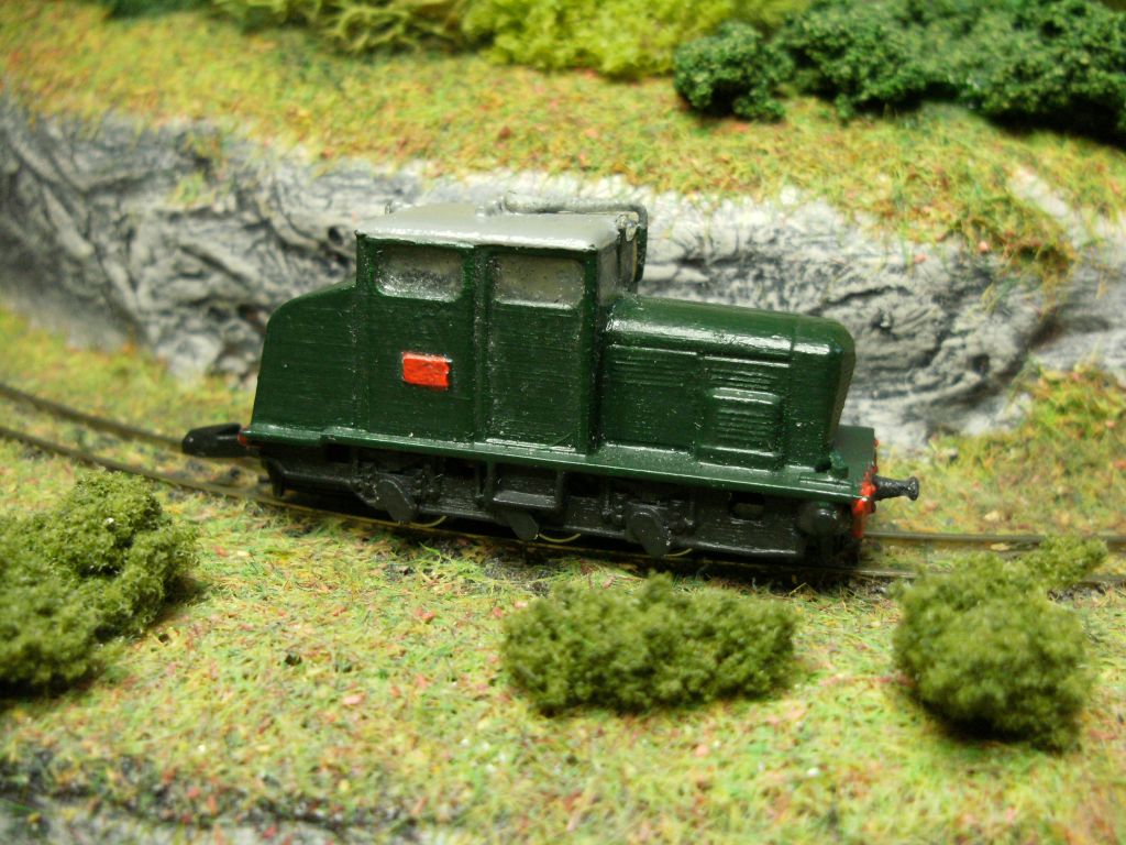

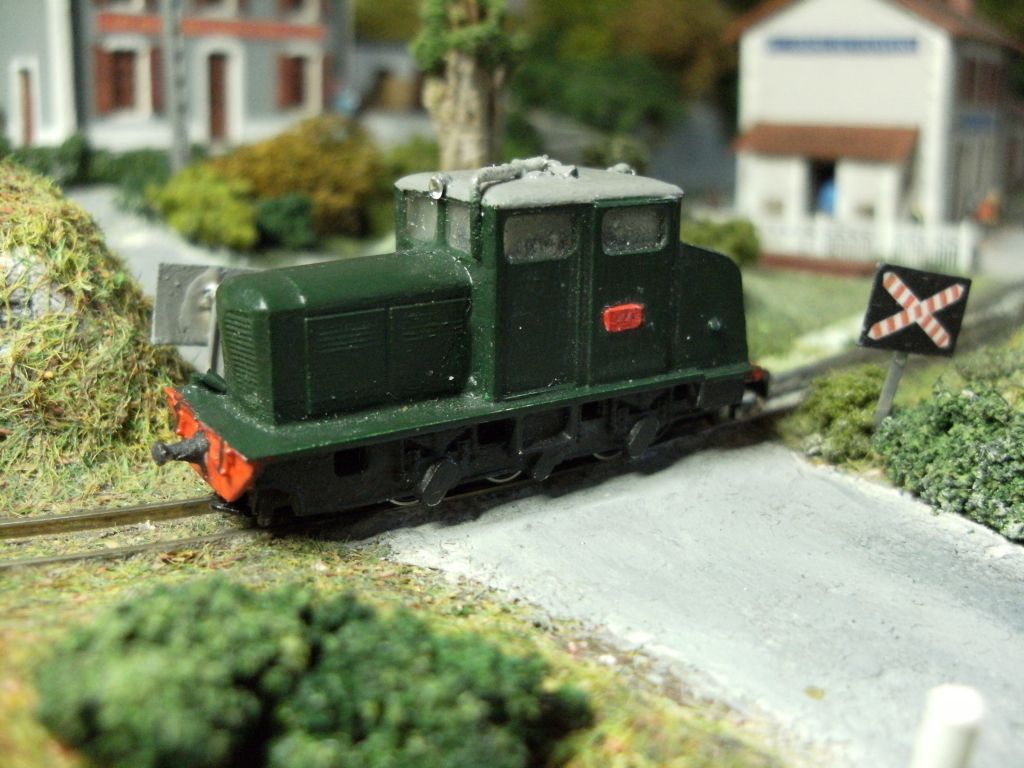

Et, dans la foulée, un petit flashback avec le locotracteur "Charentes/Lozère" (puis CFR et VFV ! ;) ) n° 62 :
Messagepar Storm » 06 10 2013 à 19:32
C'est une impression ou la cheminée est un peu faible en diamètre :F9 Sinon, le rendu est très bien surtout pour des modèles qui ne sont pas destinés aux gros plans en situation #B6
